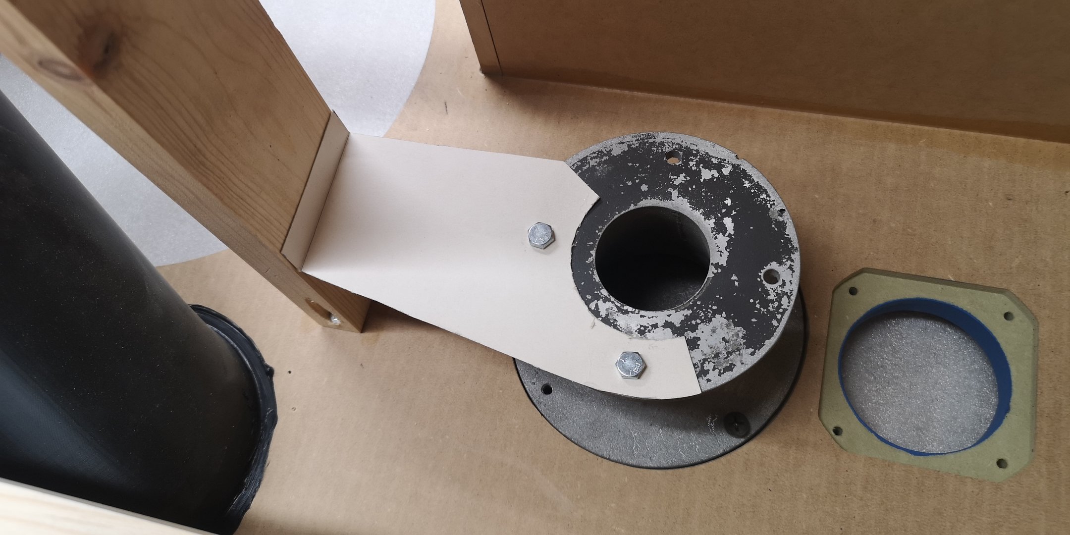

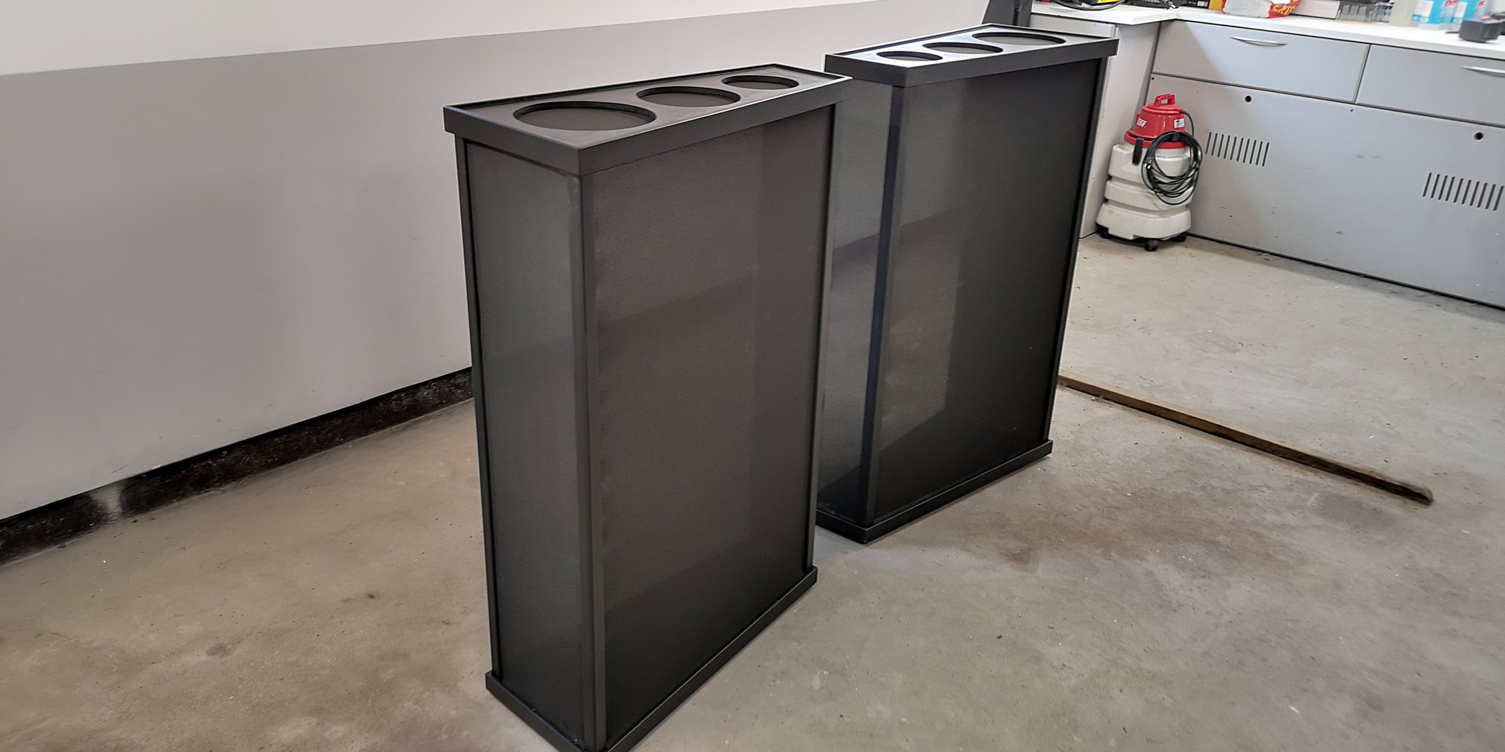

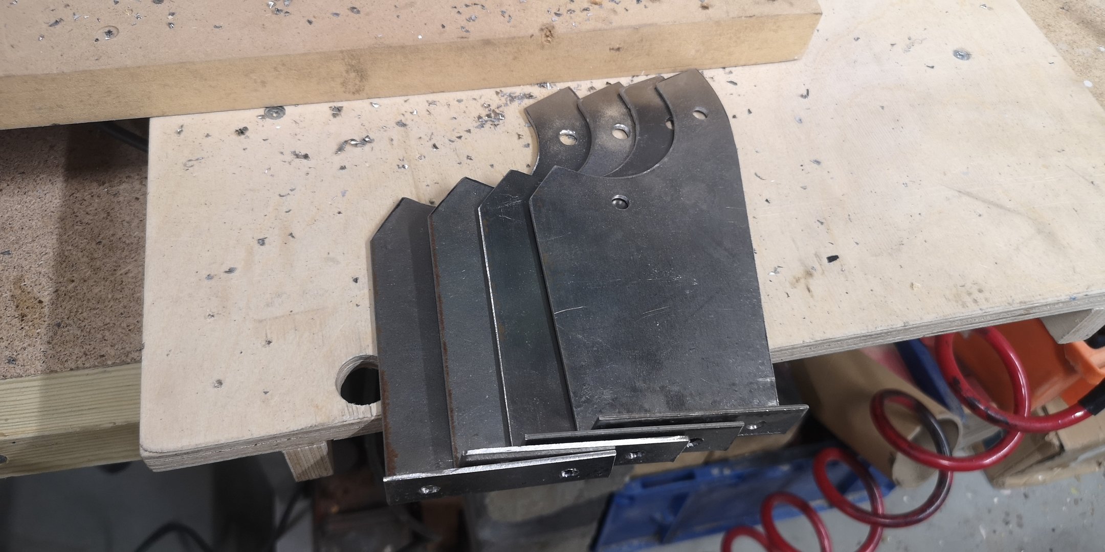

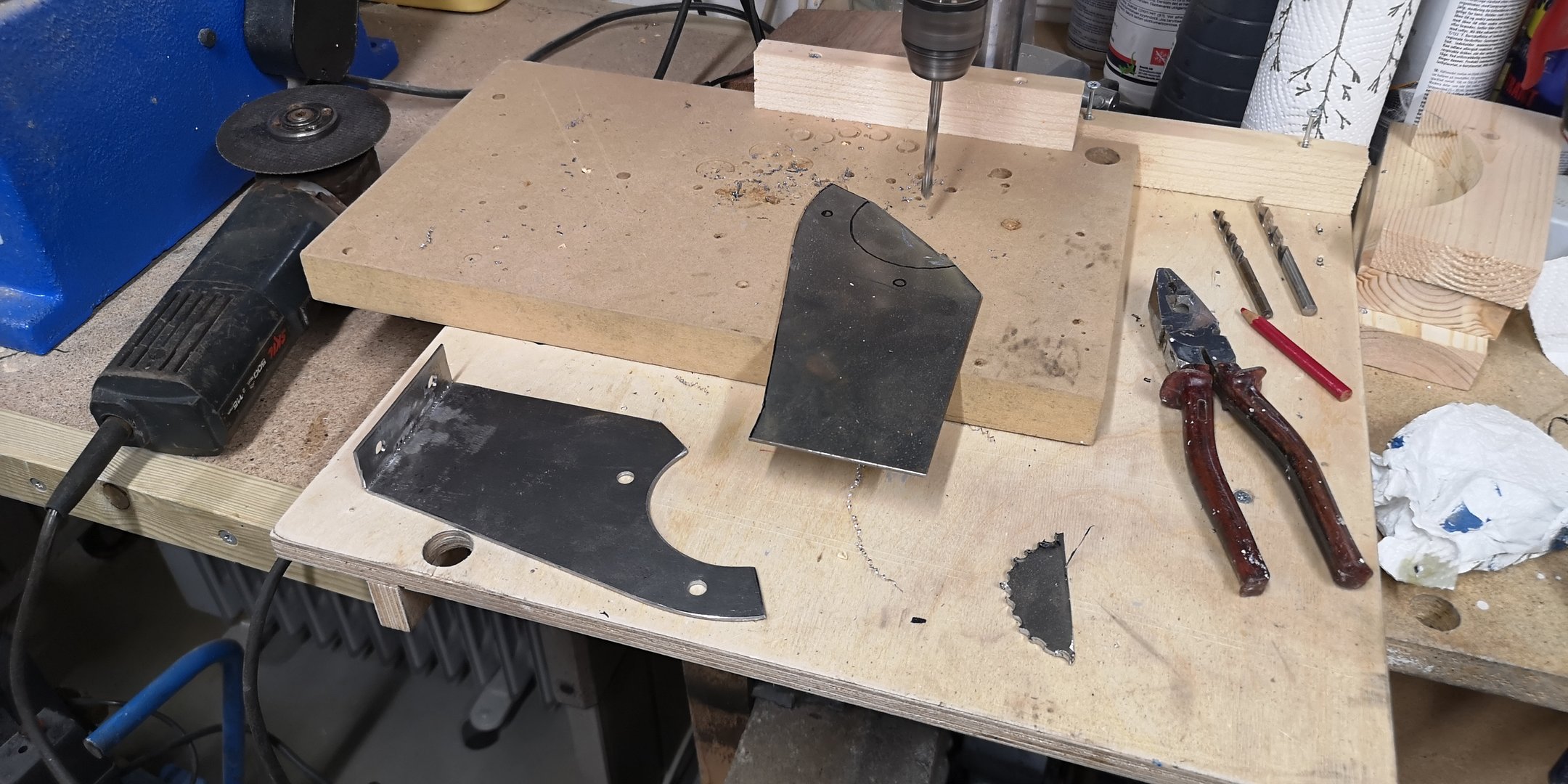

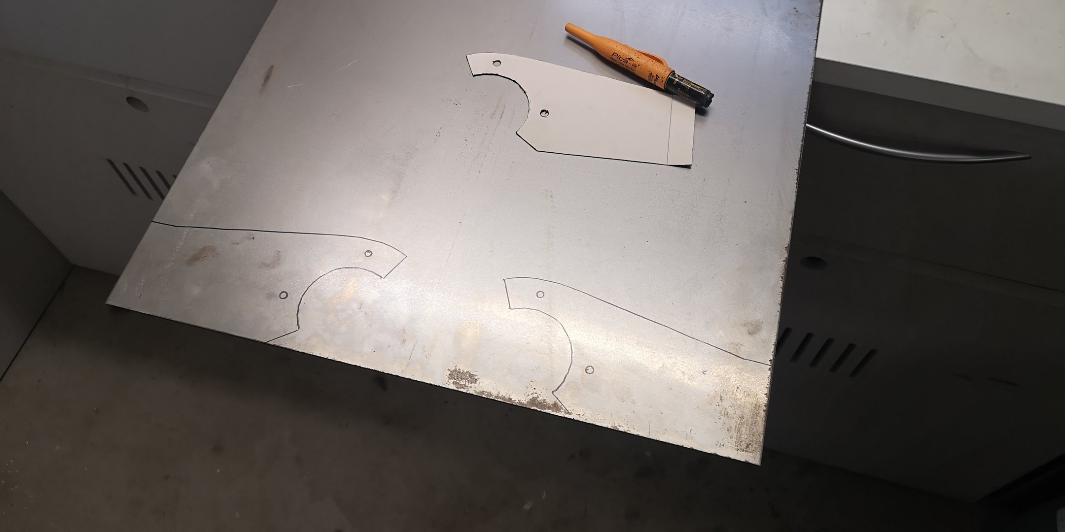

    Fikk hentet både stålplate på Biltema og pakke i posten fra USA med stoff til rammene før jul. Så nå nærmer det seg sluttinnspurt for det første paret med stormskritt.

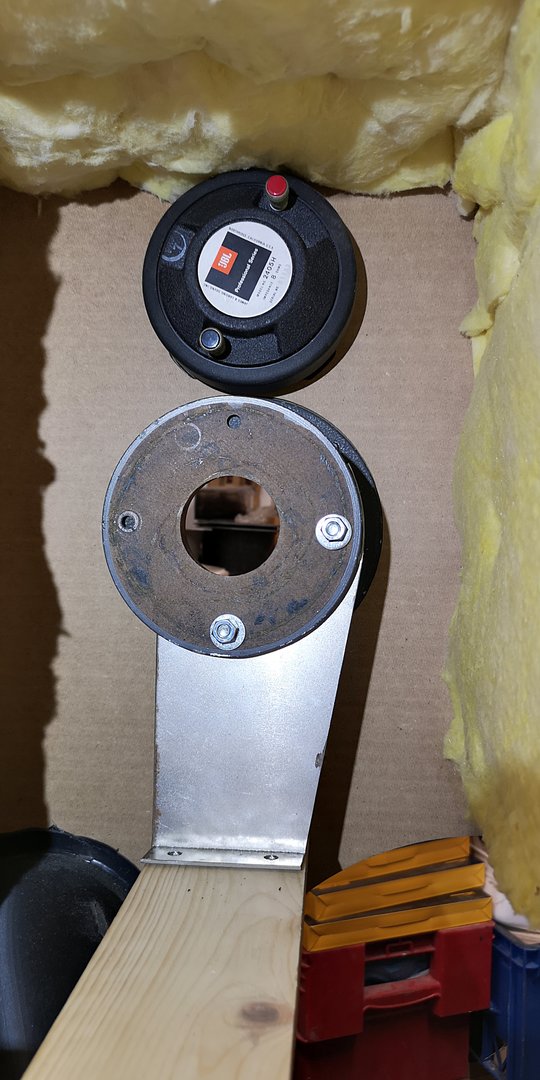

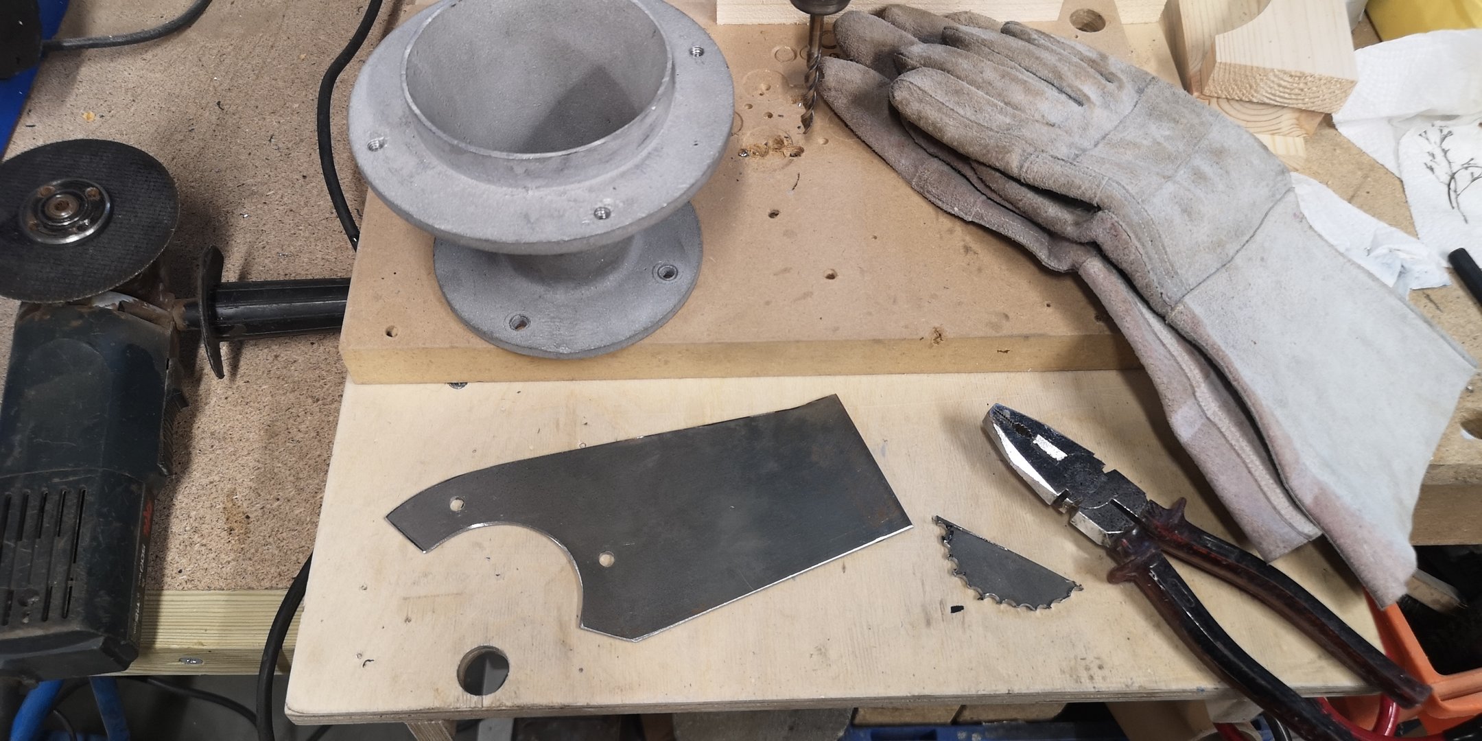

    Brakettene som støtter opp den tunge øvre mid/high 2441-driveren. Braketten har jeg sett i flere versjoner. Faktisk også som en slags vugge i kryssfiner. Jeg gikk for noe som ligner den originale løsningen. 2mm tykk stålplate ble kjøpt inn, og braketten ble laget etter en pappmal jeg klippet til i kartong. Så ble fire like braketter kuttet ut med vinkelsliper, oppborring og slipemaskin.
    Pappmal ferdig klippet og justert. Den festes ikke som her, men på andre siden av flensen av 2311-hornet. Den tar mye av tyngden fra den massive og tunge JBL 2441-driveren. Originalt er det egentlig i tillegg en bøyle rundt tre-avstiveren. Jeg borrer bare opp rett gjennom avstiveren og setter på greie bolter med plate og stoppskiver på baksiden:

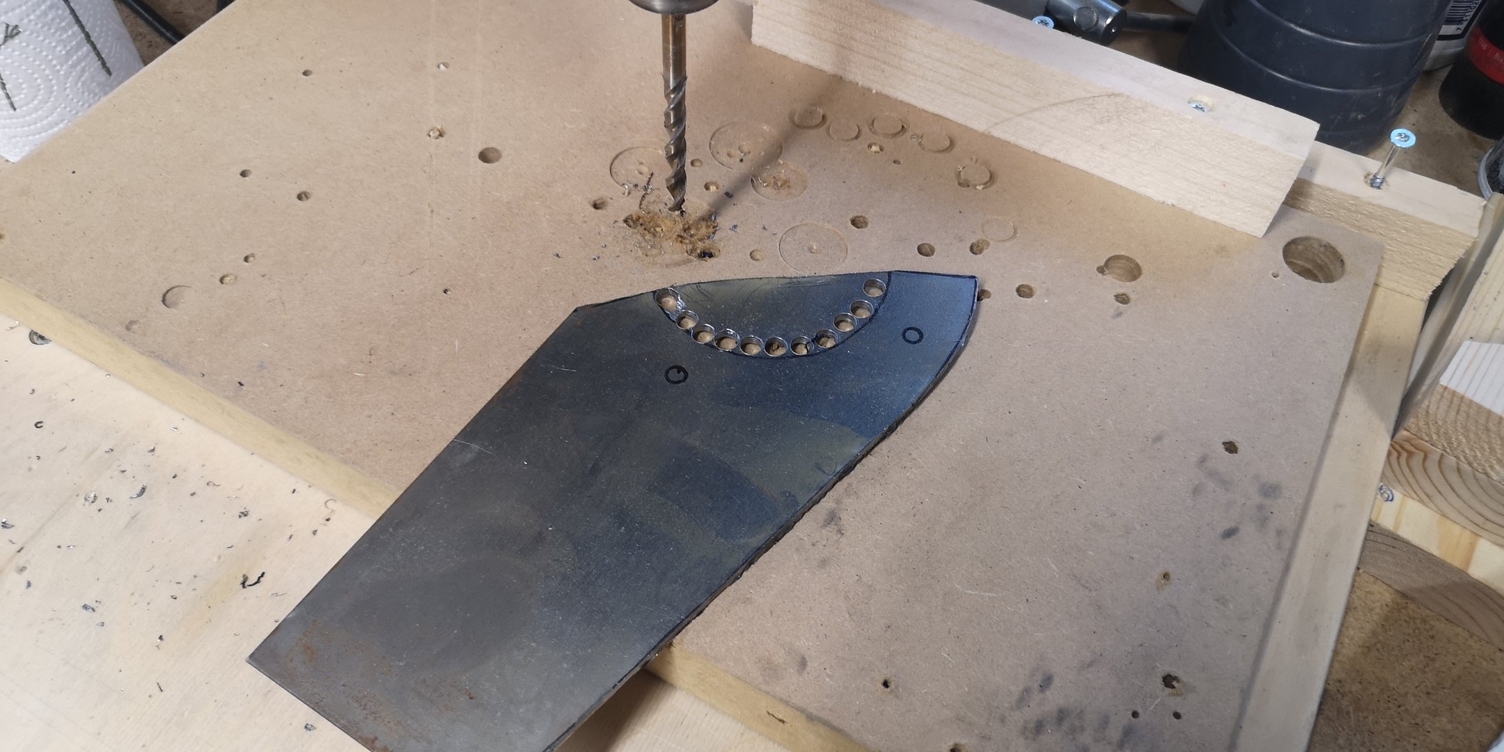

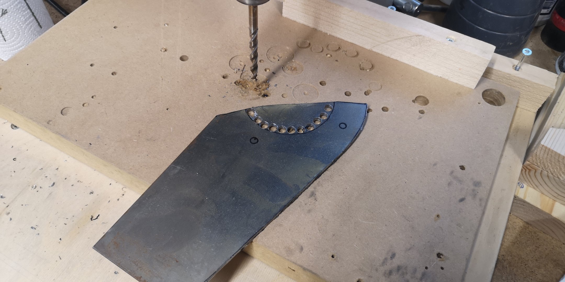

    Følte meg nesten som karosseri-arbeider en stund mens jobbingen med stål holdt på. Her er to av de fire brakettene overført til den 2mm tykke stålplata:
    Har ikke noe godt verktøy til å kappe ut slike innvendige svinger, men borring og pussing med båndsliper gjør jobben helt greit:

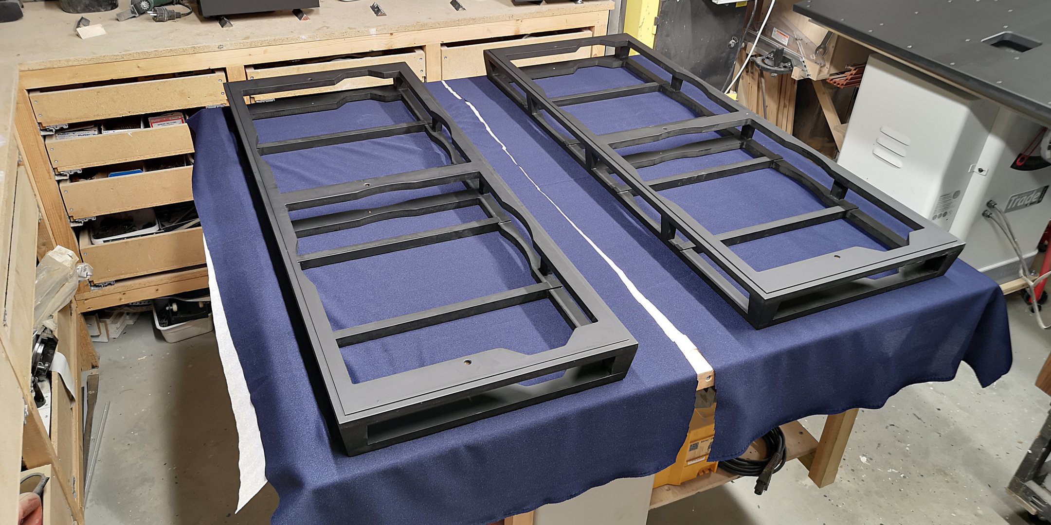

    Første ferdig. Jeg skal sprøyte dem med grunning før montering. Det stakkars 2311-hornet har noen idioter sandblåst, så jeg må finne ut av originalmaling her før montering:

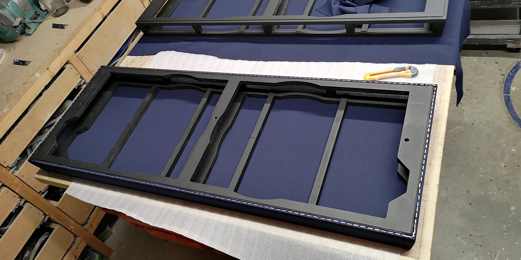

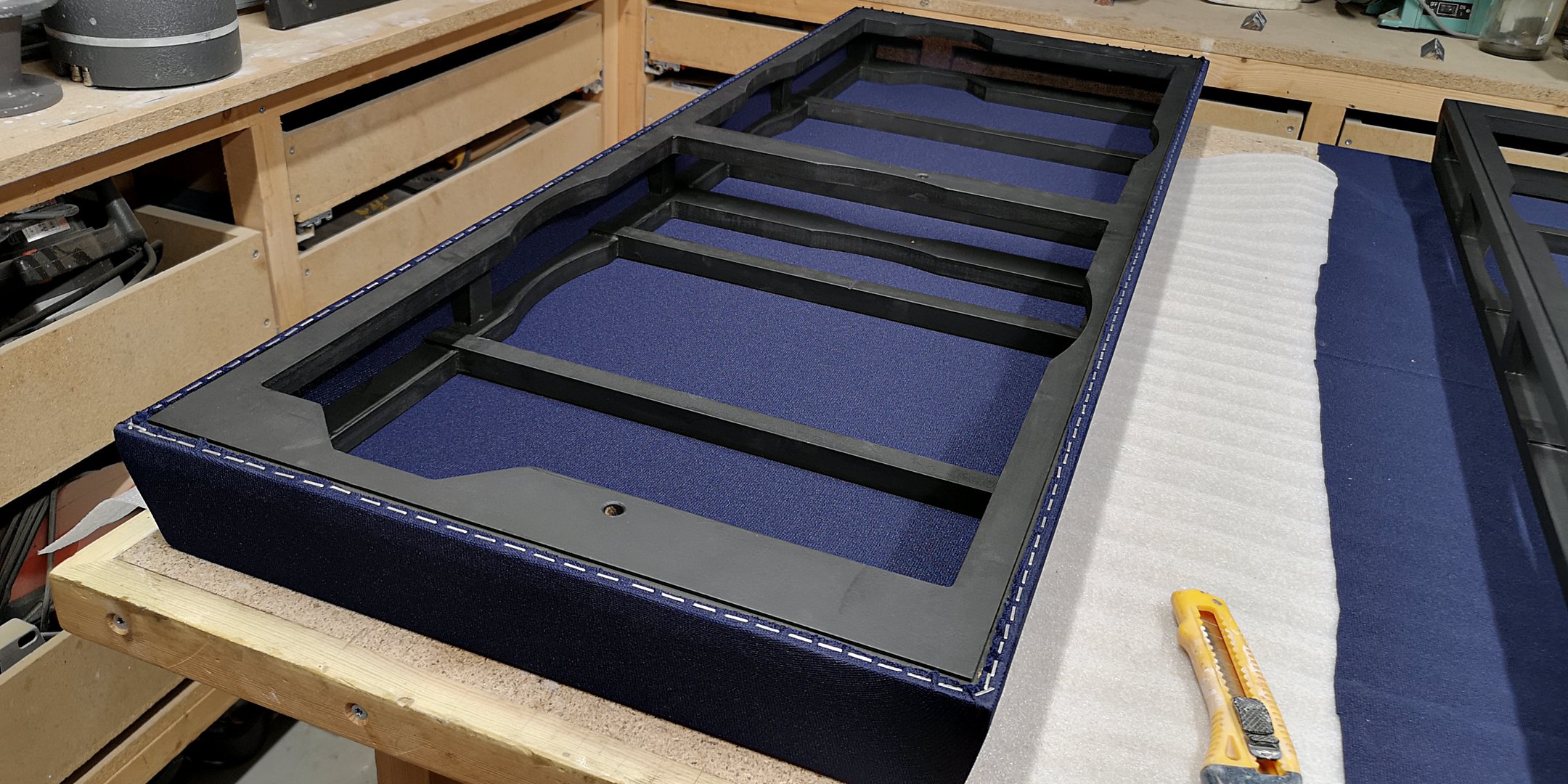

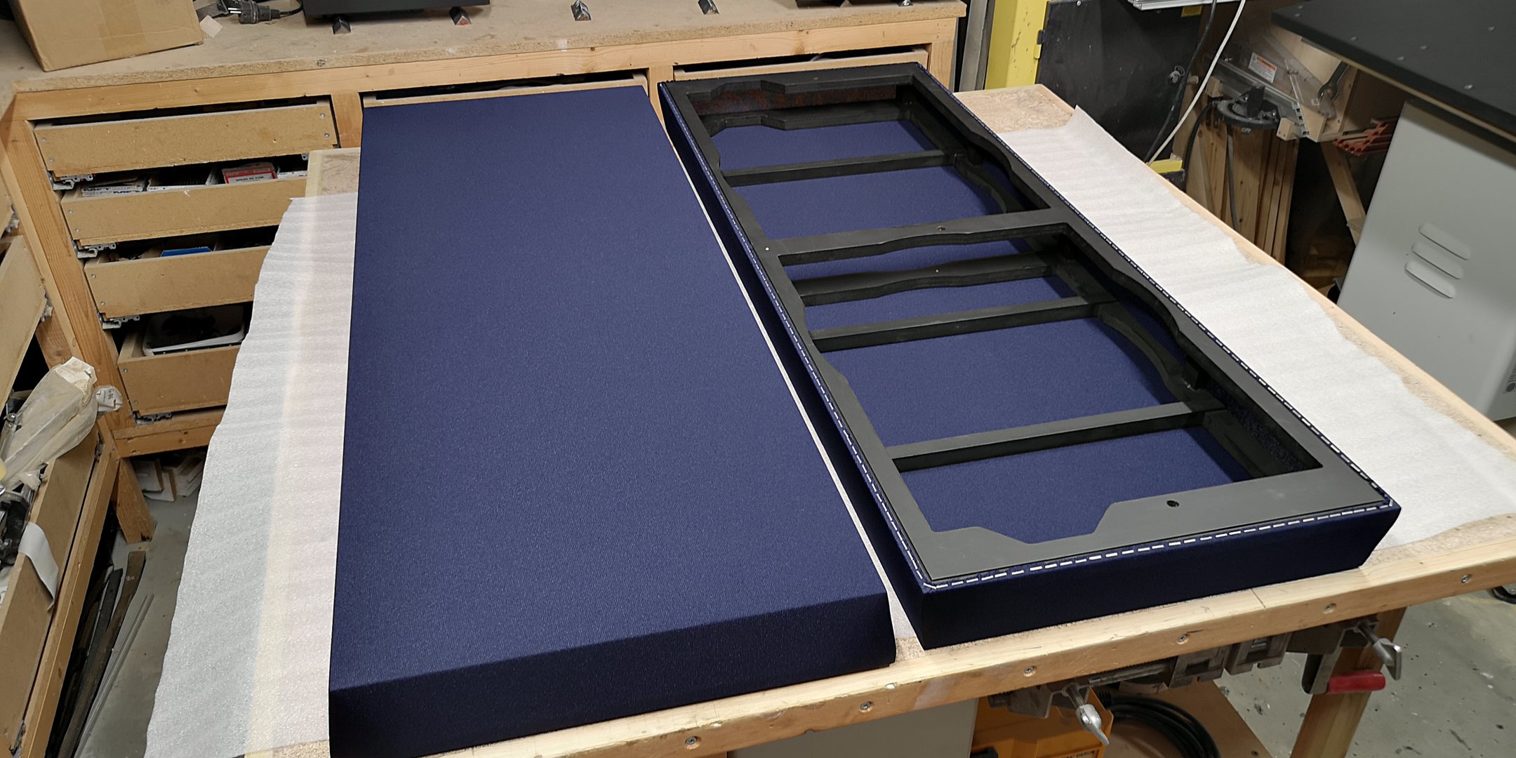

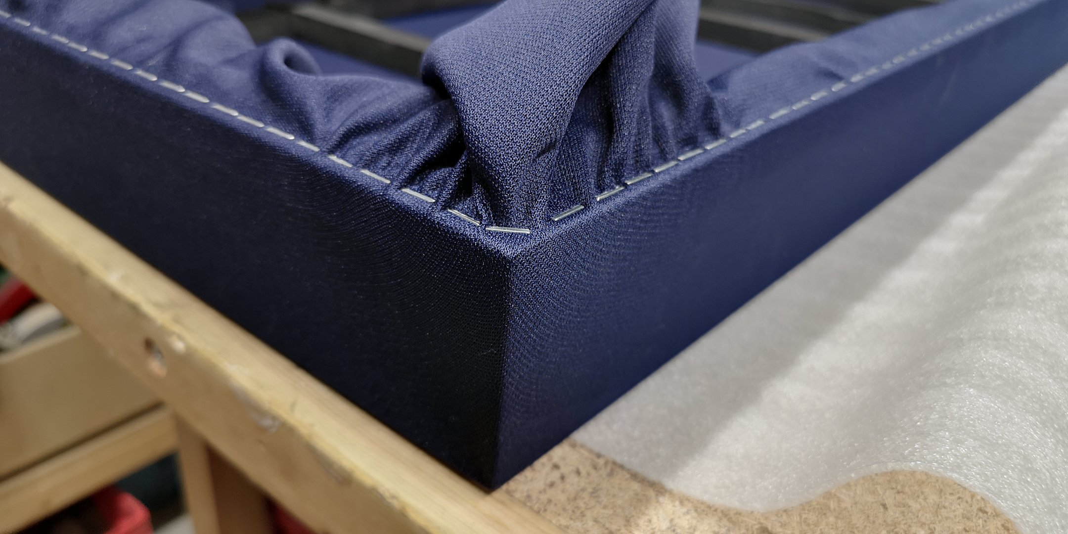

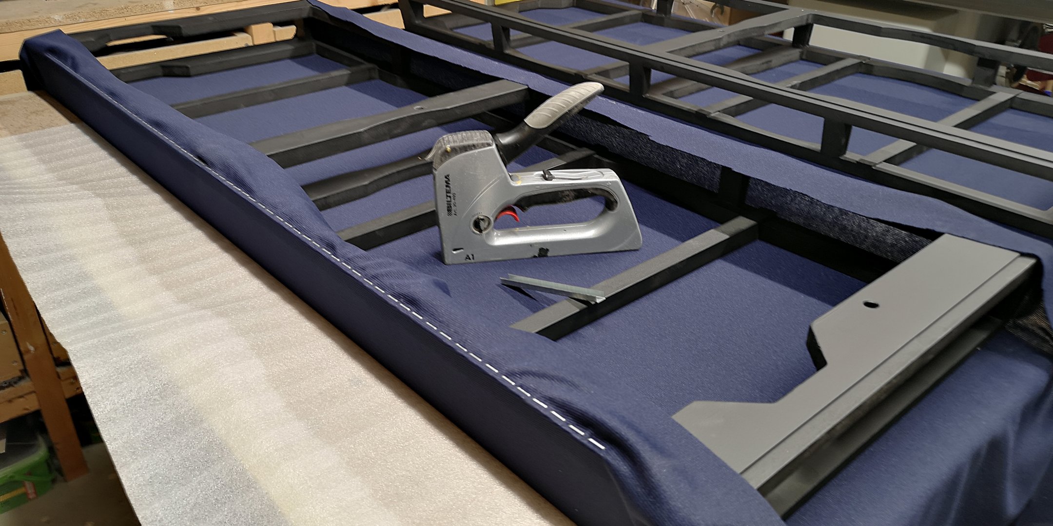

    Fra stål til stoff. Jeg fikk pakken med metersvis av stoff, og det passet fint. Lett og grei jobb etter en "hard" julaften. Her er de store rammene som skal nederst på kassene:
    Min gode gamle stiftemaskin fra Biltema. Den fikk et par dråper olje før tusenvis av stifter skal bankes inn. Dette er vel den fjerde eller femte stiftepistolen jeg har hatt. Har prøvd både elektriske med ledning og batteristiftere. Alt er bare møl. Det er det enkle som gjelder. Her med 5mm dype stifter, som er perfekte til stoff. Den lille falsen jeg har frest ned og stifter i, er for å unngå at stifter og stoff skraper mot baffel. Pluss at det ser penere og mer ryddig ut. Har sett hvordan disse rammene kommer originalt fra JBL, og det ser ikke ut, for å si det sånn:
    Dagens arbeidshest:
    Helt godkjent resultat vil jeg påstå. Akkurat nok stretch i stoffet til at man slipper den hersens brettingen av kanter:
    En ferdig, three to go:
    Mer rakk jeg ikke før ribbemiddag, og meget godt betalt jobb på kinoen nå i kveld (133%):

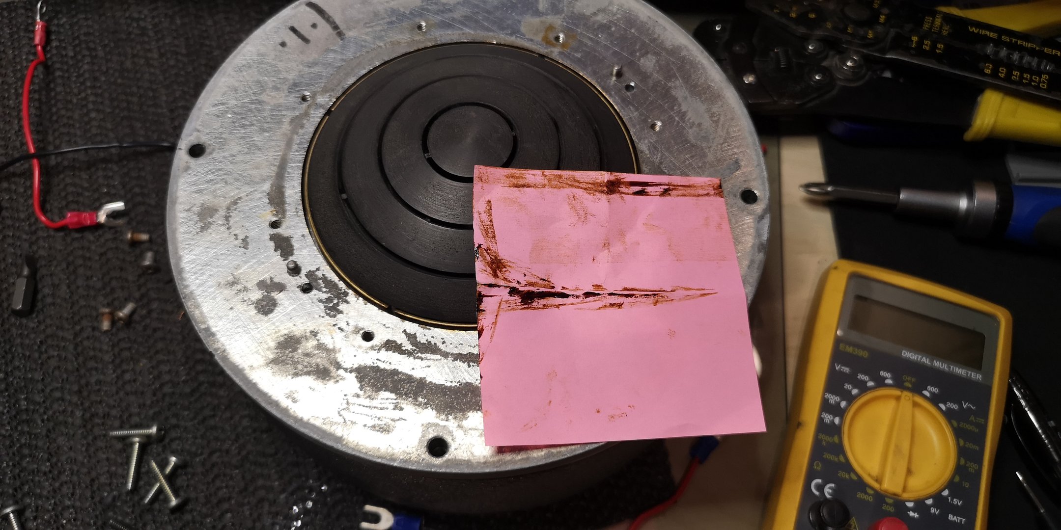

    Noen som veit om original fargekode på disse? De har en krakelert overflate slik JBL bruker, lurer på om det er en slags hammerslag-maling de bruker?
    EDIT: Fant akkurat muligens det som er rett farge på Audioheritage. At malingen bakes i ovn etterpå visste jeg ikke, men hornet tåler nok litt mer enn som så:
    Pappmal ferdig klippet og justert. Den festes ikke som her, men på andre siden av flensen av 2311-hornet. Den tar mye av tyngden fra den massive og tunge JBL 2441-driveren. Originalt er det egentlig i tillegg en bøyle rundt tre-avstiveren. Jeg borrer bare opp rett gjennom avstiveren og setter på greie bolter med plate og stoppskiver på baksiden: Vis vedlegget 1084624
    Vis vedlegget 1084625
    Vis vedlegget 1084626
    Vis vedlegget 1084627
    Vis vedlegget 1084628
    Vis vedlegget 1084629

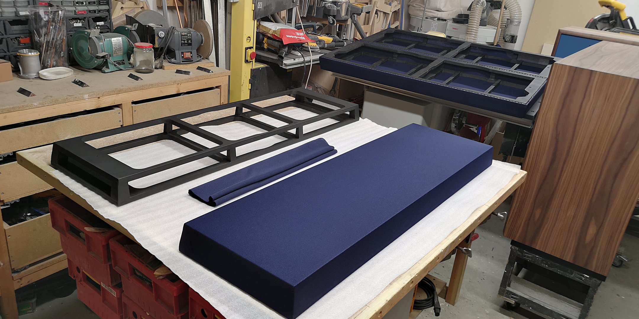

    Vis vedlegget 1084633

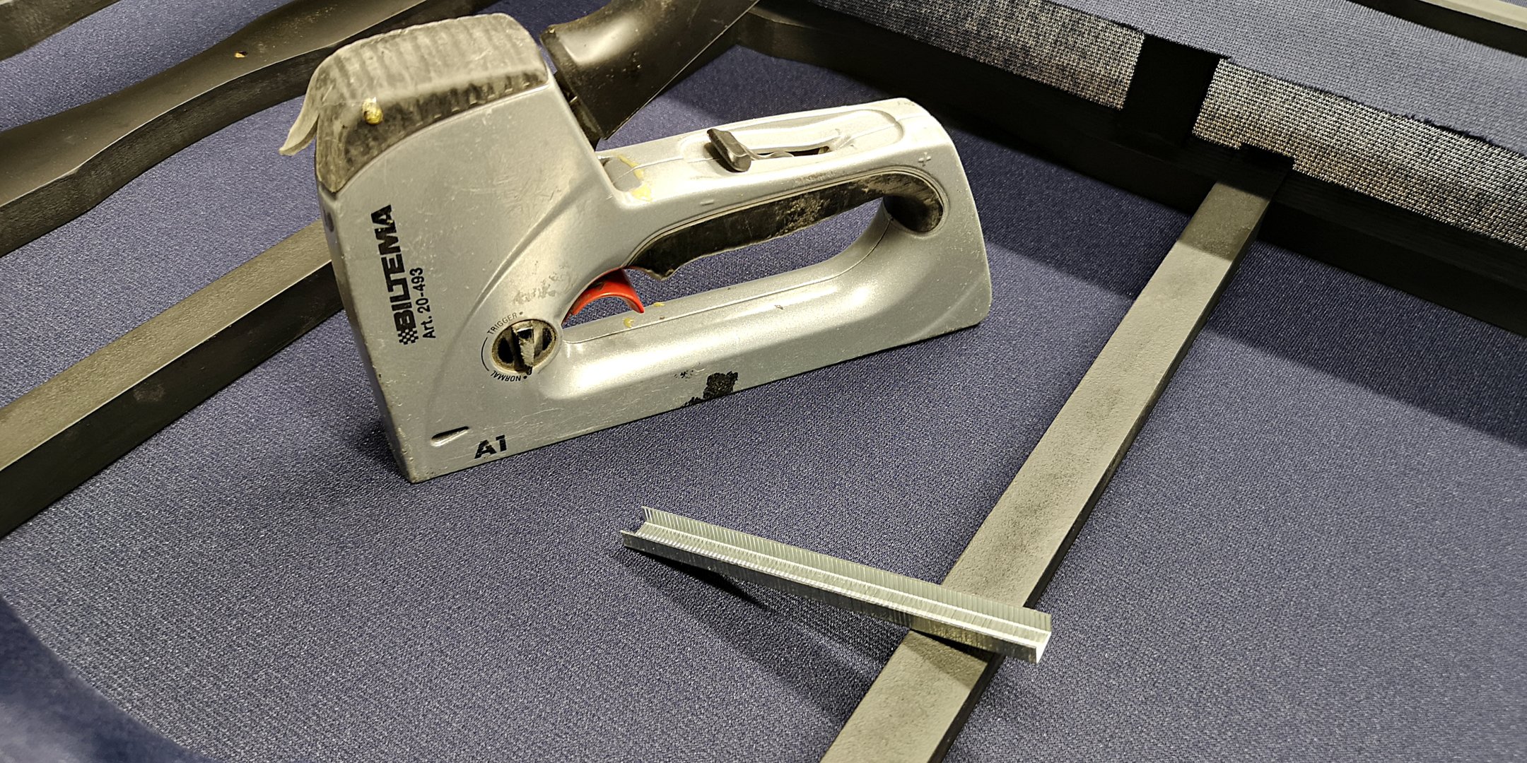

    Min gode gamle stiftemaskin fra Biltema. Den fikk et par dråper olje før tusenvis av stifter skal bankes inn. Dette er vel den fjerde eller femte stiftepisten jeg har hatt. Har prøvd både elektriske med ledning og batteristiftere. Alt er bare møl. Det er det enkle som gjelder. Her med 5mm dype stifter, som er perfekte til stoff. Den lille falsen jeg har frest ned og stifter i, er for å unngå at stifter og stoff skraper mot baffel. Pluss at det ser penere og mer ryddig ut. Har sett hvordan disse rammene kommer originalt fra JBL, og det ser ikke ut, for å si det sånn:
    Vis vedlegget 1084634
    Dagens arbeidshest:
    Vis vedlegget 1084635
    Vis vedlegget 1084636
    Vis vedlegget 1084637
    Vis vedlegget 1084644

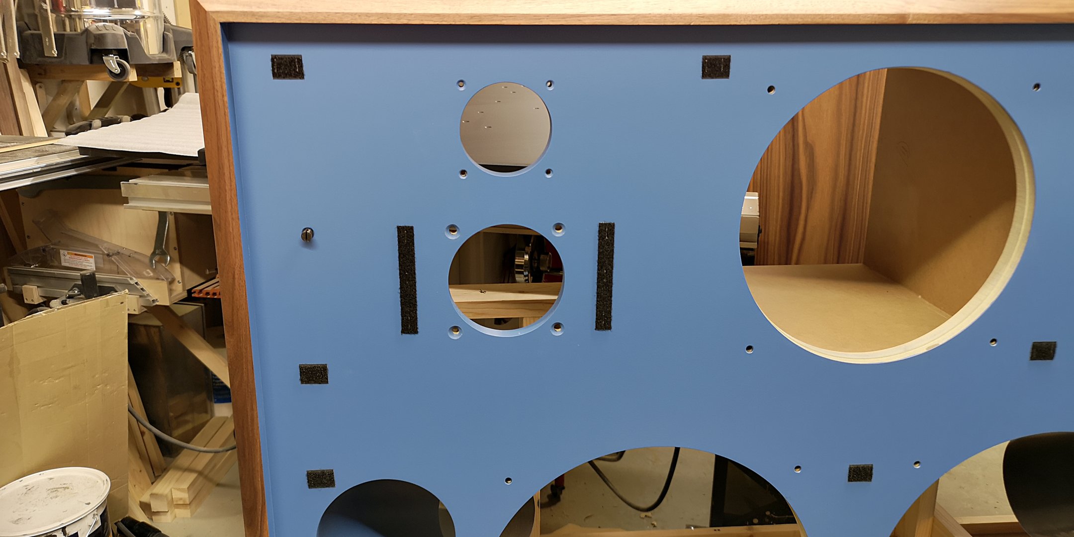

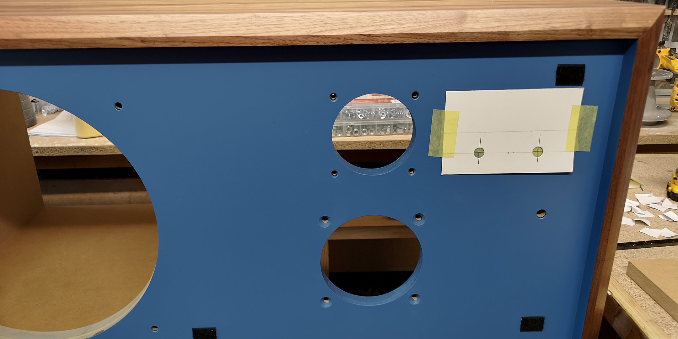

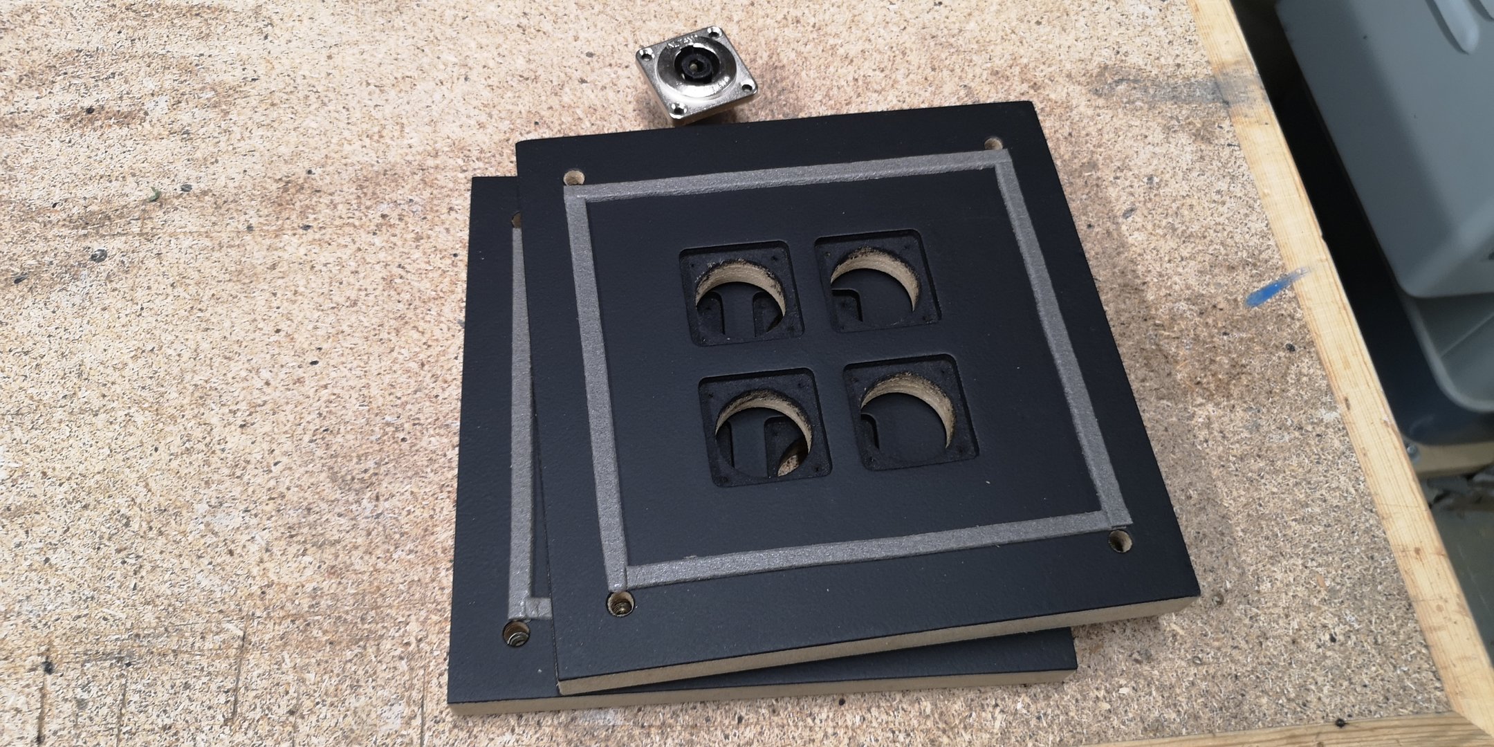

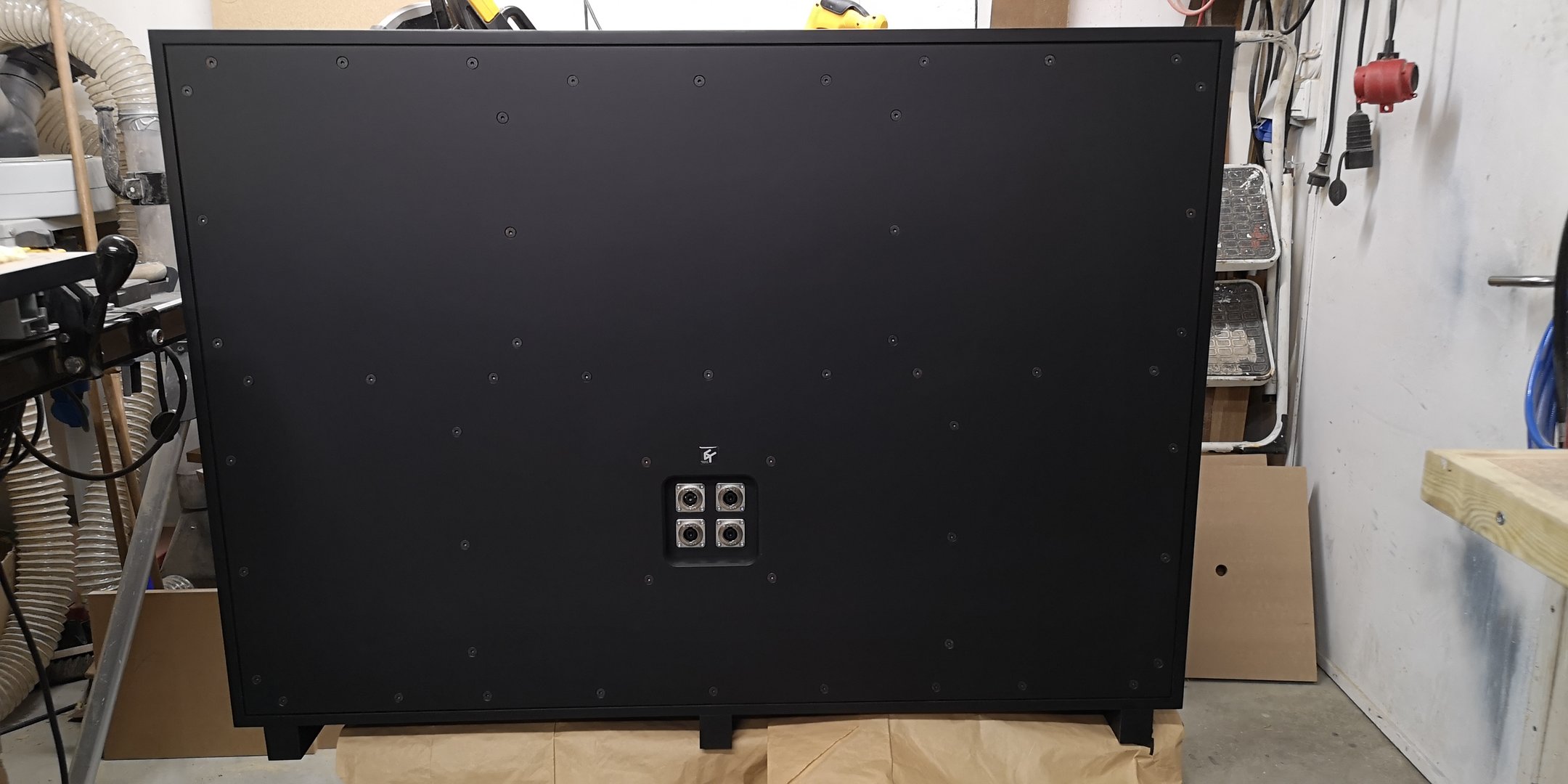

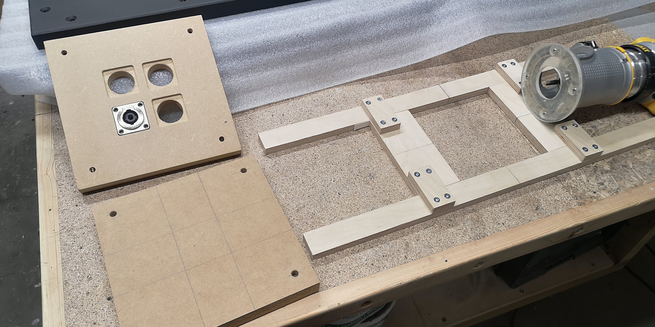

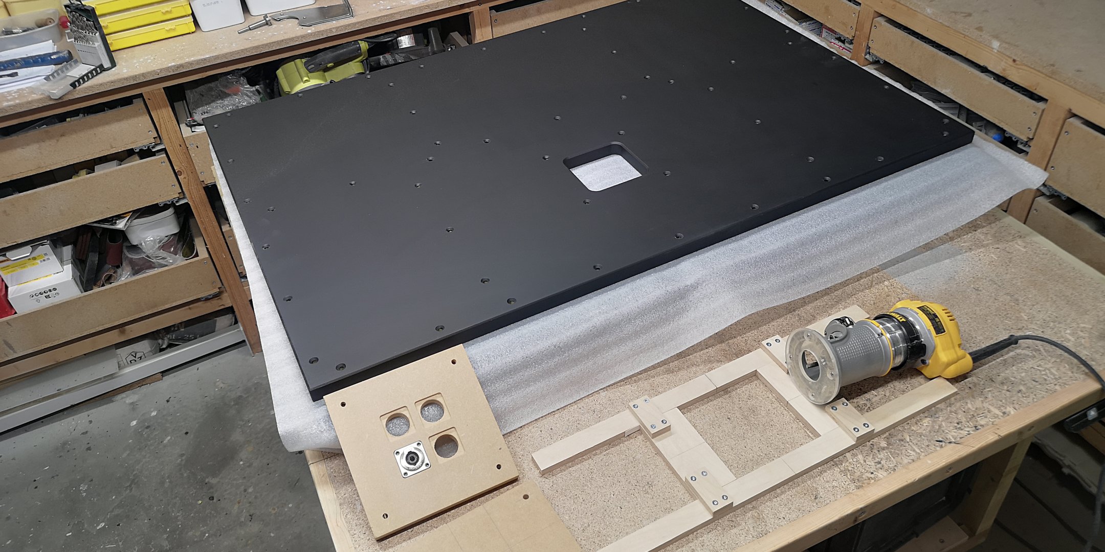

    Da var endelig jula og fødselsdager over for denne gang, så nå kan man trø til og jobbe litt igjen. Jeg venter på skruer fra Los Angeles, foilcals fra Sao Paulo, og ny amp fra New York. Samt Neutrik terminaler fra Tyskland. Så stresser ikke, kan ikke bli ferdig før bestilte varer er i boks, uansett. Så her er bilder fra det meste av småprosjekter siden jula.
    Jeg laget en papplate i samme størrelse som foilcalsen. Den passer fint inn i forhold til borrelåsteipen rett over. Ser veldig likt ut slik det er plassert originalt:
    Så ble det frest ut forsenking til terminalene. De er av metall ytterst, og litt mer påkostet enn de jeg pleier å bruke:
    Tenkte å frese ned min logo også, men tenker jeg bare limer den fast...:LOL::
    Tok vist feil, det blir jo en sånn en:

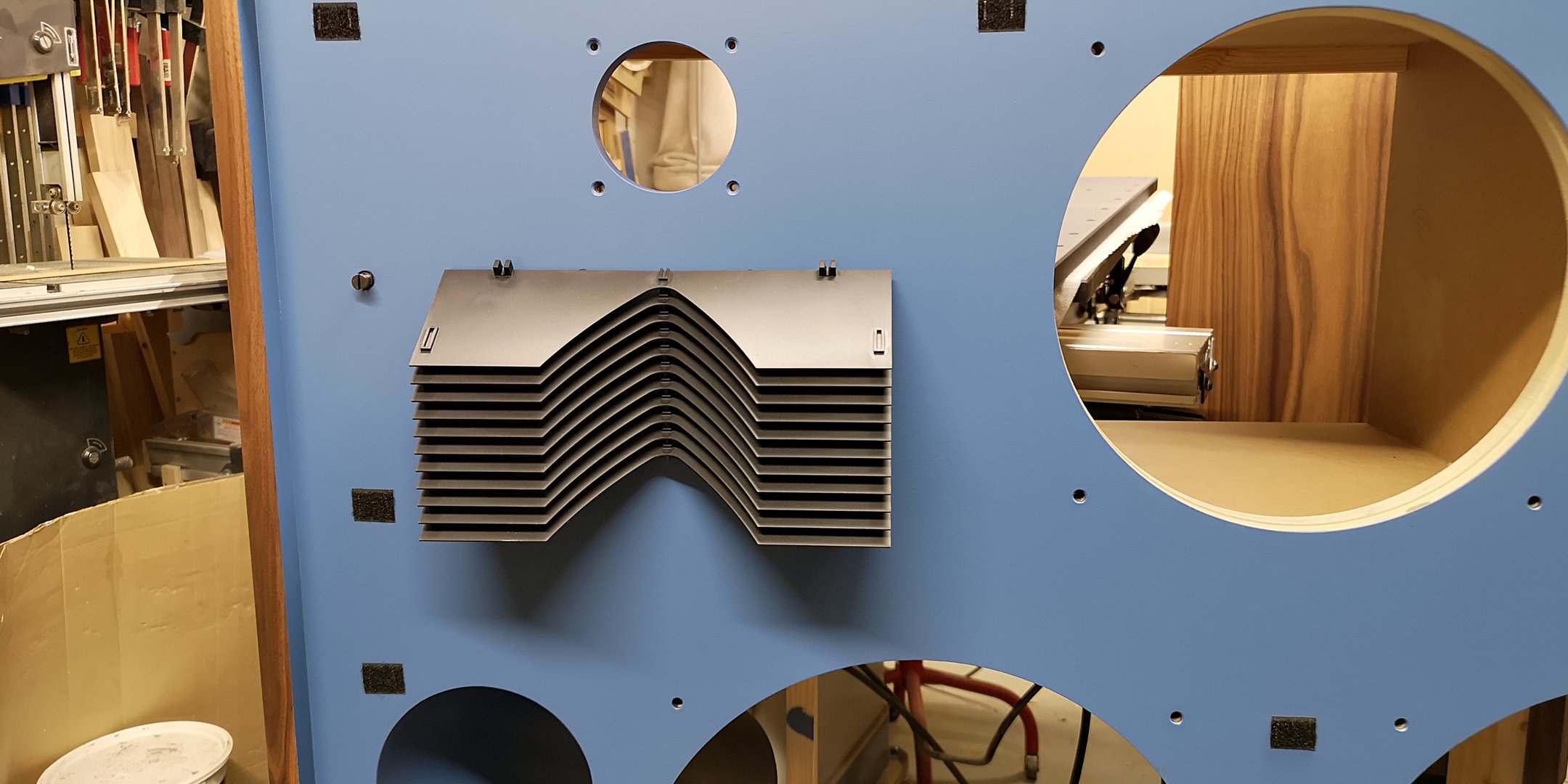

    Så var det dekklokkene til øvre midhorn og diskanthorn. Man har jo mulighet til å velge hvilken side man plasserer dette på, så da må andre siden tettes med lokk. Jeg brukte bare hornet og rammen for å kopifrese ut begge to. Enkelt og greit, 16mm vannfast MDF:
    Så ble det tatt en nedpussing og oppoljing av fineren igjen. Skal gjøres en tredje gang om en uke, og poleres etterpå:

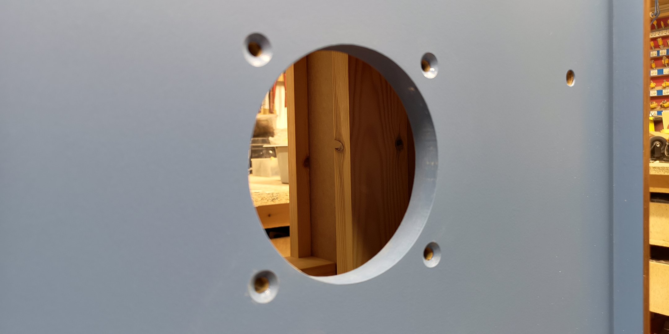

    Forsenking av skruer til øvre mid-hornet var for lite. Fryktet noe skulle gå galt her, men med litt tålmodighet og skarpt stål så gikk det greit:
    Litt maling også, med en ørliten kost:

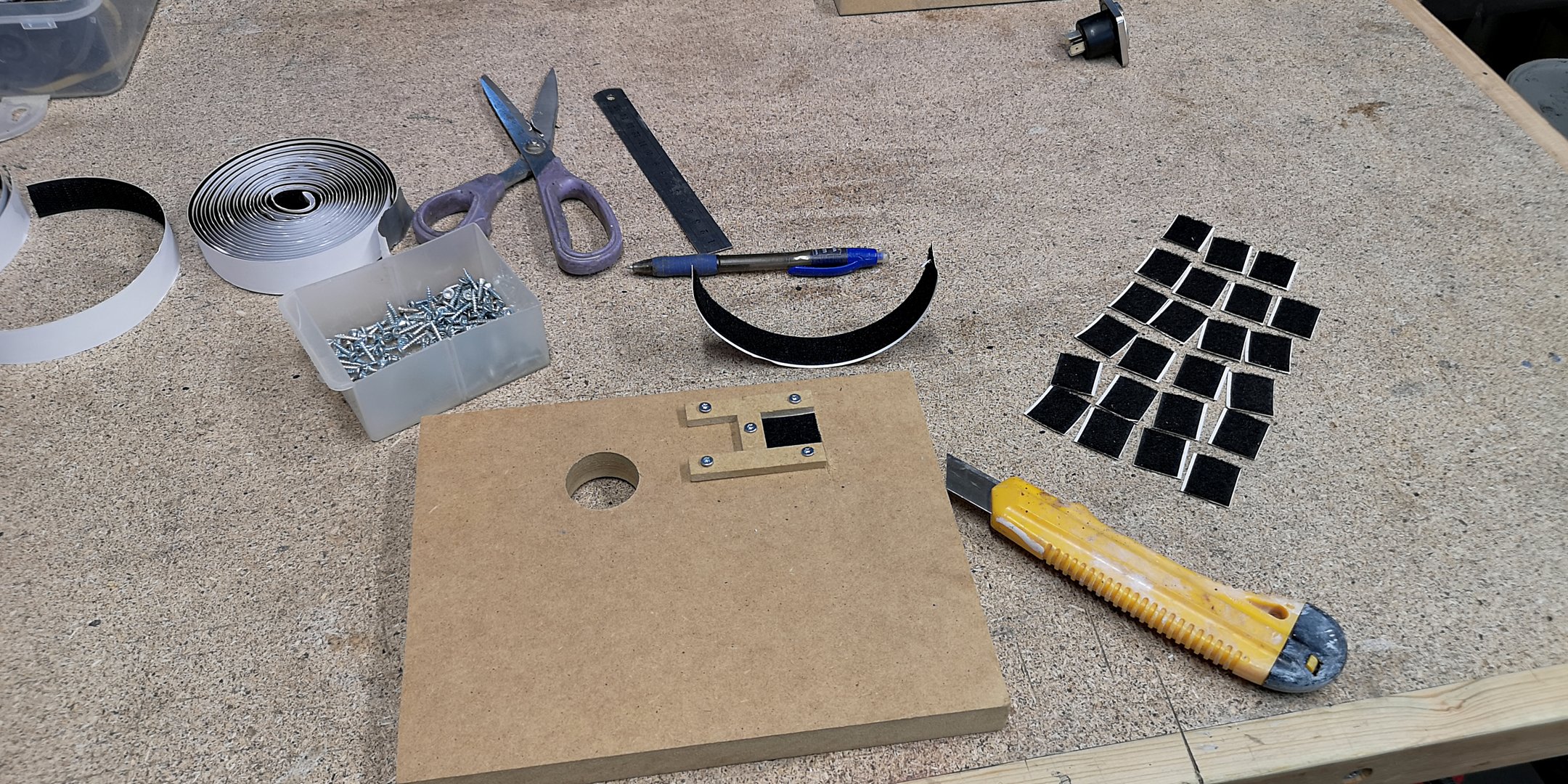

    Påliming av tolv stk borrelåsteip på hver kasse ble ordnet i dag. Det tok HELE dagen. Veldig pirk å få dette på rett plass uten å ødelegge noe på baffelen. Laget en liten kappjigg slik at alle bitene ble nøyaktig like store. Saks er ubrukelig til sånt:
    Selv om tegningen er bra, så var det angitt ett mål feil. Det er slikt man oppdager med egne målinger og god tid.
    Borrelåsteipen skal også stiftes med to stifter i hver. Stifter ble sprøytet matt sorte, selvfølgelig:
    Borrelås ble stiftet til rammene også. Slapp å måle opp plassering. Satte bare på bitene på baffelen, tok av vokspapiret over limet, og trykket på rammene. Da ble de perfekt plassert:
    Her er borrelåsbitene til rammene trykket på på der de hører hjemme, og så var det bare å rive av papiret:
    Rammene sitter som støpt nå. Og er faktisk greie å få av også:
    Så var det borrelås til spredelinsa. På tegningen er de litt for lange. Kappet til rett størrelse i forhold til spredelinsen her:
    Og montert, med tre stifter slik det skal være:
    Håper skruer kommer neste uke. Da skal de få sin siste olje også, etter demping er montert. Terminaler er også forventet i neste uke, så da kan kabling gjøres klar.

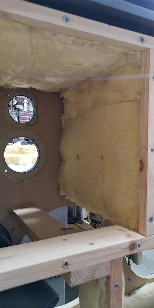

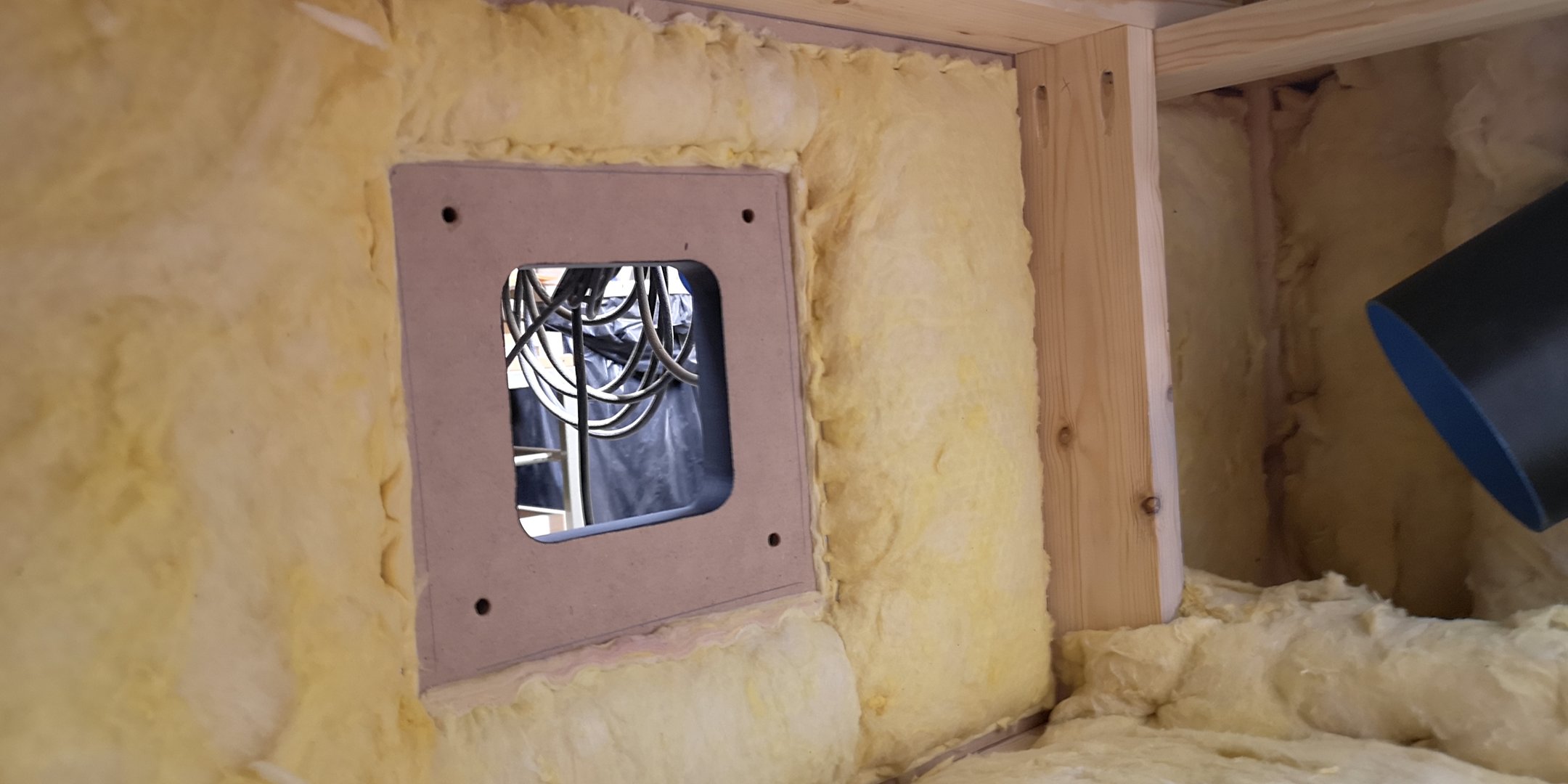

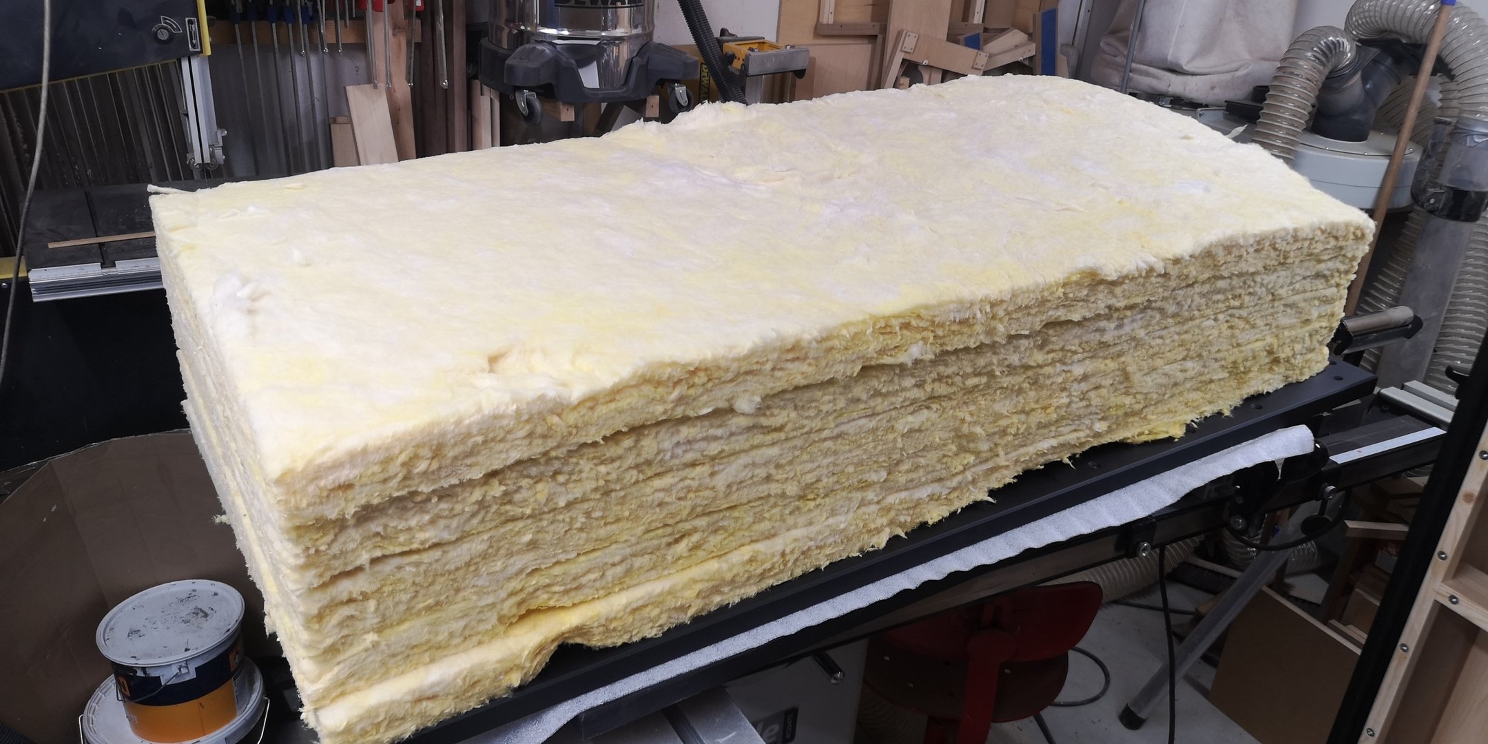

    Liten helgeoppdatering. Holder på med demping av kassene, og et par ting til. Korkpakninger er på plass, og kabling er også i gang siden terminalene kom denne uka. Skruer fra Los Angeles er også på plass, men jeg glemte å bestill til blindlokk, så det må bli en bestilling til etterhvert. Ser ikke ut som det har vært brann hos han jeg bestilte hos, men det var ikke langt unna! Litt av en katastrofe de sliter med i LA...
    Angående dempingen så har jeg en ting jeg lurer på. Kunne kanskje ha fått svar på Lansing Heritage Forums, men de har vært nede i lang tid nå. Serverproblemer, og masse spam fra falske innlogginger, elns. Håper det ordner seg snart, det er et veldig bra forum der som er svært nyttig!
    Altså, skal boksen som er for nedre mid-driver (12") dempes utvendig på sider og bunn? Jeg har ikke funnet noe bilder som viser dette. Jeg har send en melding til Iwan Arjanto, mulig han vet...
    Anyway, her er en bitte liten bildeoppdatering. Har ikke rukket så mye denne uka på grunn av betennelse i skulder og ny lungebetennelse. Ser ut som jeg er på bedringens vei, men må passe på å ikke overbelaste skulderen. Så ingen løft av 4355 den neste uka.
    Til demping bruker jeg 50mm Glava. De ligner mye på det som er brukt originalt, og jeg hadde en pakke liggende. Dempingen kappes opp i passende plater og stiftes fast. For at det skal være stabilt og ikke støve/drysse, sprøyes det med et tynt lag kontaktlim:
    Korkpakning ble kjøpt på Biltema i 2mm tykkelse. Har liggende noen originale JBL-pakninger i kork, og det ser svært likt ut.
    Jeg laget to maler i akrylplast for å skjære ut en kvart runde, slik det er originalt. Spraylim på baksiden av korkpakninger, og Kontakt-tubelim på kantene på kassene:
    Litt mindre grov kork på de originale til høyre, men de kjennes ganske like ut:
    Malene ble saget ut på båndsaga, enkelt og kjapt. Pusset de på båndsliperen etterpå:
    Ferdig montert. Pakningene til 12" er et par millimeter smalere. Så ikke det før etterpå, og måtte justere dem før påliming, heldigvis:

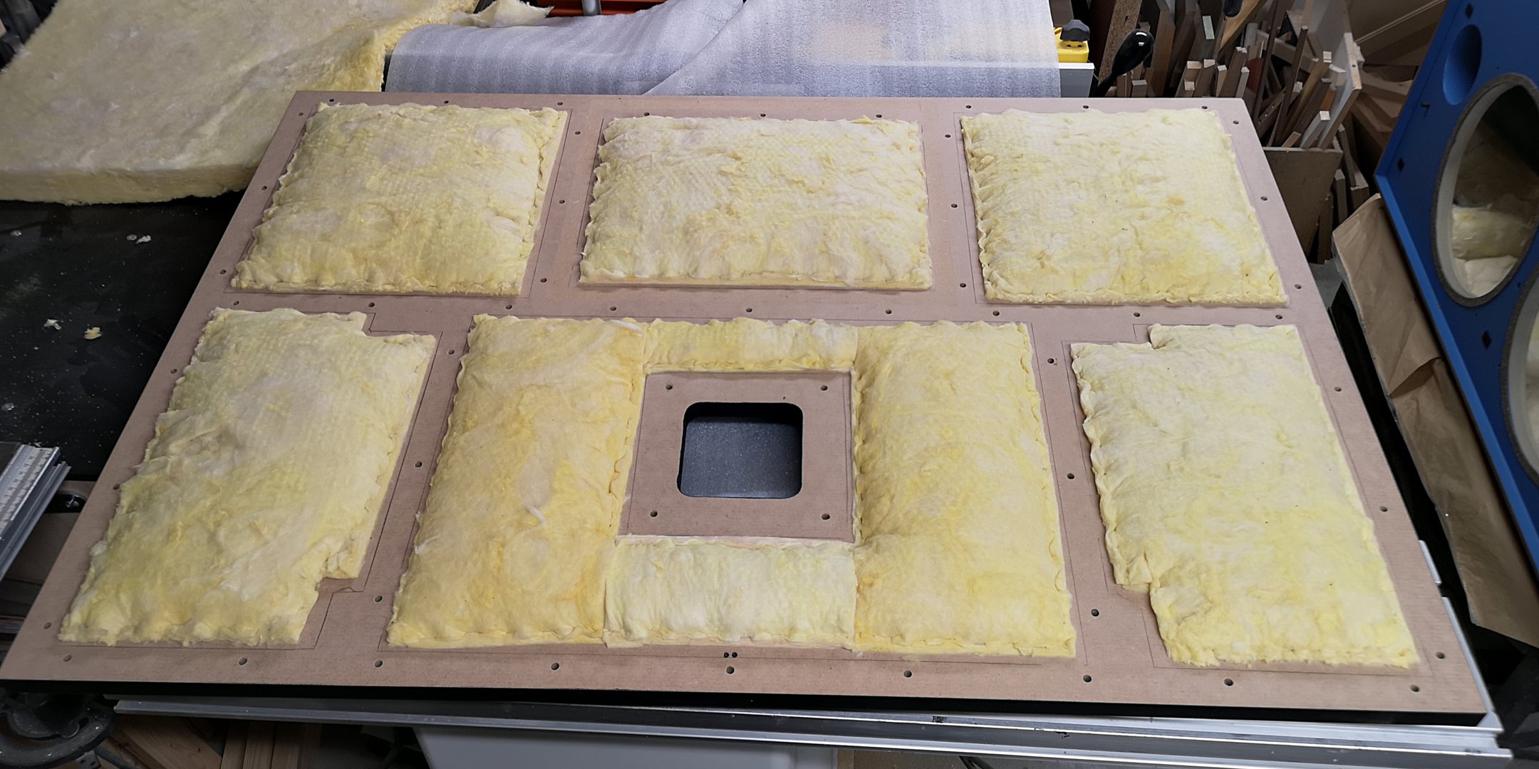

    Bakplata skal også dempes. Derfor ble den enkelt montert og festet med et par skruer. Så måtte avstivinger og kanter tegnes av med blyant på innsida, slik at jeg kunne dempe på riktig sted:
    Og da ble det sånn:
    De to vertikale avstiverne sitter rett bak hver sin 15", og de bør nok også dempes. Tenker det blir litt tynnere Glava rundt dem, eller filt kanskje:

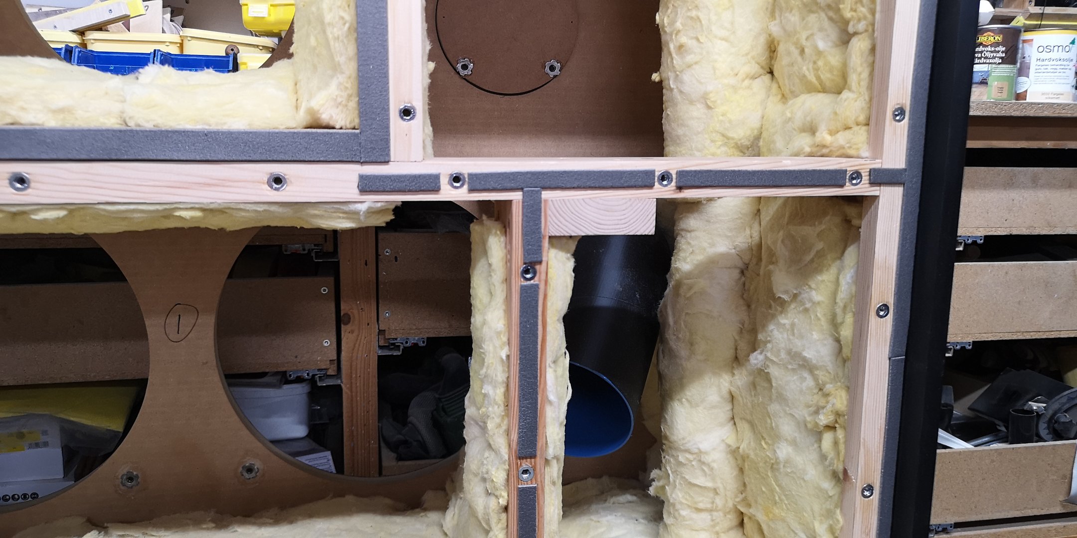

    Vel, her er en liten oppdatering. Alt ferdig dempet nå, kassene har blitt oljet for siste gang med Osmo naturell silkematt, og forsiktig polert etterpå med maskin.
    Blindlokk er ferdige og satt inn, nye ordentlige plastsnepperter er på plass, pakninger til øvre mid og diskant er på plass og sikkert mere også...
    Nå er det bare å gjøre ferdig kabling i morgen, samt pakninger på baksiden. Er ikke sikker på om hjul skal monteres siden de skal fraktes et stykke. Og så mangler jeg å få satt på juvelen på kronen; nye foilcals og merkeskilt. Disse venter jeg fremdeles på, og veit ikke når de kommer.
    Holger og hans DIY-4355, dempet med puter!
    Sider dempet her med 25mm tykkelse:
    Undersiden dempet med 50mm:
    Vertikal avstiver fikk også dyne over seg, slikt som originalt:
    Og da regner jeg meg ferdig med demping på disse. Mulig jeg eksperimenterer litt med mine egne, og fyller opp litt mer i nedre mid-kassen. Skal sjekkes og måles uansett:
    Av alle ting så hadde jeg liggende 8 stk M4 iskruingsmuttere. Brukte disse på blindlokk, og fant passende M4 skruer med senkehode, som ikke var særlig forskjellige fra originalskruene som skal brukes til diskanten på andre sida. Nå må man bare passe på å ikke blande disse skruene
    Pakninger til diskant og øvre mid. Bruker som vanlig Biltema rørisolering til dette, og deler teipen opp i passende bredde.
    Jeg har ikke de originale runde gummipakningene som hører til hornet, så dette får duge:
    Blindlokk montert. Må nok ha en liten touch-up på de skruene etterpå. For testing brukte jeg noe gammelt jeg hadde liggende, men veldfig kjekt å ha.
    Ser nå på bilde at øvre midlokk-skruene ikke er skrudd helt inn...hastverk!
    Mine elementer testmontert her. Alt passer greit, omtrent likt originalene:
    Og sånn ser det ut fra innsida. Hornet under er satt inn sammen med stativ, men uten driver. Den driveren er tung altså, så jeg venter med montering til stativene har fått hull til montering nede på avstiveren:
    I morgen ryker de kanskje ut i garasjen slik at jeg får startet opp med mine egne 4355. Håper virkelig at det ikke tar like lang tid som på disse...
    Dette er en del mere enn hva JBL brukte i studio monitorer.
    JBL brukte ca. 1 tomme glava på alle sider unntatt frontpanel.
    Hunsbedt
    If you can't buy it, build it!
    09.05.2013
    1.063
    5.025
    Kvinesdal
    Det kan se ut som originaldemping er rundt den tykkelsen ja. Må bestille inn mer til eget prosjekt snart, og vil sjekke hva som evt finnes.:)

    Fantastisk flotte byggverk, men er det så heldig å bruke glava i portede kasser? Da med tanke på støv fra isolasjonen?
    (For ikke å snakke om kattpisslukten, som glava vanligvis har)
    Johan-Kr
    Hunsbedt
    09.05.2013
    1.063
    5.025
    Kvinesdal
    Johan-Kr
    Det vil nok ikke bli særlig støv av dette. Alle dempede overflater har blitt behandlet med spraylim, slik at man skal slippe støv
    I tillegg vektlegges originalt utseende og så lik dempefaktor som mulig, og da er dette noe av det bedre. Og hadde Glava Proff 34 luktet kattepiss, så hadde man ikke ikke brukt dette. Noen steder. Og i hvertfall ikke inni vegger på hus. Har hørt om klissvåt Glava som har hatt lukt etter feilmontering/lekkasjer. Men det er et uaktuelt problem her. :giggle:

    Og plutselig var jeg ferdig...
    Mangler foilcals, men det er en lett sak å montere. Håper de kommer snart, så kassene kan hentes!
    Her er de siste bildene. Kommer muligens noen få til når foilcals kommer.
    Brakettene fikk en omgang sinkspray:
    Klargjøring og pakking av diverse skruer:
    Pakninger mot baklokk. Jeg satte inn noen pakningsbiter også der det ikke er nødvendig, men for å unngå at noe står og vibrerer:
    Bruker rørisoleringsteip oppskåret i forskjellige bredder:
    Sender med litt voksolje også. Blir det riper eller msmåskader er det bare å pusse lett og legge på ny olje:
    Flytting fra verksted til "lager"
    Kabling: brukte 2x1,5 kvadrat til high og øvre mid, og 2,5 kvadrat til nedre mid og bass. Alt er merket slik at det skal være lett å koble opp rett.
    Da var det bare å stålsette seg for de neste par månedene. Kabinett nr 3 og 4 står og venter i smådeler...😅

    Først litt bilder igjen. Før oppstart på kabinett nr 3 og 4 hadde jeg et behov for å planere arbeidsbordet. Den ene siden var 1,5mm høyere enn den andre, med en kul midt i den grove delen i plata. Har nok blitt litt påvirket av fukt og diverse etter byggingen av bordet for en god stund siden.
    Jeg kjørte ned til Trestokken og fikk med meg noe 12 og 16mm kryssfinerplater som bare var kapprester. Jeg laget to utriggere på hver side av bordet og justerte disse slik at det var helt rette i forhold til hverandre. Så laget jeg en en U-ramme, som overfresen kunne løpe inni over hele bredden av bordet. Monterte så et 20mm fresestål i fresen og kjørte frem og tilbake til hele bordet var tatt. Gikk så over igjen og tok ned 1mm til.
    Resultatet ble veldig greit. Måtte gå over med pusser etterpå for å ta litt kanter etter fresingen.
    Jeg har lyst til å legge på noe belegg av et eller annet, gjerne som tåler litt. Mye enklere å holde bordet rent for lim og malingrester da. Tar i mot tips på dette i såfall:
    Denne gangen ble både islagsmuttere og portrør limt før noe annet på baksiden av baffelen. I tillegg ble hull borret og og forsenket for iskruing på fremsiden av baffel. Mye enklere å gjøre dette nå enn etter platesidene er pålimt:
    Baksidene er laget på litt overmål. Alltid greit å ha noe å justere på, det må det uansett når baksidene skal skrus og ikke limes fast:
    Avstivere ferdiglimt i går:
    Og i dag ble listing for iskruingsmuttere limt på plass:
    Det frister veldig å gjøre denne kassen her stivere. Spesielt når man vet at det skal stå en tolvtommer her, og kassen er i 19mm standard MDF.
    Forsterking blir eventuelt med trekanter limt inn mellom sidene og topp og bunn, og mellom bakside og sider. Kommer til å bruke så lite materiale som mulig slik at minst mulig volum blir påvirket.

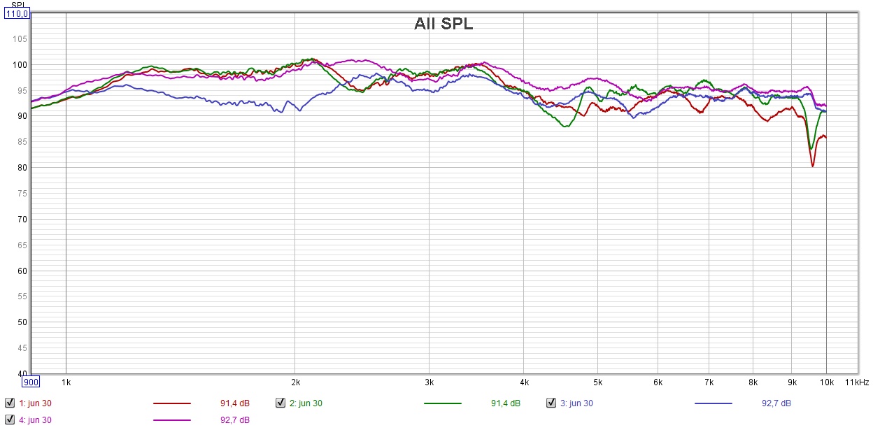

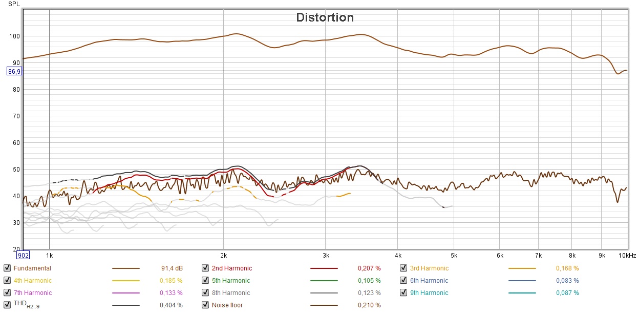

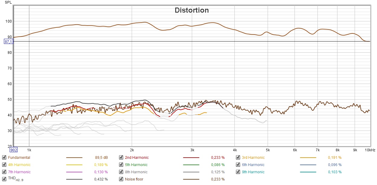

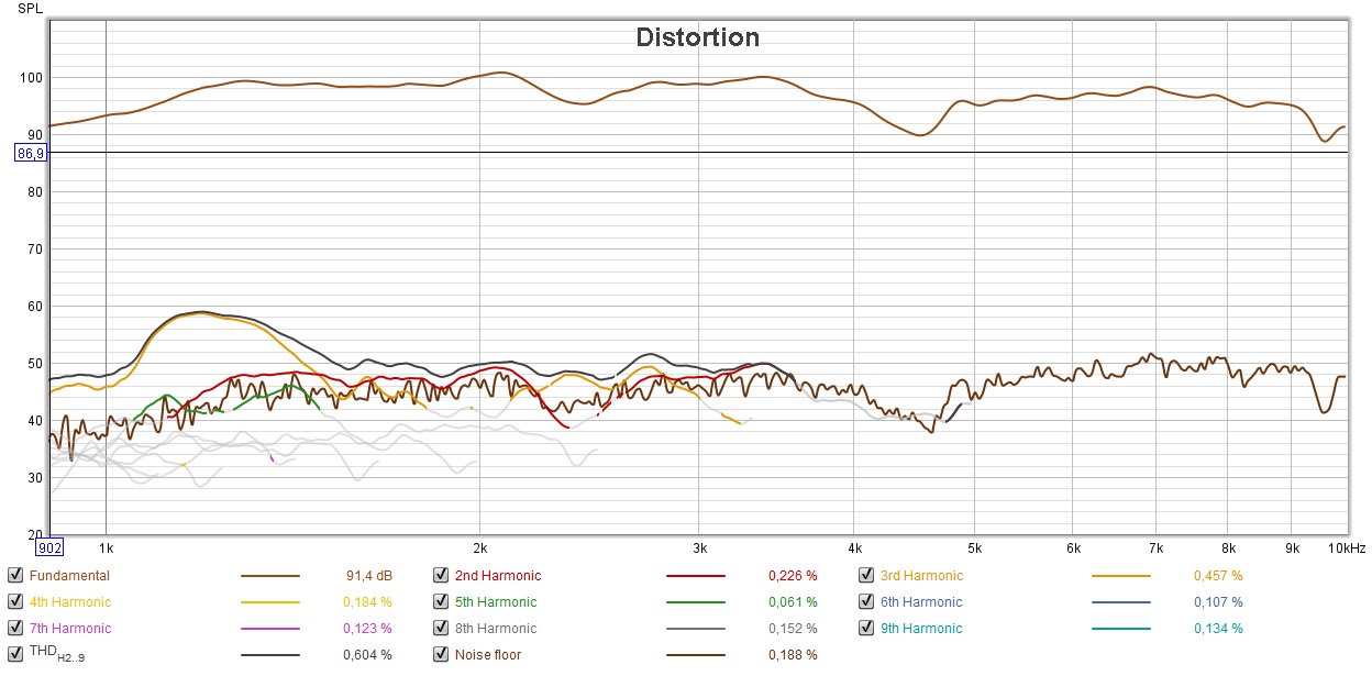

    Tenker å ta litt nærfeltmålinger med elementet på plass. Uten demping, med demping og med avstivere og demping. Da burde jeg enklere se forskjellen.
    Virker det ikke er det bare å slå dem ut.
    Rakk ikke å lage trekanter til avstiving i dag, men denne plata blir det i såfall. Ca 15cm lange katetersidede trekanter, med hull i midten for å spare volum (og bittelitt vekt)...
