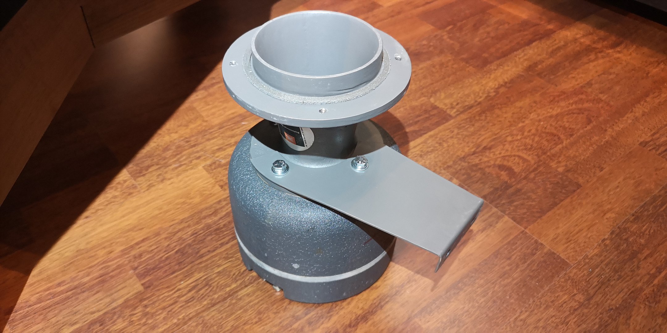

    2311-hornet har originalt en rund gummipakning der skumpakingen sitter. Jeg hadde silikonpakninger i rett størrelse, men de var ikke særlig elastiske, så skumpakning gjør foreløpig jobben:
    Det var bare det ene hornet som hadde pakning som skal være mellom horn og driver. Jeg fikk kjøpt papirpakning i rett tykkelse, og satte den inn med syrefri vaselinspray:
    Braketter påmontert for avlastning av tyngde. Originalt så har disse en ramme som går rundt treavstiveren, men jeg forenklet dette slik at de enkelt festes rett på treavstiver med skruer:

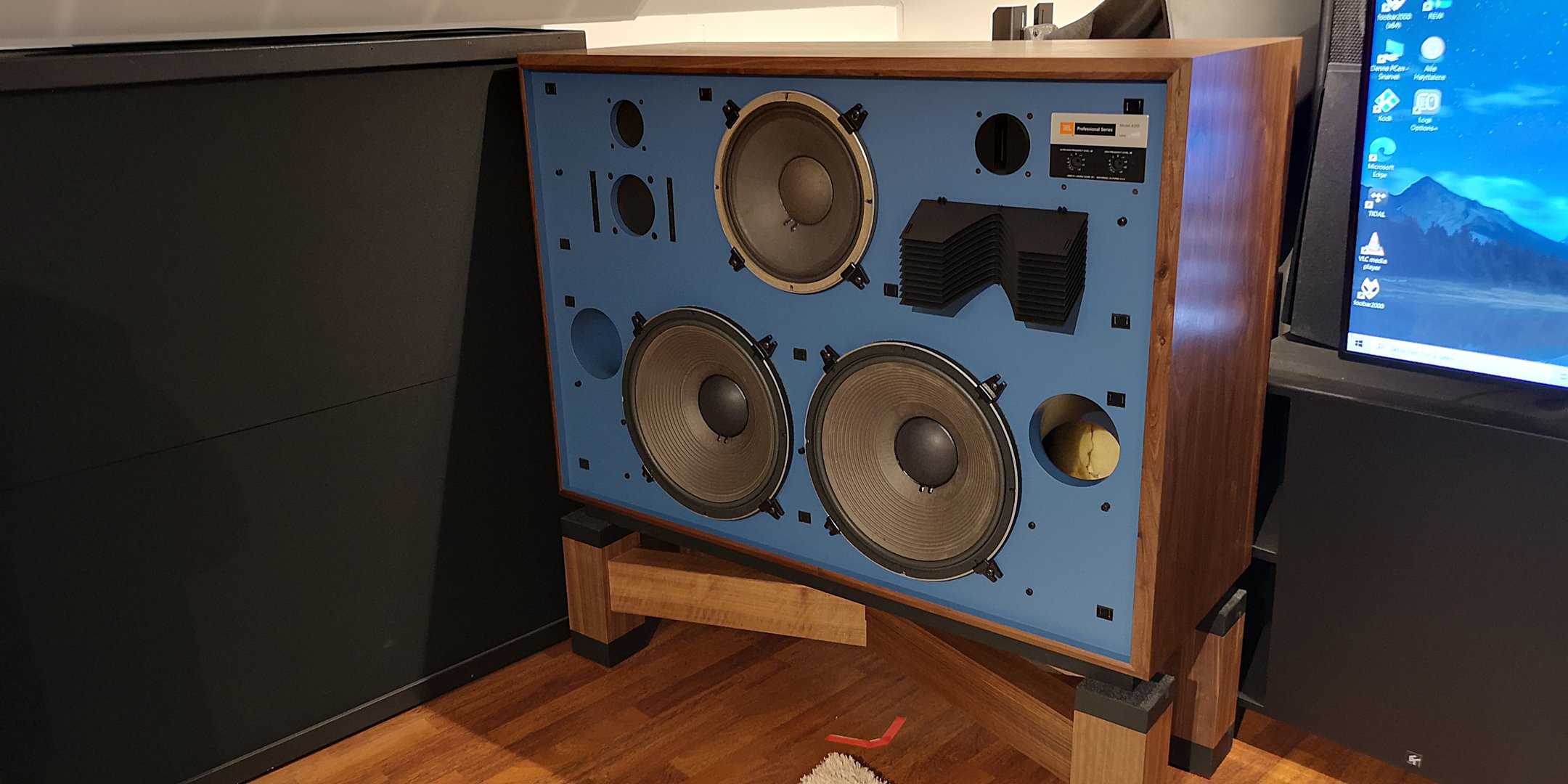

    Nedre mid-element (2202) montert
    Og her alle elementer på plass:
    Kassene med elementer veier nok 120-125 kg, men stativene klarer dette fint:
