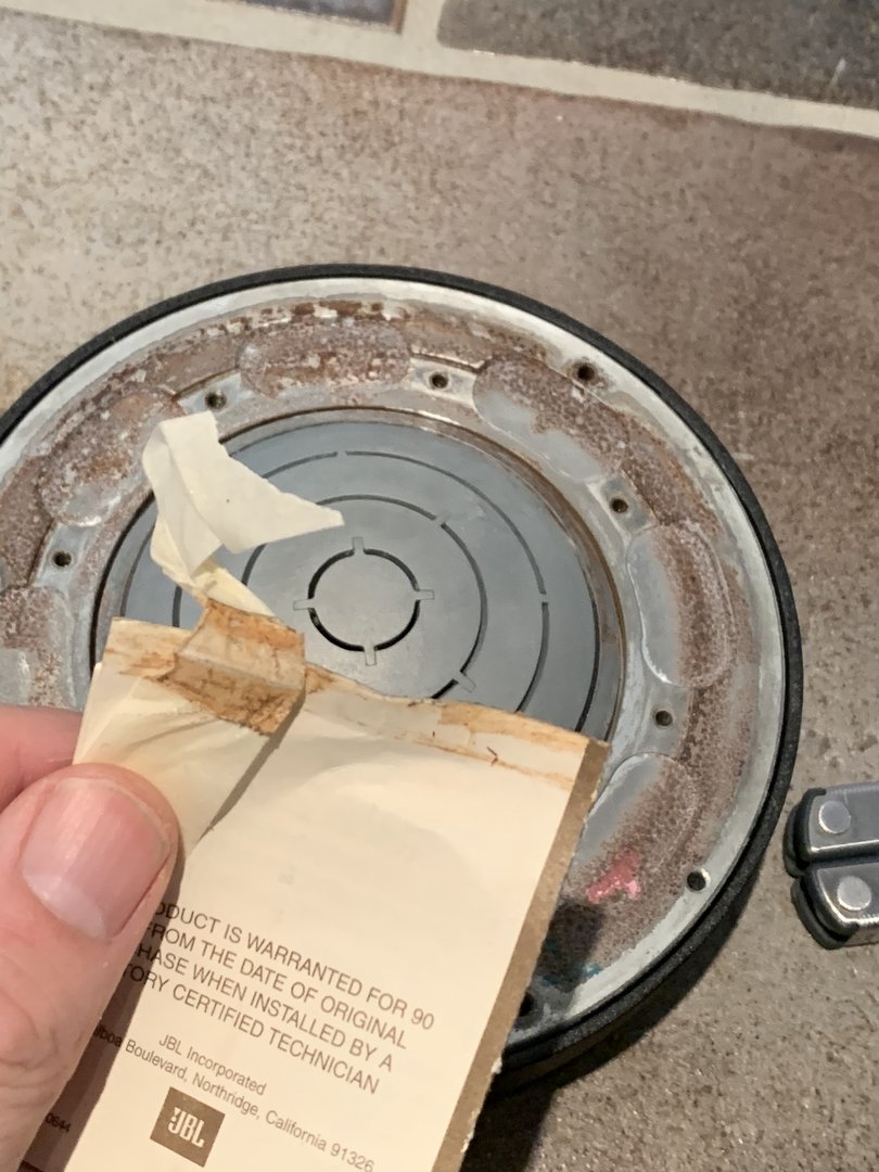

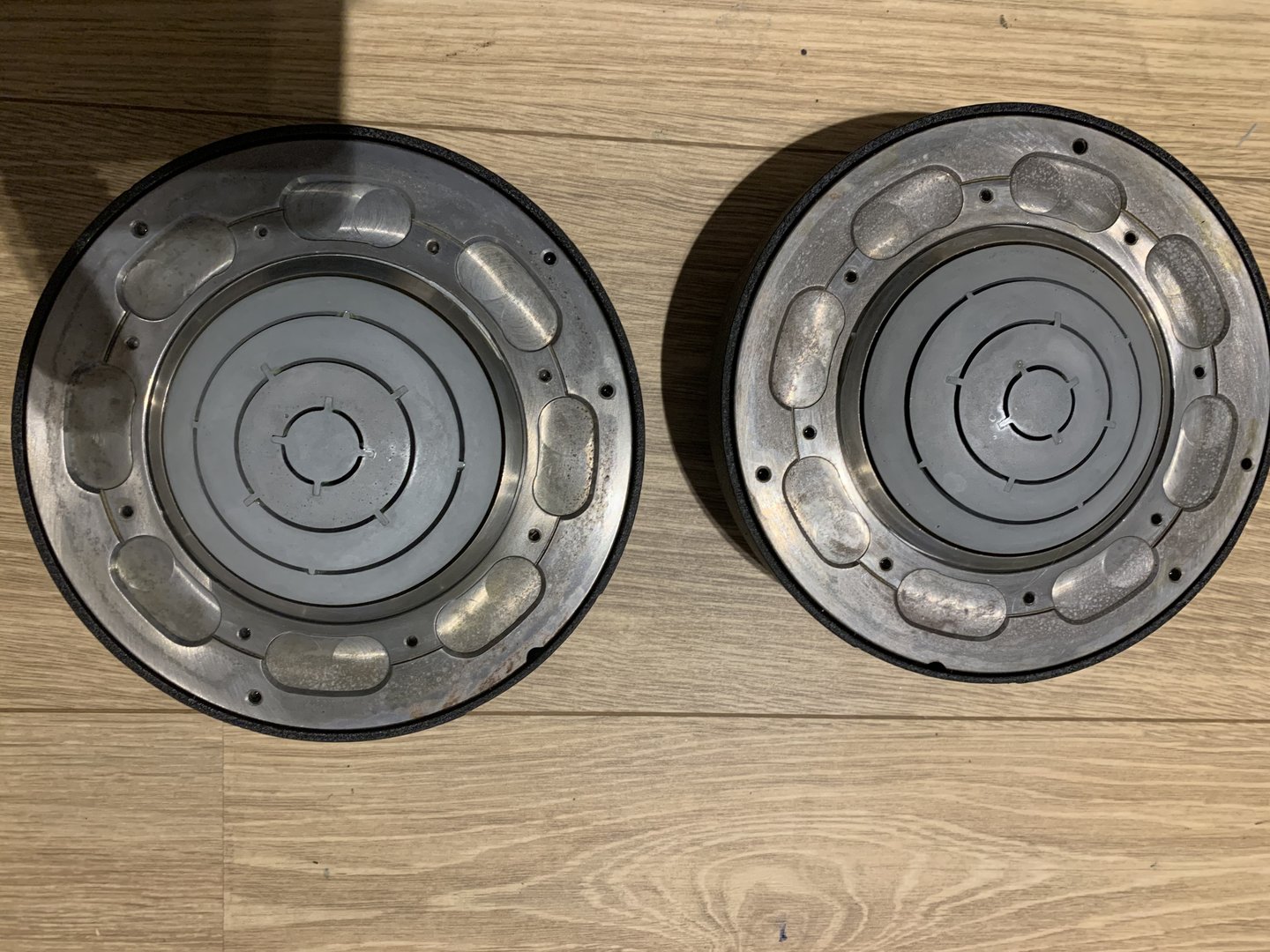

    Ja du leste rett. Kjøpte et par 2451 drivere for et par år siden som var veldig pene utvendig.
    Men når jeg åpnet dem så det sånn ut:

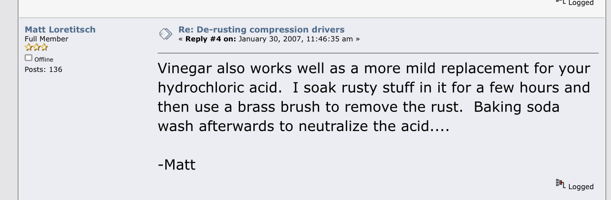

    PA folket har et pragmatisk forhold til utstyr og komponenter. Leste på et profflyd forum at man kunne bruke eddik og bakepulver.
    Som sagt så gjort.

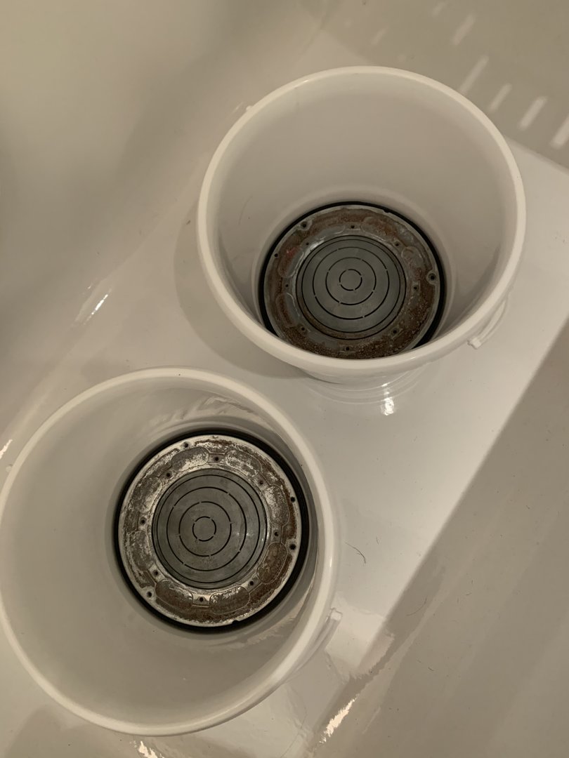

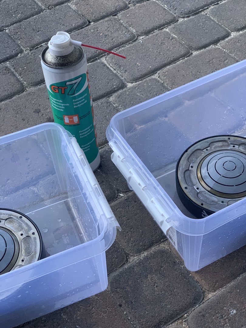

    Først la jeg dem i hver sin bøtte med 1,5 liter ublandet 35% eddik i 4-5 timer:

    Er ikke helt patent i brøstkassa nå forresten. Det var ikke så sunn luft på badet 🙄
    PeriodeLytter
    26.02.2013
    5.550
    5.743
    Har god erfaring med vanlig husholdnings-edikk og bakepulver. Men det er etsende så skylle godt og ikke la det virke for lenge. Jeg bruker bade aluminiumsdeler ca 15 minutter og så langt ikke skadet noen.

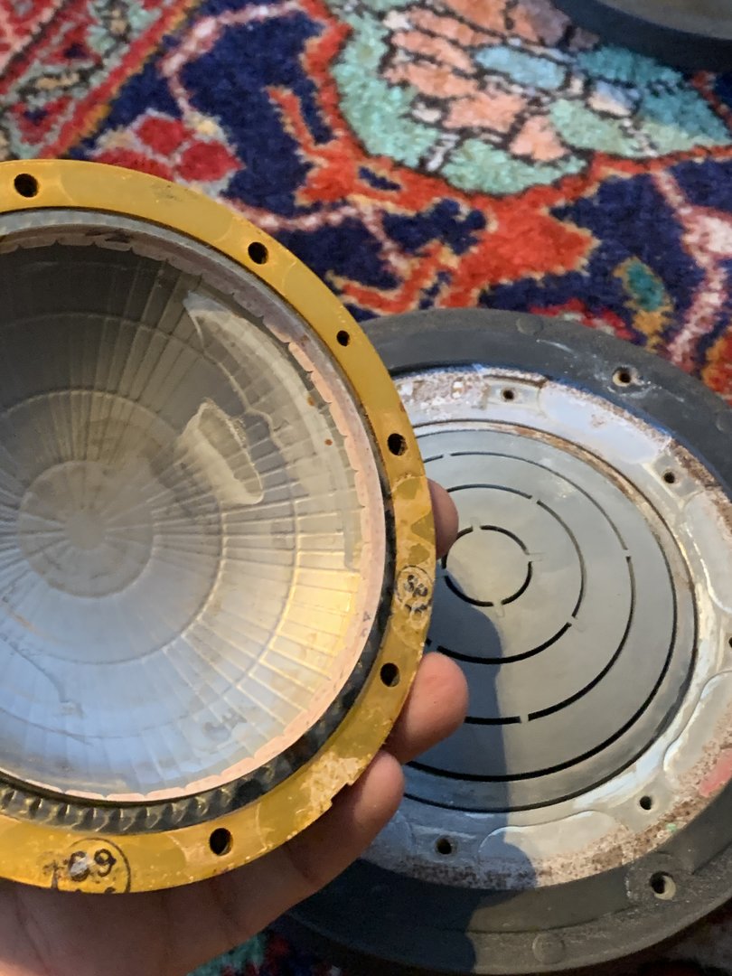

    Så skylte jeg dem enda en gang og da kun med sterilt vann.
    Deretter kjørte jeg på med masse verktøy på boks overalt.
    Hornlyd
    Musikkglad
    01.04.2005
    21.062
    13.525

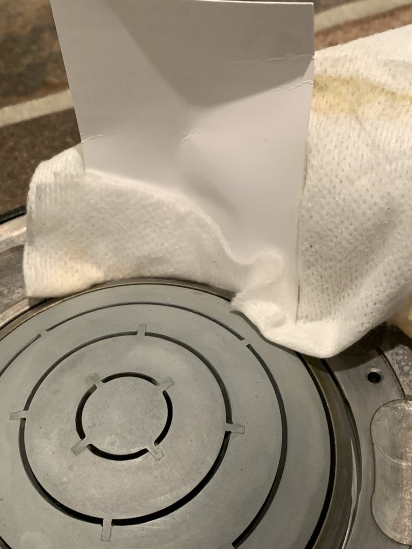

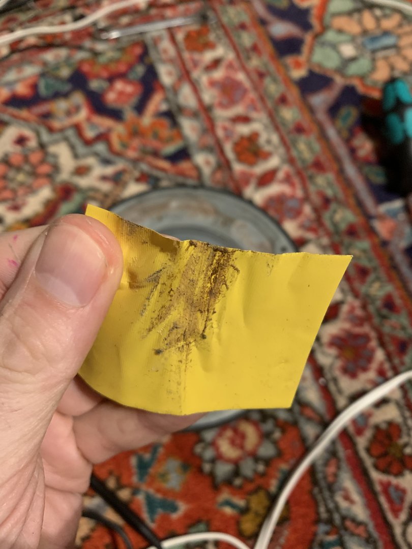

    Så gnukket jeg med fin microfiberklut.
    Kjøpte tørre wipes på apoteket. Brettet dem rundt visittkort og renset spolegapet 30-40 ganger pr driver. Blåste i kriker og kroker med trykkluft på boks.

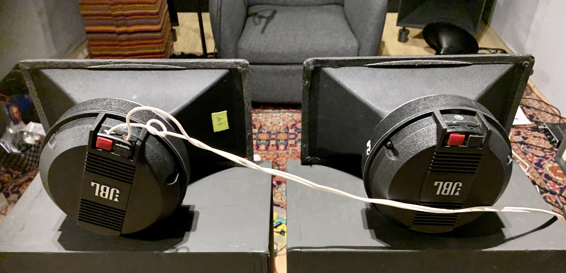

    Gøy med mestringsfølelse :)

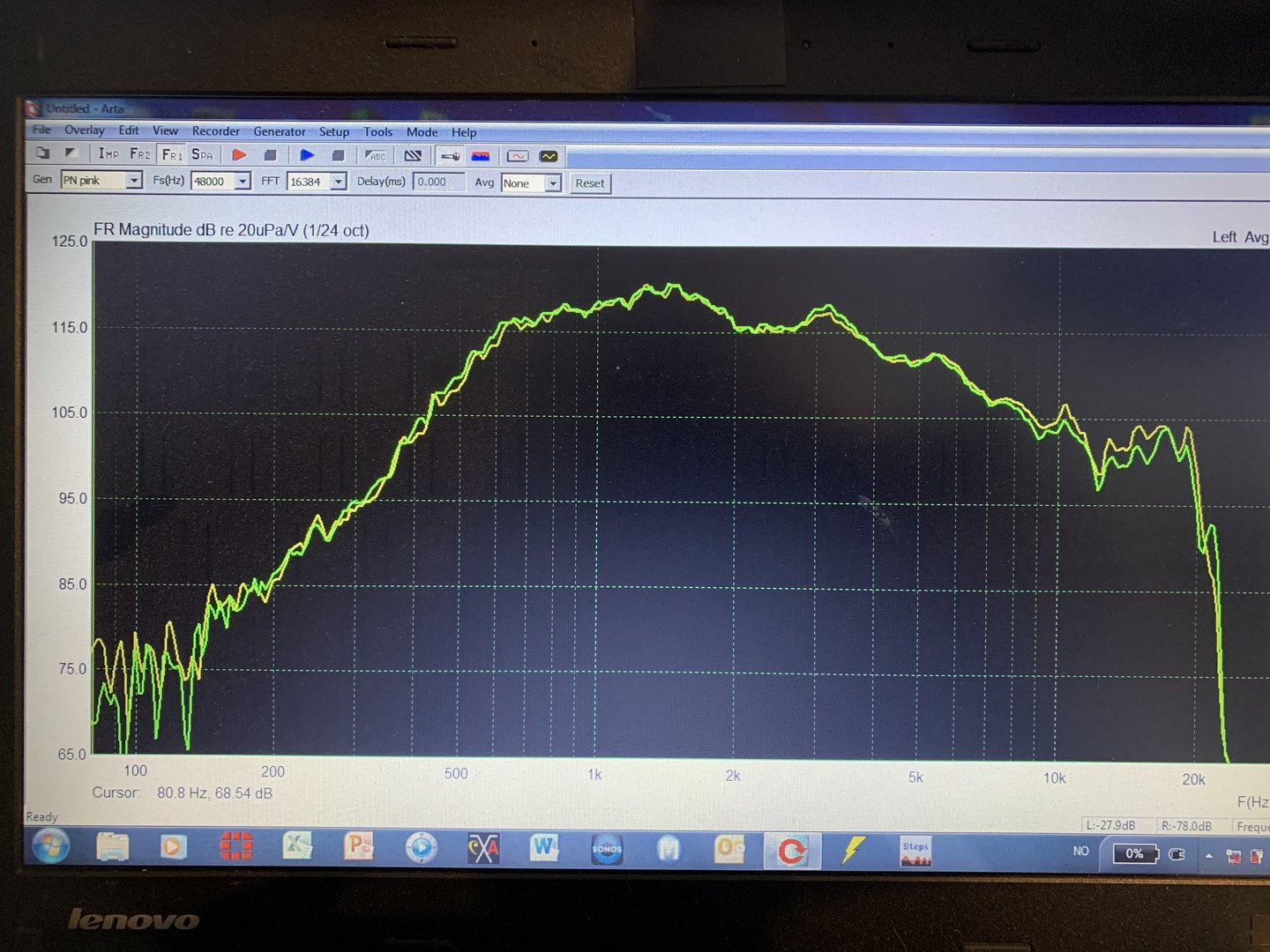

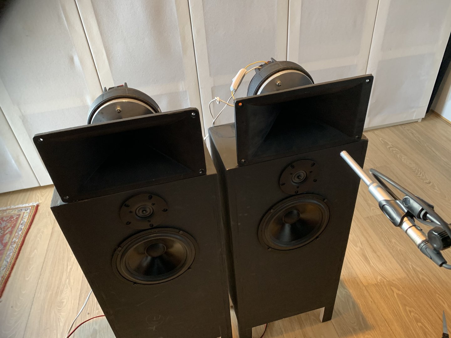

    Skal lære meg impedansemåling nå også.
    Her med Aquaplas. Ingen subbing under montering.
    Rene (lytting) og pene (måling) test toner når jeg skrudde dem inn.
    Råmåling uten kondis.
    Edit. La inn ny måling uten rompåvirkning :)

    Hadde det litt gøy med å teste det skitne titanmebranet.
    Daft Punk. Fullrange. Uten beskyttelseskondis.
    Det spilte faktisk en slags musikk på lavt volum
    Full styrke 50 watt så skrapa det selfølgelig. Fikk pipelyd i øra.
    re målte fortsatt det samme etterpå og jeg så ingen skade på membranet, for meg så virker det som at titanmebranet er sykt solid??
