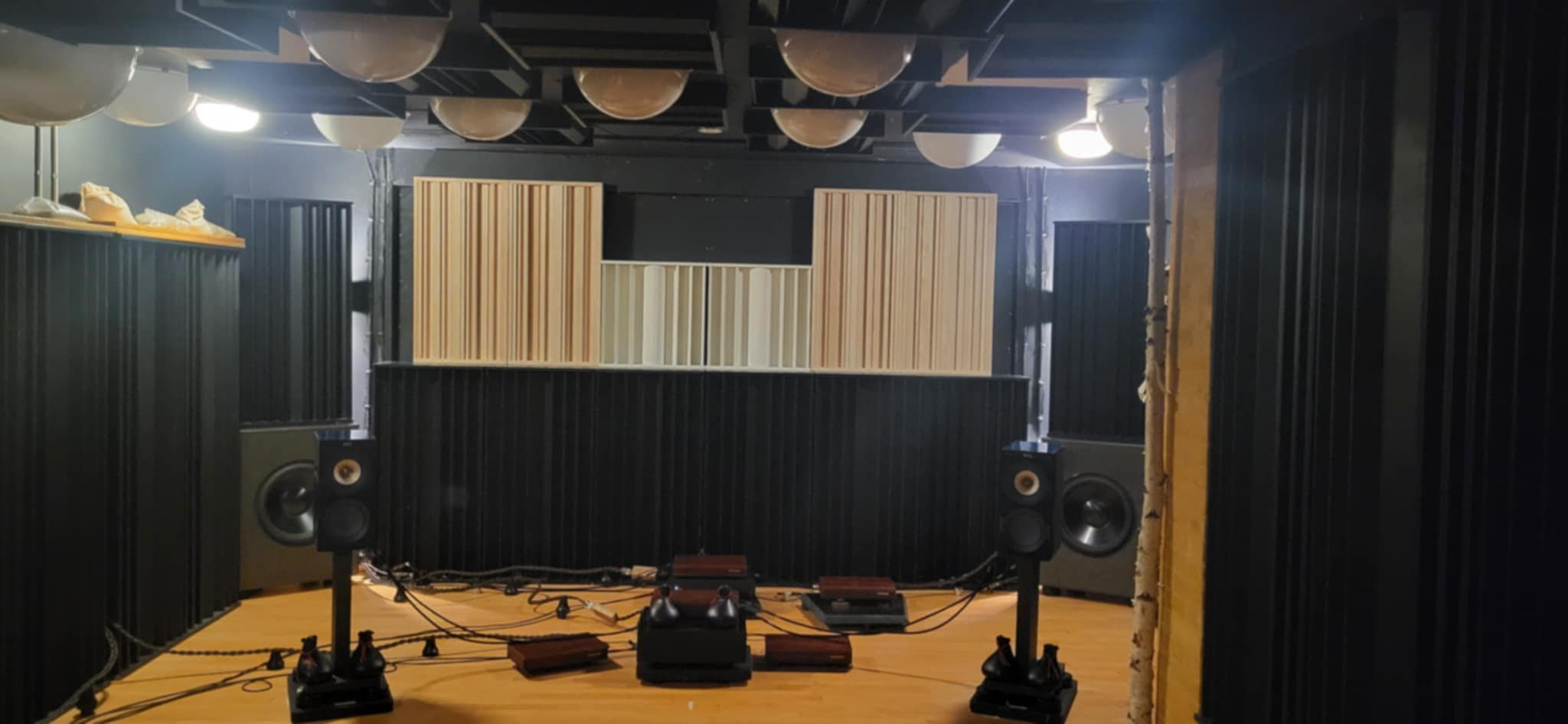

    Øker baffle-step med størrelsen på frontplaten (baffelen) lineært på høyttalere? På hvilken måte påvirker dette lydbildet typisk?
    Jeg ønsker å beholde og optimalisere omgivelsene for disse høyttalerne fremover innenfor rimelige grenser.

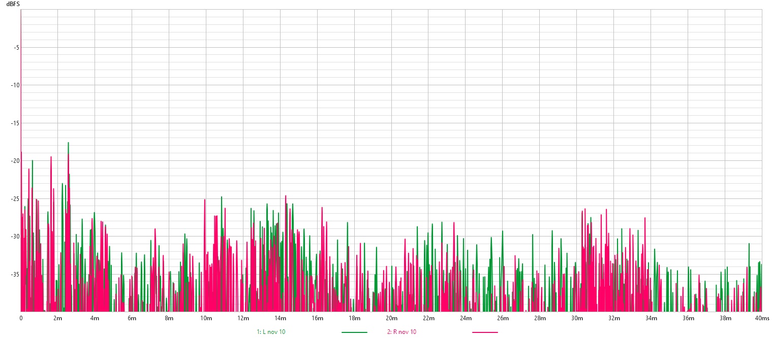

    Dvs at jeg bør i første omgang konsentrere meg for området der den sorte og røde streken befinner seg i bildet. Området rød strek ryddes med EQ og den sorte med akustiske tiltak. For EQ kan jeg bruke RME ADI-2 DAC fs. For resten noe annet snacks! Kan jeg bruke noe av det jeg allerede har tro? ...kombinert med noe nytt?
    EQ i RME ADI-2 DAC fs:
    lydogakustikk
    14.06.2014
    1.748
    3.497

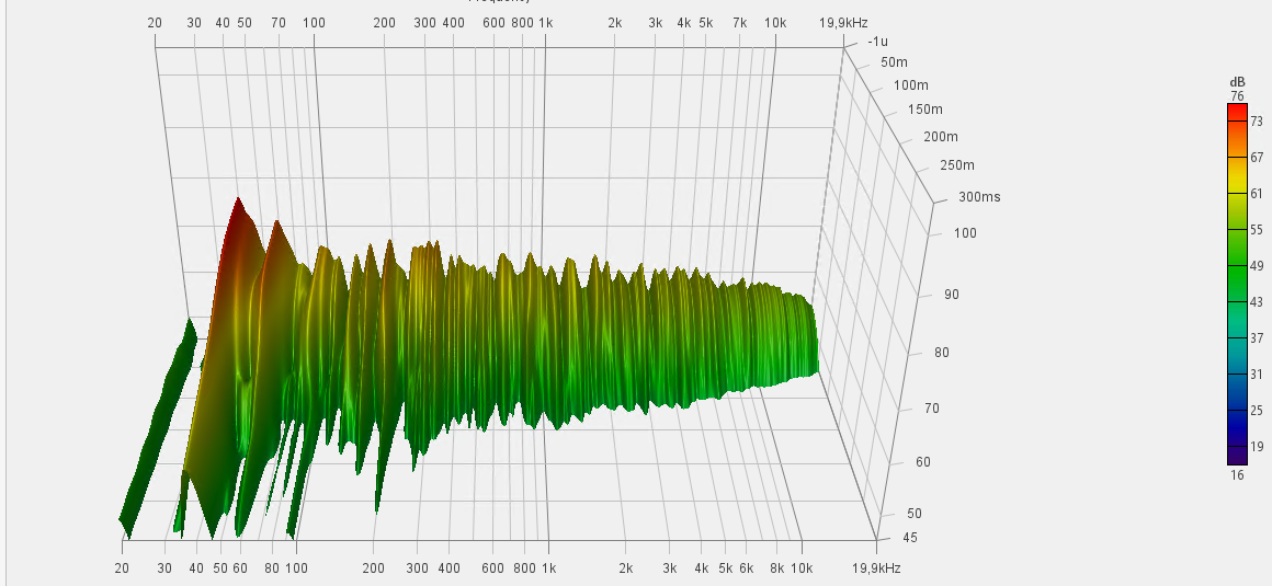

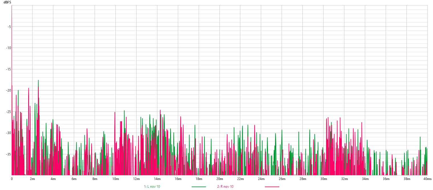

    Det er langt enklere å gjøre noe akustisk med frekvensområdet over ca. 80Hz.
    EQ til kanselleringer krever betydelig med mer effekt fra forsterkeren og kan dermed øke forvrengning. Greit å lytte til begge deler og ideelt sett løse det med enten flytting eller bruk av ekstern subwoofer.
    Frekvensresponsen er selvsagt viktig for riktig tonalitet, men tidsdomenet er også helt essensielt for virkelig god lyd. Og det fungerer i det store og hele ikke EQ til. Man kan ha frekvenser i nedre mellomtone og under som resonerer og henger igjen lenge tidsmessig som forkludrer mye. Og refleksjoner over 250/300 Hz som går utover over områder som tonalitet, klarhet, mikrodetaljer og som fortere skaper lyttetrettehet.
    Og et stort og omsluttende lydbildet som mange opplever som viktig psykoakustisk og som gjør at det låter enda mer engasjerende, krever helt spesifikke tiltak. Her finnes det flere veier og muligheter. Er mye spennende med akustikk.
    "mellomtone og under som resonerer og henger igjen lenge tidsmessig som forkludrer mye" Tor jeg kan høre dette ifm at jeg på visse frekvenser hører vokaler som får en litt mer tykk og "omph..." betoning. Kan dette stemme med hva du skriver? Akkurat som at en går over til å synge litt kraftigere med tunga opp i ganen. :eek: Ikke lett å beskrive dette.
    Det er som regel langt mer artifakter i de fleste rom og oppsett enn hva folk er klar over. Det er først når man blir kvitt det og dermed får nye referanser man forstår hvor mye bedre det kan bli.
    Mye ligger begravet i tidsdomenet.

    Nettopp! Jeg skjønner nå at det ikke holder å bare slenge opp en haug med dempeelementer og diffusorer overalt uten målinger, lyttetester og en stegvis fremgangsmåte. Jeg forstår i hvert fall at rommet må jobbes med. Etter en del ommøblering av tuningelementene trenger jeg knapt å bruke EQ i RME, og resultatene er helt annerledes. EQ-en er likevel magisk hos meg. Jeg begynner å forstå sammenhengene her nå.
    Jeg nevnte at RME har en Loudness-funksjon man kan stille inn som man vil. Den er fantastisk.
    Tidsdomenet, ja – det tviler jeg ikke på. Å fokusere kun på frekvensgangen blir feil.

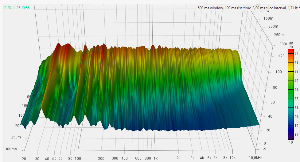

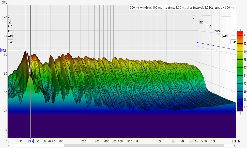

    Min sterkeste teori akkurat nå er at den frekke baffle step-en fra 300 Hz og nedover smeller rett i trynet fra frontveggen, samtidig som sideveggene og bakveggen spiller ping-pong med basseballene som om det var VM i refleks-tennis. Jeg har jo en hel gjeng med paneler og DAAD’s som var rene rockegudene i forrige leilighet – der sto de og så selvsikre ut og løste alt. Her står de bare og ser på meg med sånn “dette var jammen ikke det vi signerte for”-uttrykk.
    Så: Har du en klar formening om hva som faktisk ville flyttet nåla her, eller skal jeg bare legge alt ut på Finn.no, kjøpe meg et skikkelig par hodetelefoner og oppnå evig indre fred?» 😅

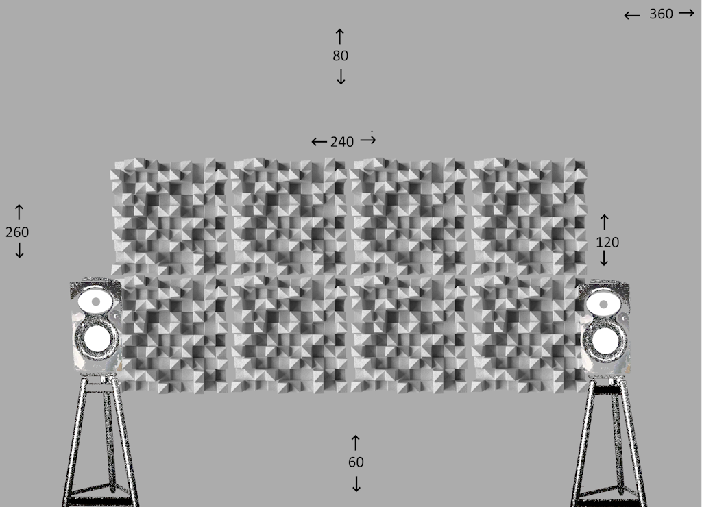

    Er det da slik å forstå at frontveggen ikke vektlegges stort. Hos meg er denne av tykk betong. Andre steder er det gips med isolasjon bak. Så da kommer jeg et stykke på vei med å lime opp poly diffusorer på bakveggen, hive ut daad'ene og fjerne de platene jeg allerede har.
    Hvis jeg forstår deg rett, så er det første innlegget i denne tråden bakvendt, og dette et korrekt utgangspunkt. Vis vedlegget 1156506
    Min erfaring er, at Frontvæggen er den vigtigste væg i mit Lytterum, og det af mange grunde. En vigtig ting er, at du ikke hører lyd fra venstre højttaler, der kommer fra højre side af Frontvæggen. Lyden går tilbage og rammer Frontvæggen. Jeg har dårlige erfaringer med absorbenter, men rigtig gode med diffusere. Men de bør være tunge, fordi Frontvæggen er en trykzone. Meget bas. Frontvæggen påvirker dybdeperspektivet. Dynamikken. Fornemmelsen af et stort rum. Det er her du skal sætte ind som det allerførste. Diffuserne skal sprede i bredden, kaldet D1. I ørehøjde og gerne 60 cm under og 60 cm over. Over er vigtigere end under, på grund af ørets konstruktion.
    Den store diffusere på dit første indlæg, mener jeg er helt forkert. Dog har jeg ikke hørt den.
    Jeg har lyttet til Hofa diffusere som er D2. De spreder horisontalt og vertikalt. De skal kun sprede horisontalt på Frontvæggen. Samt siderne et stykke ned mod lytteren.
    Den på det store billede er D3 og er helt forkert, fordi den spreder lyden i 3 retninger. Det bliver noget rod, tror jeg. Men dem har jeg ikke erfaring med.
    Mine diffusere er 120 cm høje, men bør hæves lidt. Jeg vil løfte dem op på en hylde, der hviler på fliser.
    Jeg bruger ikke absorbering generelt, men dog foran den gule væg, der er for tæt på højre højttaler. Men det kommer an på, det enkelte rum. Er afstanden kort, skal der nok være absorbenter. Jeg har god plads. :)
    De sorte diffusere på Frontvæggen er fra SMT Svanå Teknik og hedder V-wings. De er i træ og de er tunge. 120 cm x 60 x 25.
    Dem ovenpå de store subwoofere er de samme.
    De to hvide er købt brugt. De er 18 cm dybe.
    Dem på sidevæggen er i pap og nogle man selv samler. Jeg har prøvet dem på Frontvæggen, men V-wings er klart bedst. Jeg har tænkt at sætte træ på siderne for at gøre dem tungere.
    De gullige hvide er fra Tyskland, men er kun 7,5 cm dybe. De er billige. Købt for at gøre rummet pænere. Jeg har krydsfiner foran vinduerne, og det er ikke det pæneste.
    Sevald
    27.02.2005
    12.086
    33.510
    Aksdal, Rogaland
    Vis vedlegget 1161556
    De sorte diffusere på Frontvæggen er fra Svanå Teknik og hedder V-wings. De er i træ og de er tunge. 120 cm x 60 x 25.

    Okay, Da skal jeg forsøke å finne noen pene diffusere å sette på frontveggen. Denne veggen er en tykk betongvegg.
    Kanskje noe sånt vi plasse hos meg.
    Artnovion Acoustics - Music Industry & Broadcast
    Blir dette for lite på veggen? 240/120 (veggen er 260x260)
    lydogakustikk
    14.06.2014
    1.748
    3.497
    Skal du gjøre noe med frekvensområdet under 550 Hz, hvor høyttalerne dine begynner omtrentlig og sende betydelig mer lyd bakover, så må du over på helt andre produkter.
    Hvis du i tillegg ønsker diffusjon på frontveggen, selv om effekten av det vil være begrenset sammenlignet med diffusjon på bakvegg og det ikke nødvendigvis utelukkende er positivt å diffusere begge steder (man diffuserer samme energi flere ganger), så må man kombinere en diffusor som slipper gjennom det rette frekvensområdet og ha et annet produkt bak.
    2D diffusjon bør du styre unna til veggene da de bare kaster vekk energi i feile retninger (vertikalt).
    Jeg har tenkt litt frem og tilbake på dette nå. Jeg tror jeg lander på det du skriver – at det er mye enklere å håndtere det akustisk for frekvensområdet over ca. 80 Hz. Du kan gjerne sende meg en melding eller starte en samtale her hvis du vil.
    Det som plager meg aller mest, er mangelen på klarhet, ekte nærvær og åpnehet.
    Rommet:
    Uten EQ og det står noe DAAD og demplplater rundt om uten mening
    Med litt eq ved 40Hz og 200Hz.
