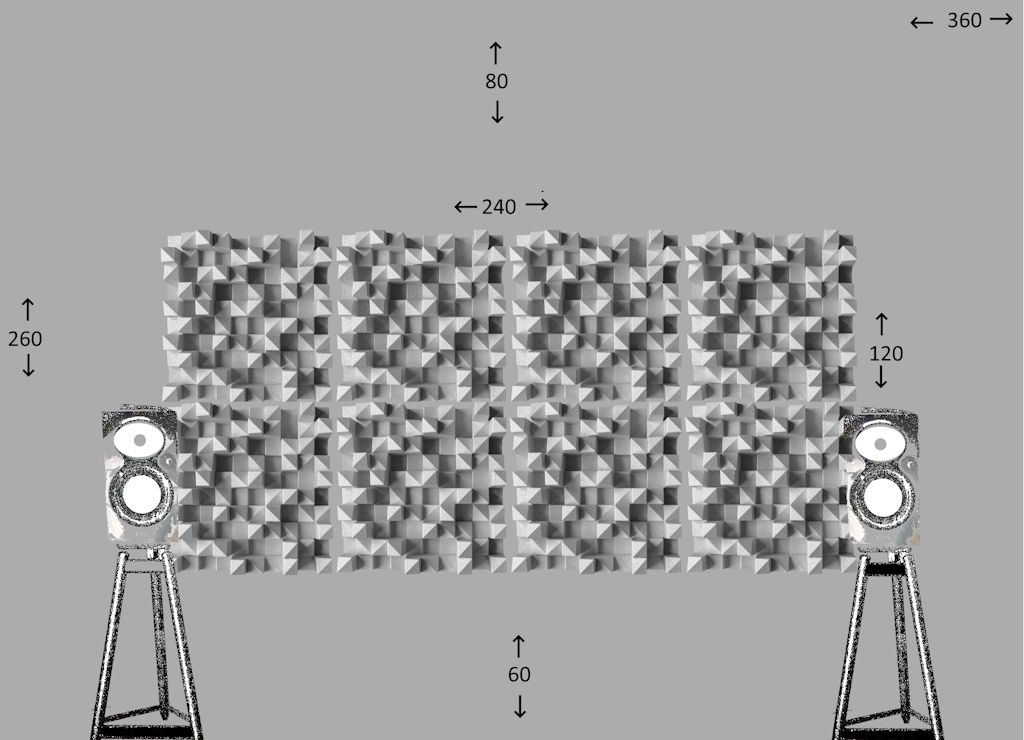

Diffusor på frontvegg

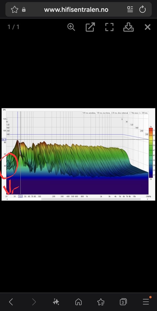

    Sett denne til 40- 45db ikke 0.
    Lettere å se hvor mange ms.

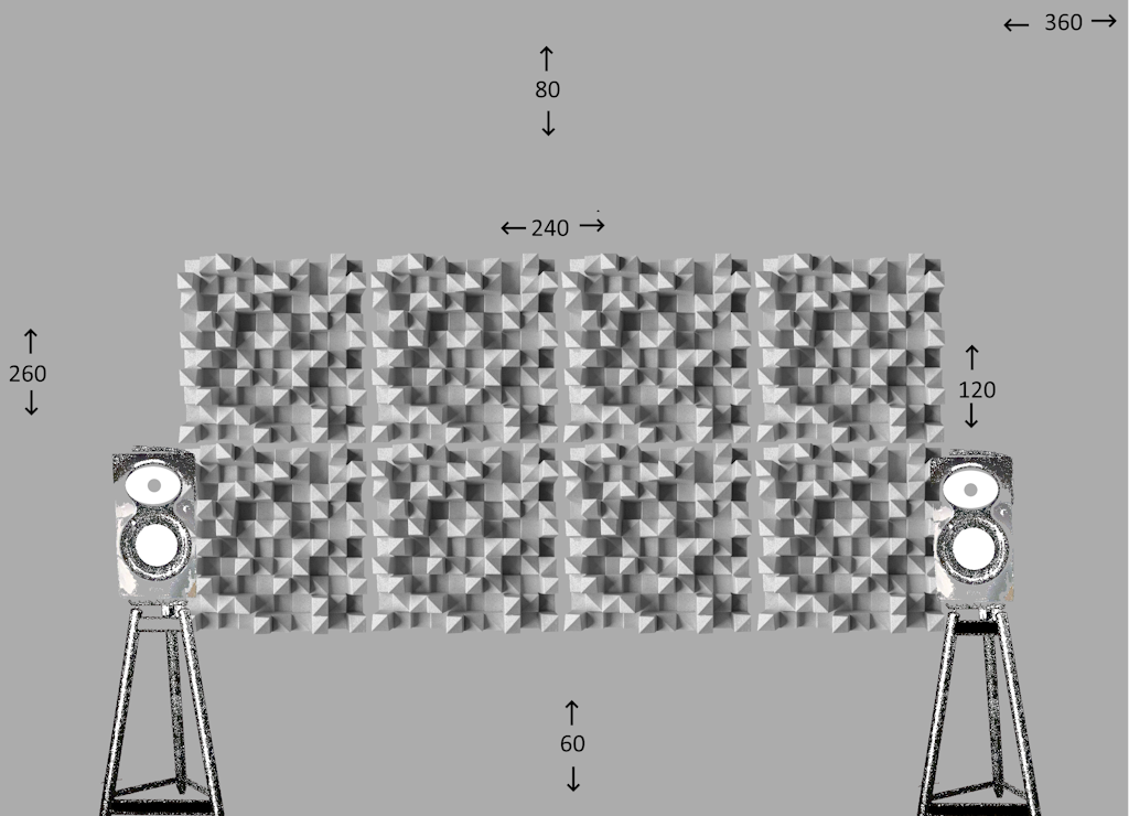

    Har tro på at jeg har funnet en brukbar plass for meg selv og høyttalerne.
    Okay, Da skal jeg forsøke å finne noen pene diffusere å sette på frontveggen.

    Har ikke du veldig korte avstander til sidevegger?
    Da er vel ikke diffusjon det lureste.
    Har ca 70cm fra sidevegger til senter av HT'er, ca 90cm fra bakvegg til front og 225cm mellom

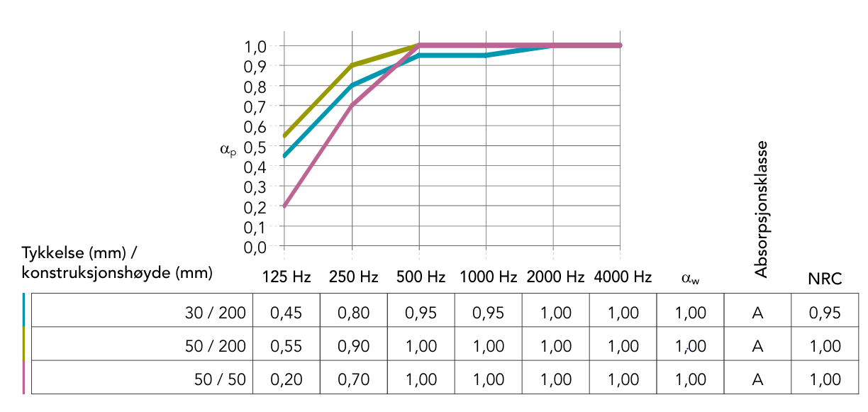

    En NRC måling er basert på et gjennomsnitt av tale hvor deler av frekvensområdet holdes utenfor. I tillegg er målingen basert på etterklangstid.
    Med andre ord: Måledataene er sterkt misvisende for småroms akustikk til musikkbruk. Slike plater har en koeffisient på ca. 0,8 ned til ca. 400-500 Hz (avhengig av hvilke vinkle treffer). Under det faller det ganske bratt.
    15 cm Hunton eller 20 cm Hunton som steinost anbefaler vil ha høy effektivitet ned til henholdsvis ca. 250 Hz og 180 Hz. Space lab blir litt dårligere.

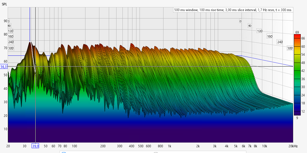

    Jeg har nå brukt veldig mye tid på å eksperimentere med akustikktiltak i rommet, og har kommet frem til et nivå som er helt «okay» – men jeg vil selvsagt videre.
    Helt ut av det blå bestemte jeg meg for å flytte de minste DAAD-søylene (absorpsjon/diffusjon) inn i senter mellom høyttalerne, akkurat som vist på bildet. Herregud for en forskjell det ga på soundstage! Alt vokste plutselig i bredde, dybde og høyde. Samtidig ble lydbildet merkbart roligere og mer fokusert, med demping av tidlige refleksjoner. Betydelig bedre presis imaging. Disse to tiltakene (sentrum mellom høyttalerne + sidene) har vist seg å være helt avgjørende i mitt rom.
    DAAD 2/3- søylene på sideveggene har fjernet flutterekko mellom høyttalerne fullstendig. Jeg har også montert absorpsjonsplater på veggen bak meg for å ta flutterekko ellers.
    Jeg vet at jeg har mer å gå på med bedre og flere akustikkprodukter – taket må uansett behandles på et eller annet tidspunkt.
    Det som forundrer meg mest, er at jeg ikke klarer å se disse store opplevde forbedringene i REW-målingene mine. Spesielt gjelder dette plasseringen av de små DAAD-søylene i senter mellom høyttalerne – forandringen i imaging og ro i lydbildet er enormt subjektivt, men jeg finner nesten ingenting som korrelerer når jeg sammenligner utallige målinger før og etter. Er det noen her som kan hjelpe meg å tolke hva jeg eventuelt skal se etter i REW for å fange opp dette?
    Når det gjelder frekvensrespons under 200–300 Hz, har jeg tidligere flyttet høyttalerne og justert for å få en så flat kurve som mulig i REW. Det viste seg ofte å ikke stemme særlig godt med lydkvaliteten jeg faktisk hørte. Jeg har selvsagt også tatt hensyn til tidlige siderefleksjoner i den prosessen.
    Takk for eventuelle innspill!

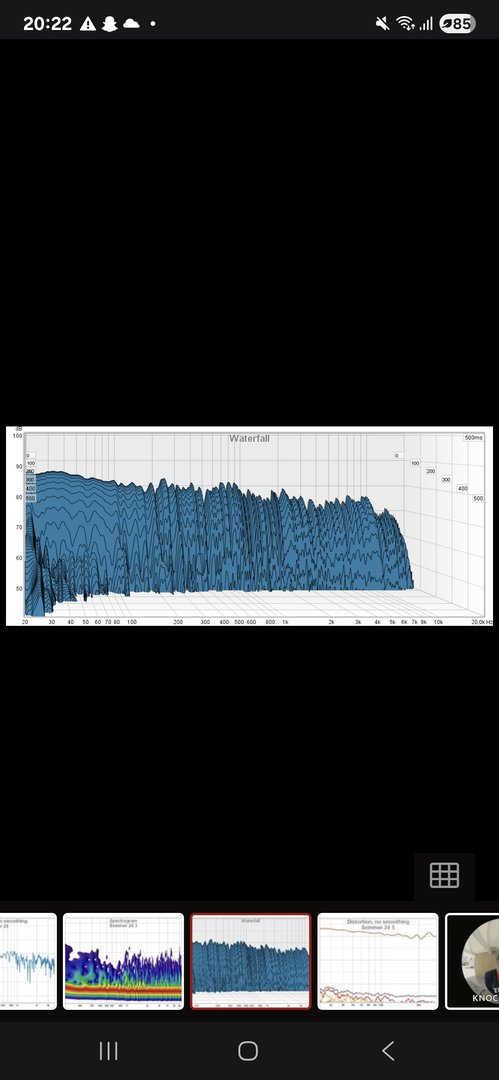

    Det er veldig lite synlig dette, men det er synlig. Takk... forstår litt mer etterhvert.
    Som et resultat av intense forsøk på å høre forskjeller, vil jeg bemerke at det hos meg er ganske mye bedre lyd med Brickwall filter i dac'en. Det er spesielt oppover det skiller med mer ro og 'orden' i lydbildet.
