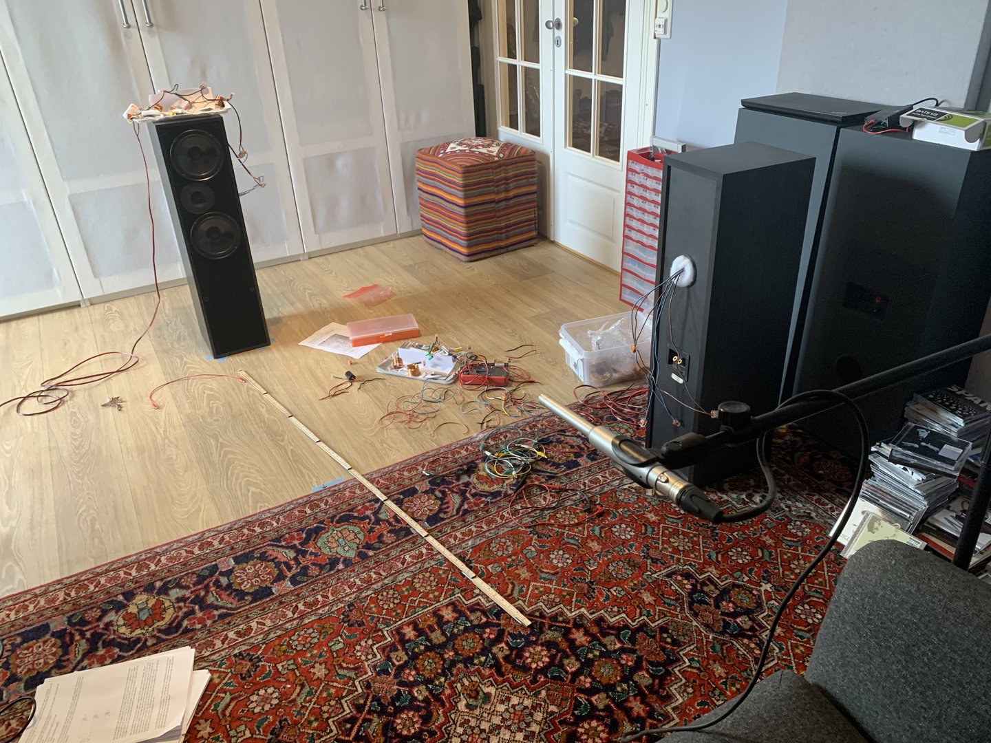

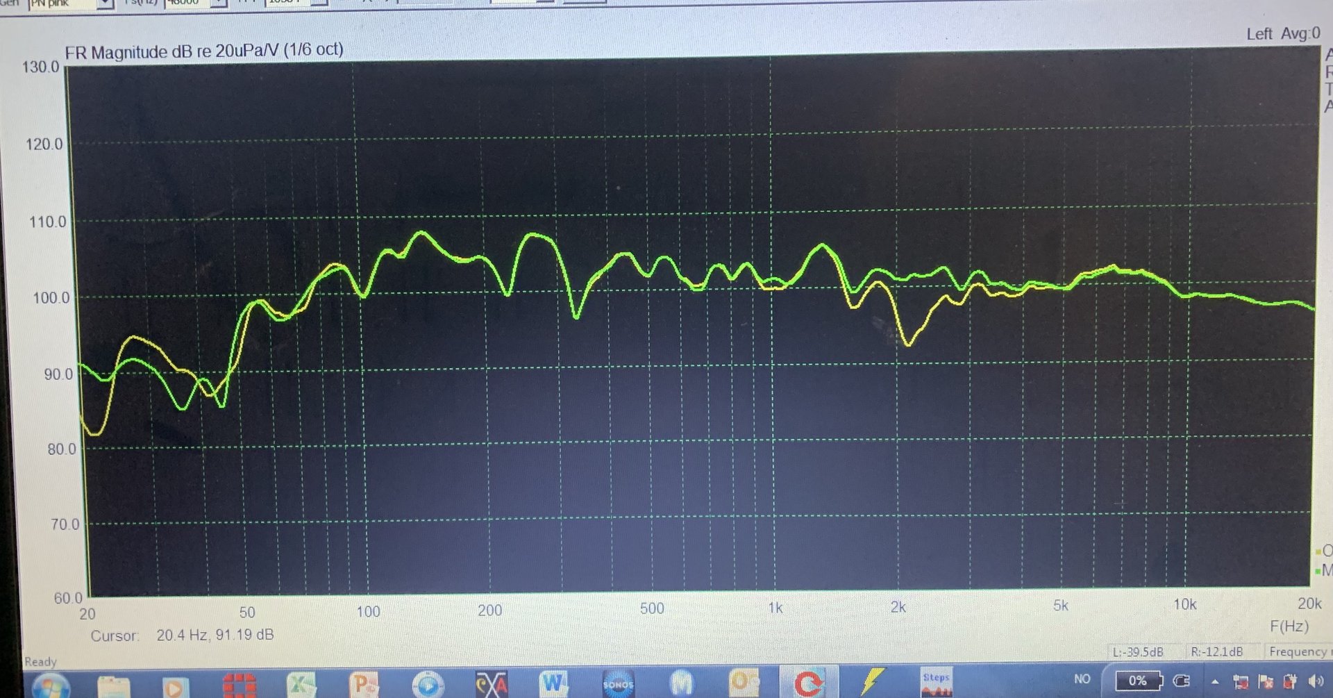

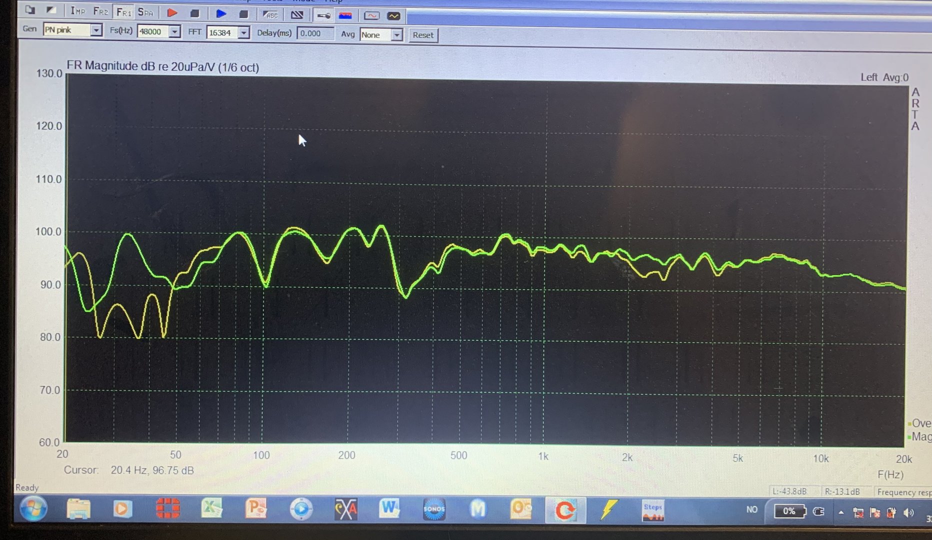

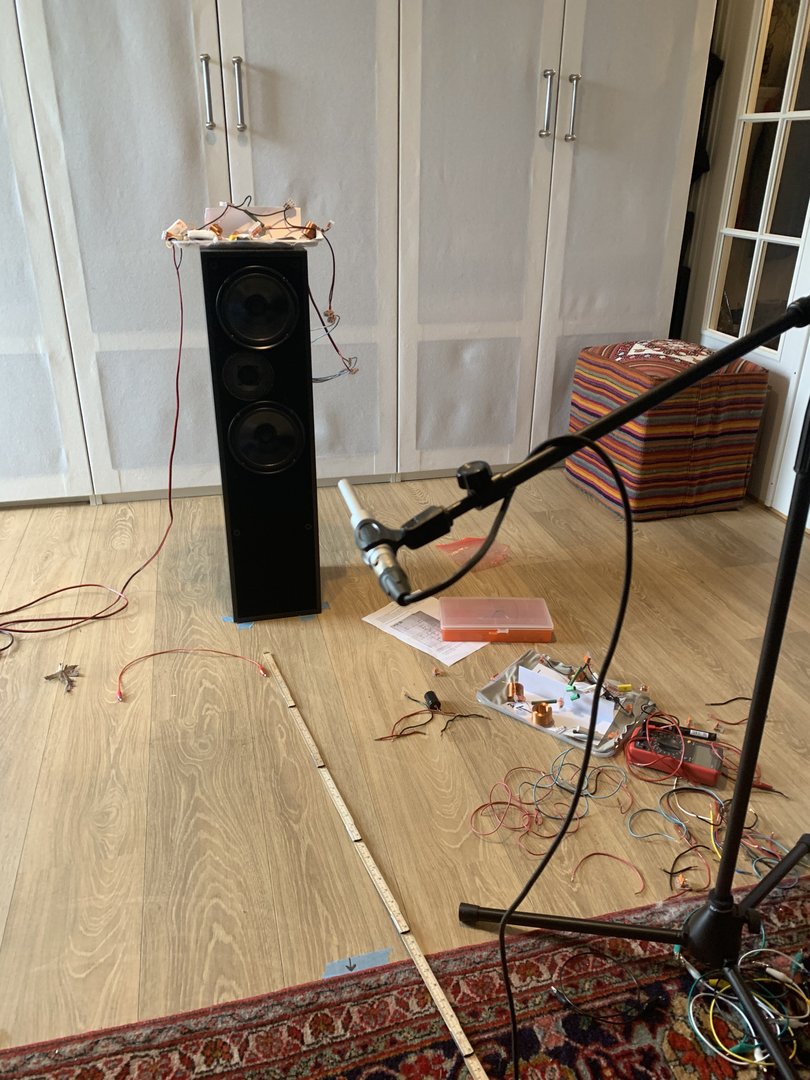

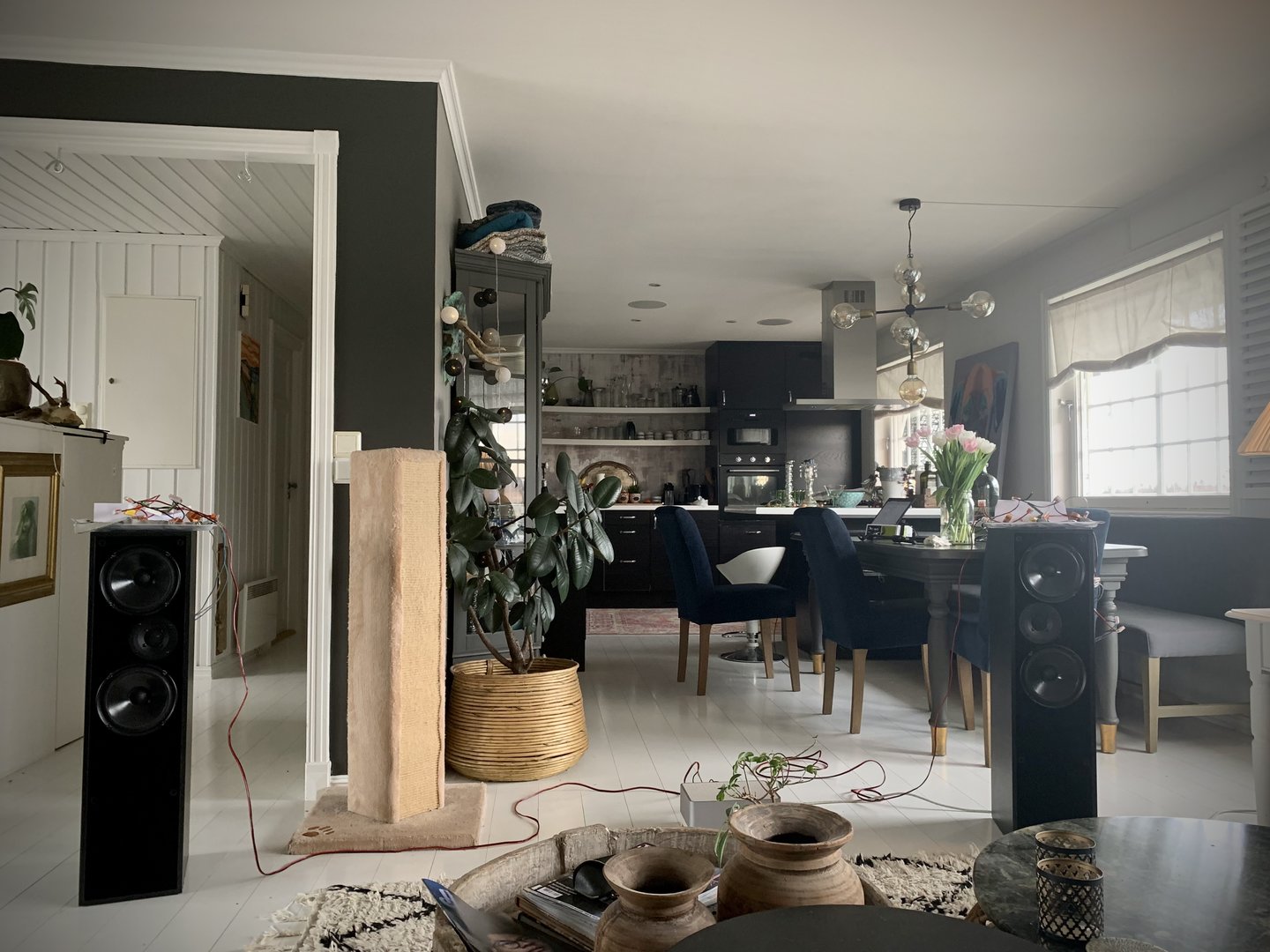

    Først 1 m litt opp foran høyttalern. Med og uten reversert fase
    Deretter snaue to meter unna ca i høyde med toppen på høyttalern. (PS, jeg synes de funker best med en sokkel ala Living Voice)
    Dette er bra, samme som de jeg lagde med de donerte jubileumsmodellene. Og jeg kan vel ikke se for meg noe bedre summering av delefrekvens enn denne? Eller?
    Må se litt på bass tuning?
    Husk at måling i midbass-bass området må ses på bredt og glattet fordi det alltid er ting som skjer i et rom. Skal se om jeg får målt ute en dag det er vindstille.

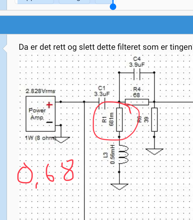

    Jeg har simulert DXT i en annen sammenheng med Xsim og kjenner igjen kurven med dette høypassfilteret.

    Hva skal vi si? Fasesjekk med test spor. Fantomsenter i verdensklasse. God frekvensrespons. Overraskende stor lyd i en stue på 50m2. Jeg tror rett og slett at grelvs filter ikke skal tukles med. MEN, det kule er at man kan variere bassen med åpen, tett eller medium tett bassport :)
    Hvis jeg ikke kunne hatt stort anlegg kunne jeg fint levd kun med disse. Kunne levd meget godt med dem faktisk. Det låter deilig, stort, oppløst, naturlig og superpresist.

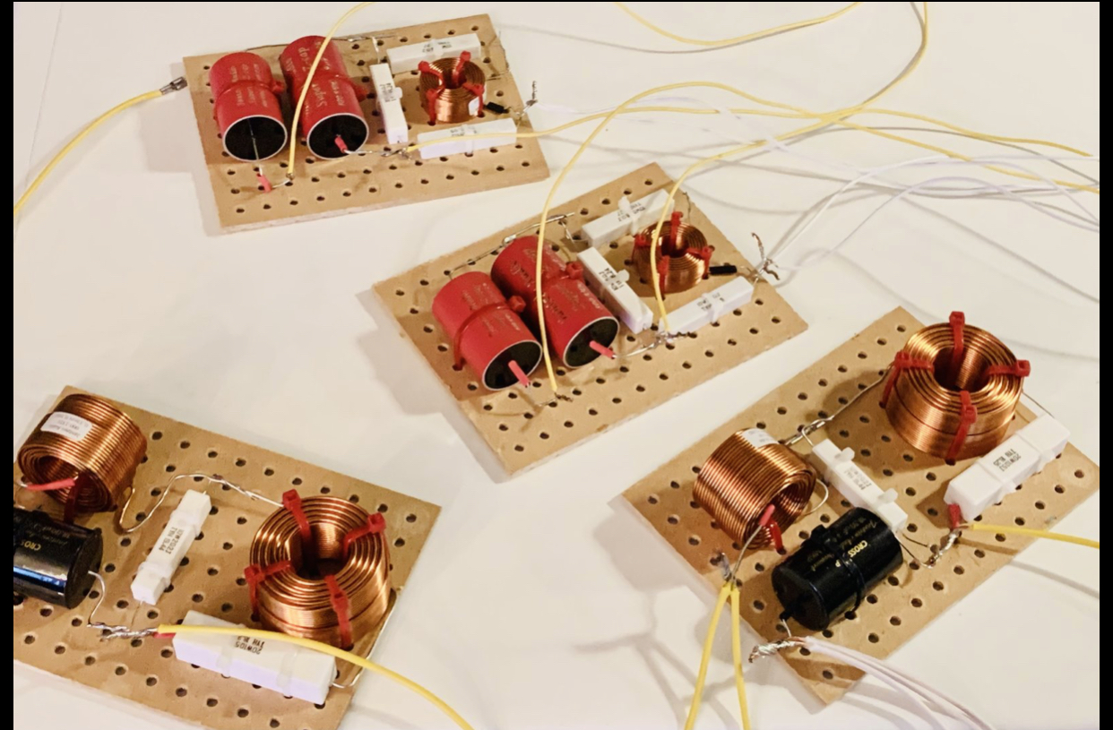

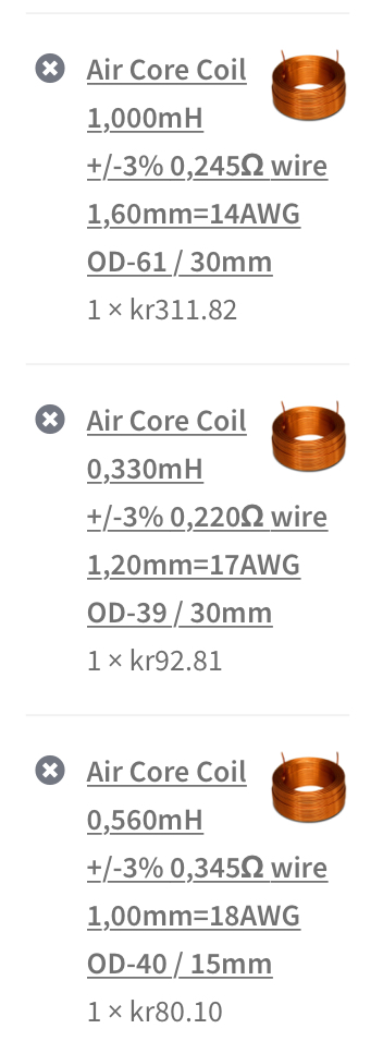

    Så kan du oppgradere den gule 3.9 UF kondisen (?).
    Jeg tror vi tar en timeout nå og tillater oss en utskeielselse og diskuterer delefilterkomponenter.
    Jeg mener bestemt at det skal være luftspoler med DCR på 0,3 Ohm eller mindre og at man bør ha kvalitetskondensatorer av polypropylen ala Jantzen sort eller blå. Noen sier at grønne motstander låter metallisk, har ingen mening her men jeg har alltid brukt hvite keramiske kistemotstander på 10 watt. Seriemotstanden på bassen må økes til 20 watt, kanskje mer?

    Her havner kanskje hver enkelt med sin preferanse og kost/nytte vurdering forhold til sammenhengen ellers.
    Som seriemotstand i bass ville jeg kikket på 50W non-inductive.
    Diskant-kondiser: F.eks Jantzen Alumen eller Clarity ESA.
    Noen vil briske opp med Duelund osv.

    Har du link til passende motstand?
    Kan man ikke bare paralellkoble et par 20W kistemotstander slik at det blir korrekt verdi? (3 pluss 3 Ohm)

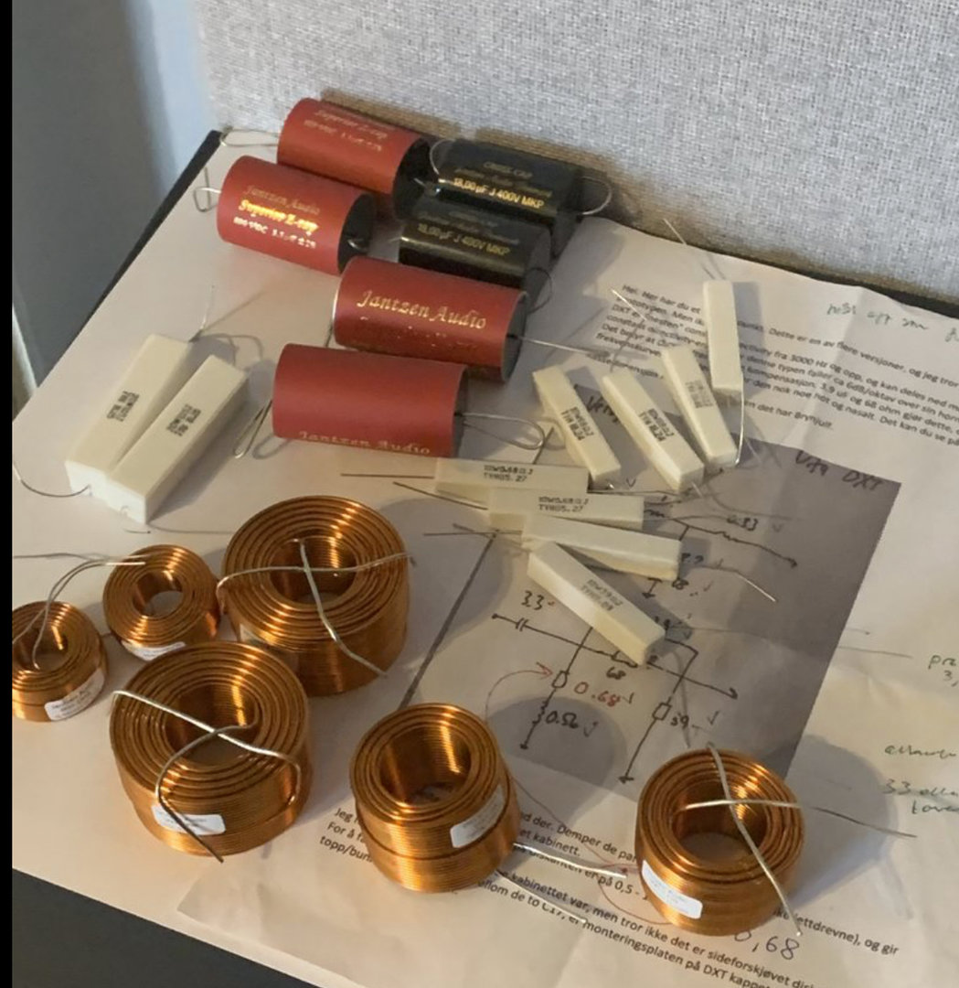

    Da har jeg kikket litt på komplett filter med alternativt blå, rød og alumen fra Jantzen
    Disse jeg har laget skal til en kompis, han går for alumen. Jeg laget et sett med alumen filter til meg og.
    Kontakt meg på pm for pris på dette samt DXT

    Personlig preferanse: Jantzen litzwire spoler, Jantzen Alumen Z kondensatorer, carbon film motstander (flere varianter)

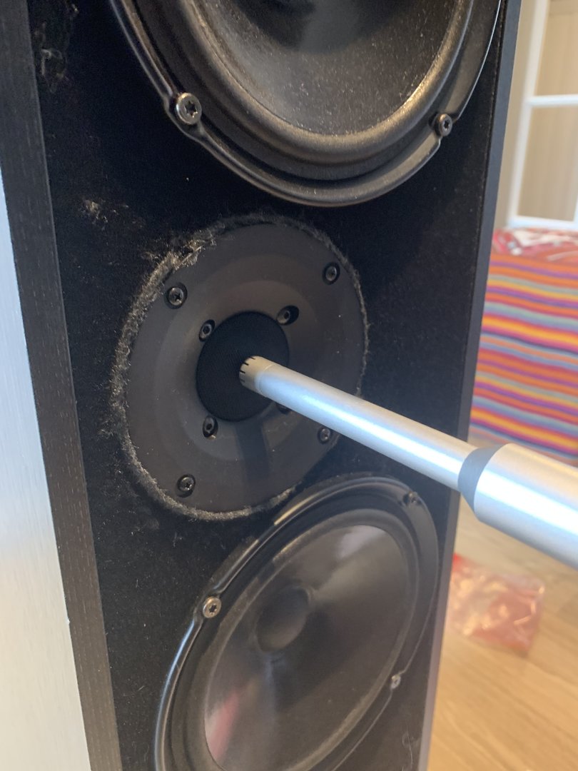

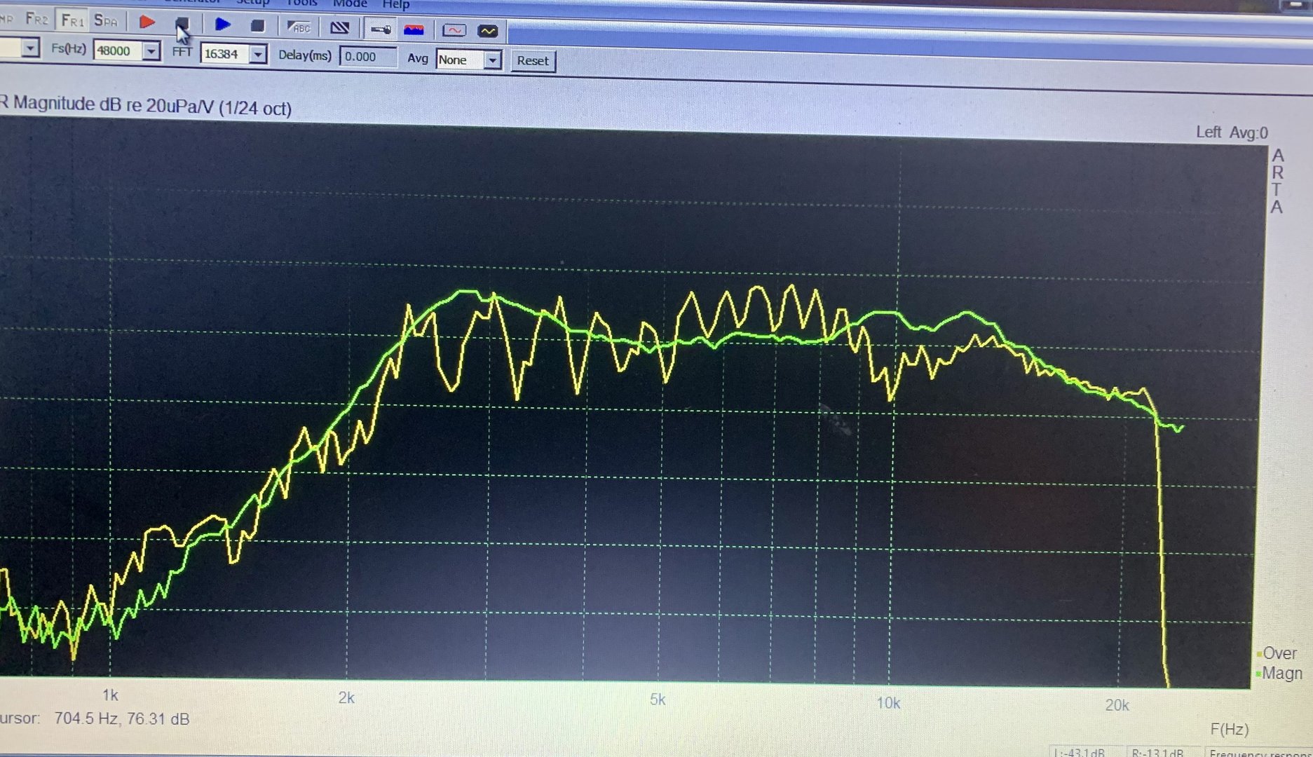

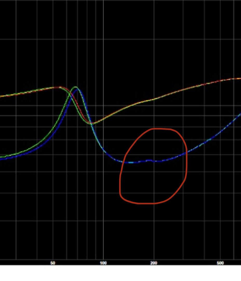

    Tweaking.

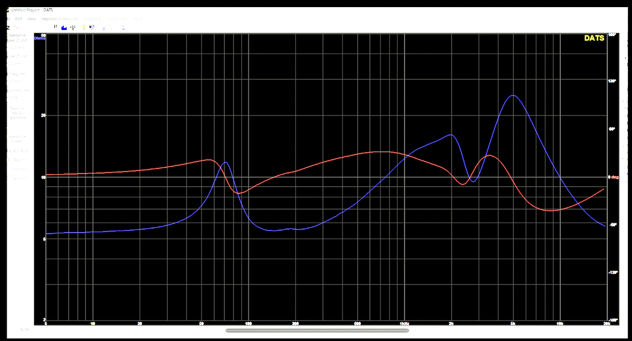

    Har fått innspill på diyaudio å måle impedansen kun på øverste bass mens jeg fyller på dempemateriale til impedansekurven er glattest mulig ved 130 Hz ish.
    Så skal jeg se om litt ekstra filt rundt (ikke på) faceplaten til diskanten påvirker frekvensresponsen.

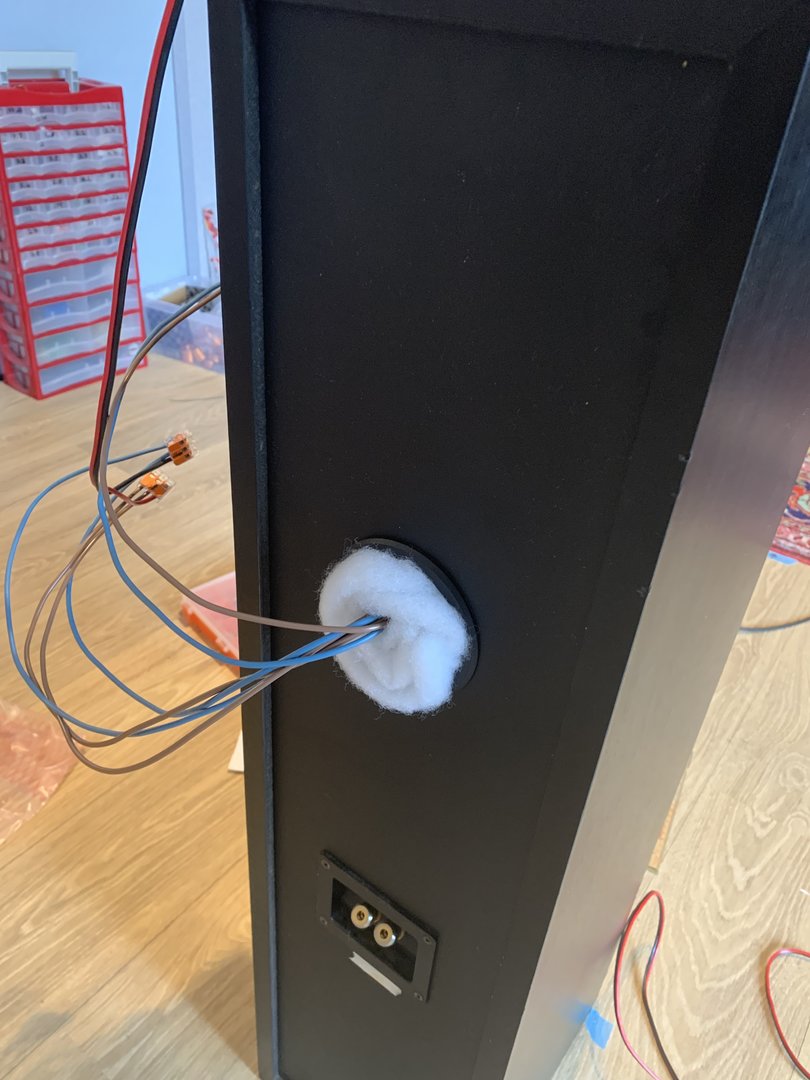

    har du testet å legge ´ragg sokken I en plast pose før du stapper inn, så porten blir hermetisk tett?

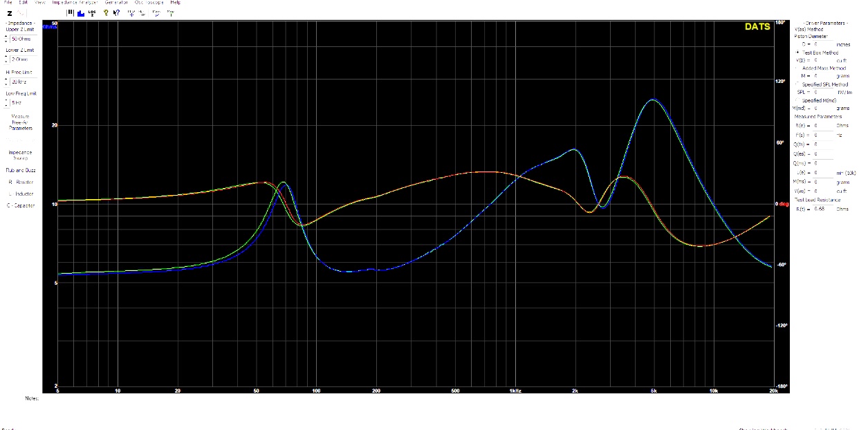

    Ellers så blir det å teste litt rundt stuffing med dempemateriale og impedansemåling.
    Det er vel denne bittelille her som muligens har forbedringspotensial….på nerdenivå….men tviler på det. Har masse ekte merinoull på loftet.

    De er ikke i utgangspunktet egnet for low-power SET amp'er. 4 ohms last som dipper ned til 3,2 ohm og en generelt lav og ujevn impedanskurve gjør at de ikke er spesielt lettdrevet. Enkelte som blander lettdrevet og effektivitet. Effektivitet går på følsomhet, hvor høyt de spiller med 1 watt inn. Om de er lettdrevet handler om lasten som forsterkeren ser. Kan kompenseres for i delefilter eller med en 'zero autoformer'.
    Ser du lenger opp i tråden så er minimum på denne modifiserte varianten med DXT og nesten tett port 5,5 Ohm. Det er vel også sånn st nesten tett eller tett port også er snillere mot forsterkern??
