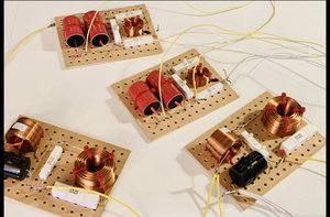

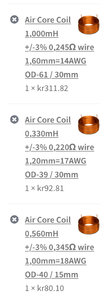

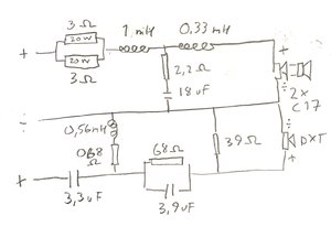

    Lager to delefiltre, et veldig bra med blå Jantzen og luftspoler og et entusiastfilter med blant annet røde Jantzen.
    Filterkomponenter og DXT skal jeg prøve å ordne en liten rabatt på til glede for alle hvis det er mange som henger seg på.
    Delefilteret har jeg fått inspirasjon av grelv på (1000 takk) men her skal jeg gå gjennom alt fra a til å og legge inn simuleringer og målinger i denne tråden og evt gjøre små finpusser slik at dette står for min regning da det kun er til Dali 104 i sorte standardkabinetter.

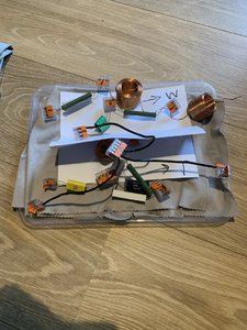

    Lager en enkel delefilterplate av tynn kryssfiner med sukkerbiter på sånn at det blir plugn play. De som trenger loddehjelp får det.

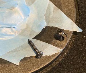

    Trinn en blir å skaffe et strøkent par hvor bassene er 100% i orden uten rifter i opphenget.
    Så er det bare å demontere. Ta vare på alt. Vær forsiktig og hold fingrene mellom skrue og membran. Har selv ødelagt membraner i iverens hete. Teminalen av plast tåler ingenting, skru meget forsiktig.
    Klipp av ledningene helt inntil delefilteret og ta vare på dem også. Delefilteret tar jeg gjerne i mot til delelageret (det kan ikke brukes på denne oppgraderingen).

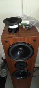

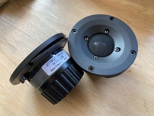

    Dxt har bittelitt mindre diameter og er 2 mm tykkere enn originaldiskanten. Dette kan umulig gi vesentlige diffraksjonsproblemer så her monterer vi den rett i hullet. Dersom man har diffraksjons-OCD så klipper vi til en tynn filtring (jeg har filt) og lager en smoooooth overgang.

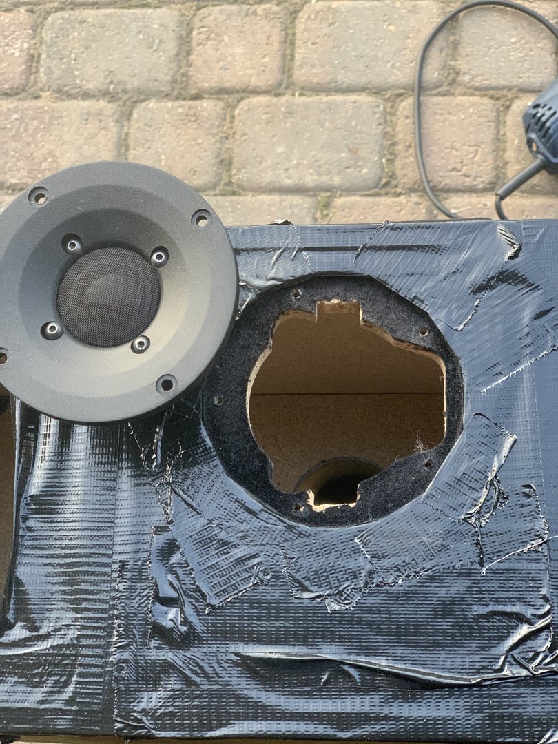

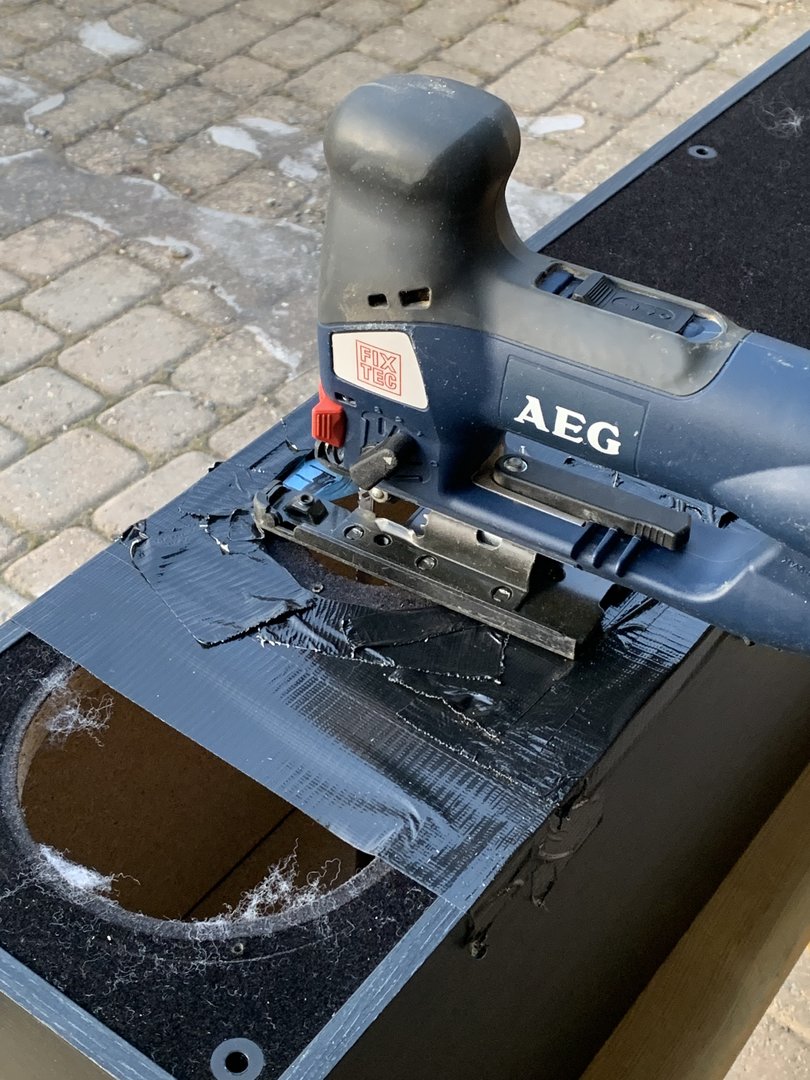

    Det mest kritiske i hele prosjektet for de med ti tommeltotter er å sage ut innvendige spor til terminalene på DXT diskanten.
    Beskytt med gaffatape. Merk av der det skal sages. Sag trinnvis og test underveis til DXT faller lett og fint nedi UTEN å ta for mye.

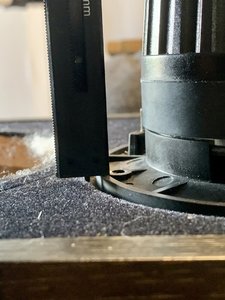

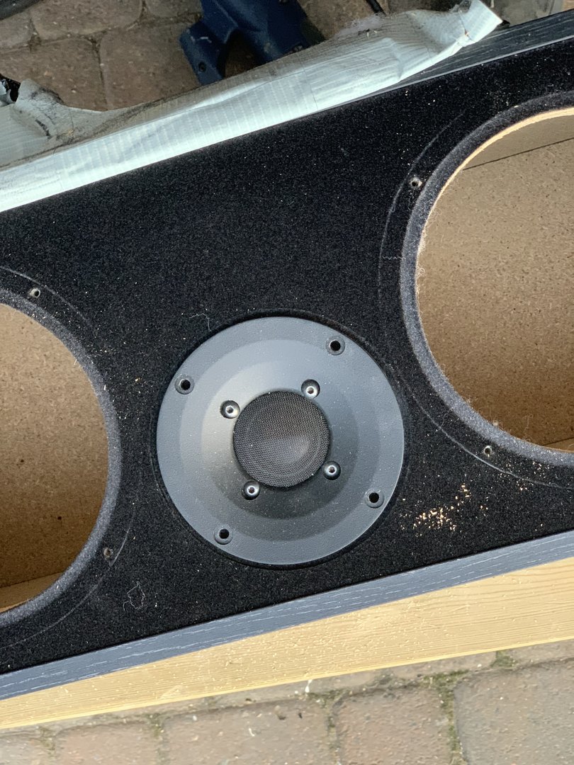

    Tilpasning av åpning til DXT diskanten.
    Sag litt av gangen og test om den passer underveis. Det er dumt å ta for mye, da risikerer du å måtte mekke med epoxy og lignende for å bygge på igjen.

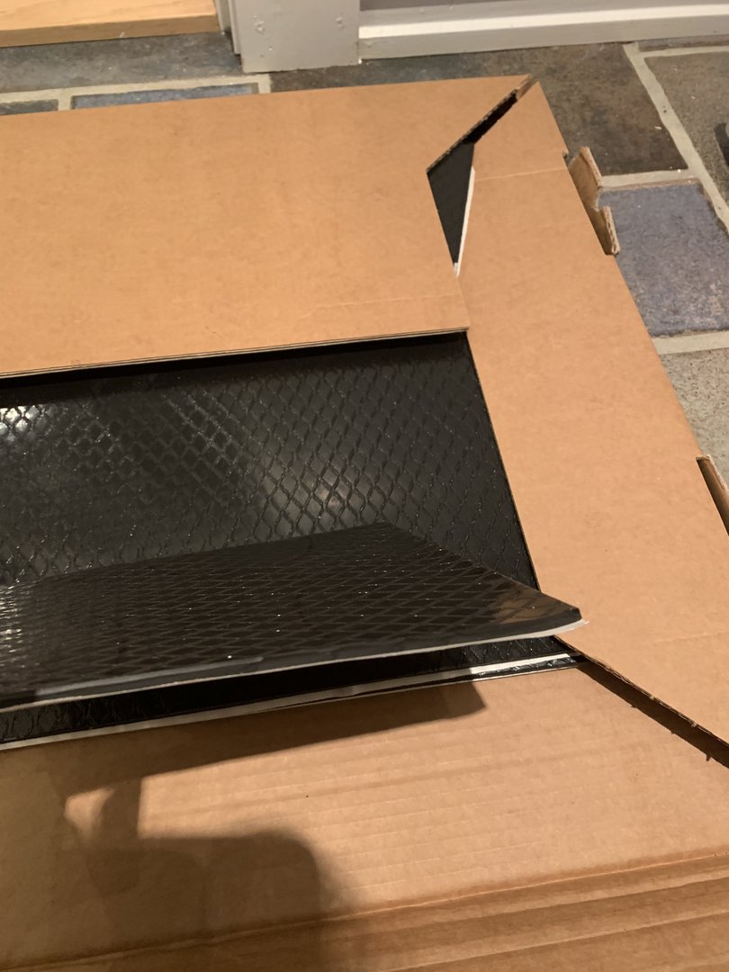

    Neste trinn er litt demping av kabinettet for å få ned ressonansen. Mer om det en annen dag.

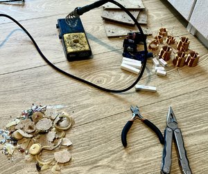

    Man trenger 4 mm asfaltplater fra Thansen og gulv/vegglim:
    Vis vedlegget 784634 Vis vedlegget 784635 Vis vedlegget 784636 Vis vedlegget 784637
    Et lite tips som vil forenkle denne prosessen (siden du troligvis kommer til å gjenta dette😉) er å lage en fresemal av mdf/x-finér, slik at du kan bruke håndoverfres med notfres m/kulelager.. Da er det gjort på et lite blunk

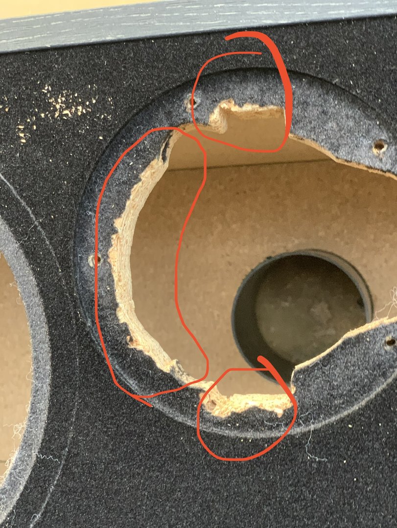

    Flott initiativ og tråd Hornlyd, kudos for at du deler din erfaring og kunnskap! Jeg melder meg på med et par 104 som står her og tripper etter å bli oppdatert :)

    Har ellers kjøpt fire nye opphengsringer og lim, men som du er eg litt betenkt til å begynne på det arbeidet 😂. Men så ett sted i dine tråder det var ref til ein del YouTube video eller så om reperasjon av C17 og tilsvarende, så får sjå på dei seinare.

    Legg ut foto av skadene så skal vi se hva som evt kan gjøres :)
