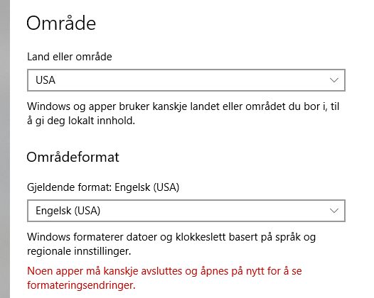

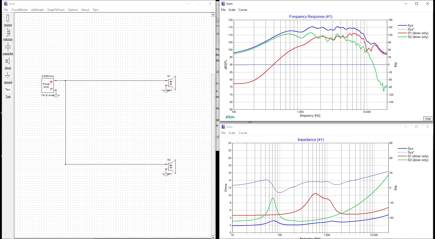

    Delefilter simuleringsprogrammet Xsim henger seg i ny og ne. Har kommet innspill på diyaudio at det er komma/punktum problematikk så jeg endrer til USA i regionale innstillinger før og etter at jeg åpner Xsim:
    Hornlyd
    Musikkglad
    01.04.2005
    20.696
    12.664

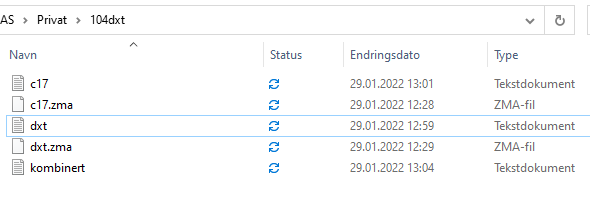

    Da er alt av rådata lagt inn i Xsim. NB! ikke bry dere om uregelmessigheten rundt 10K og opp, her kan diffraksjon og rom spille inn. Dette er ikke relevant da det er den totale brede responsen i lytteposisjon som gjelder. Det som er viktig er området rundt deling en oktav opp og ned.

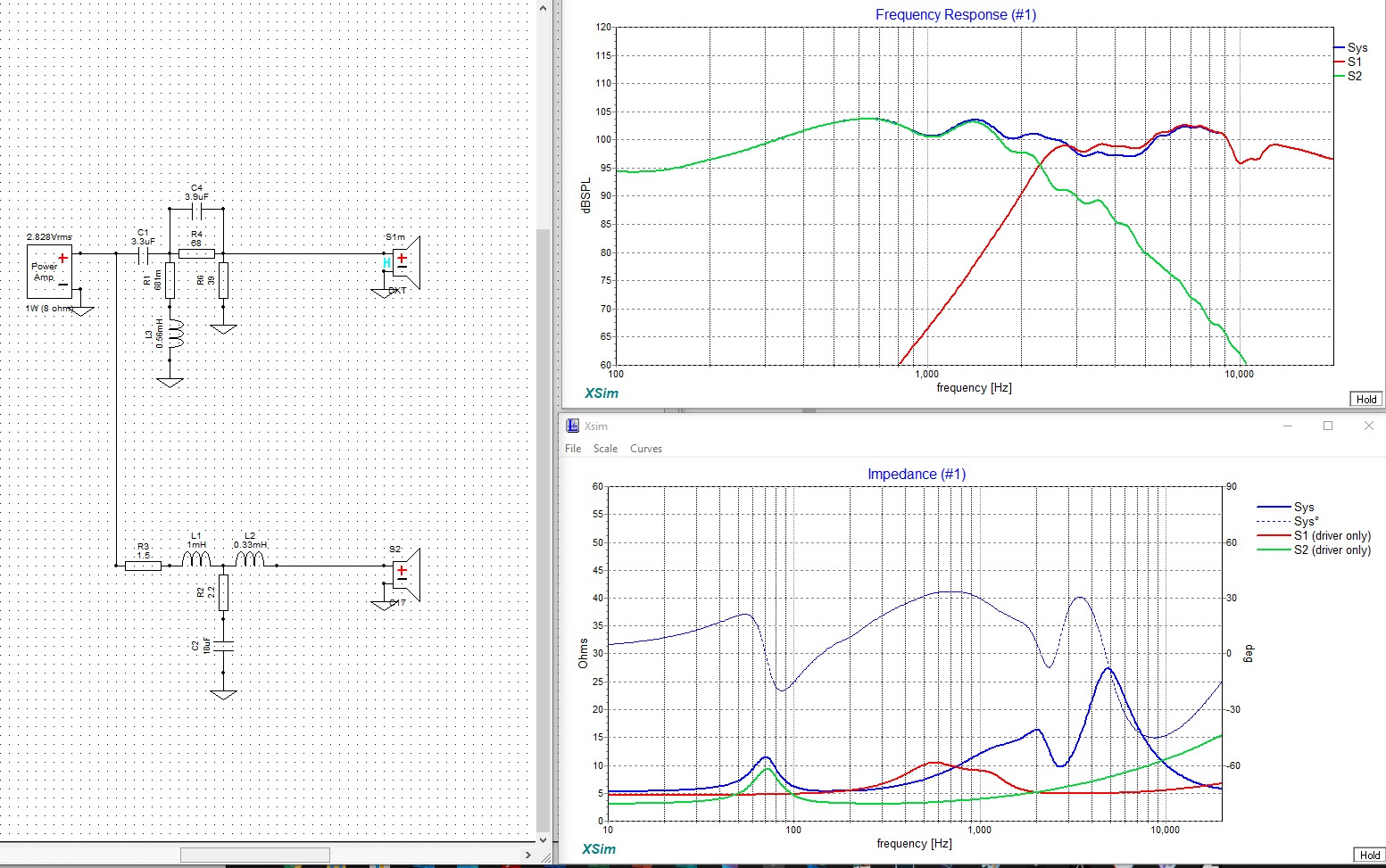

    Nå begynner moroa og katta slippes ut av sekken :)
    DETTE ER TROLIG IKKE RIKTIG!! LEGGES KUN UT FOR AT DERE KAN FØLGE PROSESSEN.
    Filteret er et meget bra utgangspunkt og er det jeg har fått fra grelv*. Det måler svært bra i lytteposisjon og låter kanon. Vi skal imidlertid finpusse og voice det til de svarte standard Dali 104 kassene.
    Det er utfordringer ifbm måling, diffraksjon, og jeg har muligens gjort noe feil ifbm FRD måling og gating.
    Anyway, det er dette som er komplisert og tar tid.
    Det man imidlertid kan merke seg er:
    * DXT er en diskant med waveguide. Da trenger den en kondensator som sees oppå L-Padens seriemotstand for å lage en ekstra høypass langt oppe. Da dempes kulen midt på og det låter ikke nasalt.
    * DXT mister mye følsomhet da den dempes og to C17 er veldig lettdrevne i paralell. Da legges det en seriemotstand på bassene, det er ganske uvanlig. Den får flere watt for å tåle litt. Resultatet er høyere q verdi og feitere bass. Når bassrefleksporten tettes så blir det mindre membranutslag og mer presis lyd samtidig som at det blir like mye bass som med bassrefleks, hvertfall etter det jeg kan høre. Så legger vi inn litt ekstra dempemateriale for å øke det virtuelle volumet litt.
    * grelvs filter er laget til en annnen kasse med annet volum, baffelbredde og horisontal plassering av diskant derfor er dette å anse som et innspill fra grelv og OBBB og ikke en oppskrift, anyway 1000 takk for et supert utgangspunkt og en smart tenkt topologi som jeg synes er bedre enn det mange andre bruker på DXT og DXT+MTM variasjoner

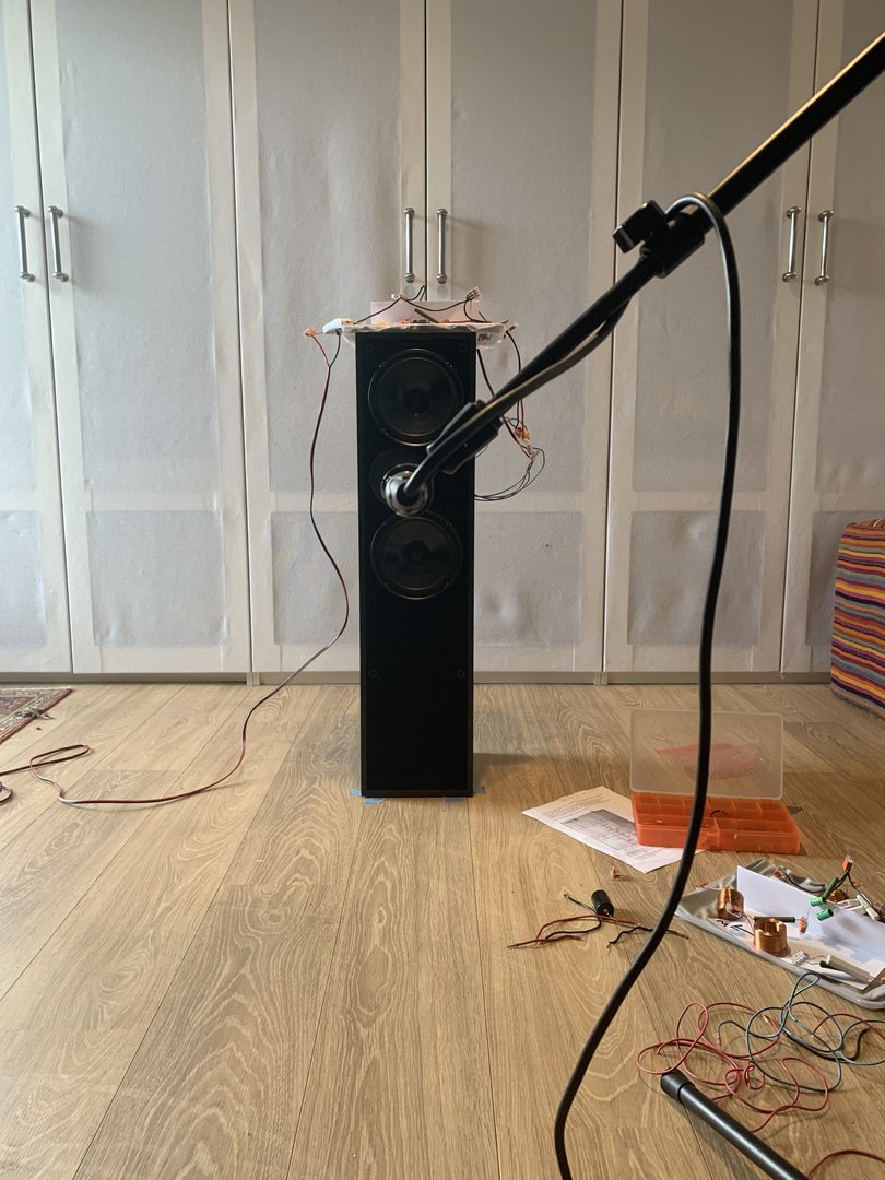

    Og det vil si at jeg skal ta alle de kjedelige FRD og ZMA målingen på nytt samt lese ørten A4 sider med veildning om gating, milisekunder, startpunkt, on axis, diffraksjon, måleavstand osv.
    Med andre ord, nå har prosjektet stoppet opp en stund.

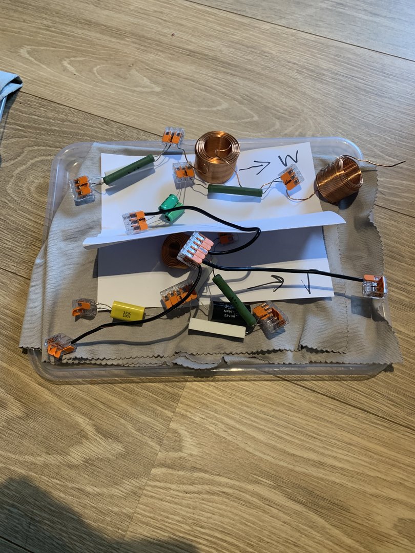

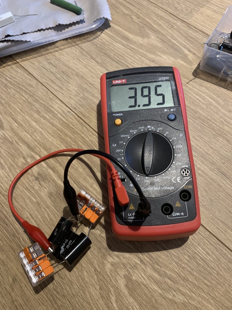

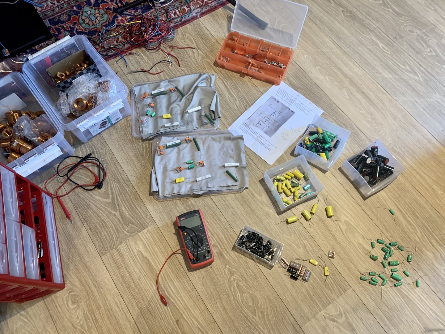

    Så legger jeg opp filteret med Wago sånn at jeg kan skifte verdier i takt med at jeg simulerer. Akademikerne kaller det å jobbe iterativt. Ganske kult ord, skal begynne å bruke det i familiemiddager i håp om å øke egen status.
    Men å plukke passive komponenter er ingen lett sak, har alltid for lite utvalg:
    Hornlyd
    Musikkglad
    01.04.2005
    20.696
    12.664

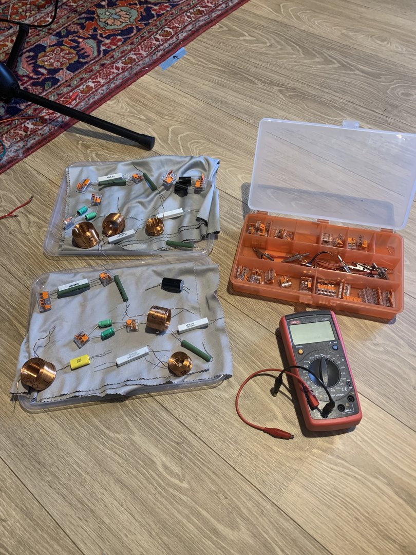

    Prøver å holde lav og høypass kretsene adskilt og har lagt dem på et lokk sånn at de ikke sklir:
    Hornlyd
    Musikkglad
    01.04.2005
    20.696
    12.664
    Litt fort og gæli. Dette kan gjøres bedre siden:
