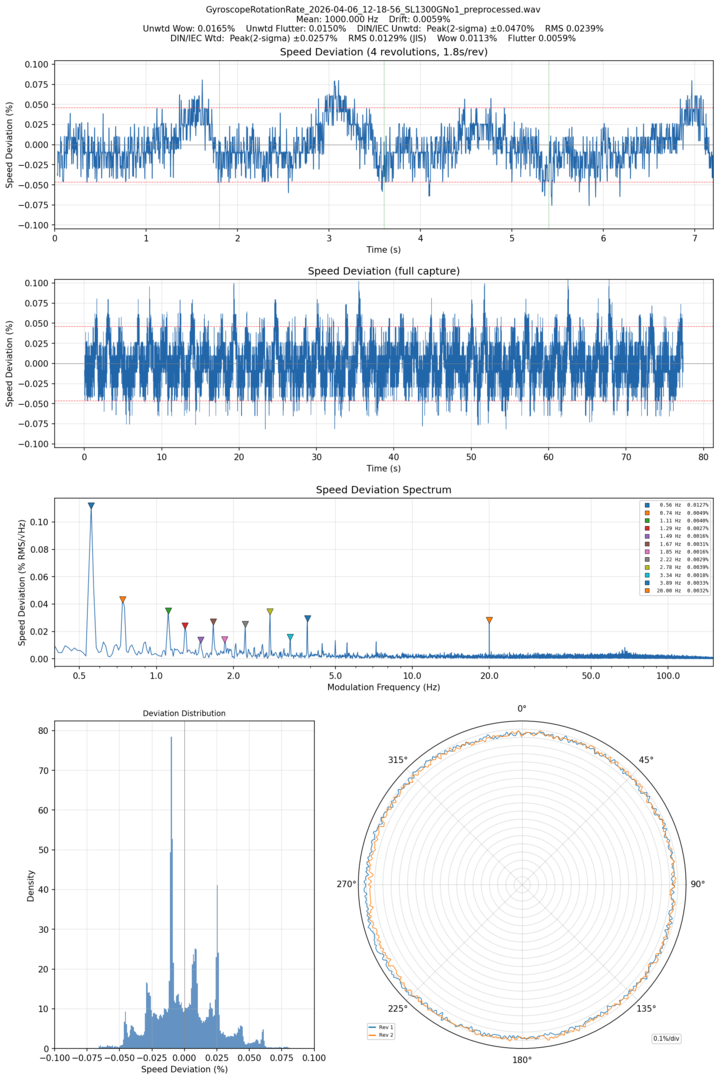

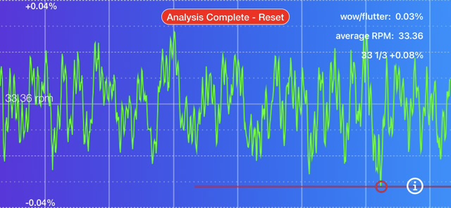

    Hei, jeg måler med mobiltelefonen direkte på spindel, i.e oppå en clamp. Gyrodataene (omega(t)) fra phyphox sender jeg manuelt til PC og kjører scriptet der. Scriptet er en front-end til ASR W&F scriptet og genererer wav med carrier 1000Hz som får omega(t) modulert inn. W&F fra ASR kjøres fra front-end. Henger på et bilde hvor phyphoxdata er grunnlaget.
    Vis vedlegget 1191154
    Jeg skal dokumentere front-end scriptet og legge det inn her senere i dag.
    Supert , hvilken spiller er dette? EDIT: dagens technics SL1300G??
    PS , forstod ikke forskjellen på de 2 øverste plottene?? EDIT Ulik tidsspenn?
    Technics SL1300G. Plottene er laget med ASR W&F.
    Henger med Readme.txt & phyphox_preprocessor.txt

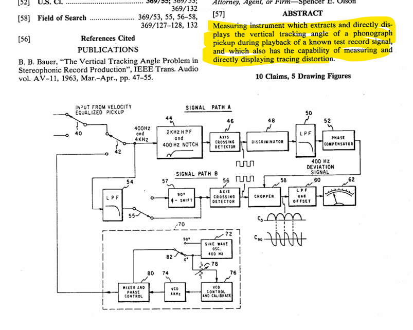

    Jaja folkens, hva får man ikke til med AI hjelp..!!
    Her har jeg fått laget et program som ekstraherer VTA tracking angle for enhver PU vha opptak fra en visst test plate, CBS STR-112 400/4000 Hz intermodulasjnsignal. Andre plater kan tilpasses også.
    Gav patentet til Claude.ai og etter noen runder (les timer) med iterasjoner og debugging funker det,
    Det er hyggelig at resultat bekreftes av andres program og andre testplater andre metoder, (innenfor 1 grad)
    NB! en nøkkelparameter er å angi lav frekvensignalet riktig nivå i cm/s.
    ...og når men vet hva PU VTA er kan man gå baklengs og finne hva VTA på platen er..
    1499072401005856000-04359768
    Hva blir så det neste,.... HTA og zenith ,,, om det går

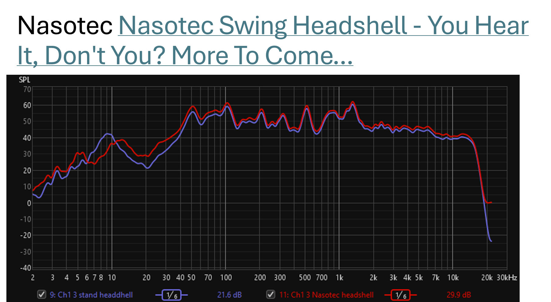

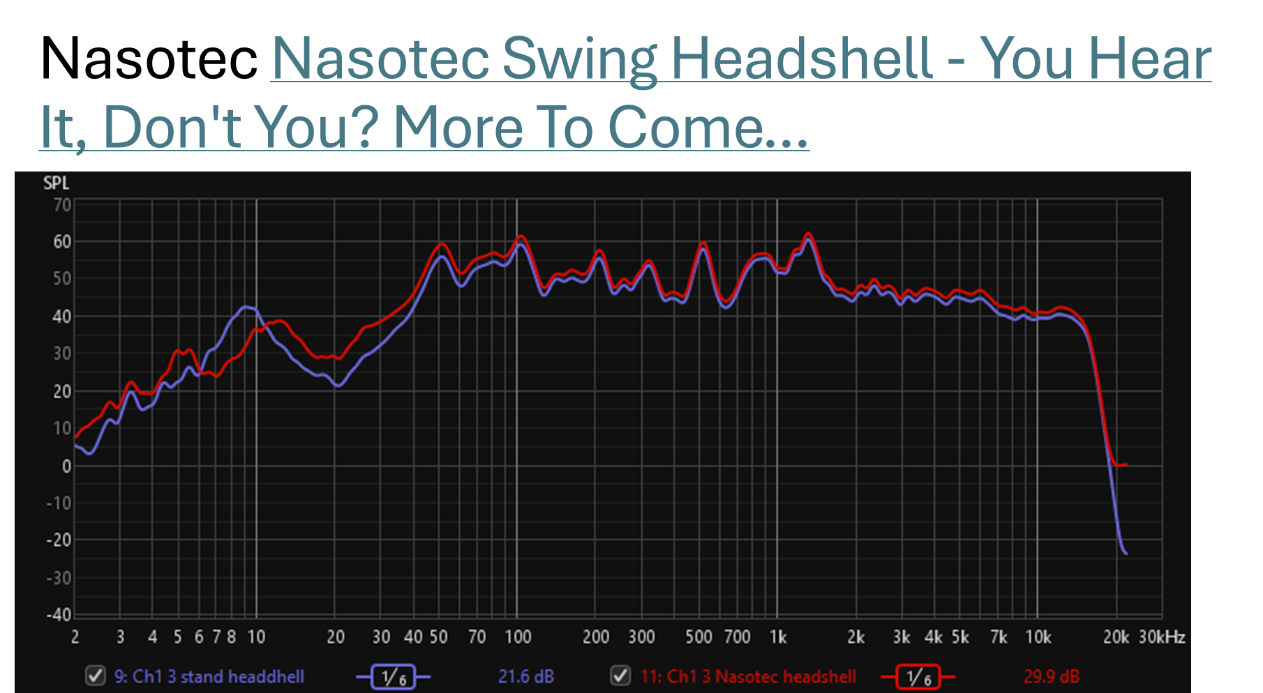

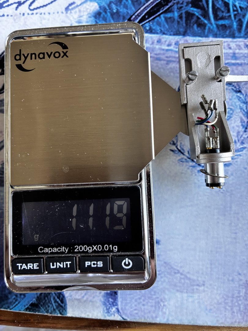

    Har du noe å tilføye her? Har et slikt headshell, og liker det for det meste godt.
    det jeg susset på var om lyd og blde var forbyttet, i og med at den tyngre Nasotec headshellet burde ha lavere resonansfrekvens enn det andre, ikke letter slik det er om bilde og lyd er synkornt her.
    Veldig spennende løsning, hører gjerne mer om din erfaring. Hva er vekten på Nasotech? Analog Seduction sier 12 gram, Er den virkelig lettere enn det ATheadshellet? AT HS10 veier 10gram og burde dermed gi lavere resonansfrekvens
    Om bildet og lyd der synkront så ser man at Nasotech, både hever resonansfrekvensen og demper den til lavere nivå. Jeg vil mene at begge deler er en fordel
    fant noe mer her.
    Men jeg skjønner rett og slett ikke hvordan denne skal sørge for tangensiell avspilling, for lite teknisk forklaring

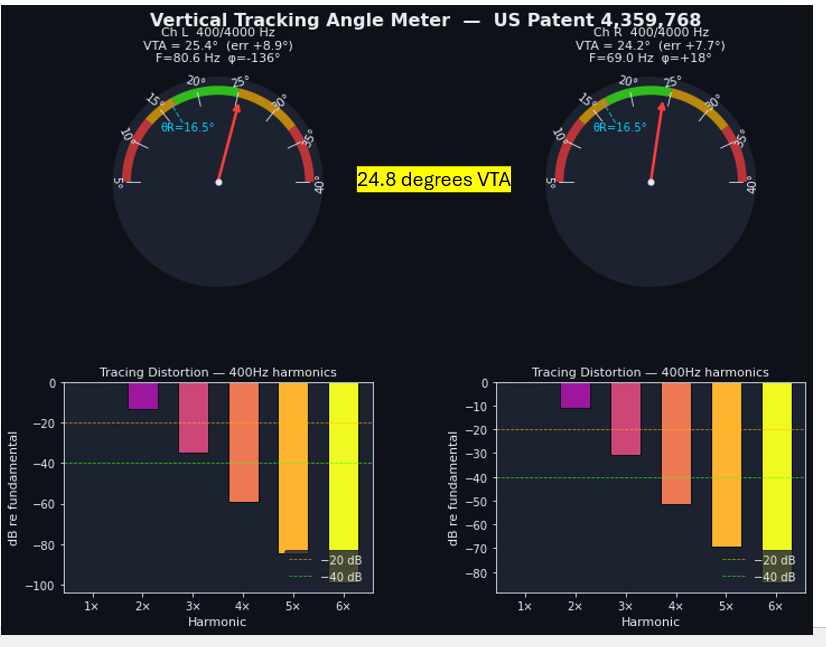

    Vis vedlegget 1196306
    Vis vedlegget 1196305

    Bare MC foreløpig, det er den jeg vet VTA sikkert på, men MM burde vel ikke oppføre seg annerledes?

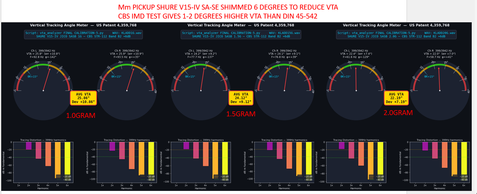

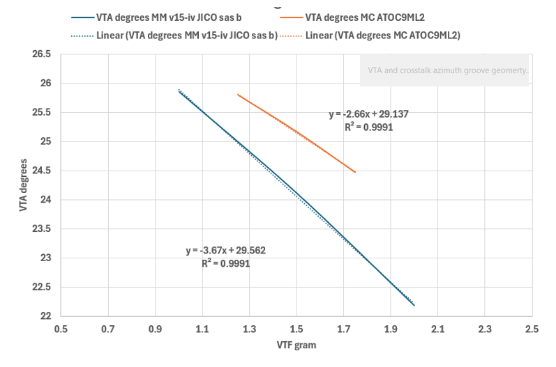

    @achri-d , her er min Shure v15-iv med JICO SAS-B stift( bor Micro-ridge).
    Effekten av endret stifttrykk på VTA er tydelig... 1.5 gram uten børste er anbafalt
    MC er stivere og påvirkes mindre
    Vi ser av dette at MM Jico er 38% mykere/compliance enn MC AT OC9ML2

    Ditt script kjørt med G21 fra CBS STR 112.

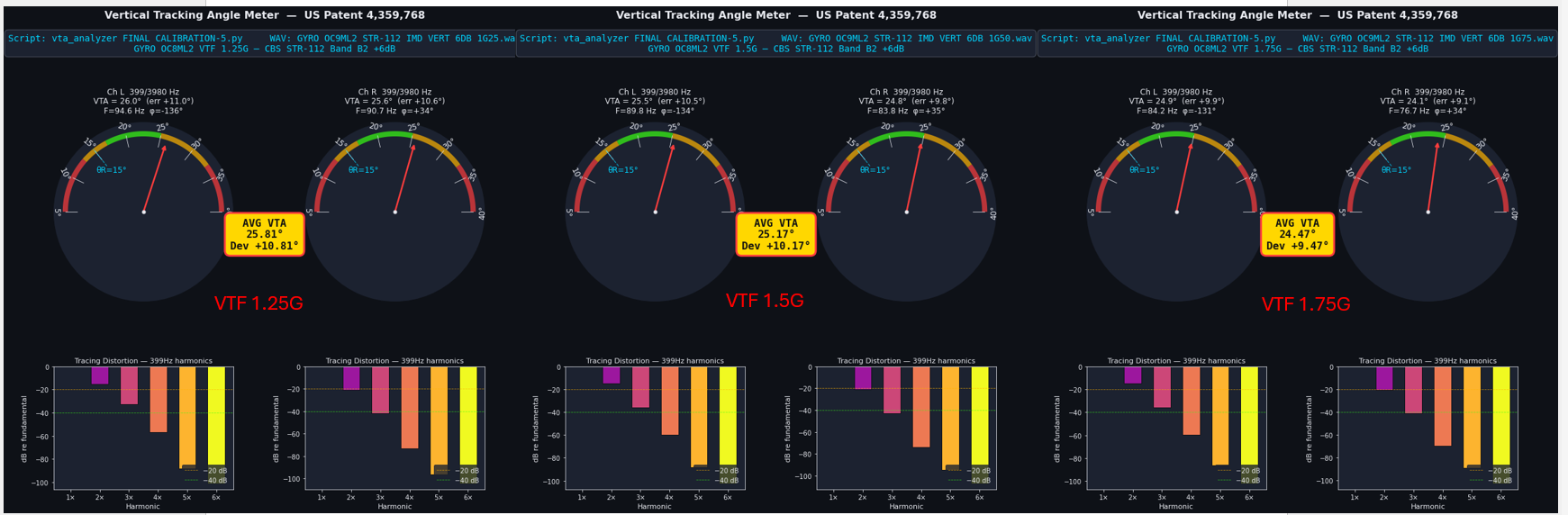

    . CBS STR-112 6db vertical IMD test for VTA. NO RIAA when recording. Her er min MM og MC i grafen som viser effekten av stifttrykk på VTA. nyere versjon av script er mer robust mht phasefeil/fortegn osv
    Edit: rev 10 ER SISTE, kan analysere for HTA også, og andre testspor også om man legger inne radius og nivå på lavfrekevns sporet i m/s
    Kan få ut både VTA og HTA. Men kun VTA er bekreftet kalibert med kjent WMA/VTA på platen. Jeg har til og med samma plate med samma matrix nr som patentt og artiklerer er basert på, så VTA er rimelig sikker, som man ser er den ca 23 grader, som også er spec på PU, og stemmer med andre testplater også.
    Så jeg kunne bare tatt AT som spec som fakta, men utforsking er gøy..

    Hei, det er vel ikke US-patent metoden du bruker for å måle HTA?
    Balle Clorin
    19.06.2012
    12.506
    12.739
    Jo samme metode. Artikkelen patentet henviser til måler både VTA og HTA. Samme metode med hhv vertikal og horisontal modulasjon . Se pdf vedlegg 2.». Patent Gust..»

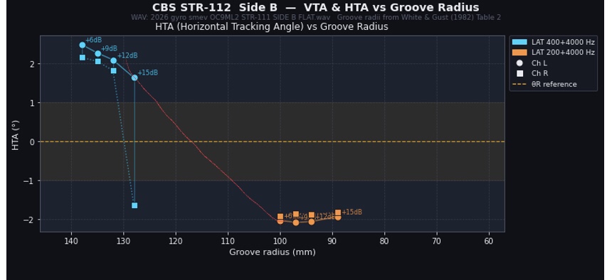

    Fint å see at to ulike metoder og script gir samme optimalpunkt..
    = zenith /HTA feil med minimum intermodulasjonsforvregning, og VTA/HTA appen min finner også 0 grader feil med yttre nullpunkt

    Og så lagde jeg og Claude.ai en app som plotter HTA sporen slik de er plassert på platen, her CBS STR-111. Antagelig ikke så galt i forhold til ytre nullpunkt dette..

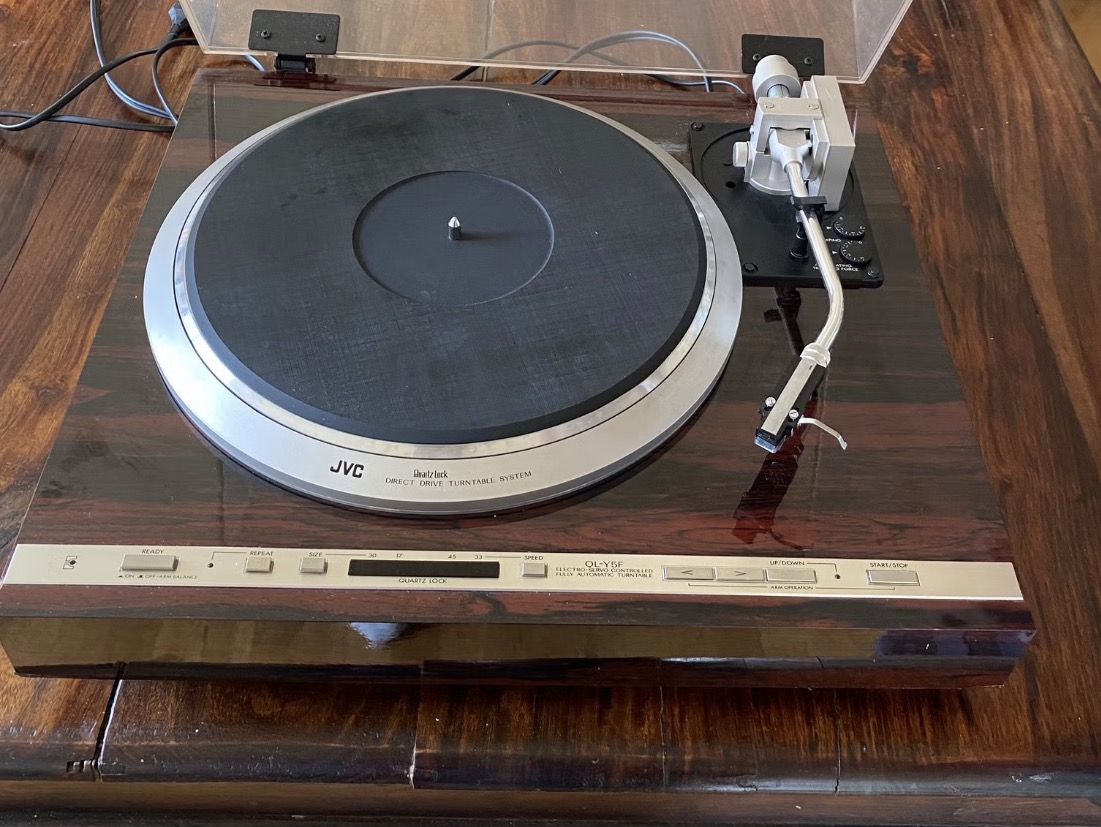

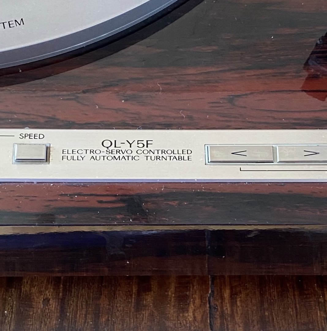

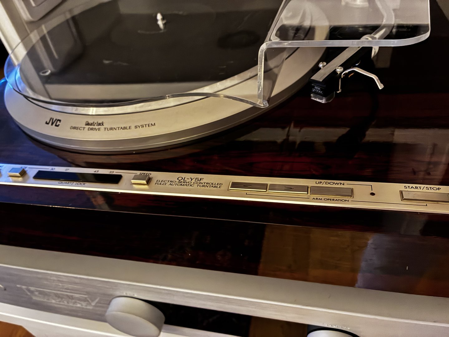

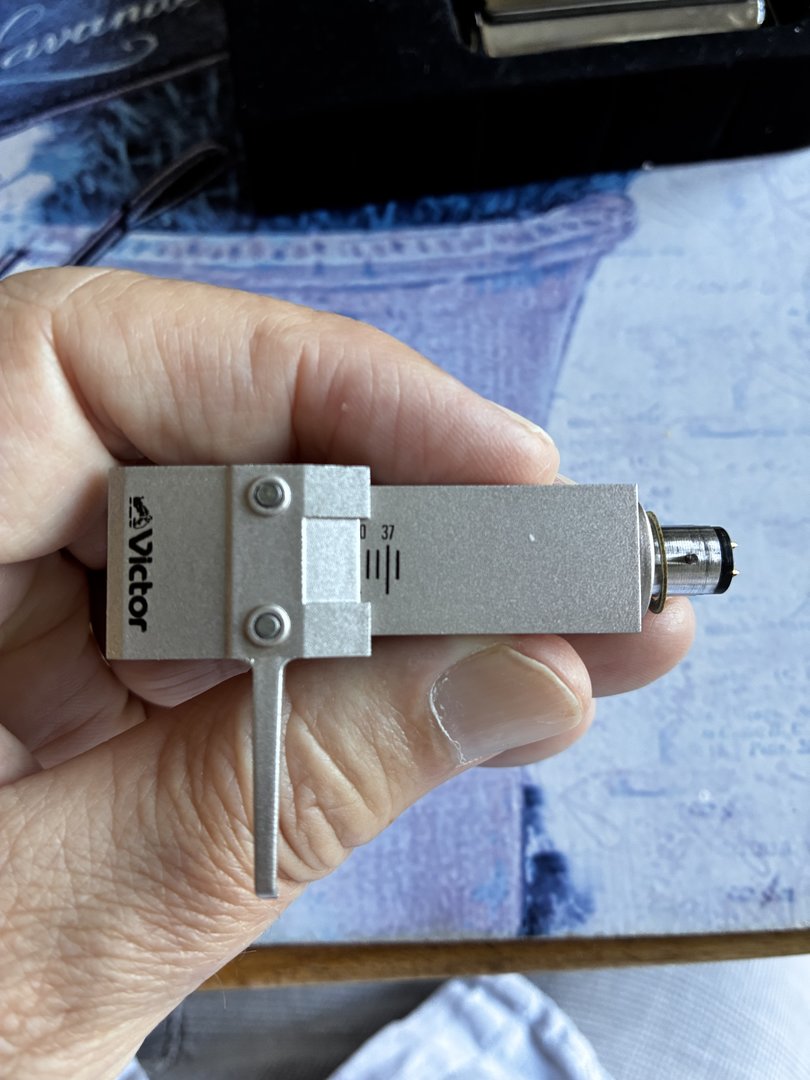

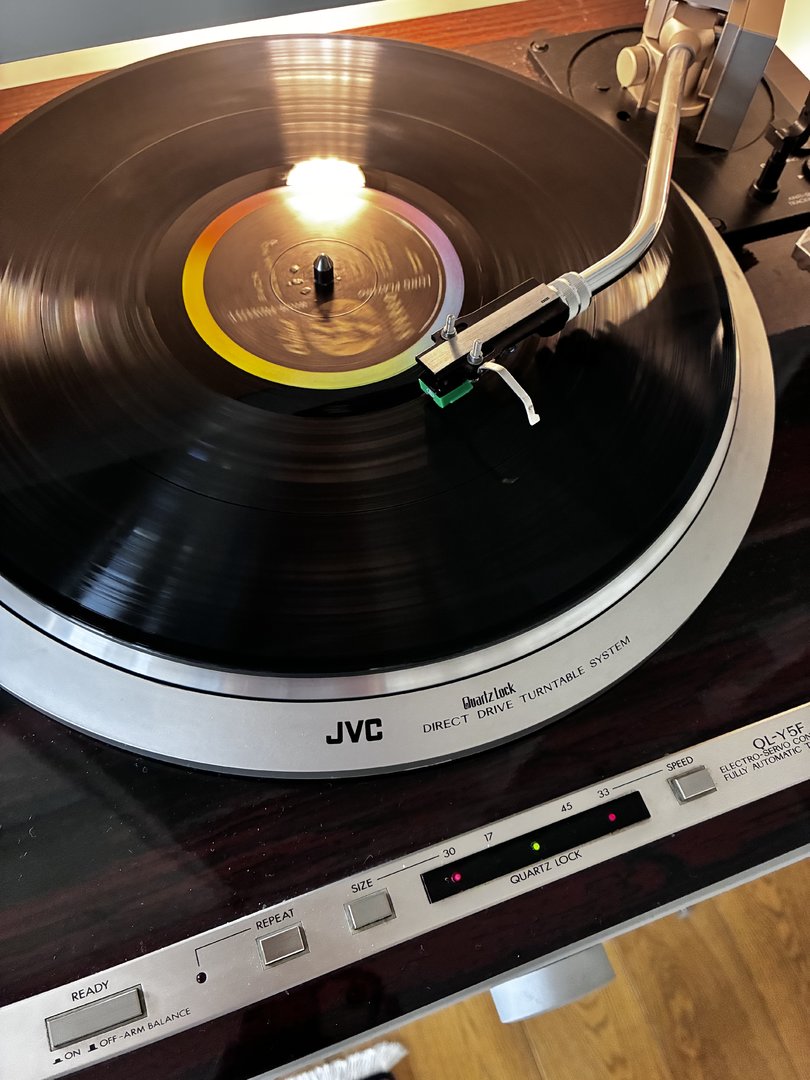

    Nå er jeg offisielt på Headshell-galeien.
    Her originalt JVC Headshell PH -8 med overhang justering og markering, gjenget=ingen muttere. NON-resonant påstod JVC, jeg tviler litt på det…
    Andre varianter er på vei..
