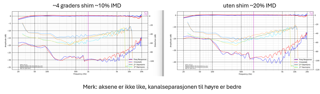

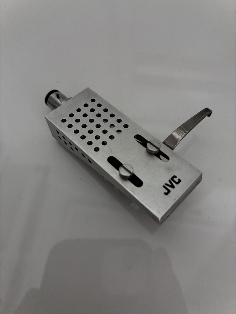

    Dokumentasjon av effekten av VTA-endring med shim på headshell
    3,4 grader mindre VTA = krysslekkasje redusert med 3 dB, intermodulasjonsforvrengning redusert fra 17 til 11 % på testplate (CBS STR-112 +6 dB vertikal), kanalbalanse forbedret, resonanspeak redusert, harmonisk forvrengning omtrent den samme

    Hei, som alltid varierer målingene, her er hva jeg fikk da jeg forsøkte en ~4 graders VTA shim - testobjekt NAGAOKA MP 500:
    Hva lyder best? Jeg hadde noen kamerater på besøk som ikke visste hva jeg jeg skulle teste. Først kjørte jeg en sesjon med shim, deretter tok de en kaffepause og jeg fjernet shim. Hva tror du resultatet av den svært uformelle "testen" ble?

    Ingen merket noen ting tipper jeg, eller litt mere trøkk med høy IMD%. Selv ser jeg at riktigere/lavere VTA gir bedre sporing

    Nytt script for å måle crosstalk...tilpasset test platen( No Artist – Mérőlemez (Test Record) – Vinyl (LP, Stereo), 1984 [r6616930] | Discogs ). Måler er ikke å treffe 90 grader( da må måtte VTA og HTA være lik platen) , men å få samme nullpunkt og kurvene symmetriske i begge kanaler
    Nullpunkt med 0.2 graders avvik mellom kanaler under - 40 db er BRA!!.
    Azimuth er her satt med Shure TTR plate
    På JVC spilleren er det ikke offset yoke, så VTA endring som er gjort her påvirker også Azimuth.(), dermed forskyves kurven i forhold til hverandre. Azimuth er her satt med Shure TTR plate på VTA=3
    Ikke noe mer trøkk eller annet "imponerende", men bedre balanse, spesielt i de nedre oktaver. Dette er ikke merkelig, CBS-STR-112 er kuttet med en urealistisk slak VMA som ikke gjenspeiles i dagens musikkmateriale - i hvertfall i min musikksamling.
    Til slutt, det skal anmerkes at mine kamerater er musikere og ikke "audiofile".

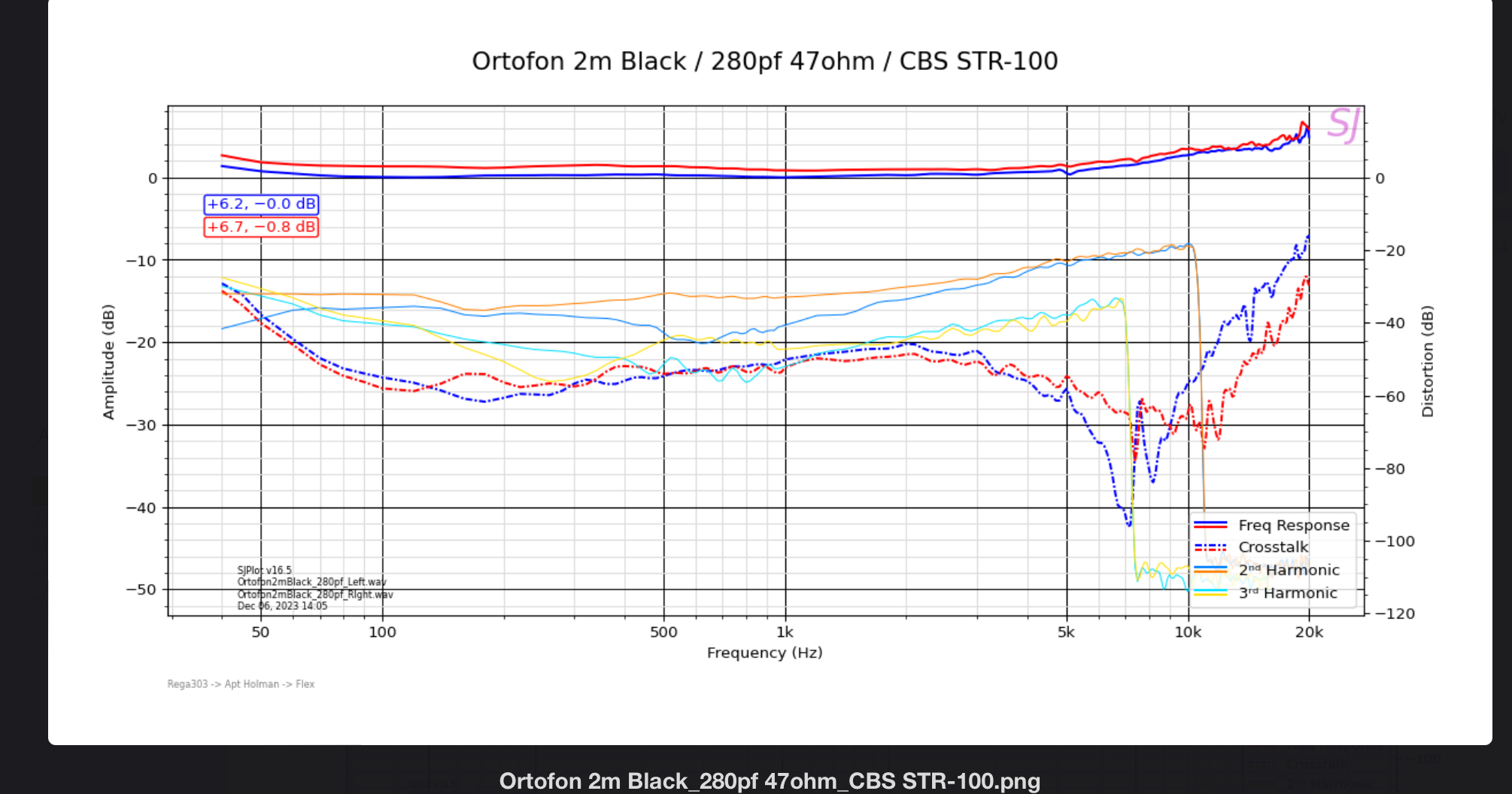

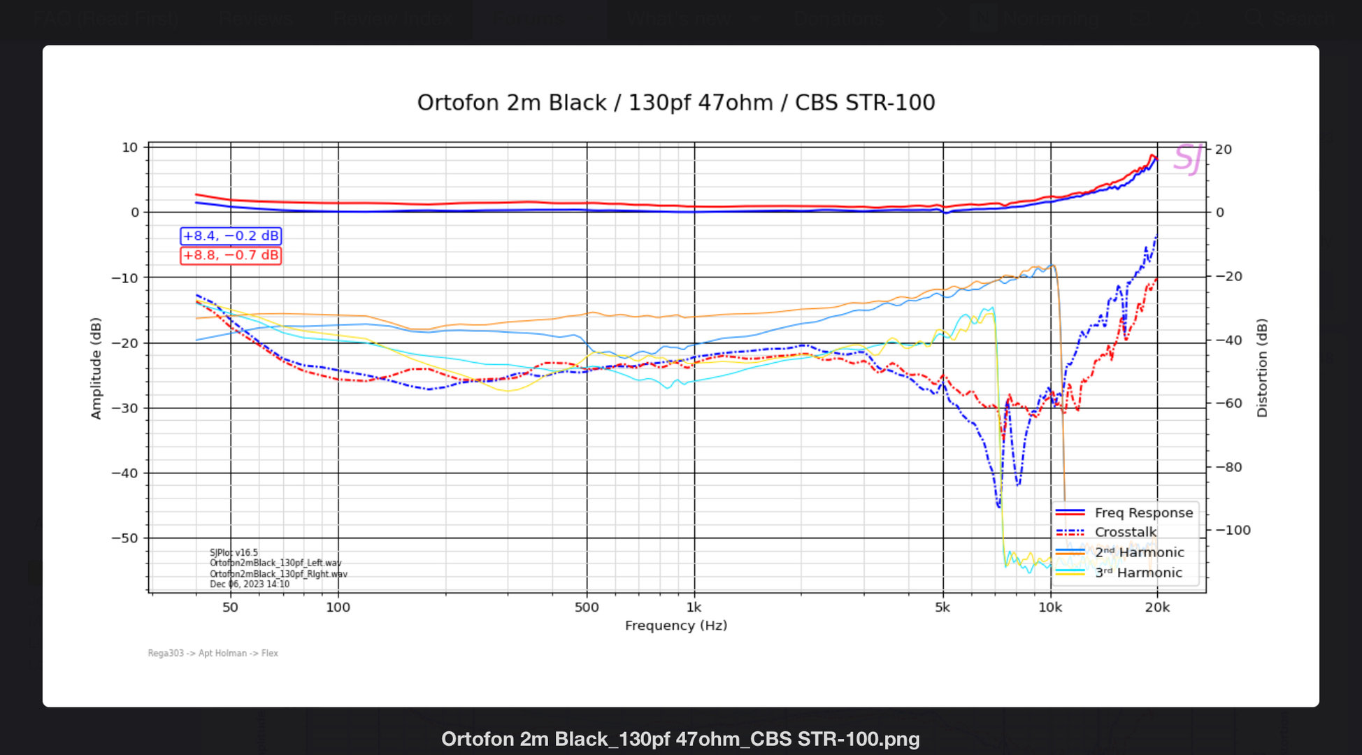

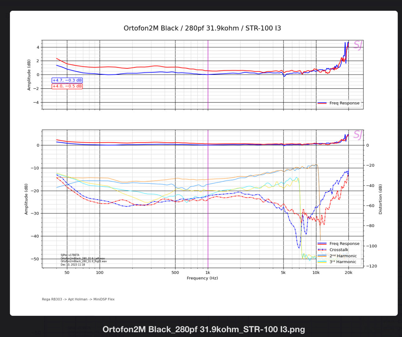

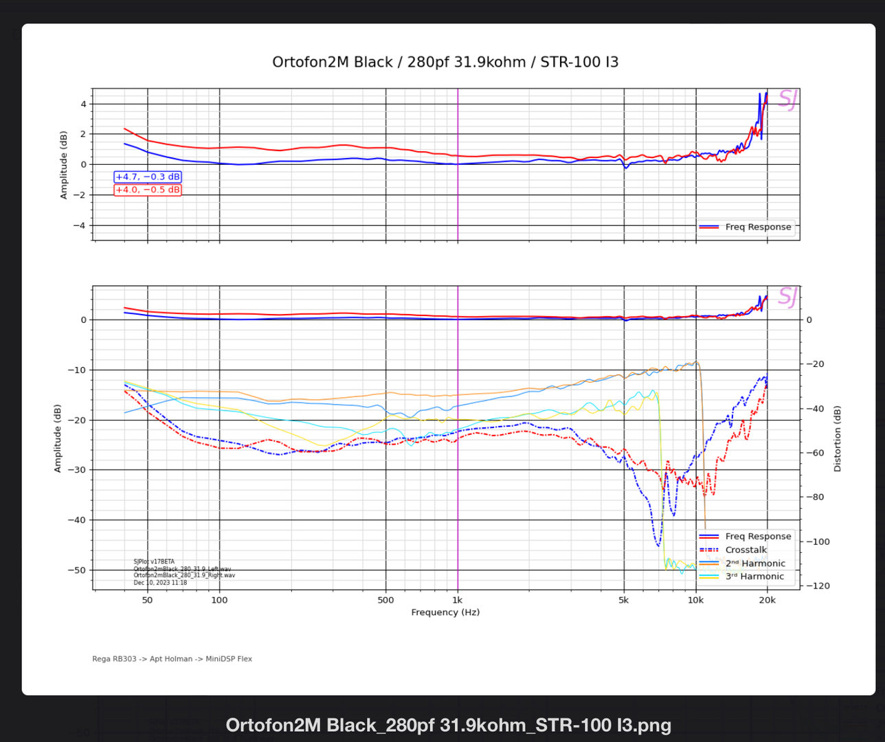

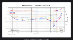

    Hei,la til disse screenshotsene fra ASR. Har akkurat kjøpt en 2M Black og kjører videre med 37K som AT150Sa trivdes med. Har lave 12+ 25pF i arm og kabel. Schiit Skoll har valgene 50,100,150 og 200. Ser du er ivrig i den tråden på ASR, bra for oss nerder. Har innloddet parallellmotstand i armkabelns xlr plugg som gir 37K. Kan ikke begynne å trikse innvendig i den foreløbig da den har garanti. Veldig kjekt med fjernkontroll for å endre bla.a kapasitans,er jo en diskantkontroll. Har lyttet til endel skiver og foretrekker i utgangspunktet lavest kap men nu spiller æ ei nypresset ZZ Top ; Tres Hombres som låter utrulig mørkt på de fleste låtene og da funker 150 og 200 som blir ca 190 og 240pF totalt. Ellers syns æ 50 innstillinga som blir ca 90pF låter mest naturlig. Nu venter æ på en Bronze og skal lytte litt meir før æ prøver mæ nedover mot 30K.
    Vel,håpe æ ikkje kuppe tråden men syns det e utrulig interesant å,se målinger både her og ASR.
    Spørsmålet mitt e ; Har du gjort eller har du sett målinger av denne eller Bronze med lavere kapasitans og/eller lavere motstand/tyngre last? Har ikkje hørt denne med 47K og det trur æ e like greit,tvile førr at det hadde falt i smak.
    Hvor langt ned har du vært mht last,under 30K? På MM?
    Må bare si at ang AT150 Sa så va den vinn eller forsvinn med annen last og lavest mulig kapasitans.
    Blir spennende å se ka æ lande på,den ZZ Top plata spilte klart best med 150(190)pF

    1. fant ikke dine innlegg på asr
    2. Jeg bruker RCA-Y eller T forgrening til en Loading plugg så splitter jeg lodding og kan bytte last enkelt
    3.25pF i kabel er utrolig lavt?
    4.Har brukt ned til ca 25k last på MM og opp til 800pF
    5. Har ikke sett annet på Optofon enn det på ASR

    1. fra ASR. Det var ikkje mine innlegg
    2. har tenkt på lignende løsning men bruker xlr nu. Finner vel på en patent🙂
    3.ja,det e meget lavt,har målt mange kabler,skal se om æ finn målingene
    4.ok,skal prøve mæ fram,må bare lage en enkel løsning på det
    5.ok,den e grei. Trur det bikker lengre ned enn AT mht ohm,mht pF e æ meir usikker,der trur æ det går andre veien

    Meget interesant det her,den måler jo paddeflatt med korrigering😎 Blir litt vanskelig å ta på øret det her,denne har jo voldsomt med kapasitans uten å få peak i toppen. Er det fordi den faller mye i toppen med tyngre last? Må "dras" opp igjen med 835pF ? Eller e æ på bærtur?
    Balle Clorin
    19.06.2012
    12.527
    12.801
    Jepp, høye kapasitanse løfter peaken og senker den i frekvens, og lav motstanden gir jevn avrulling, så de opphever hverandre og gir flat respons til 15k, deretter stuper responsen, men det platene kutter normalt ved 15k så det over betyr lite
