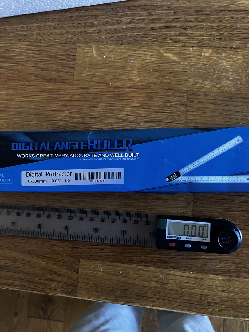

    Kjekt å vite når man har en Geodisc protractor. Forøvrig helt ubrukelig på en rekke platespillere da det er vanskelig å sikte seg inn på nøyaktig omdreiningspunkt på en rekke armer. På en arm med tydelig omdreiningspunkt og en smidig rygg på eier går det greit.

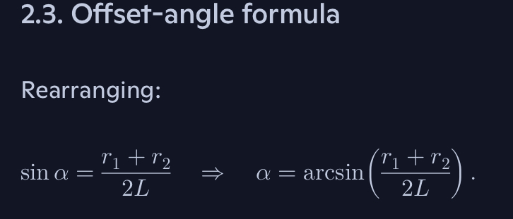

    Dette blir omskrevet at sinus til offset vinkel multiplisert med effektiv lengde blir 93.4mm for Baerwald…
    Hvor kommer så den mystiske 93.4 fra? Fra Baerwald/Løfgren A nullpunkter .. (66+120.9)/2=93.45mm

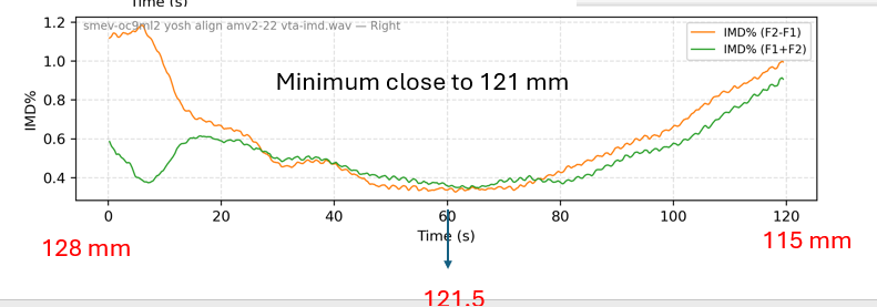

    Greit når teori og praksis stemmer. Minimum intermodulasjonsforvregning såpass nær 210.9mm nullpunkt bør vel være greit...
    AnalogMagik V2 testplate og min egen software er brukt her..
    Teori

    Er det A02 sporet på den nyeste AM, i.e. V2, du har brukt? Pga H = L+R og V = L-R går det an å lage SW som analyserer sporene og sjekker om de er vertikalt og/eller horisontalt skåret. Jeg har AM 2 og A02 (331/3) er en miks av V og H og er dermed vanskelig (etter min mening) å bruke til IMD analyse. Det eneste sporet som jeg synes ser bra ut etter analysen er A04 som er nogenlunde H skåret og som derfor passer til måling av H IMD. En annen ting jeg lurer på er dine % - verdier. De er mye lavere enn mine CBS STR-112 analyser med SW jeg har laget. Jeg er oppe i 10% H og 20% V ved +12dB på basis frekvensen og -6dB på den høyere frekvensen. Er nivået på AM lavere? Jeg har ikke brukt AM til IMD målinger ennå.

    Tusen Takk for kommentar @achri-d . Jeg bruker faseplott i CoolEdit for å se om modulasjon er vertikal. Så langt jeg kan se er alle spor på AM desverre stereo dvs 45/45 kutt. Dvs ikke horisontal og vertikal som STR-112.
    Har prøvd M og S som du indikerer utan å få noe ut av det…
    IMD varier mye med nivå og plate og man kan lures av hastighetsvariasjon som kan gi feilberegninger.
    Effekten på IMD% av å endre PU vinkel eller overhang er allikevel ganske stor på AMV2 A02 og A04/05 syns jeg.

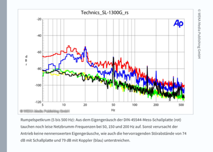

    fra post 417 technics 1300g se også 401
