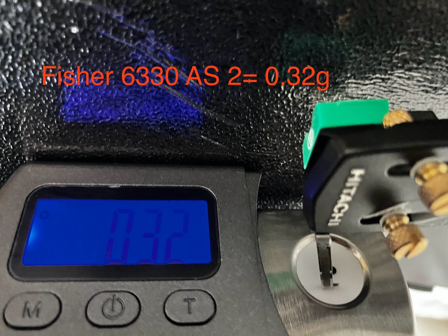

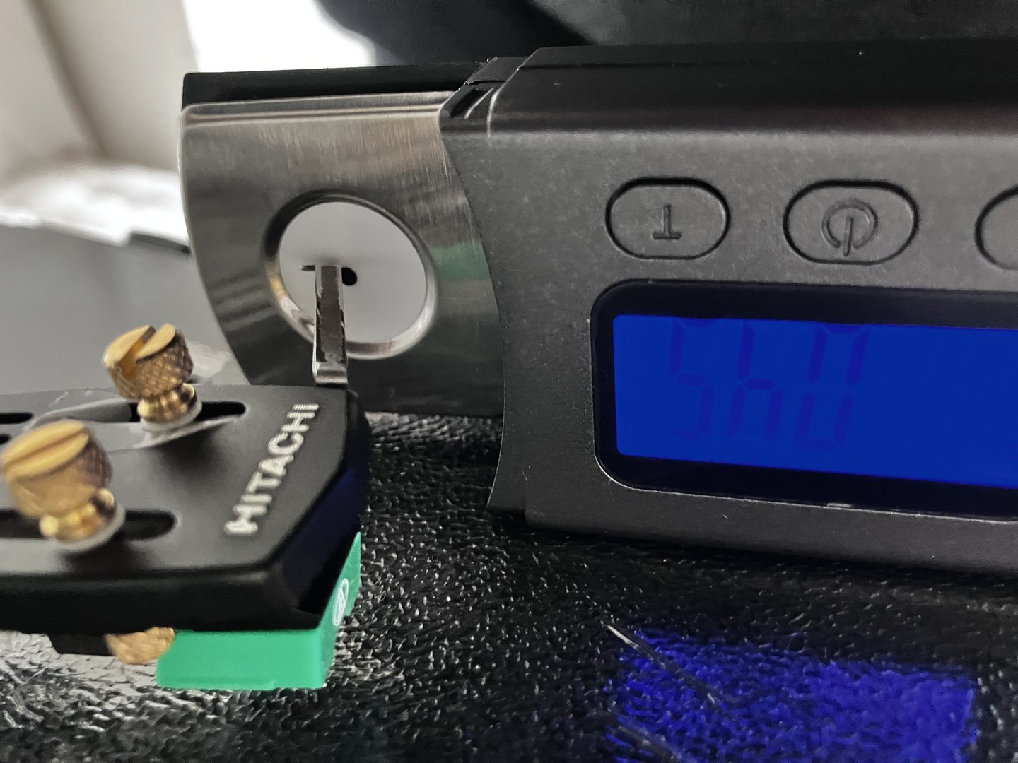

    Ved å stille pickup vekten på siden kan man enkelt måle antiskate . På Denon test platen jeg har står deltar antiskate vil være ca 15% av VTF.. vekt i gram altså 2 gram pickup trykk bør ha 0.3g antiskate…
    Post in thread 'Fun with vinyl measurements'
    https://www.audiosciencereview.com/...un-with-vinyl-measurements.20278/post-2424769
    Vis vedlegget 1153068
    Vis vedlegget 1153069
    Fisher spilleren har 16.5% antiskate i forhold til VTF, mens SME V armen min har bare 10% . Bevissts valg eller ikke vites ikke. SmE sporer 90um med 10% anti skate( normal setting) og 100um med 15% (maks setting)
    Begge deler er langt over «behovet»
    Hva slags verdier får dere?

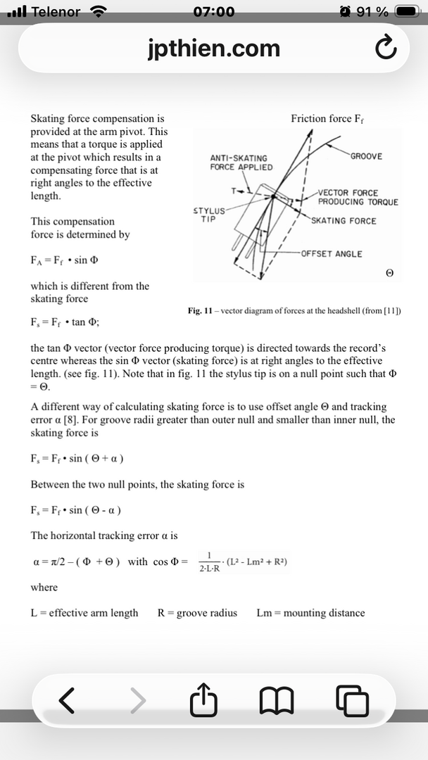

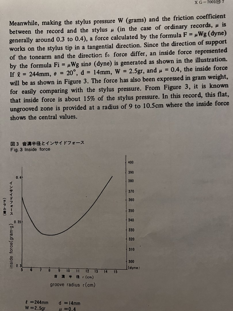

    Etter litt gransking viser det seg at nødvendig teoretisk antiskate kan beregnes slik
    Vis vedlegget 1153079
    Dvs ta offset vinkelen på Tonearm feks 23.65 grader i mitt til felle.
    Sinus til 23.65 på kalkulatoren blir 0.401.
    Multipliser med Stifttrykk 1.7 gram blir 0.682gram
    Multipliser med friksjons koeffisient 0.3-0.4
    Gir 0.2-0.27 gram antiskate (. 12-16% av VTF)
    Vis vedlegget 1153161

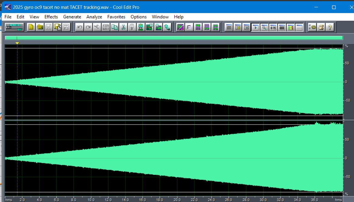

    og vi forstetter med python script for nerdene som har slikt..
    Her er plotttet for Tacet test platen, økende 300hz signal git til slutt utslag i den ene kanalens forvregning..
    Stort sett like forvregning i begge kanaler, anstiskate satt som anbefalt av armprodusent

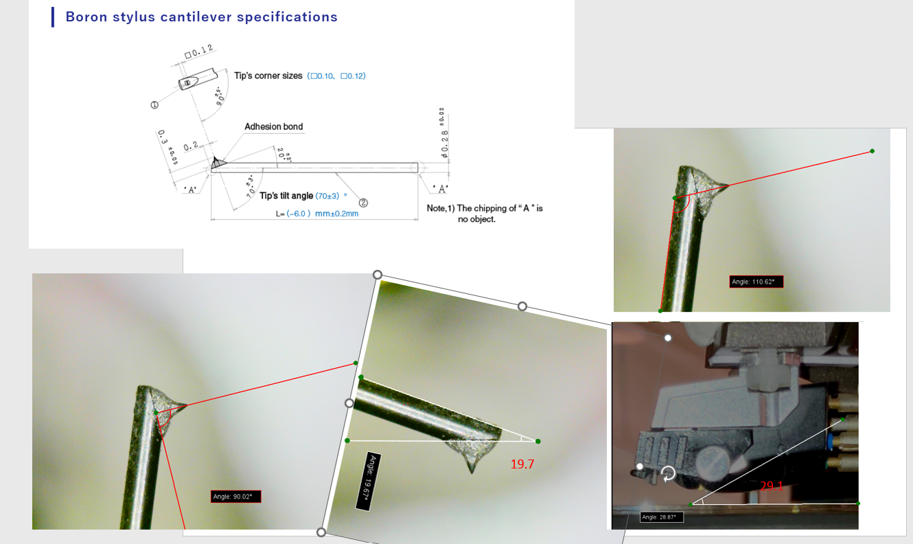

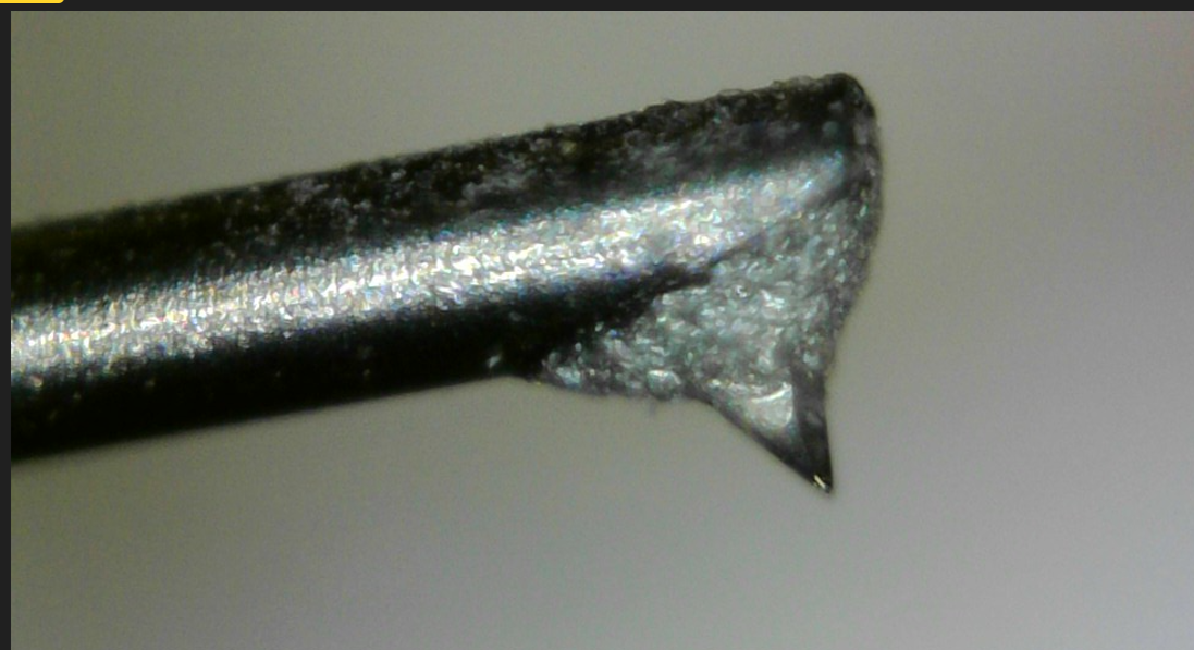

    Her fikk jeg jaggu tatt bildet av gjeskinnet fra berørinsgflaten til en Microline. V15-iv Jico SAS-B. Opprinnelig fra Obray ser det ut som, Audio Technica bruker samme, men da forgylte i 33PTGii og OC9MLii
    Calmati
    22.08.2016
    617
    821
    Bærum
    Imponerende bilde Balle (y):) Denne naila du !
    (Også så lite støv da :))
    Balle Clorin
    19.06.2012
    12.507
    12.742
    puhn,, ingen liten jobb, men shimming av VTS på Shure/Jico ver riktig å gjøre.. får bare håpe at alle musikkplatene er enige...

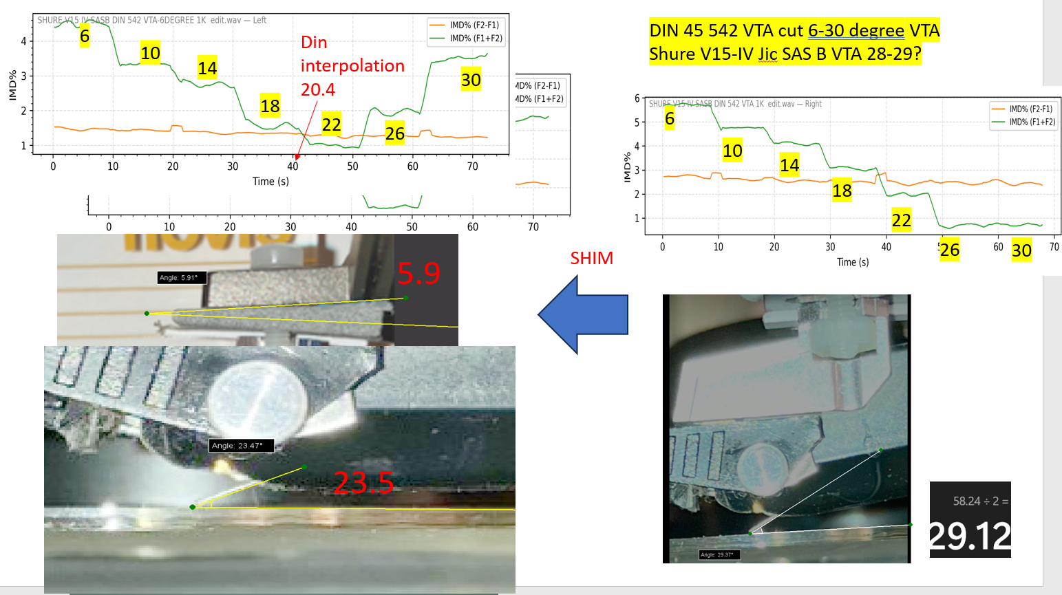

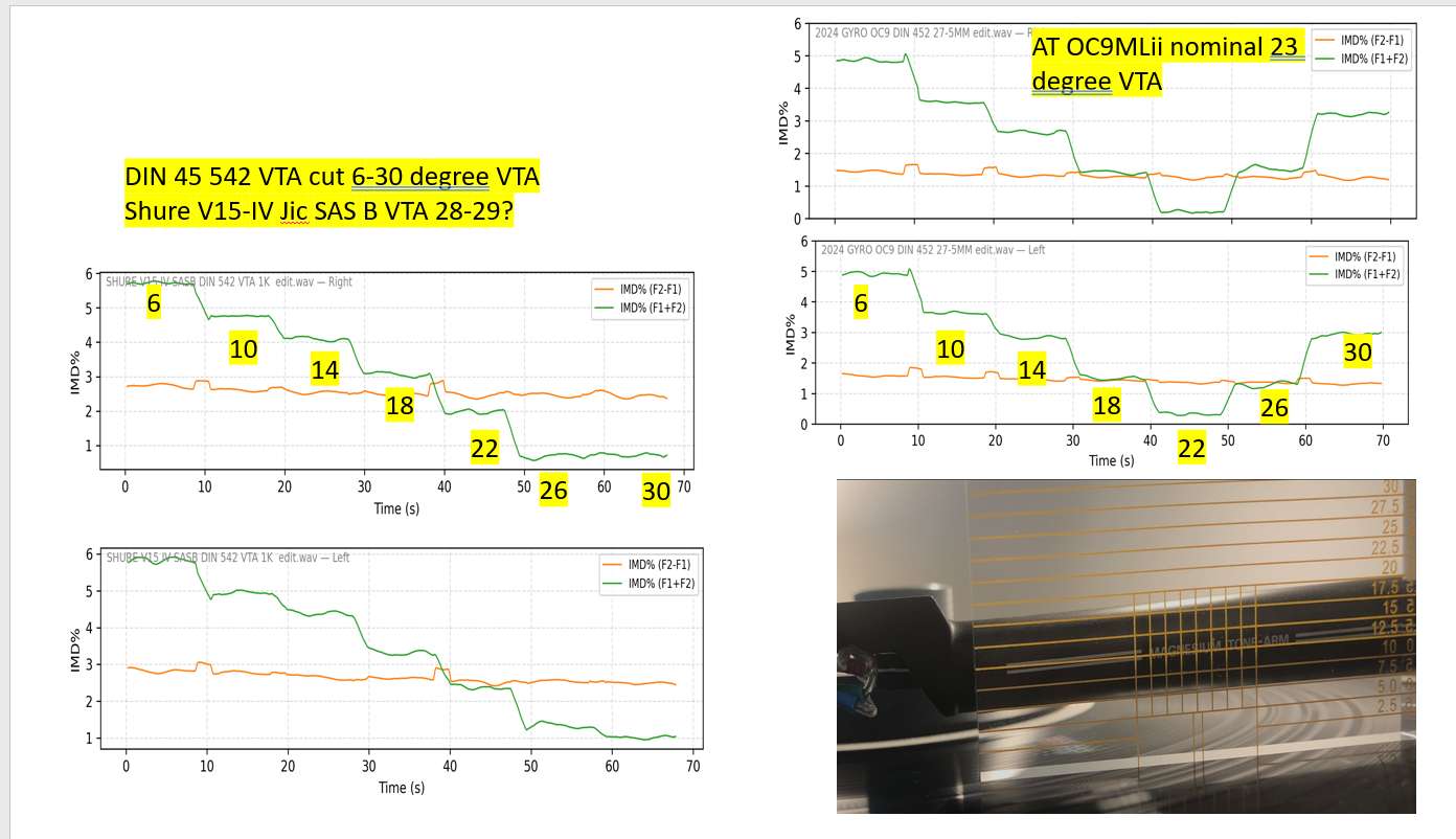

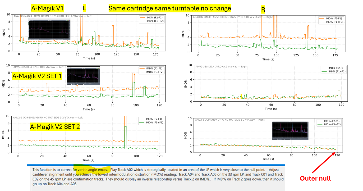

    Hei, hvilke testplater finnes for å måle lateral IMD? Jeg har søkt, men får ikke entydige svar(?). Jeg har platen fra analog productions, men den er kuttet vertikalt så den egner seg kun til VTA/SRA.
    Balle Clorin
    19.06.2012
    12.507
    12.742
    CBS STR-112. Desverre er ikke HTA sporet riktig plassert , fva ikke på 120.9 mm ytre nullpunkt.. AP egner seg dårlig til VTA da det må være vertikalt , ikke stereo
    achri-d
    01.10.2005
    723
    160
    Kolsås
    Takk for responsen. Egner ikke AP seg til VTA? Tok det for gitt at AP var OK til VTA (uten å ha lest beskrivelsen nøye). Jeg har ikke fått prøvd AP ennå da jeg lastet ned scriptet ditt i dag. Da må jeg forsøke å finne en CBS og det blir sikkert ikke lett. At sporet ikke er plassert om nullpunktet gjør vel ikke målingen ubrukelig?
    Sjekket AP teksten til kutt 9 og det står VTA, men kuttet er mao ikke vertikalt.
    Balle Clorin
    19.06.2012
    12.507
    12.742
    Ikke helt optimalt, men vil funke. Jeg ser fra DIN 45 452 vertikal spor at intermodulasjonsforvregning f1+f2 reagerer tydelig på VTA , f2-f1 ikke, av en grunn jeg ikke vet.
    Balle Clorin
    19.06.2012
    12.507
    12.742
    En del pickuper har for høy VTA, feks Jico sin SAS B forShure V15-IV = Microline på bor..som er 28-30 grader VTA. Helt umulig å justere et slikt avvik med armfot heving. Jeg hadde en vinklet shim og korrigerte den ca 6 grader til. 22-23, og fikk redusert forvregning med 70%….-10db
    SRA er nå nær 92 grader…
    En annen effekt er at Intermodulasjonsforvregning halveres fra 2 til 1%
    korrigert slik
    Vis vedlegget 1167516
    korrigert slik
    Vis vedlegget 1167517

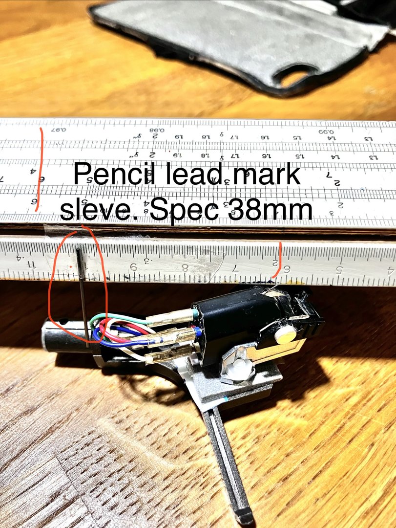

    Man tager hva man haver . En gammel regnestav og blyant bly blir en jig, 1mm justering må til før jeg er i mål..
