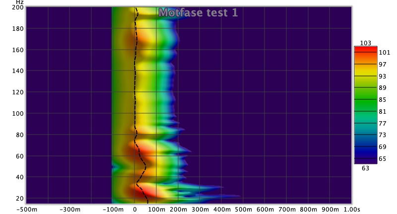

    Tyd til øyet blir vått Snickers-is. Sånn ca en linje gjennom der kroppen er når jeg lytter
    isse - hals - bryst - navle - hofte - lår - kne - legg.
    Det er ikke så lett å tyde med såpass stor DB-skala. Jeg pleier å gå ned til 10dB (for eksempel 79-89dB).
    Det man i vertfall kan se er at det er noe som henger på ved 27-ish, som går igjen i alle høydene, det må bety at det er relatert til rommets lengde. Rundt 30-50 flytter det meste seg med høydevariasjonen, mens rundt 70 er det igjen noe ser ut som en liten utfasing som ikke flytter seg så mye. Men den fylles i litt på de høyeste målingene.

    Når jeg finstuderer grafene så er det ikke det at jeg har så dårlig etterklang, det er det at grafen ser utrolig rotete ut min ligger litt over 100 fra 100-200, under 100 er det jo veldig bra hvis mann ser bort fra de blå skyene som dukker opp ute til høyre når man kommer ned mot 70Hz. Har lagt spr om dette ut i Rew Målinger tråden også...
    Ok så dB spennet på målingene, altså fargene, kan man sef også justere. Hva er nogenlunde 20, 30, 40dB? Eller mener du kun 10dB?
    Sef: Tulle meg, ti armhevninger på rappen 😬. Jeg har målt ned til 37dB med ikke helt stille, må være nedre grense over 45dB helst 50dB som Shy har brukt. Det har jeg sett før... Så ikke rart det ser litt mindre optimalt ut.... Vannfall er std fra 45-100 ca så samme for Wavelet...
    Snickers-is
    05.02.2004
    19.095
    18.335
    10dB fra toppen og ned er glimrende. Det gir det det beste bildet av hvordan dette høres ut i praksis.
    Fikk ikke noe greie på å gå ned til 10 db skala. Alt ble bare penere - det var vel ikke meningen?
    Rundt 25 og 40 Hz er de "problemene" jeg jeg sitter igjen med, men som jeg egentlig har gitt litt beng i
    Vet ikke hvor mye dette ødelegger for musikkopplevelsen. Godt en ikke vet hvordan et perfekt anlegg høres ut.
    Kanskje et DBA kunne blitt ennå bedre i hele kroppens lengde. Disse var tatt innenfor ca 1,3 m

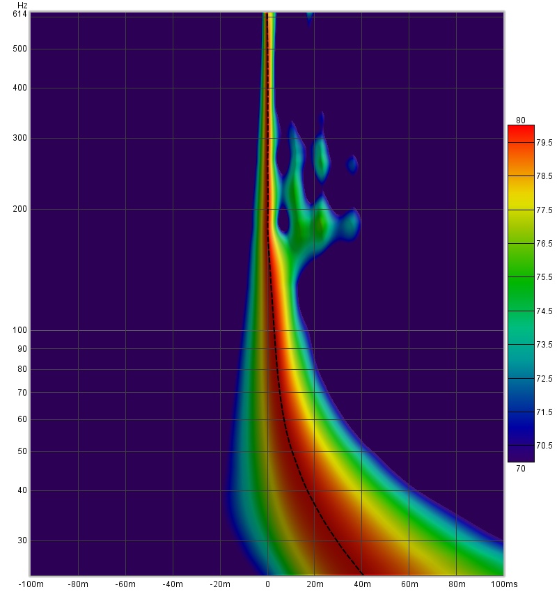

    Blir ikke helt klok på hva wavelet grafen skal fortelle meg? Dette er hjemme hos meg med AL justering på samlet system:
    Det er vel bare enn annen måte å se impulsresponsen på enn vannfall. Wavelet er på en måte vannfall sett ovenfra. Det hullet du har på 6-7 ms på ca 185Hz ses ikke på ett vannfall. Bobler utover horisontalt er refleksjoner på en måte, tror jeg.
    Vis vedlegget 714146
    Om du for eksempel vil se hva som skjer over 100Hz bør du redusere tidsaksen til -10/+40ms, også må du flytte mikrofonen ut av det punktet der du kjørte korreksjonen. Når den befinner seg i samme punkt kan man i prinsippet betrakte rommet som en black-box (1 input-1 output), men da får du veldig lite informasjon om hvordan du opplever det i praksis.
    Se forøvrig "The Shy" sitt innlegg https://www.hifisentralen.no/forumet/threads/audiolense-fra-juice-hifi.14472/page-98#post-3286630
    Der har han målt i mange ulike høyder.
