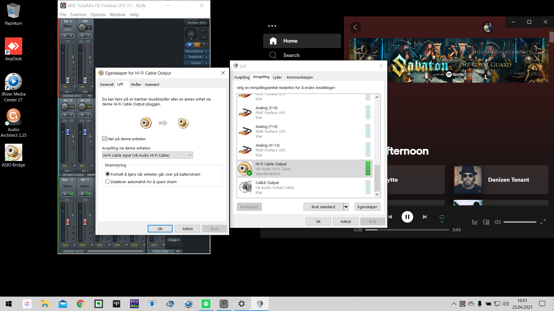

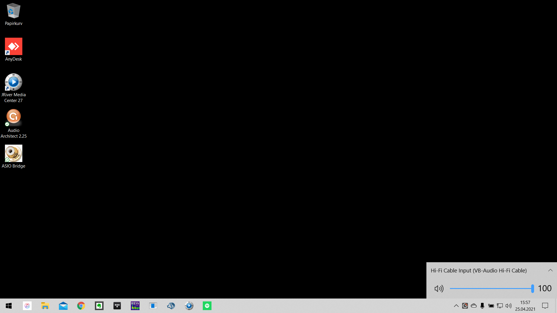

    Er der noen her som bruker VB Asio Bridge mellom musikkspiller og convolver som kan lage en oppskrift på hvordan men setter dette opp??
    Har holdt på i flere omganger men no sound .....
    Bx
    04.08.2005
    9.411
    4.870
    Fra hukommelsen.
    1velg vb audio som default lydkort, evt som lydkort i den aktuelle spiller
    2 åpne asiobridge.
    3 velg Audiolense i Asiobridge
    4 Start Asiobridge.
    Så skal det være klart.
    Roon fix med stereo inn ligger inne som default...

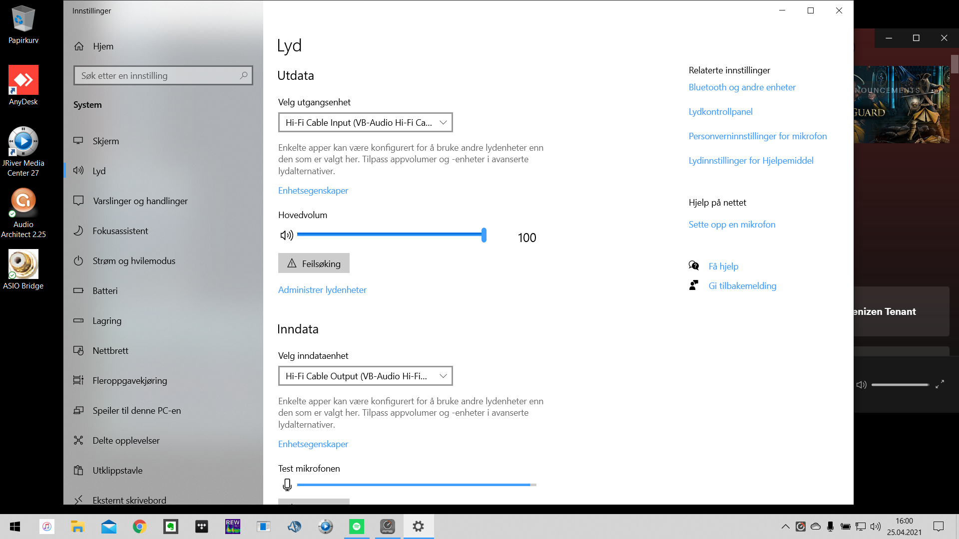

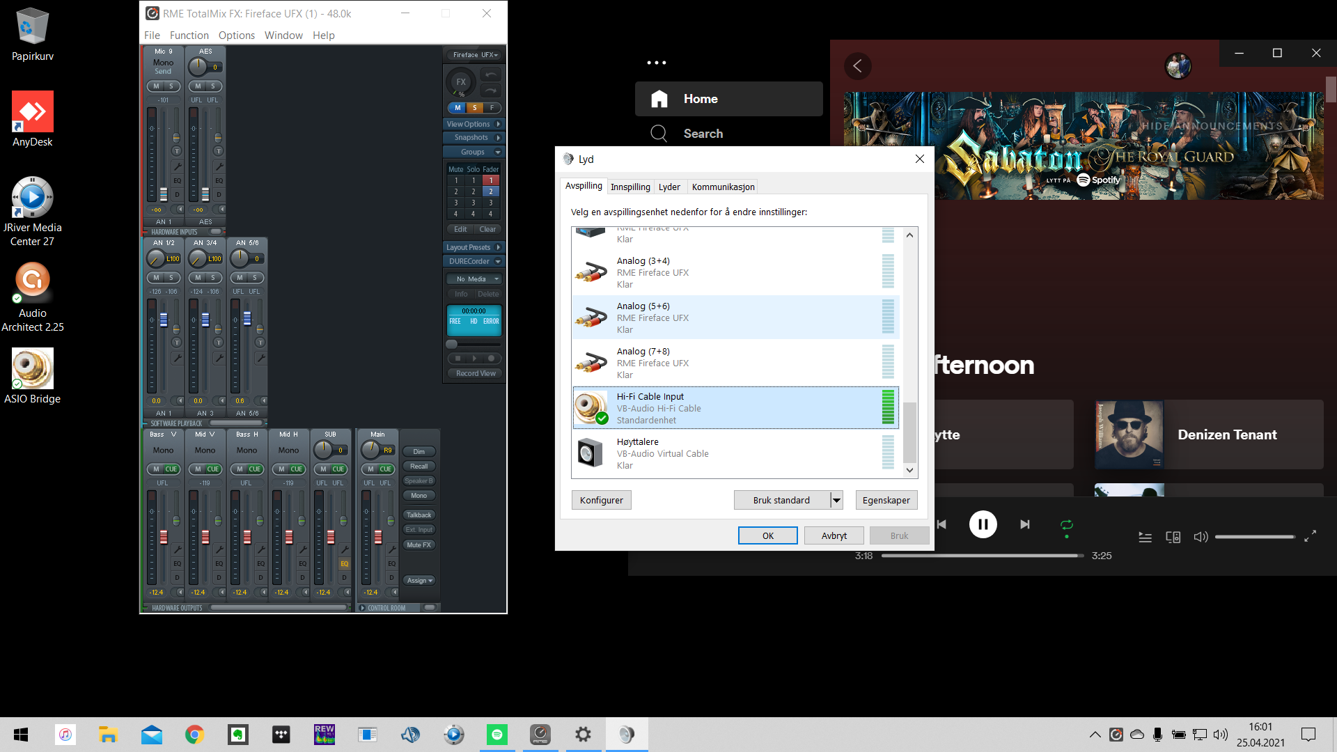

    Prøver med Spotify og den har ikke valget med utgang,og finner ikke noe i Asiobridge som kan velge AL :-(
    H.R
    14.12.2008
    8.155
    6.813
    Jessheim | Ullensaker
    For å få Spotify til å virke med asiobridge må du sette asiobridge som default Lydenhet på pc mener jeg å huske

    Hadde startet Audio bridge men det måtte velges AL convolveren i det vinduet såå virket det 😃
    Audirvana har jeg tatt en pause fra, kjører Spotify og den funker fjell... Venter bare på oppgradert utgave..... Har det mest brukervennlige grensesnittet av alle... Roon er fryktelig på mobil og det er mobilen jeg foretrekker.
