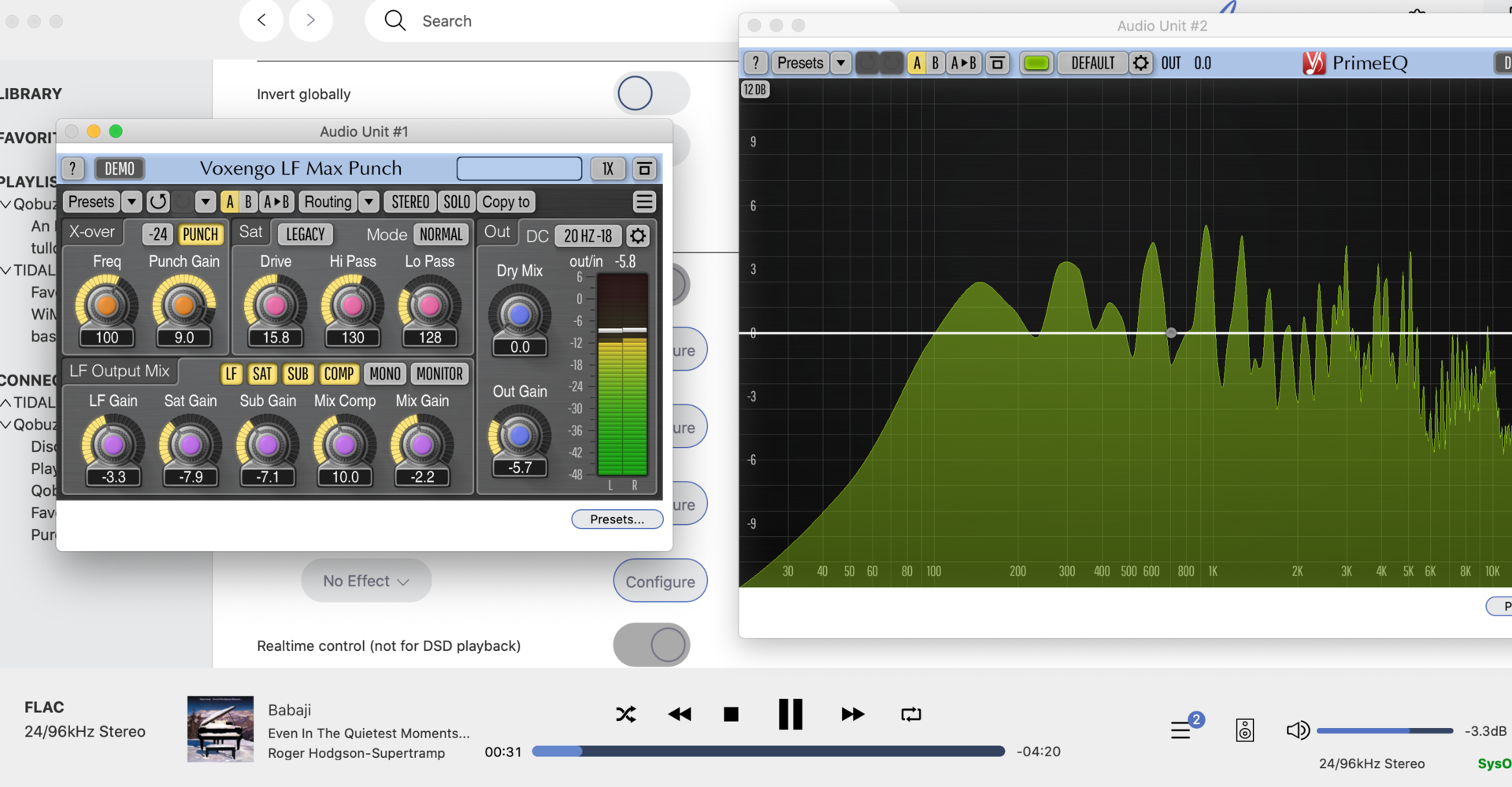

    Veldig mange skal ha et slags "krydder" på lyden, og der er jo rådyre rør og annet medvirkende. Ja jeg synes mye av det låter bra. Men så mangler det ofte rett og slett "trøkk og realisme"... Når jeg ser folk diskuterer Westminster eller horn opp mot andre "hifi" høyttalere med 87dB/1W og jeg gjør regnestykket i forhold til hvordan jeg liker lyd så er jeg også tydeligvis på en litt annen planet enn de høyeste hifi-kretser... Tar gjerne en tur til Langesund hvis jeg får lov etter hvert, er godt kjent i området som gammel Klyve-ramp, vokste nærmest opp på Bjørkøya :cool:
    Krydder ja, Minner meg om han produsenten som hørte sin egen innspilling på ett skikkelig rådyret "high end" anlegg.
    Han blånektet på flere ting, Mye av holografien, bredde og dybde osv og flere andre ting han hørte i vspilling. Man hørte ting han ikke hadde spilt inn mente han. Det var noe anlegget lagde resonnerte han seg frem til...

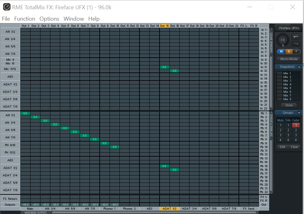

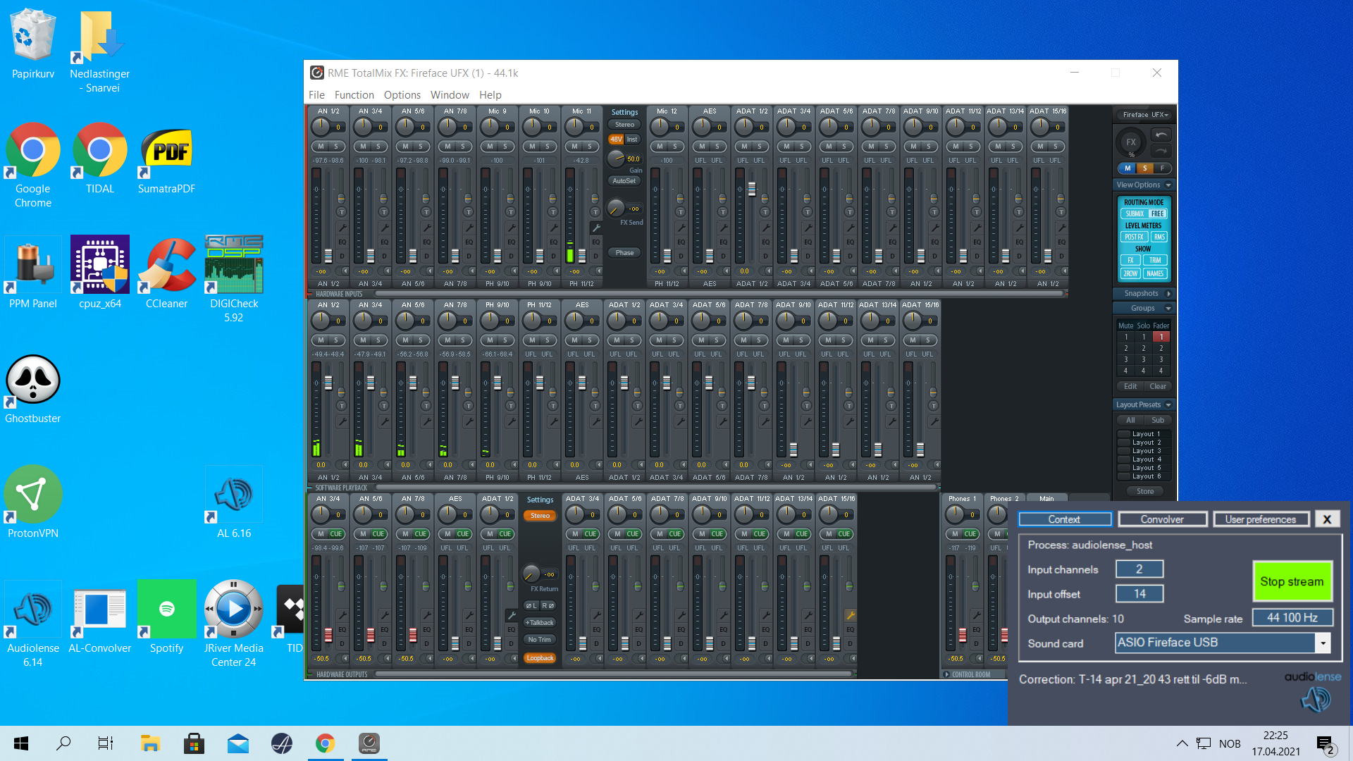

    En liten statusrapport fra mine forsøk på RIAA korreksjon i AL.
    Etter god veiledning fra BX på mail har jeg kunne verifisere at korreksjons filtret ser riktig ut.
    Men foreløpig fungerer ting ikke som de skal, har koblet spiller til step up trafo og step up trafo til to mikrofon innganger på min RME.
    Skrudd opp gain på de inngangene men dette fungerer ikke som det skal. Får litt signal gjennom men svært lavt og mye sus.
    Det må graves dypere. Cybercool har jo brukt korreksjon før om ikke med helt tilfredsstillende resultat. Kanskje han kunne lastet opp screen shots av sin prosedyre ettersom han også bruker RME. Gode forslag mottas gjerne
    Da jeg syslet med dette sist slet jeg med forskjellige ting, blant annet viste seg at den AL-versjonen jeg brukte ikke lagret noen RIAA-korreksjon. Filene med og uten ble like. Ellers fikk jeg lyd ut, lite støy høvelig med gain etc. Jeg brukte en Denon DL-103R, lav output MC. Skal ha last rundt 100Ohm, etter som jeg fant ut. Jeg loddet en 100 Ohm motstand mellom pinne 2 og 3 i XLR-pluggen. Satte gain rundt 60dB tror jeg, det var ihvertfall mulig å få inngangen til å klippe. Nivå ut ble lavere enn fra f eks Tidal, eller en linjeinngang, kanskje 10dB lavere. Jeg slet med å få det til å virke stabilt med Open Live i Jriver, ga det opp til slutt.
    Men etterhvert fant jeg noen tips på div fora om å bruke loopback. Jeg oppdaget at dette ikke var nødvendig på linjeinngangene, prøvde blant annet med en Squeezebox på noen av inngangene, og dette fungerte fint med AL-convolver, bare å sette riktig kanal-offset. Jeg har nå et Jasmine RIAA-trinn koblet til inngang 1 på RME UFXen, og da lar jeg det stå offset 0 i AL-convolver. Trenger ikke å gjøre noen endringer i Windows lydinnstillinger.
    Men dette fungerer ikke med mic-inngangene på UFxen, av en eller annen grunn. Jeg har tatt en sjekk nå i kveld med en mikrofon tilkoblet inngang 11 på UFXen, og jeg må sette opp loopback som før for å få lyd ut i mine 10 kanaler. Her er en oppskrift om du vil prøve: OBS! IKKE sett på 48V på mic-inngangen, slik som jeg har gjort på bildet under, det er bare for å få spenning på mikrofonen jeg brukte for å teste med. Tror ikke pickupen overlever 48V.
    Sett ruting fra Mic 11 til ADAT1 (du må ha UFX i Full mode for å få sette ruting, mix osv)
    Sett loopback på ADAT 1/2 utgangene
    Sett kanaloffset til 14 i AL-convolver for ADAT1/2
    Volum på ADAT-utgangen kan godt være null, det skal ingen ting ut der uansett. Jeg har ikke huket av for "Listen to this device" i Windows, skal ikke spille noen rolle.

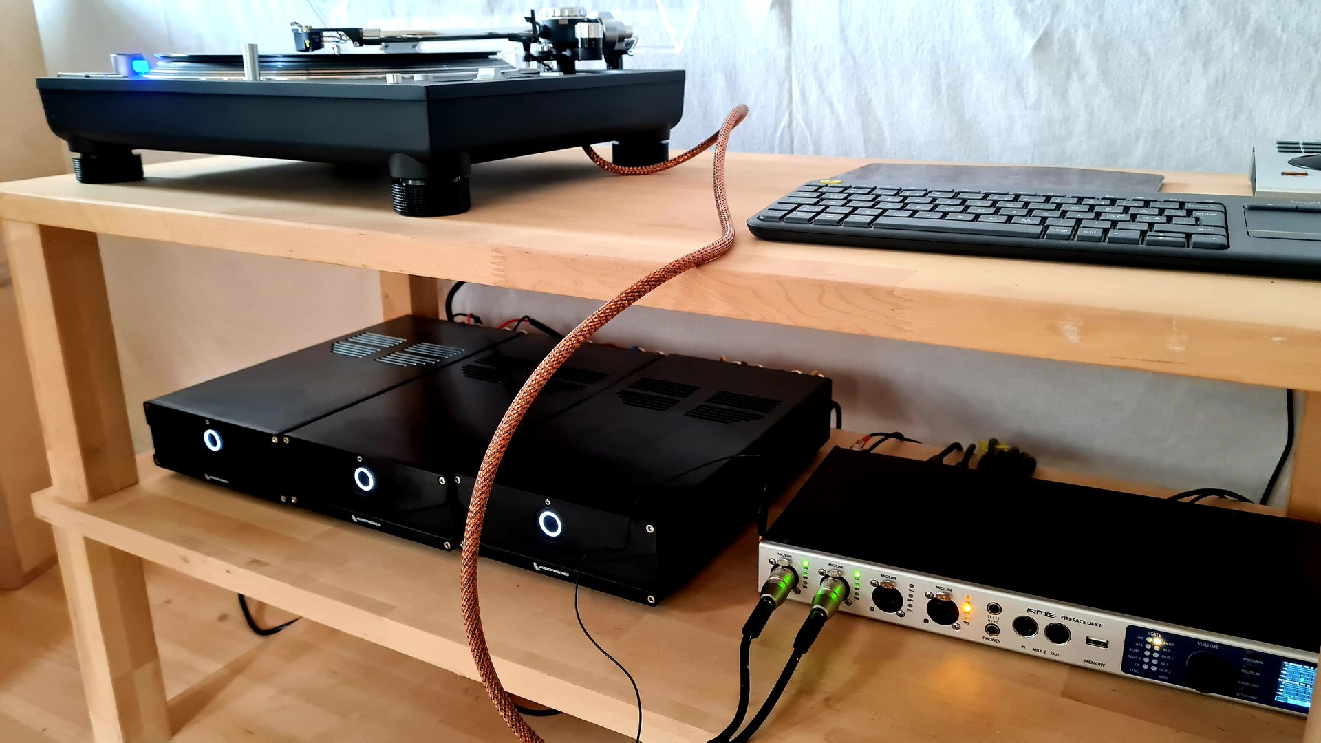

    PU koblet direkte på mikrofoninnganger i RME og riaa filter i AL. Routing som cyberkul beskrev. Jordet til chassis
    Feil impedansematch og litt lite gain (65dB på inngang) men hører likevel straks potensialet. Intet brum eller sus.
    Farvel passivt riaa trinn!
    Neste på programmet blir headamp, men regner med å teste trafo også

    Spilt noen plater. Overrasket hvor glassklart dette låter, og hvor lite jeg savner riaa'en tross viten om impedansmismatch.
    Ser frem til å få headamp for å ta dette videre
    For dere med mikrofoninngang/forsterker og vinyl anbefaler jeg på det sterkeste å teste ut. De ekstra ivrige kan tilogmed lodde inn motstander for bedre impedansmatch

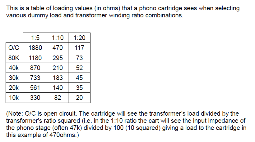

    Har kabler på vei så jeg kan få testet. Blir testing med step up trafo for min del. Har justerbar last og 1:5-1:10 eller 1:20 output så jeg har trua på at det skal kunne funke. Johoo, merker du noe til at lyden blir blodfattig? Hvilken pickup bruker du, og hvilken riaa sammenligner du med?
    JoHoo
    20.02.2013
    4.243
    4.167
    Definitivt ikke blodfattig. Nærmest med litt ekstra pondus.
    Sammenligner med ASR mini basis exclusive som er kjent for å være transparent
    PU er hana SL som liker >300ohm last
    SUT har jeg troen på også så lenge du får en fornuftig last.
    JoHoo
    20.02.2013
    4.243
    4.167
    Jeg syntes også lyden ble klar og støyfri, men det låt tynt. Lite bass. Spennende å høre nærmere erfaring med headamp. Skal du prøve med trafo også?
    Sikker på at riaa korreksjonen var på plass? Tynt er det absolutt ikke her. Nærmere det motsatte
    Ja, jeg tenker å prøve på også. 1:5 er teoretisk perfect match mot pu som liker rundt 100ohm last

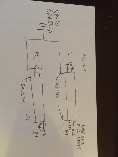

    Sist jeg prøvde var som sagt ikke RIAA-korreksjon med, og da var det ihvertfall blodfattig. Men jeg har prøvd dette med eldre AL, og mener RIAA-korreksjon var ok da. Grr.. blir vel nødt til å prøve pånytt for å være sikker. Må i såfall skaffe en ekstra plugg for tilkobling til Jelco-armen, og lage en ny kabel.
    Jeg koblet som vist på bildet. Skjermen i kabelen er koblet til pinne 1 i XLR-pluggen i RME-enden, men ikke koblet sammen med pinne 3. I andre enden, ved tilkoblingen til armen, er skjerm og signal minus koblet sammen. Dette gir en forbedring av CMRR i forhold til å bruke en kabel med bare to ledere.
    Tar med skissa her, siden dette er et dagsaktuelt tema :) Motstanden mellom pinne 2 og 3 er ikke tegnet inn, men skal være mellom pinne 2 og 3 ved tilkoblingen til RME.
