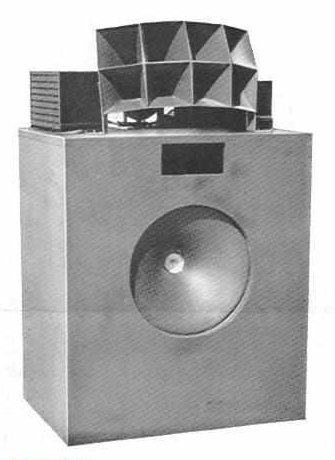

    Det har vært noen situasjoner det siste året, med påkostede aktive høyttalere med sofistikert dsp innebygd, der "det tekniske resultatet" nok hadde blitt noe bedre om DSP-en enten hadde vært fraværende eller minimum fase. Det fungerer fortsatt bra, men det blir litt mer uro i korreksjonsfiltrene, og kanskje også en antydning til pre-ringing som ellers ikke ville vært der. Om det er så mye at det er hørbart vet jeg dog ikke.
    Erfaringene med disse høyttalerne har forøvrig gitt meg litt empirisk motvekt mot Tooles filosofi. De som tror på Toole hevder en høyttaler som er konstruert etter alle kunstens regler med jevn spredning og "perfekt" ekkofri respons vil låte dårligere dersom den korrigeres oppover i frekvens basert på måling fra sweet spot. Erfaringene med de nevnte aktive DSP-ede høyttalere indikerer at de tar feil. Og her snakker vi om velkonstruerte saker, bare så det er sagt.
    I all høflighet :)
    Bildet her er av Lansing Iconic fra 1937.
    Multicell hornet er konstruert for å ha jevn spredning.
    Toole var ikke født før 1938, så han var nok ikke med på dette.
    Så ønske om jevn direktivitet har vert jobbet med helt siden før en tysker synest det var kult å eige hele Polen, og Toole sett dagens lys.
    Det opplyses at Iconic hadde frekvensrespons +/- 2dB fra 40-10khz. som var veldig bra den gangen.
    Akkurat hva måleutstyr dem hadde veit jeg ikke, men dem hadde utstyr for å kunne måle og komme frem til frekvensrespons allerede den gangen.

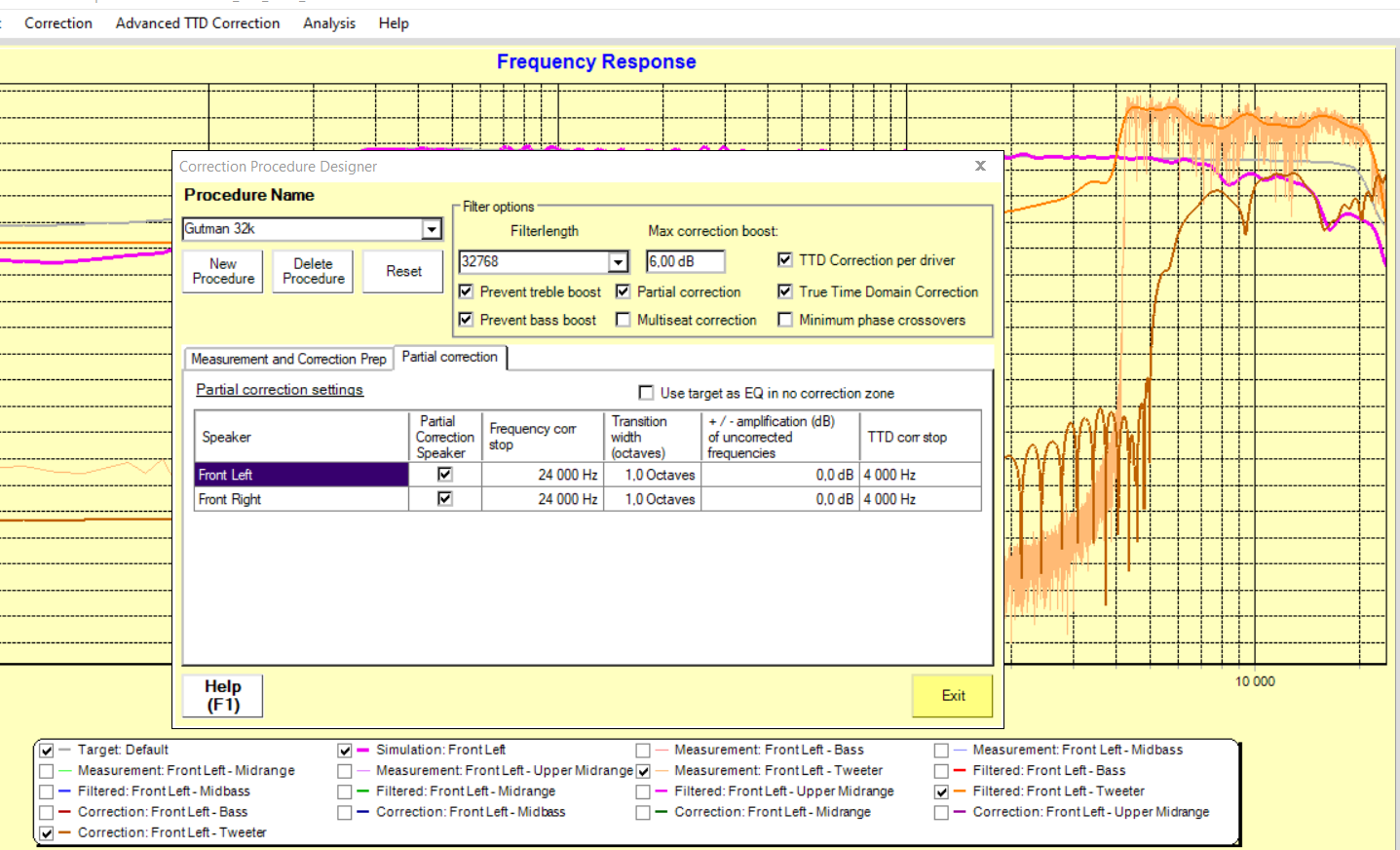

    Får av og til "rar" korreksjon av diskanten, som f eks som vist på bildet. Om jeg velger en ren frekvenskorreksjon følger den simulerte responsen target. Diskanten er av type Fostex T-925
    Bx
    04.08.2005
    9.417
    4.872
    Vanskelig å si nøyaktig hva som skjer her, men det ser ut som Ttd korreksjonen slutter før diskanten starter. Det kan gi utilsiktede effekter fra tid til annen. Det første jeg ville prøvd var større måle- og korrekjonsvindu i toppen.
    Klarer du å teeake det på plass?
    cyberkul
    31.07.2008
    559
    475
    Jeg deler diskanten på 10k, mener du at TTD bør gå til over 10K?
    Bx
    04.08.2005
    9.417
    4.872
    Usikker, du kan jo prøve uten ttd per driver. Da er delingen unnagjort før TTD.
    Men du må regne med litt prøving og feiling her. Og det jeg sa om større korreksjonsvindu i toppen kan ha betydning her.
    cyberkul
    31.07.2008
    559
    475
    Større korreksjonsvindu = flere sykler?
