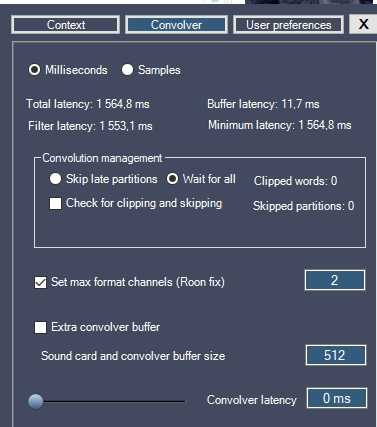

    Sjekk litt lenger frem i tråden på mine korreksjonsprosedyrer. Holdt på å jobbe en stund før jeg fikke det til å sitte med synk på lyd og bilde. Trodde det var fordi jeg kjørte 5 veis filter. Jeg kjører korte buffere i forhold til deg, men opplever at det er forskjell fra pc til pc hvor små buffere man kan kjøre. Synker fint med lydkortbuffer på 512 samples. Det gir en buffer latency på 11,7ms. Tommelfingerregelen hos meg for filterprosedyre er å jobbe for å holde total latency ned mot

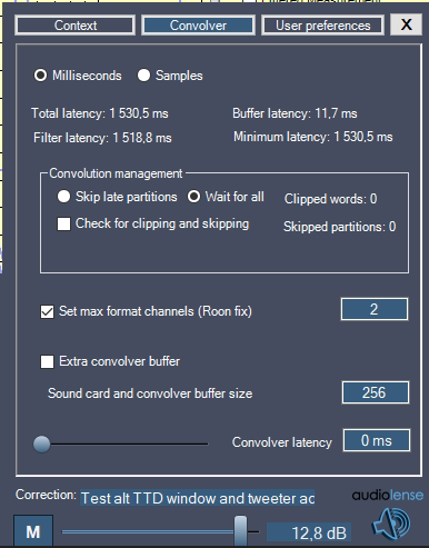

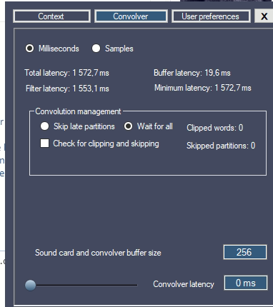

    1 500ms.
    Her er gjeldende latency med RAAT_server (roon)
    Her er samme med Audiolense_host prosess (streaming fra analoge/digitale kilder for bilde). Som du ser kan jeg visst kjøre forskjellige bufferstørrelser på interface for de forskjellige konvolver-vinduene. Det har jeg faktisk ikke lagt merke til før akkurat nå. Jeg vet at @H.R kjører enda lavere buffer på sit Motu lydkort. Har ikke sjekket lavere enn 256 her da sync er 100% med denne bufferinnstillingen og filter på rundt 1 500 ms.
    1 500ms.
    Vis vedlegget 694733
    Vis vedlegget 694734

    Som BX så har ikke jeg heller to forskjellige filtre selv om det er et alternativ. For min del er det et mål å ha like bra lyd på musikken jeg hører med bilde som den jeg spiller uten bilde. Det krever nok en del jobbing, jeg har ihvertfall brukt en del tid på å finne ut hva som endrer ting vesentlig i den ene eller andre retningen. Jeg får dette greit til både med TTD korreksjon per driver og uten minimum phase filter. Min erfaring er at filterlengde har mye større betydning for latency enn noen av de andre justeringene man kan gjøre i procedure designer. Som sagt tidligere, jeg kjører 5 veis filter og det kan vledig godt være at de responderer annerledes enn hva 2 eller 3 veis filtre vil gjøre. Her er korreksjonsprosedyren som jeg bruker akkurat nå. Kopierte Shy sin som han la ut tidligere i tråden bare for å høre hvordan det låt her. Har stort sett brukt partial correction her tidligere, men dette låter bra det også:
    Dette er filteret som er aktivt på de konvolver vinduene jeg la ut i går som viser latency.

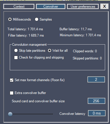

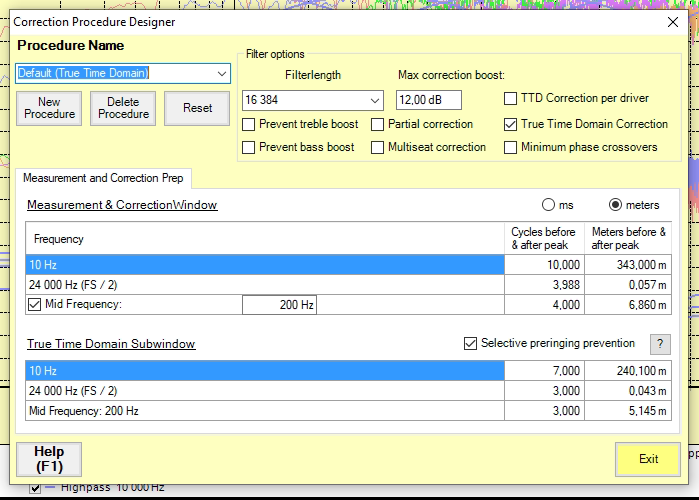

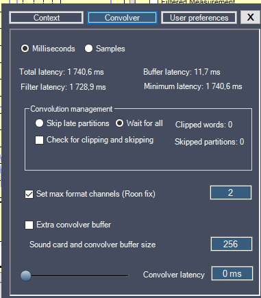

    Her følger bilder av hva som skjer med latency hos meg når jeg endrer lengde på filter fra 16k til 32k.
    Så beholder jeg filterlengde og endrer til minimum phase filter. Hold øye med total latency:
    Latency reduseres, men ikke ned mot target (hos meg) som er rundt 1 500ms som vist tidligere.
    Til sist viser jeg et lineært filter med TTD korreksjon av hver driver og med partial correction, filterlengde 16k
    Voila, med kortere filter er jeg igjen nede i latency target på ca 1 500ms. Dette filteret funker uten latency både på lyd og bilde. Har jeg behov for å finjustere, så gjør jeg det ved å redusere bufferlengde i lydkortet.
    Reaksjoner: erk
    Takker! Jeg ser jo endringen i tallene, men hva er "Filter latency"? Er dette konvolusjonen? taps/2/samplerate *antall kanaler? Gjør du noe for å forsinke bildet Hvis du spiller Youtube video i en web-browser?

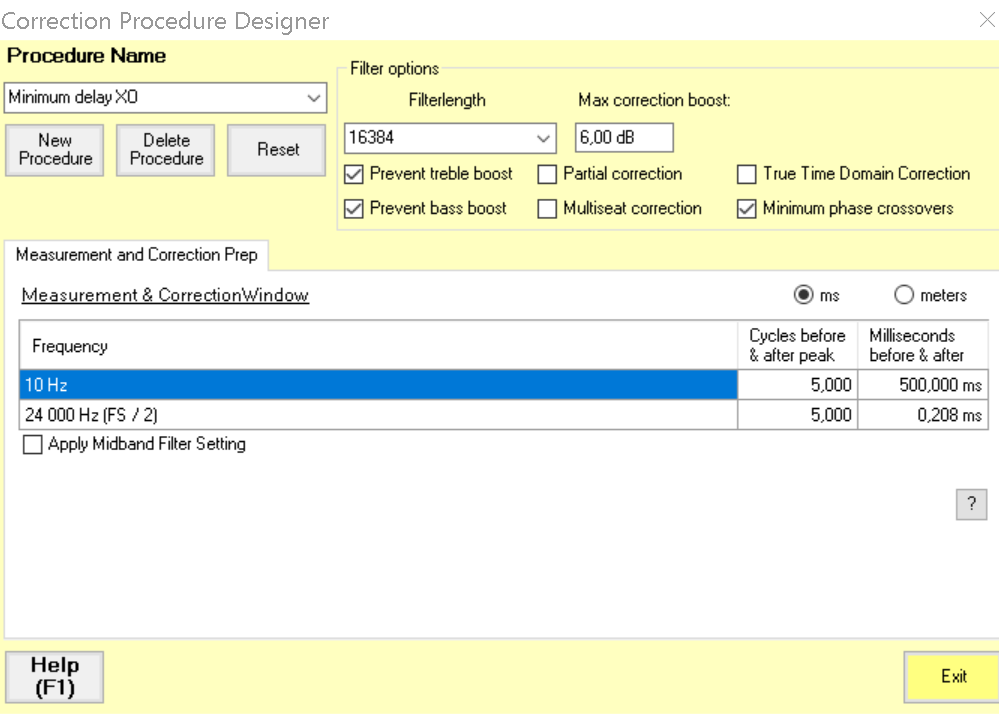

    Det er et ferdig filtervalg for Minimum delay XO i Procedure Designer, som jeg tittet på. Der er det brukt en filterlengde på 32k. Endret denne til 16k, men jeg får ikke sett "Latency" resultatet i konvolver GUI, siden jeg ikke får startet konvolveren lenger. Vet ikke hva som har skjedd. Har lagret en .wav-versjon av korreksjonen også, så jeg kan prøve med Jriver interne konvolveren. Satte ned bufferstørrelsen til 64 samples på lydkortet, og det spiller stort sett greit, bortsett fra de merkelige problemene ved at klokka stopper, og lyden blir borte noen sekunder ved samplerate-skifte i Tidal.

    Brukte denne ferdige prosedyra, men reduserte antall taps til 16384. I tillegg minimum phase target. Er det noe mere?
    Hva skjer om en bruker linear phase target?
