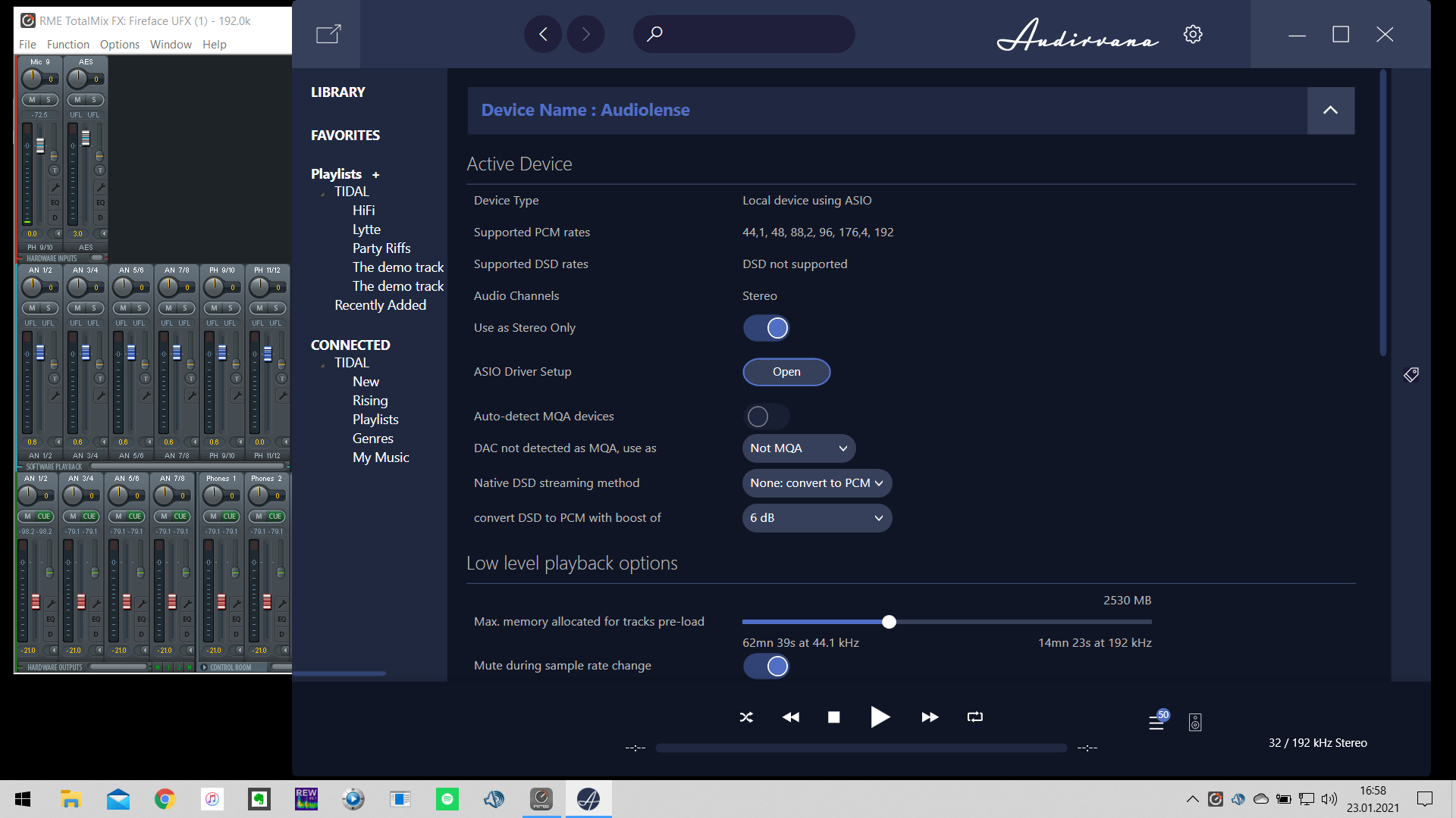

    Det er innstillingene Audivana som lager krøll, Med disse åpner og spiller den som normalt ......
    Men oppsamler til 192 ??

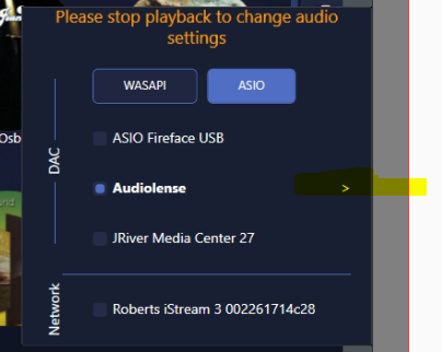

    Du kan jo sette oppsampling i innstilinger i Audrivana. Gjøres via ASIO Audiolense "lydkortet".
    Er det korrekt med 5 output channels i convolver-conf'en?

    Ja har prøvd forskjellige innstillinger og den eneste stabile her er når den oppsampler til 192k. Da åpner Audirvana på et musetrykk og spiller både Mqa og vanlige filer i Tidal.
    Ved andre innstillinger låser det seg og usb musa blir uvirksom,pekeplate funker.....

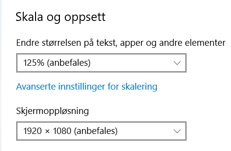

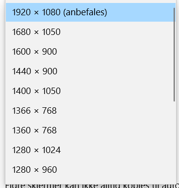

    Når jeg setter DPI på 125% her så får jeg litt av det samme. Som en midlertidig løsning kan du prøve å sette dpi til 100% og bruke mindre skjermoppløsning slik at du får ca samme størrelse på ting. Det ser ut til å fungere her. Men jeg kommer til å se nærmere på dette. Kan jo ikke ha det sånn i lengden.
    Hvilken innstilling er det du snakker om her..?
