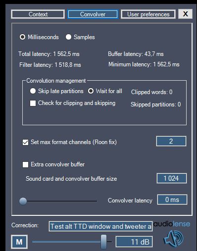

    Sjekk at boksen Set max format channels (Roon fix) er huket av og står på 2

    Vis vedlegget 689909
    Ser du kjører null latency. Og hvorfor ikke? På mine anlegg er det dønn stabilt uansett.

    Har aldri kommet på å teste annet enn 0 konvolver latency. Trodde det var et poeng å ha mins mulig latency i alle ledd?
    Bx
    04.08.2005
    9.412
    4.871
    Neida, mindre stress for pc-en jo lengre latency du legger inn. Men det virker som 0 fungerer lytefritt i de fleste sammenhenger. Men når jeg skal synke med bilde så hender det jeg må legge inn 30-40 ms.

    Da holder jeg meg på 0 så lenge det funker! Så lenge jeg klarer å lage filter som ikke har lenger latency enn ca 1,5ms er synk ok.

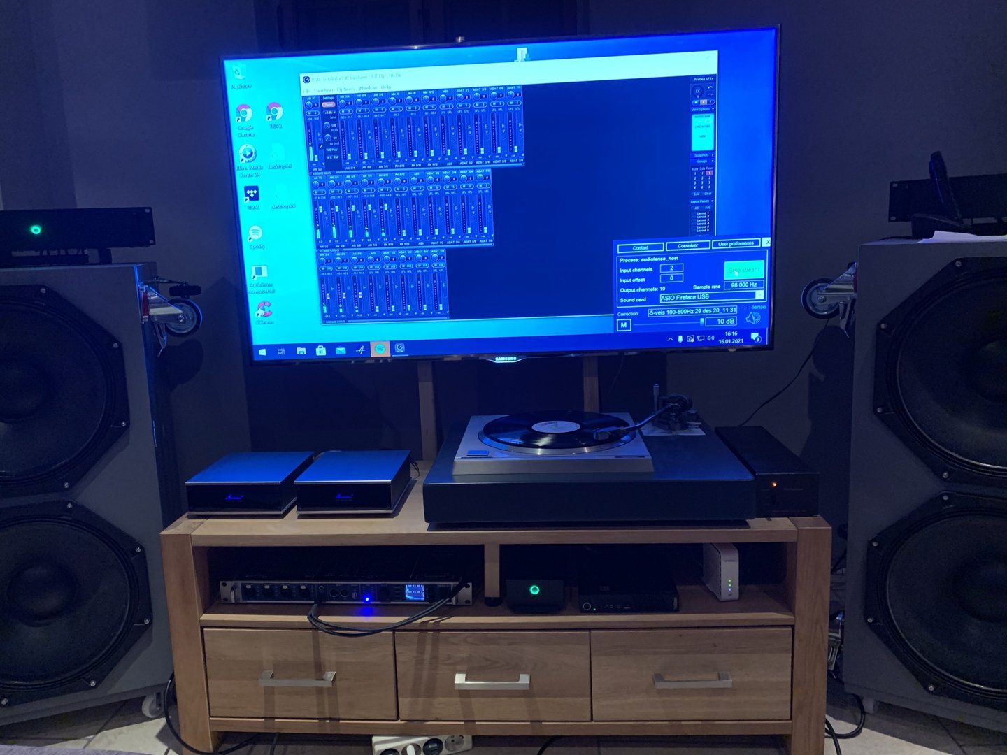

    Stemningsrapport herfra med avspilling av vinyl med nyinnkjøpt Jasmine LP2.5DU RIAA, gjennom AL-convolver. Etter initielle brum-problemer, med derpåfølgende produksjon av ny kabel spiller det nå fint :) Foreløpig konklusjon er at ekstern riaa gir mye bedre lyd enn mic-inngangene på RME UFX. Jeg har ingen grunn til å tro at det har noe med riaa-korreksjon i AL-filtrene å gjøre. Det spiller r
    ent og støyfritt direkte gjennom mic-inngangene på UFXen, men med mye mere fylde og bedre bass gjennom Jasmine. Det kan kanskje ha med tilpassing å gjøre, evt at mic-forsterkerne i UFX er på den stramme siden.

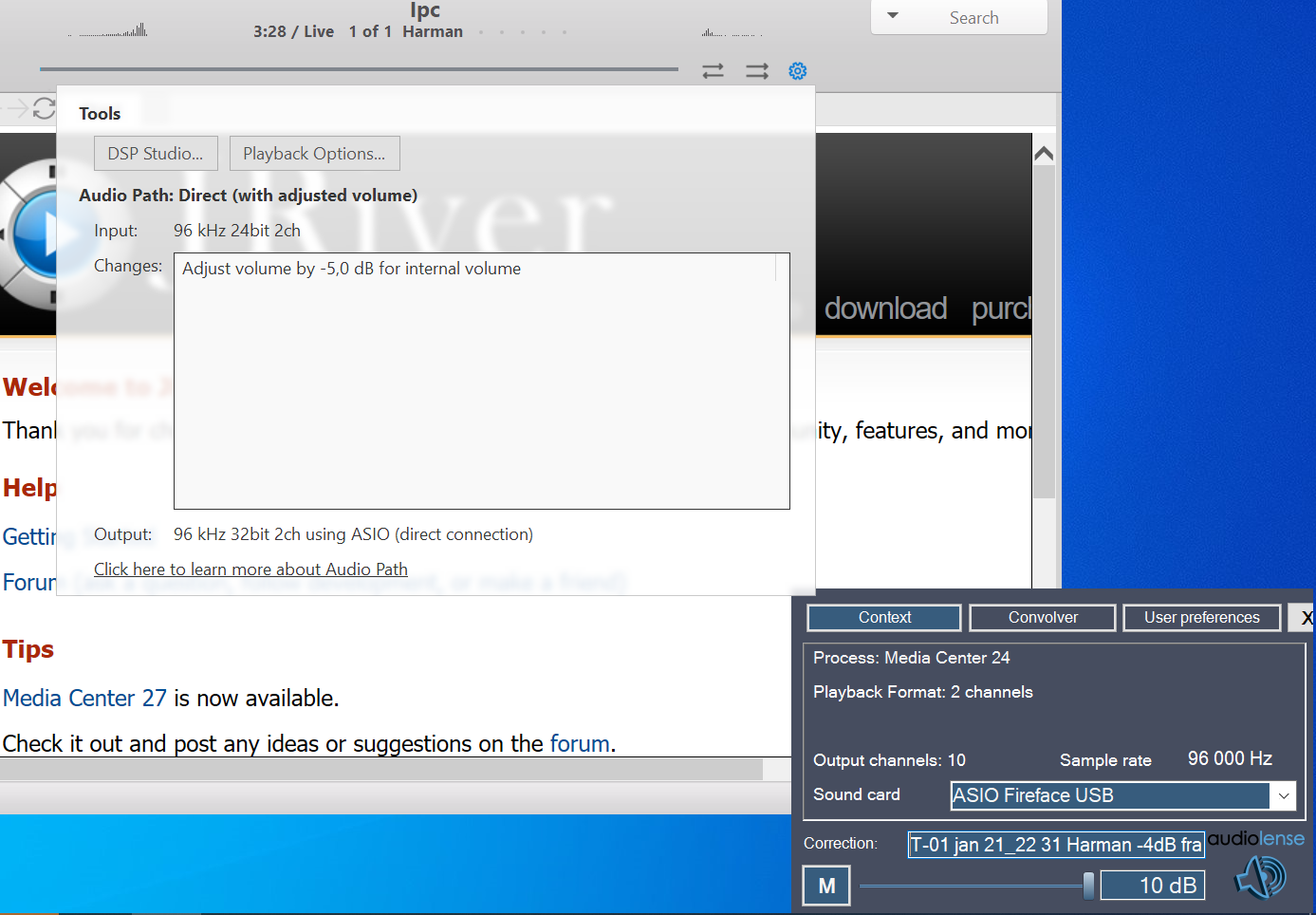

    Ikke så relevant for meg lenger, men jeg fikk spilt av vinyl gjennom Jriver med Audiolense valgt som lydkort i Jriver. Virket ikke med 96kHz satt som hastighet i Open Live -> asio in. Satte 44.1kHz, og da virket det. Både AL-konvolver, og tools-displayet i Jriver viser 96kHz. Prøvde å endre offset til èn. Jriver krasjet, men spilte i begge høyttalere da jeg startet opp igjen, og det sto fortsatt èn i asio-in menyen "Listen to this device" var huket av i Windows.

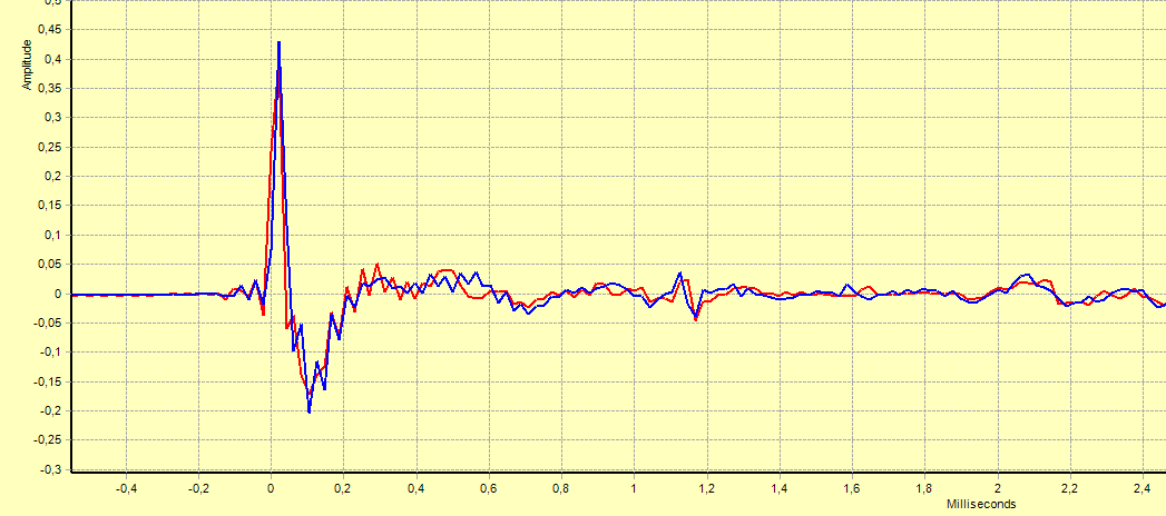

    Et utsnitt av IR av måling og ferdig korrigert diskant. Her brukes TTD hele veien opp.
    Noen kloke ord fra BX?
    IR på diskantmåling
    IR på diskantmåling etter korrigering
    Bx
    04.08.2005
    9.412
    4.871
    Det ser bra ut, men jeg pleier aldri å se på enkeltelementer på denne måten. Så jeg har ikke så mye å tilføye.
