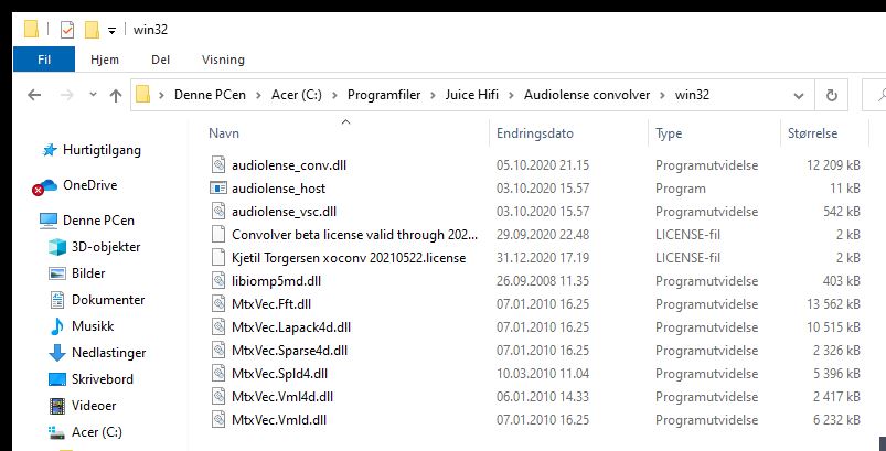

    Jeg er sikkert helt på jordet men merket meg tilfeldigvis at Audiolense leser kun "første " lisens som ligger i en folder. Har du slettet den gamle? :)

    Den gamle er slettet ja. Edit: Jeg tror jeg fant en fiks. Funker så langt ihvertfall. Lastet ned og installerte konvolveren på nytt uten å slette den allerede installerte versjonen med ny lisens og det funker. Det rare er at det nå ligger både beta lisens gyldig ut 2020 og ny kjøpt lisens i mappene. RAAT server startes også og AL endepunkt vises i ROON. Bx, dette tyder vel på en bug i konvolveren?

    Jeg kjører med ny lisens på tre maskiner her i huset. Konvolveren og lisens-systemet fungerer som det skal. Det betyr ikke at jeg ikke tror det dere opplever er reelt, bare så det er sagt. Men jeg tror hunden ligger begravet «outside the box».

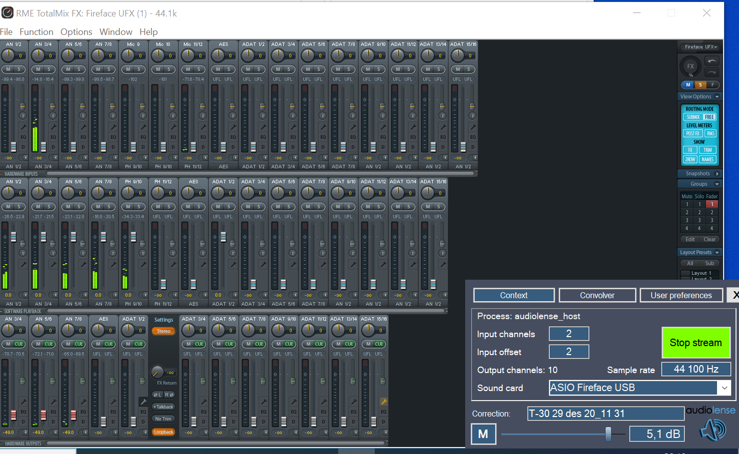

    Det virker fint med Jriver og en Squeezebox koblet til analog inngang 1 og 2, men jeg får det ikke til å virke med AL-konvolveren, uansett hva jeg prøver. Kan selvsagt være en filleting, men men.. Virker som det er en eller annen konflikt, kanskje mellom Jriver og AL-konvolveren, Hvis jeg velger Audiolense som lyd ut i Jriver, kommer konvolvervinduet opp, men av og til bare forsvinner Jriver vinduet. Har da skrudd av Jriver konvolveren. Når konvolvervinduet av og til kommer opp når jeg velger Audiolense som lyd ut i Jriver får jeg en feilmelding , se bilde. Vinyl har jeg ikke tuklet noe mer med i dag.
    Vis vedlegget 686365
    Du må sette Jriver til 2 kanaler ikke 10 og fjerne avhuking på convulsjon i Jriver !!!!
    OG fjerne loopback
    Se skjermbilder jeg la ut tidligere................
    Vis vedlegget 686386
    Tror kanskje det er en "bug" i prøvelisensen. Men jeg forstår ikke hvofor den andre ikke fungerer. Jeg tror prøvelisensen vil fungere til det kommer en ny release.

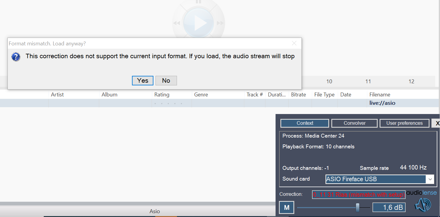

    Der har du 10 kanaler fra jriver. Prøv med 2.
    Det gjorde susen for intern lyd (Tidal f eks). Ent eller annet gjør at Open Live i Jriver ikke fungerer slik det skal. Som regel står det bare "Opening" som vist på bilde:
    Om jeg bruker AL-konvolver standalone så fungerer det som det skal. Jeg må bare sette riktig kanal-offset. Ser ikke ut til å spille noen rolle om det er huket av for "Listen to this device" i Windows eller ikke. Men jeg har prøvd nå med en squeezebox på kanal 1+2 og 3+4, og det er bare å endre offset fra 0 til 2 så spiller det som det skal. For vinyl derimot må jeg lage loopback i UFXen for å få signal til konvolveren. Vet ikke om det er noe spesielt med mic-inngangene? Det spiller forsåvidt liten rolle, det fungerer fint slik. Vet ikke om noen andre her på HFS som har prøvd å bruke mic-inngangene direkte for vinyl på RME? Et lite problem at Standalone konvolveren spretter opp i ny og ne. Mulig det er når jeg gjør ett eller annet i Jriver? Jeg fikk litt spraking og hakking da jeg spilte fra Tidal. Stengte Standalone konvolver, og da ble sprakinga borte. Men fortsatt tynn lyd fra vinyl. Prøvde begge filtrene, det ene med suffix riaa.alc, men det høres helt likt ut. Mulig jeg gjør noe feil under lagringen? Jeg huket av for både linje og riaa, alc-filformat, genererte filtre, korreksjon, og lagret tilslutt.
    OG fjerne loopback
    Ja, jeg tenkte ikke over at det må stå to kanaler ut av Jriver, Hadde slått av den interne konvolveren i Jriver. Trenger loopback på mic-inngangene, men ikke på linjeinngangene, merkelig.. Se bilde jeg postet litt lenger opp. Siste bilde viser en Squeezebox koblet til analog inngang 3 + 4, virker fint med offset satt til 2 i konvolveren. Ingen loopback, og trenger heller ikke å huke av for "LIsten to this device" i Windows

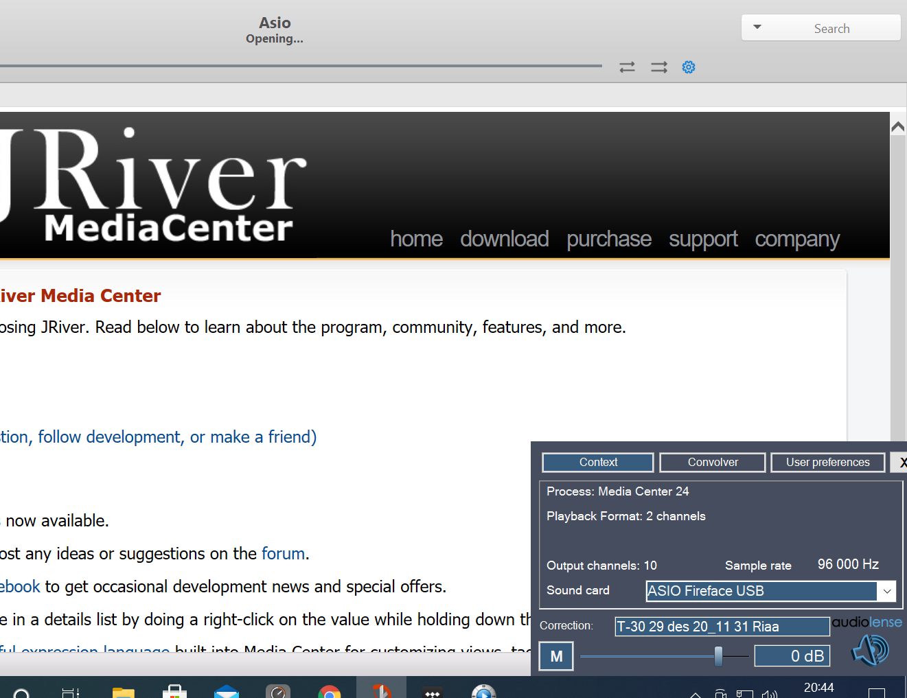

    Gjorde en enkel test her, det ser greit ut:
    Vis vedlegget 686076
    Tittet på .alc og riaa.alc filene i Analysis -> Open & view correction. De er like, dvs 44.1kHz filene for bass er like, 96kHz filene for bass er like, men 44.1kHz og 96kHz er ulike.
    44.1kHz, bass for kanal 0
    96kHz, bass for kanal 0:

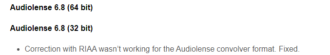

    Men da jeg skulle reinstallere AL på en annen PC i dag, og lette gjennom versjonene, fant jeg dette:
    Dette betyr vel at det ikke fungerer med min v6.3 og RIAA-korreksjon for AL-konvolver :-(

    Det stemmer. Den RIAA korreksjonen ble bypasset pga en slurvefeil.😊

    For ordens skyld: Jeg fikk det til å virke på samme måte som hos deg etterhvert, dvs "Listen to this device...", ingen loopback. Så det spiller greit nå med eksterne kilder gjennom Jriver.
    Jeg gjorde flere ting samtidig, så jeg er ikke sikker på hva som gjorde utslaget:
    -Avinstallerte RME-driveren, og fjernet alt RME-relatert i registeret. Det lå igjen sikkert 100 RME-oppføringer ETTER avinstalleringen.
    -Installerte RME-driver pånytt, men ikke Firewire-driver, som ikke har fungert etter at jeg tok i bruk Win10
    -La inn ny RME-firmware.
