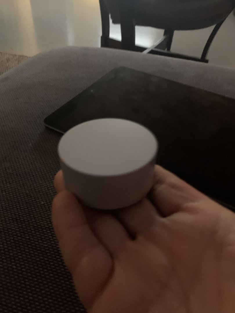

    Å få implementert mulighet for å styre volum på convolver med surface dial will nok gjort ting brukervennlig nok til å kunne ta seg en ekstra pils på kvelden
    kjører det på Roon og det er virkelig snappy.
    nå er det bare når jeg spiller vinyl jeg trenger å bruke telefonen for å styre volum. Så digitalt avspilt musikk kan jeg kontrollere analogt og analog musikk må jeg dessverre styre digitalt.
    sjebnens ironi men fin metalldings
    gut_man
    18.02.2004
    5.449
    3.186
    Fantastisk, hjertelig takk for tips @H.R Bestilt! Håper Bx kan finne en løsning så vi kan styre convolveren med denne!
    Reaksjoner: H.R
    sjebnens ironi men fin metalldings Vis vedlegget 687832
    Er det den dingsen der som er surface dial?
