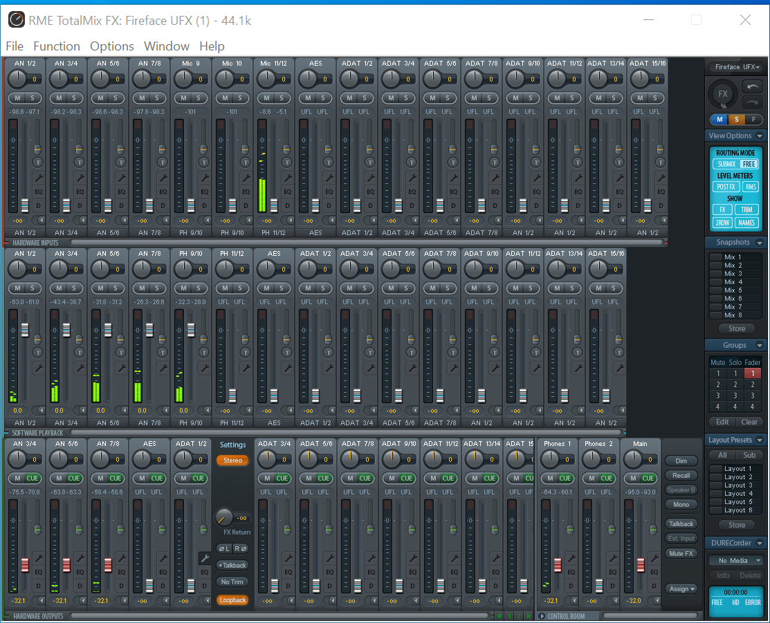

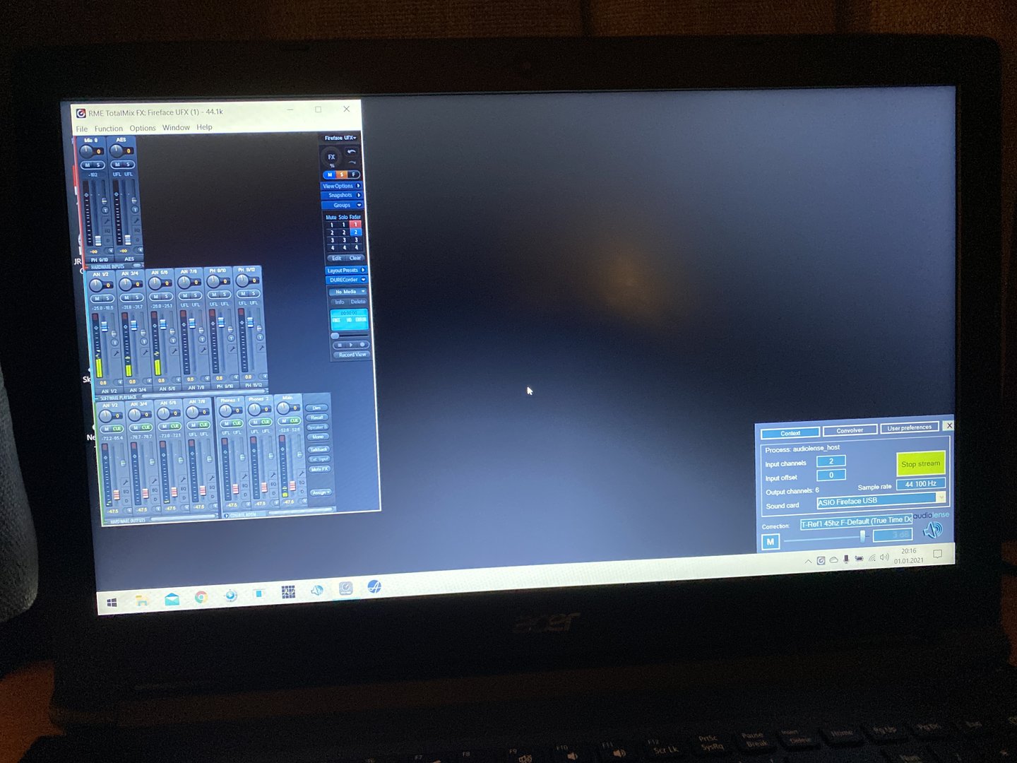

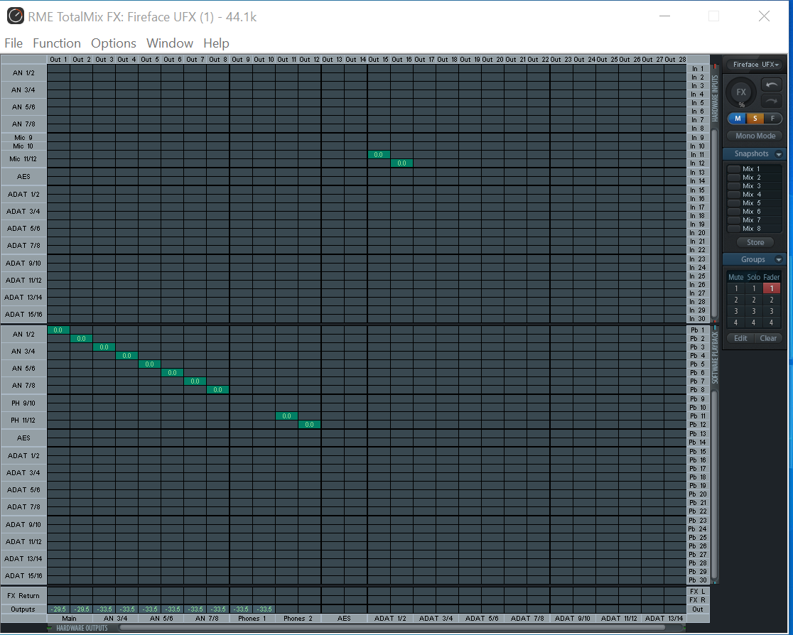

    Jeg har lastet ned 1.0 og eksperimentert litt. Får lyd fra vinyl nå! En ting jeg er i tvil om er om Windows resampler signalet hvis jeg huker av for "Listen to this device" ? Jeg har RME UFX lydkort, med mulighet for loopback, og jeg kan ikke skjønne hvorfor det ikke skulle virke å få signalet inn til konvolveren via loopback. Men nå virker det slik, uten at jeg egentlig vet hva som var problemet. Jeg kobler signalet fra pickupen til MIC 11 + 12 i RME UFX. I RME mixeren har jeg laget en ruting fra Input MIC 11 + 12 og til Hardware Output ADAT 1 + 2, denne er ikke i bruk til noe annet. Deretter har jeg satt på Loopback på ADAT 1 + 2 Hardware Output. Da forstår jeg det slik at signalet loopes tilbake til Playback Channel ADAT 1 + 2 ( kanal15 + 16). Hvis jeg så setter Input Channels 2 og Input Offset 14 i konvolver så får jeg lyd ut i alle 10 kanaler! Valgt ASIO Fireface USB som lydkort, og har stoppet Jriver. Låter veldig tynt, prøvde et gammelt filter, skal lagre et nytt. Skal prøve å sette opp samplingsraten til 96/24, og se om jeg får det til fra Jriver også. Om mulig vil jeg gjerne ha det slik at jeg kan spille av vinyl uten å bruke Open Live i Jriver, men vil gjerne ha mulighet til å spille gjennom Jriver WDM-driveren, slik at systemet blir sikkert å bruke når 13-åringen min spiller f eks fra Youtube :)
    Noen skjermdumps (Matrix view viser Phones 11 og 12, men det skal være Phones 9 og 10):

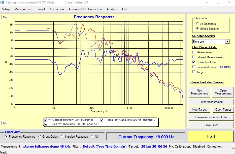

    Gjorde en enkel test her, det ser greit ut:
    2021-01-01 15_54_51-Debugging Audiolense 6.13 XO Version.          Current Setup_ 2.0.jpg
    Vis vedlegget 686076
    Takk for hjelpen! Om jeg huker av for "Listen to this device" i Windows kan jeg spille vinyl gjennom Jriver igjen, med Jriver konvolver. Ingen offset noen steder. Da høres vinyl normal ut. Om jeg velger Audiolense som lydkort i Jriver, og prøver Open Live for å spille vinyl, lukker Jriver seg. En eller annen konflikt, kanskje samme som jeg plagdes med da jeg prøvde AL-konvolver første gang. Stand alone konvolver virker, men som sagt låter ikke riktig.

    Ja, bortsett fra at jeg bruker UFX som MC-stepup også, så jeg bruker mic-inngang 11 + 12, derav dette offset-maset. Men du bruker Open Live for å spille av vinyl i Jriver? Brukte du AL-Konvolver + Jriver nå når du spilte?
