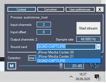

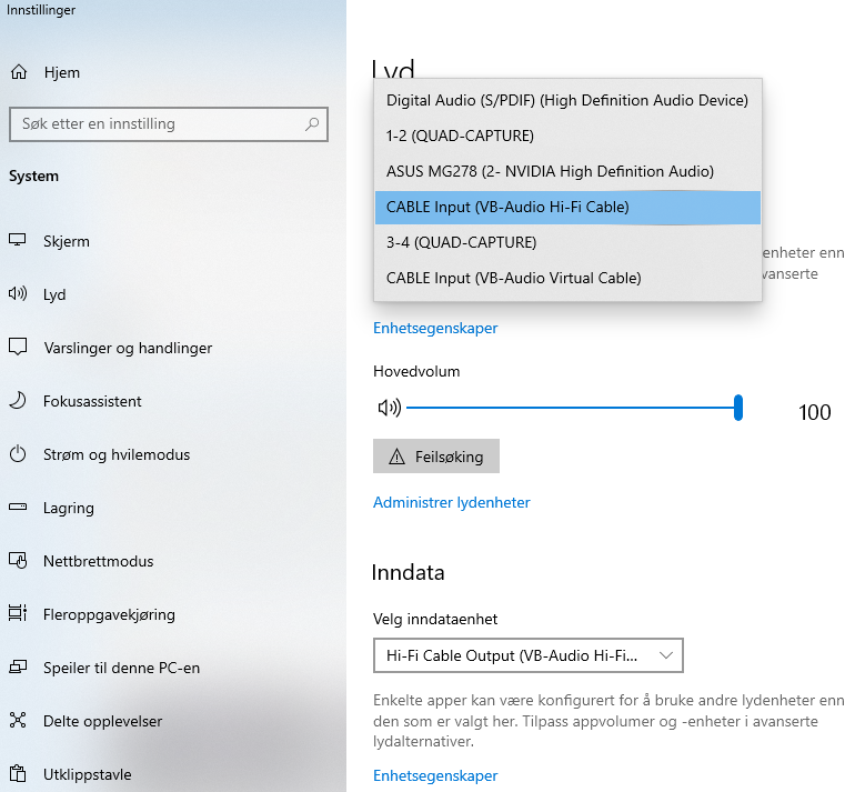

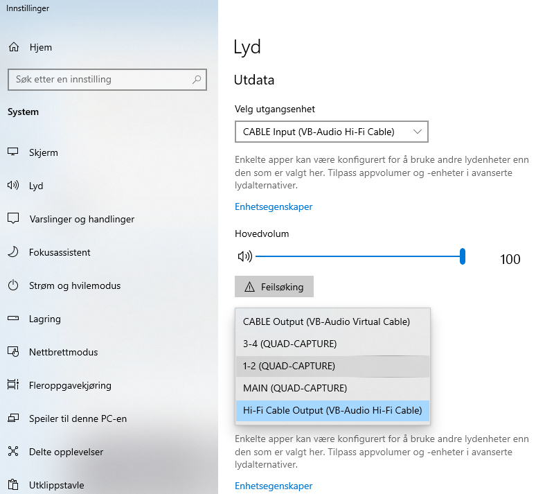

    Jeg har lyst å få til streaming av Spotify, Tidal, Netflix og Youtube gjennom PC'en jeg bruker på DIY riggen med KUN AL-convolveren, uten bruk av JRiver.
    Er det mulig? Er det noen her som har fått det til?
    Jeg vil prøve å få det til på kontor pc først, med kun to høyttalere uten AL delefiltre, kun AL-EQ, i to kanaler.
    Om jeg får det til på kontor pc'en først, så bør det vel etter hvert kunne fikses på DIY riggen senere også.
    Jeg bruker lydkort med støtte for asio på begge pc'er.
    KontorPC:
    Dette lydkortet, Roland QUAD-CAPTURE
    Skal jeg bruke "VBCABLE_Driver" eller "HiFiCableAsioBridge", eller begge?
    Hvordan bruker jeg dem, og hvor kommer de inn hen i bildet?
    Hva skal jeg velge på inn og ut i Windows, og i convolveren?
    En ting til, når jeg lagrer filtre i AL til bruk i convolveren føyer jeg til .alc på slutten av fila, er det riktig?

    alc kommer av seg selv, men der ut som du har fått det til. Du må bruke «Roon fix» i konvolveren får å matche med asiobridge.
    Nei, har ikke fått til noe ennå. De screenshotene jeg la ved i innlegget mitt har jeg bare tatt før jeg har begynt å prøve ut dette.
    Roon fix? Hvor finner jeg det? Men jeg bruker ikke Roon.

    Du finner den på den midterste taben i convolveren. Spesifiser hvor mange kanaler det er i avspillingsformatet. 2 for stereo. Roon og AsioBridge krever begge at dette spesifiseres, men Roon kom først, så derfor....

    Nå bruker ikke jeg Roon, så da må jeg vel få til dette via JRiver.
    :confused:
    Bx
    04.08.2005
    9.417
    4.873
    Enten JRiver eller AsioBridge for å ta inn lyden over en wdmaudiodriver og videresende den til Al konvolveren.
