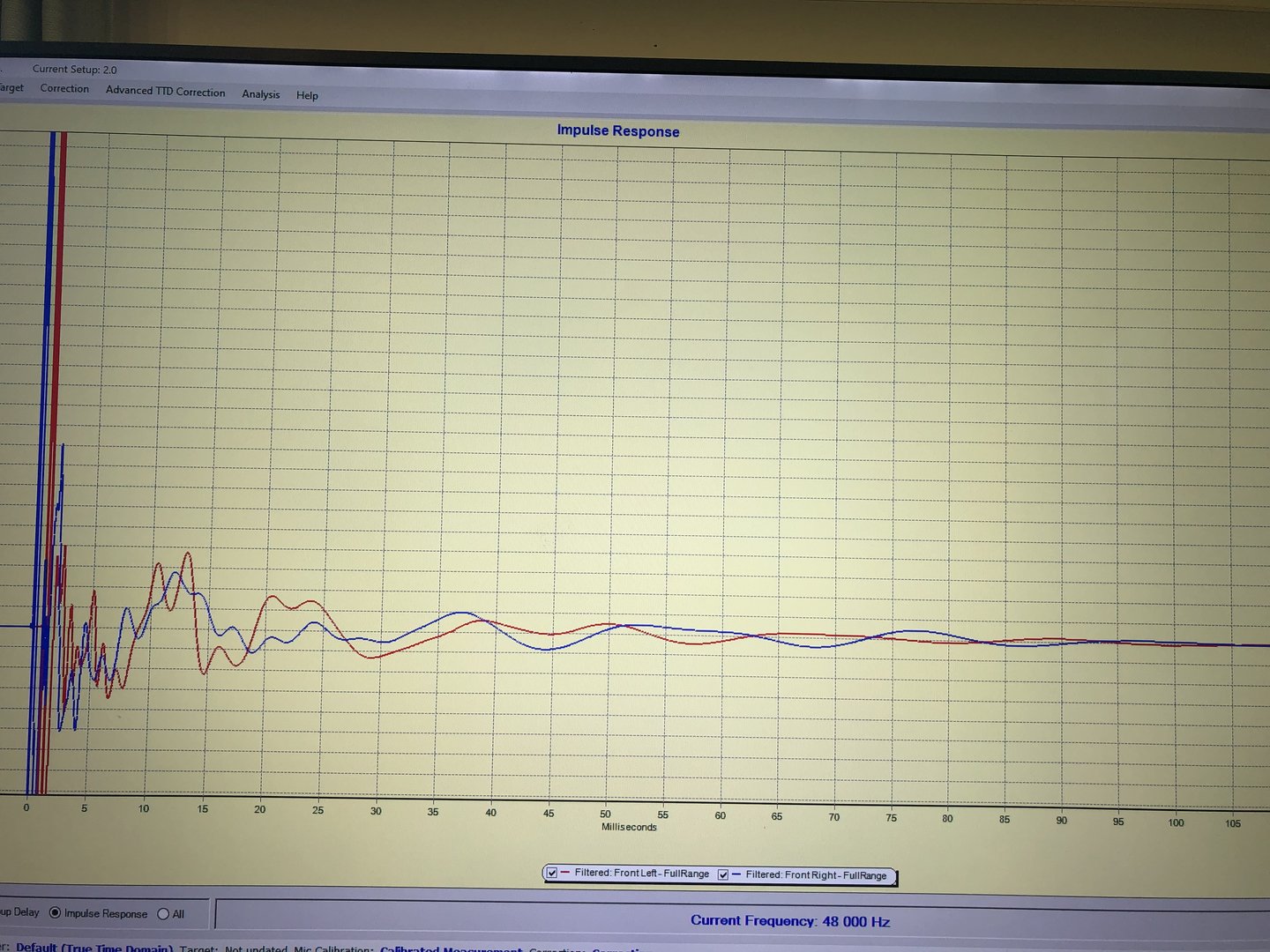

    God morgen. Kan noen hjelpe meg med hva som kjennetegner en god måling? Jeg har absolutt ingen peiling på det tekniske. Hadde
    Vært gull om jeg kunne fått noe feedback på målingen min. Hva sier disse nivåene, og hva kan bli bedre? Har forsøkt å lese litt om støygulv osv uten at jeg blir så klok. Mikrofonen står på fullt (0.0 i totalmix).
    Trodde jeg hadde et stille rom jeg, men er ikke i nærheten av det signal/ støyforhold og støygulvet du har under målingen

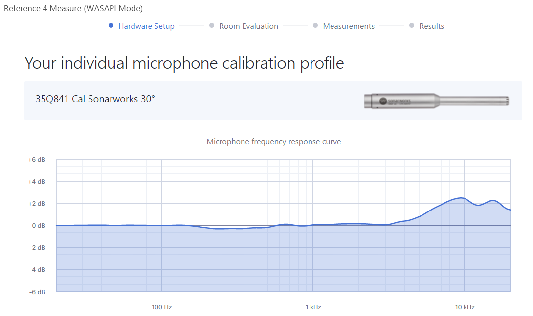

    Kjøpte meg en ny målemikk som angivelig skulle være individuelt kalibrert fra Sonarworks. Kalibreringsfil tilgjengelig online for nedlastning. Alt vel så langt. Lastet ned fila og fant kun data for 0 grader måling som txt fil. 30 graders kalibreringsfil var kun tilgjengelig som en SWMIC fil (propietær Sonarworks fil kun for bruk med deres egen software) Forsøkte å laste txt filen og måle med den kalibreringen og det var selvsagt ikke vellykket. Sendte mail til Sonarworks for å høre om de kunne være greie å sende meg en txt fil for 30 graders kalibreringen som jeg antar er den rette for måling av høyttalerne fra lyttepos. Forklarte at jeg hadde et ht system som langt overgår deres programvare kapasitet for kalibrering så det var utelukket. Svaret var at de desverre ikke kunne hjelpe meg med andre filer enn de ubrukelige filene som lå på nett. Så da sitter jeg her med en målemikk som sikkert er helt ok bortsett fra at den tydeligvis har en heving i toppen som jeg ikke er mann for å få kalibrert... Prøver å laste opp zip fila med de tilgjengelige kalibreringsfilene. Noen som har peiling på om det går an å få
    konvertert SWMIC filen?
    Er svært lite fornøyd med produkt og support så langt! Til sammenligning kjøpte jeg nettopp en padlevest fra Kokatat (ny fra Norsk forhandler) og deretter en brukt ekstra lomme (på FINN.no) til å feste på vesten. Lommen manglet en festestropp som etter en e-post til produsenten i USA ble sendt gratis til meg med Fedex. DET er service det!
    Roald
    25.06.2005
    6.180
    3.524
    Den hevingen i toppen vil da bli enda høyere med en 30graders fil..
    Vis vedlegget 661625
    Jeg har samme mic’en, som er tenkt brukt ifm audiolense. Importøren er Prolyd. Dem pleier å få ting til. Jeg kan stille dem samme spørsmålet.

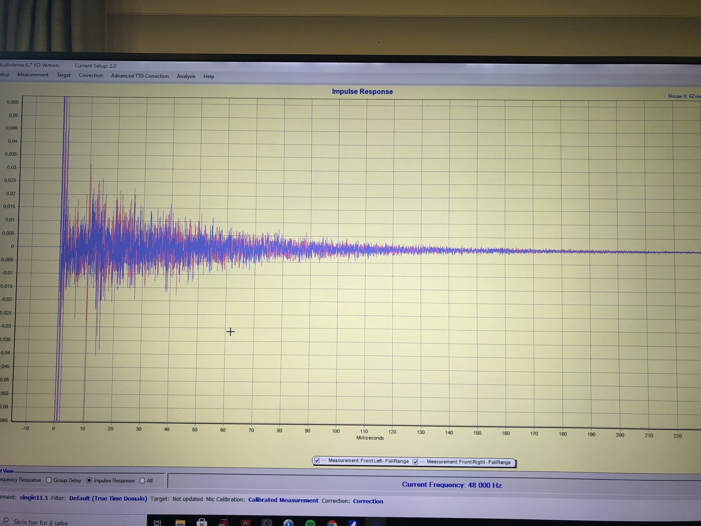

    Skjevt lydbilde og snudd fase .... kanskje poste nærbilde av måling og korreksjon (impuls).

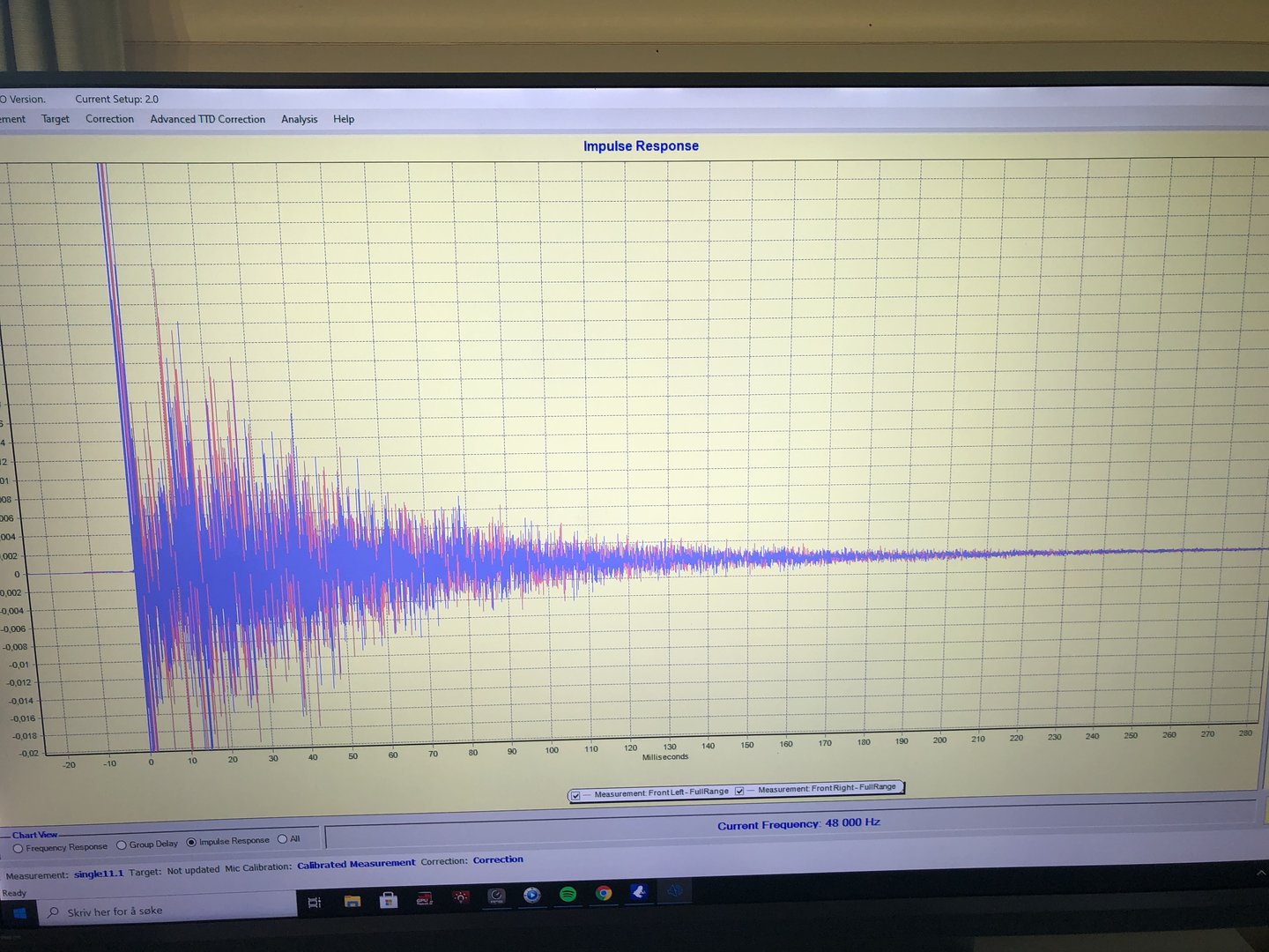

    gut_man
    18.02.2004
    5.449
    3.186

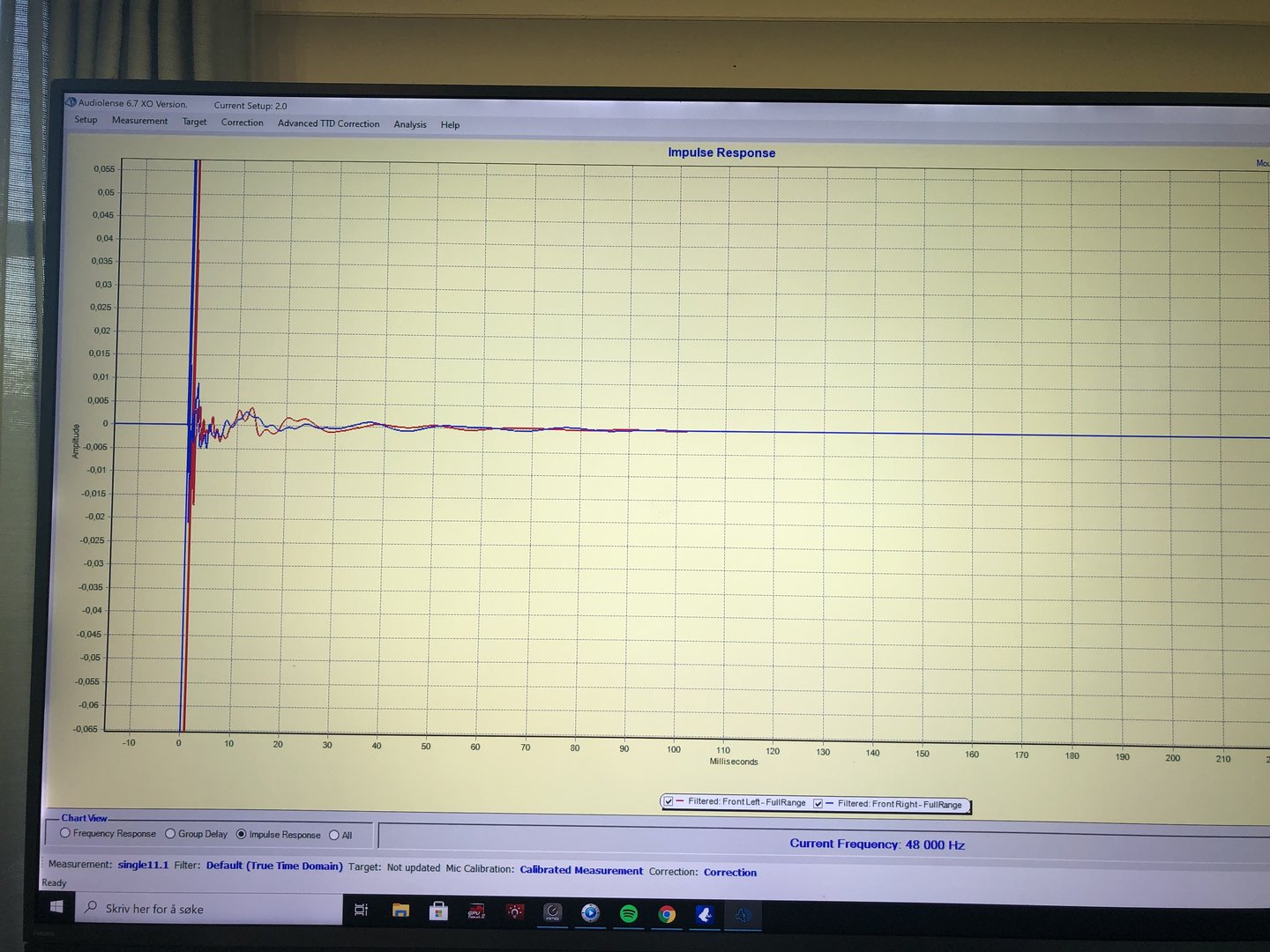

    Her er målinger. Omsider fikk jeg lagt ut de riktige filene. Sonarworks målingene er gjort med 0 graders txt fil lagt inn som mikrofonkalibrering.
    Impulsmåling med Sonarworks, høyre kanal
    Korrigert impulsrespons Sonarworks høyre kanal
    Impulsrespons målt begge kanaler
    Korrigert impulsrespons begge kanaler

    Har du gått inn og sett på Step Responsen?
    Jeg får mange ganger en helt merkelig SR når jeg huker av for Selective preringing prevention i Correction Procedure Designer.
    Da høres det ut som ting er ute av fase og lydbildet er skjevt

    Skal sjekke. Mener at jeg har pre-ringing aktivert. Har jo fungerende målinger gjort med Dayton mikrofonen jeg lånte av Audioakt. Eneste som er forandret bortsett fra annen mikk er kalibreringsfila som ble levert med Sonarworks mikken. Tar jeg bort mikrofonkalibreringen høres det riktigere ut, dog en del lysere enn når jeg bruker målingen gjort med Dayton mikken.
    Bx
    04.08.2005
    9.411
    4.870
    Jeg ser ikke det jeg trenger å se der, gut-man. Send meg målingen så skal jeg ta en kikk og legge ut noen skjermbilder som viser hv

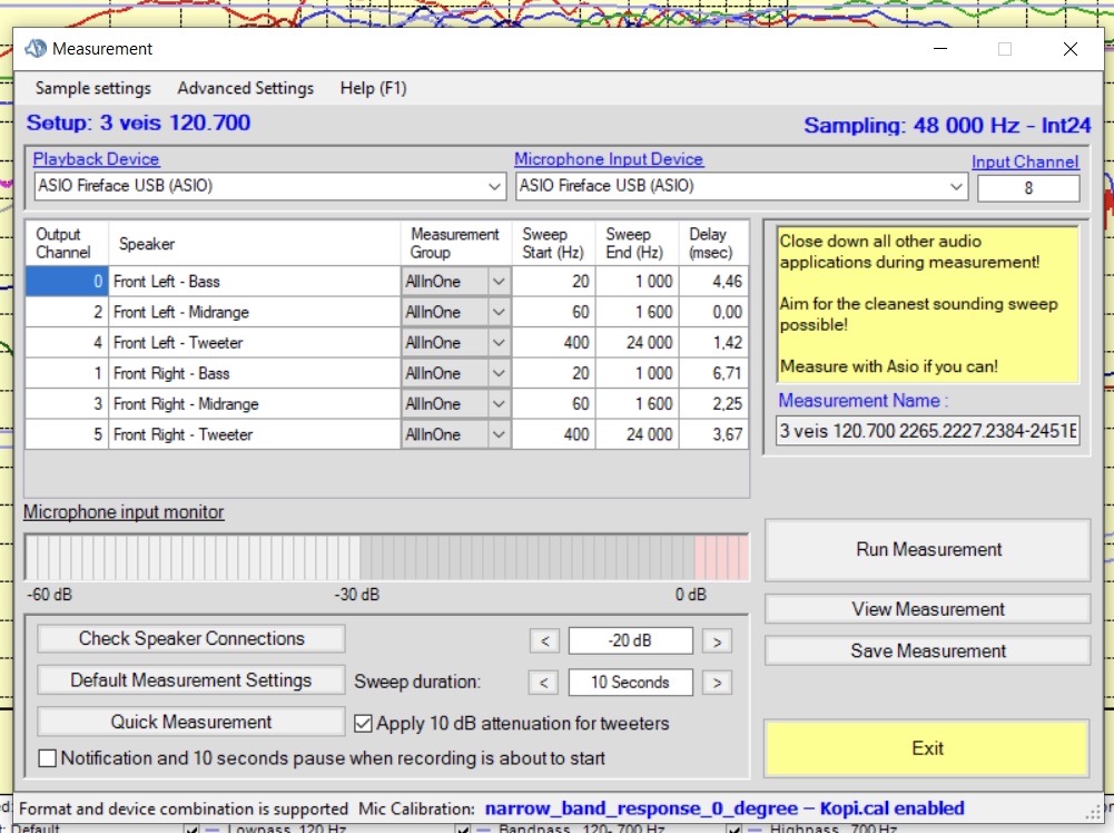

    Jeg sliter med feil plassering av lydbildet,blir dratt til ene siden gr.forskjell i forsinkelse h/v . Er nøyaktig 350 cm fra mic til begge høyttalere og de er symmetrisk plassert. Måling etter måling blir skjev.......
    Er skjevheten identisk fra gang til gang?
    .... og legg gjerne ved kalibreringsfilen til mikrofonen også.
    Ja flere målinger på rad, har gitt for i dag.....
    2ms pr element i ene kanalen.... Avstander er dønn like !
    Bx
    04.08.2005
    9.411
    4.870
    Samme varighet på målingen? Prøv dobbelt så lang eller halvparten så kort.

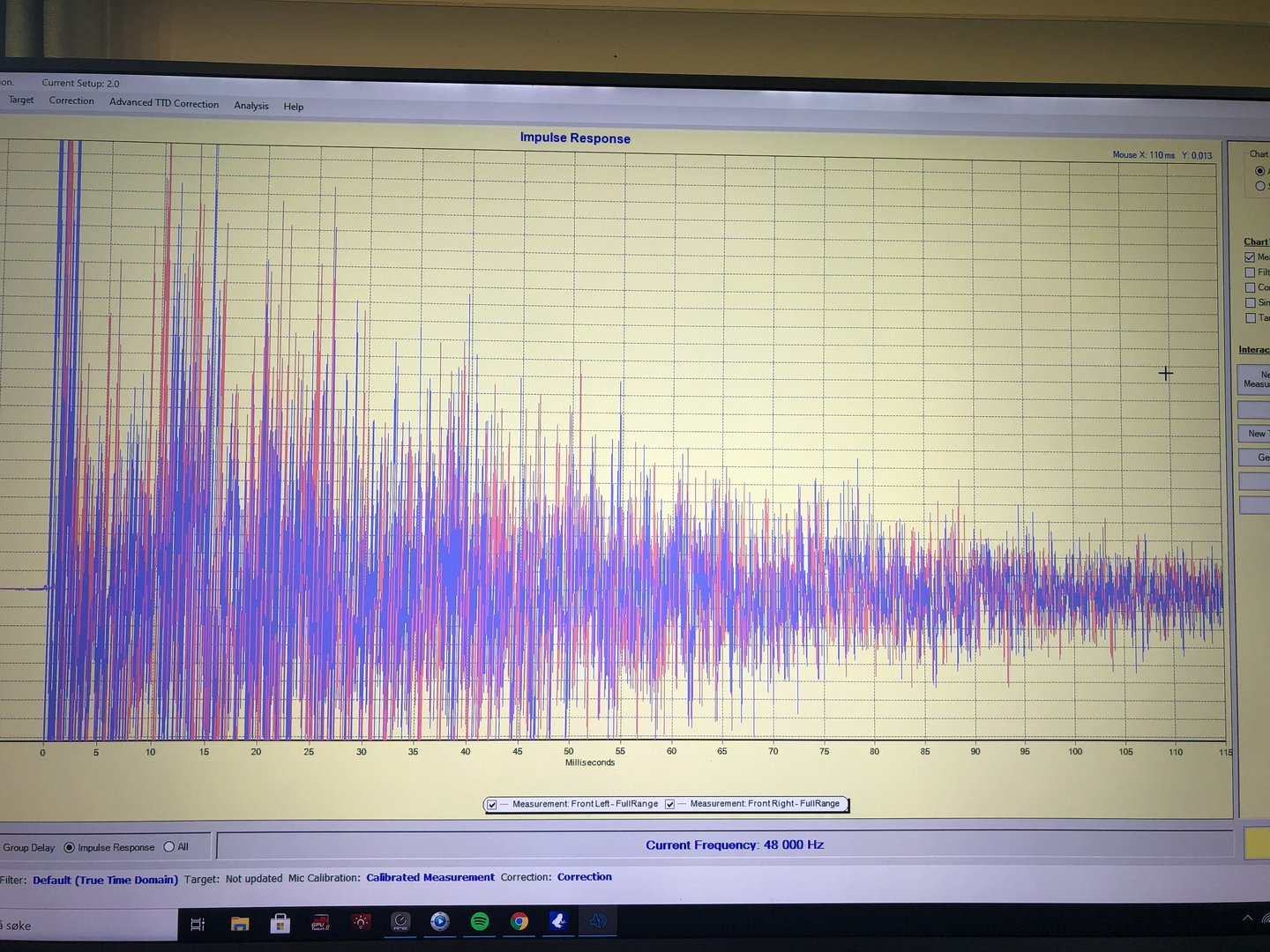

    Endelig satt målingen som den skulle :) 0 graders kalibreringsfilen fungerer tilsynelatende utmerket. Hvor mye har støygulvet å si for sluttresultatet? Jeg har en server, en laptop og ventilasjonsanlegg i rommet som ikke er skrudd av når målingen er gjort. Er det egentlig noe å stresse med?
    Bx
    04.08.2005
    9.411
    4.870
    Jeg tror ikke den den støyen gir hørbare utslag. Du har bra s/n forhold ser jeg. 100% sikker er jeg dog ikke. Du kan evt lytte på sweepmeasurement- filen. Hvis det er kontinuerlig støy med godt hørbare frekvenskomponenter (i forhold til selve sveipet) så kan det være en påvirkning.
