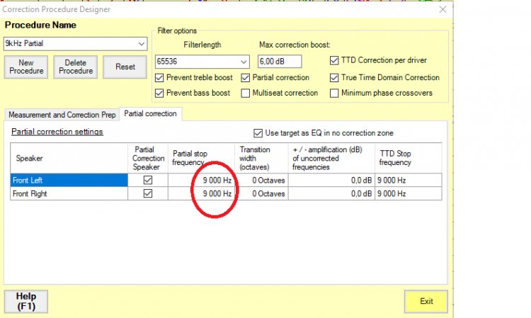

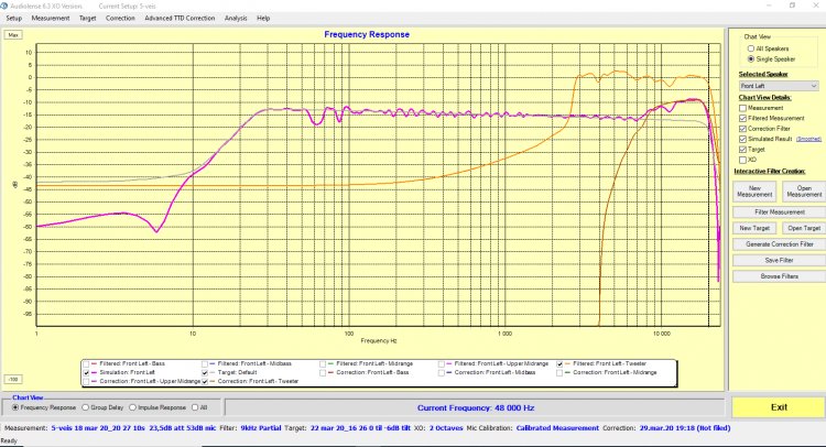

    Har supplert høyttalerne mine med et par Fostex horndiskanter, og tenkte å prøve Partial Correction. Får en topp i responsen som vist på bildet under. Hvordan bør jeg velge innstillingene i Procedure Designer for å unngå dette? Om jeg velger Default TTD filter følger responsen target fint. Delefrekvens for diskanten er 8kHz.
    The Shy
    10.04.2017
    12.517
    20.143
    Langesund
    Vis vedlegget 577247
    Vis vedlegget 577248
    Må settes til rundt 20kHz

    Når du stopper begge korrrigeringene ved 9 kHz blir det jo ingen korrigering over der. Det ser du jo også av kurven. Den følger målingen og nivå. Det under blir korrigert og senket i nivå.

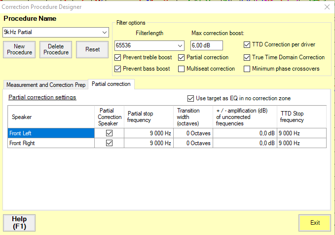

    Jo, men hva betyr da "Use target as eq in no correction zone" ? Jeg har sett at om jeg lar det stå f eks 24k i Partial stop frequency så følger responsen target, men da antok jeg at det bare var TTD som var skrudd av over 9kHz

    Takker! Har du noen forklaring på "Use target som eq in no correction zone" ? Ser du har huket av for dette. Siden Partial stop frequency er satt til 25k ville jeg jo tro at det ikke hadde noen effekt å huke av? Kanskje BX kan kaste lys over dette?
    Skal vel kanskje ikke ta på meg ansvaret med å forstå denne delen fullt ut. Synes også den var meget uklar i si oppbygging.
    Vi får vente på en solid forklaring av konstruktøren.
    Stemmer, target as eq har ingen effekt der. Men frekvenskorreksjon igjennom hele delefiltersonen gjør at det blir bra. Du må gjøre sånn som Shy og Bergfinn har vist så blir det bra.

    Det er en funksjon som sjelden behøves, men når du spesifiserer å bruke target som EQ i "no correction zone" så er det ikke lenger en target men en eq funksjon Du kan korrigere manuelt, så å si. Men for å få det til å virke OK i praksis så man man noen ganger lage en offset der man ligger på korrekt nivå før eq-en gjør sin greie. F.eks. dra ned diskantløftet hos cyberkul med x dB i den kollonnen som er nest lengst til høyre.
    Det er ekstremt unntaksvis at det er behov for den funksjonen, men den er i alle fall der hvis noen ønsker å gjøre EQ i det øverste registeret i stedet for å korrigere mot en target. Dessverre er fleksibilitet og valgmuligheter er vanskelig å pakke inn i et intuitivt brukergrensesnitt... i hvert fall for meg. Men jeg prøver.

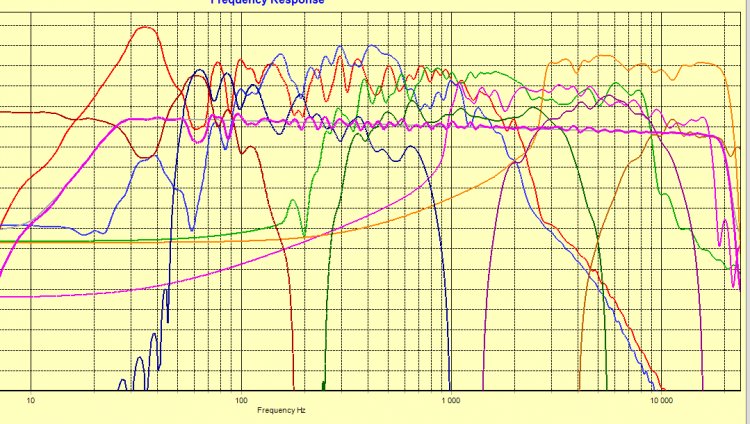

    Det fungerer meget bra! Brukte Bergfinn sine innstillinger, bortsett fra delefrekvens 9k. Laget også et nytt target som fortsatt er rett, men tiltet ca 2dB opp. Nå er det ca -4dB ved 20kHz. Utrolig hvor mye lyden forandrer seg ved liten endring på target. Tåler mer i toppen med disse Fostex-diskantene, virker det som. Var litt skuffende da jeg prøvde dem første gang, men da hadde jeg lagt inn et target som var rett til 1kHz, og deretter et fall til -6dB ved 20kHz. Låt merkbart dårligere enn en rett linje med tilt. Krympet liksom sammen, og ble litt ullent i mellomtonen. Har tenkt litt på om jeg skulle ha diffusorer på sideveggene og bak. F eks piano klinger fint ut nå, men en lurer jo alltid på hvis og men.. Om resultatet er bra målemessig er jeg ikke sikker på, setter inn et par plott her. Har et par SBIR-frekvenser i bassen som alltid er der, men ikke så mange dBene i forhold til før da jeg brukte MiniDSP.
    Er det gjort noe med målemodulen? Jeg synes i hvert fall det er lettere å få "Excellent Dynamic Range" med v 6.3

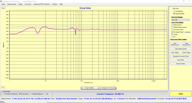

    cyberkul
    31.07.2008
    559
    475
    Heiv ut absorbentene for å se hvor mye det har å bety når jeg bruker AL. Har ikke fått prøvespilt enda, men jeg legger merke til at på målingen er en av SBIR-dippene dypere når absorbentene ikke er der. Hadde "Superchunks i to hjørner, og noen plater 120x60x5 på sideveggene, pluss et par i taket.
    Men jeg jeg vil gjerne ha kommentarer på steprespons og gruppeløpetid. Er dette ok, eller er det noe som bør gjøres bedre? Synes det ser litt rufsete ut.
    Minimum fase target:
    Lineær fase target:
    Gruppeløpetid:

    Nei, dette er ganske rufsete greier. Du har en peak i group delay plottet. Jeg kan ikke se hvilken frekvens det er. Har du har en kansellering der, så er den av det ugunstige slaget. Alle gd-topper som har korresponderende søkk i frekvensresponsen er problematiske. Da har du motfaserefleksjon som er sterkere enn direktelyden. Etter korreksjon så kan jo frekvensdippen være nesten borte, men det er fortsatt uryddig i tidsdomenet.
    Du kan prøve å slå av «selektive preringing suppression». Da blir gjerne step-responsen tettere på target, men vær obs på risiko for hørbar og godt synlig preringing.

    Nå har jeg tatt fram en del gamle målinger, med annet mellomtonehorn (JBL2360), og uten Fostex horndiskanten. Også måling med det JMLC mellomtonehornet jeg har nå, men uten horndiskanten. Det ser ikke ut til å spille særlig rolle, verken for group delay, eller step-respons. Ser heller ingen stor forskjell med og uten absorbenter, bortsett fra frekvensresponsen og groupdelay . Det ble mange bilder, så jeg kuttet ut høyre høyttaler.. Størst problem med venstre.
    Selective preringing suppression off gir bedre steprespons mot target, se siste to bildene.
    Frekvensrespons med absorbenter, venstre høyttaler
    Frekvensrespons uten absorbenter, venstre høyttaler:
    Group delay med absorbenter, venstre høyttaler:
    Group delay uten absorbenter, venstre høyttaler:
    Steprespons lin fase med absorbenter:
    Steprespons lin fase uten absorbenter:
    Steprespons lin fase uten absorbenter, selective preringing suppression off:
    Steprespons min fase uten absorbenter, selective preringing suppression off:
    Bx

    Så ganske bra ut den step-responsen uten sprp. Tror du skal hente frem noe helt spesielt fra musikksamlingen for å høre artifakter der.
    Og: Hvordan opplever du lyden?

    Jeg opplever at bassen er litt mindre tight, kanskje som ventet. Ikke like lett og "følge" alle basstoner som før. Mellomtone/diskant synes jeg faktisk er bedre. Spesielt klang i piano og gitar. Jeg vil nok ha nytte av noen form for bassfelle, men de jeg har ligger i laveste WAF-sjikt. Kanskje noe som kan være effektivt mot SBIR på 65Hz på venstre høyttaler. Det er et par på høyre også, men ikke så sterke. Kunne vært gøy og prøvd diffusjon i stedet for absorpsjon på side/bakvegg.
    Hva må jeg evt gjøre for å bedre steprespons/groupdelay? Er det stortsett rommet det kommer an på? Jeg har rommet i kjelleren, med tykke, nakne betongvegger på side og bakvegger. Dessverre er detr også ugunstige dimensjoner, nesten kvadratisk, og lav takhøyde. Men det spiller bra likevel, synes jeg, takket være AL for det meste vil jeg tro.
    Bx
    04.08.2005
    9.405
    4.870
    Ja, det er rommet det kommer an på. Lang etterklangstid gir noen vanskelige refleksjoner i bassen. Du kan se hvilke det gjelder ved å se på group delay og frekvensrespons under 500Hz. Zip+peak= kansellering av det dårlige slaget.

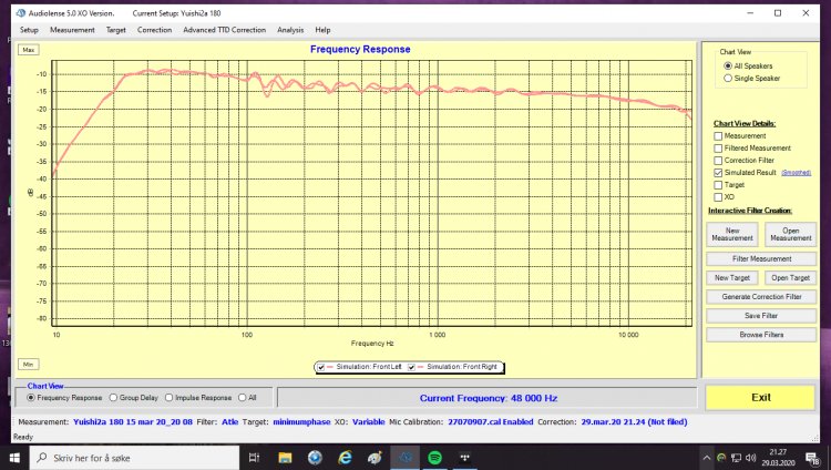

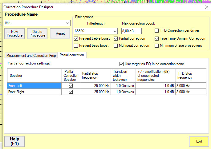

    skorob
    02.05.2012
    3.840
    2.078
    Brumunddal
    Akuratt tatt ibruk miniDSP OpenDRC-DD som har ligget i skuffen. Testet med acourateDRC programvaren som er tilpasset den, og syns det ble knallbra.
    Er det slik at Audiolens 2.0 er samme type program? Ser at det også skal fungere i Roon, noe som gjør det litt spennende :). Blir det som å ha romkorreksjon inn i Roon? Først ta målinger med Audiolens og importere filene inn i ROON altså.
    Desverre så får jeg ikke gjort det samme med xml filene acourateDRC lager, synd, da resultatet der ble veldig bra i mitt rom, men miniDSP har sine begrensinger på hardwaresiden.. satser på at Audiolens gjør det samme, kanskje enda bedre? :).
