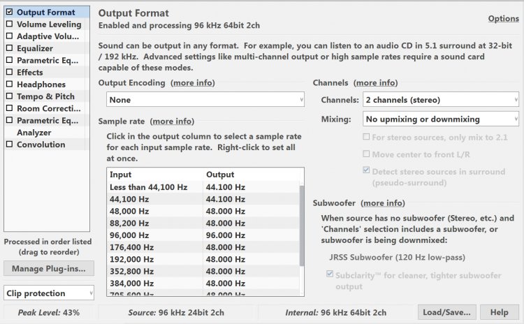

    Fulgte oppskriften din, og alt ser tilforlatelig ut, men ingen lyd.. Opptaket i 10 kanaler i AL ble greit, lagret i convolverformat. Installerte convolver, og fikk lagt inn filteret.
    "spektrum" indikatoren i Jriver viser at der er signal, men ingenting i TotalMix, bortsett fra litt svak spraking. Har ikke endret noe i Windows, dvs Jriver MC 24 er fortsatt valgt som default playback device. Her er et par skjermbilder, kanskje du eller BX ser noe mufffens. Av og til er det et valg"Start Stream", men ikke bestandig.

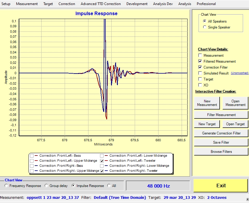

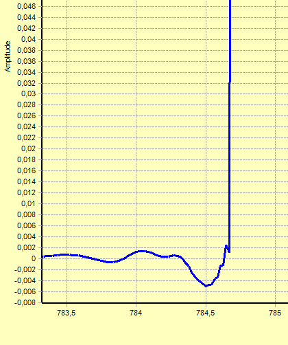

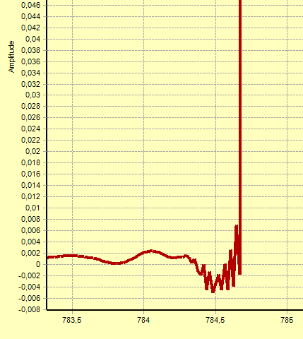

    Etter kalibrering er det alltid mer "støy" i forløpet på impulsresponsen i venstre kanal. Har BX noen ide om hva grunnen kan være.
    Høyre
    Venstre

    Hva er det egentlig du viste i de to siste grafene?
    The Shy
    10.04.2017
    12.650
    20.468
    Langesund
    Den havnet i jobbmailen min. Og der ble den liggende til nå :)
    Pre ringing på impulsresponsen etter korreksjon. Det har alltid vært at den ene har mye mer rippel enn den andre kanalen. Bytter på litt da Noen ganger er det høyre, andre ganger venstre.
    Bx
    04.08.2005
    9.412
    4.871

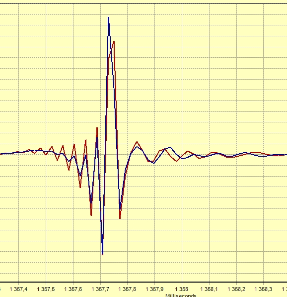

    En ren frekvenskorreksjon behandler begge diskantene ca likt:
    Det betyr at dette ikke skapes av en kombinasjon av delefilter og frekvenskorreksjon.
    Når jeg gjør det samme med tidskorreksjon ser det slik ut:
    Her kommer det litt sagtann-korreksjon på venstre side. Det er samme tendens på begge diskantene, men mest i den venstre. Regner med at det er det vi ser her som er sakens kjerne.
    Når jeg kjører partial correction og stopper TTD ved 10 kHz så blir det mye renere på venstre side på begge høyttalere:
    Det som ovenfor ble tidskorrigert og havnet på venstre side av pulsen blir nå minimumfasekorrigert og havner på høyre side. Jeg vil anta at det du ser i simuleringen eller kontrollmålingen eller hva det var ligger høyt i frekvens og har havnet på venstre side fordi det er blitt tidskorrigert (men ikke godt nok)
    Hva som fysisk gjør at dette skjer mest på venstre høyttaler nå og sist er jeg ikke i stand til å si noe fornuftig om. Kan det være noe som er plassert i rommet som påvirker ulikt? Kan det være noe med høyttalerkabinettet?
