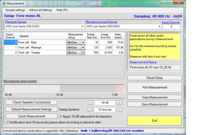

    Hei alle
    Jeg har så smått begynt testing av AL XO, via Lynx Aurora og Jriver.
    Foreløpig tester jeg kun mot ett stk ht, aktiv trevei sak.
    Jeg har fått foretatt sweep (på alle tre elementer), satt opp deleflanker, target kurve mm og generert et filter for implementering i Jriver. Kanalene i AL er satt opp med 0 for bass,1 for mid og 2 for diskant.
    Filteret er lagt inn i concolver i Jriver, men når jeg spiller via Jriver så får jeg kun lyd i bass og mellomtone. Når jeg går tilbake til AL og kjører sweep el så er atter diskant på igjen.
    Noen som har formening om hvor feilen kan ligge (i Jriver?)?

    Slik ser bildet i AL da jeg genererte fil til Jriver. Skal det se slik ut? (Underforstått: Jriveravspilling var ingen suksess, men det gikk ikke an å høre veldig lenge på fordi volumet var så j... høyt selv med volum på -60 :cool:)

    Den målingen er ikke frisk. Er du sikker på at du hadde rette. Ikrofoninntaket?

    Ser output og input riktig ut her? Har Lynx Aurora + umic-1

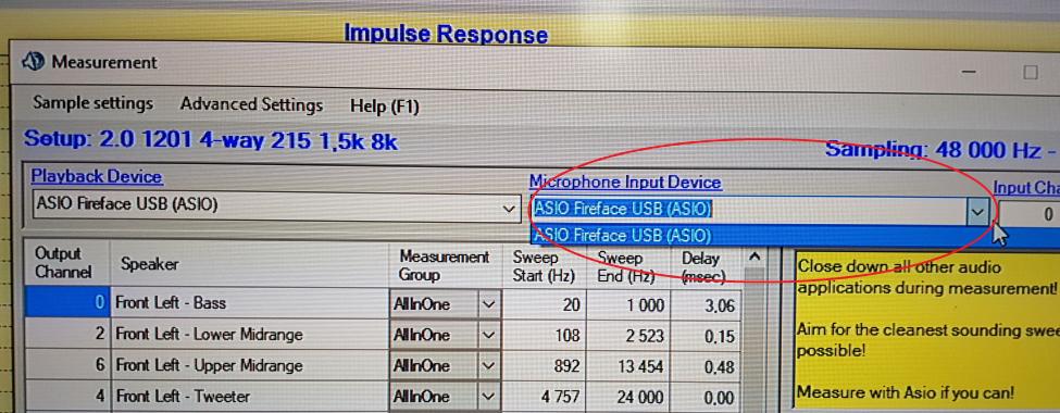

    Jeg har aldri brukt Umik, eller andre USB micer. Jeg har heller ingen erfaring med Lynx Aurora.
    Men jeg tipper at du må velge "Umik-1 USB" ett eller annet i "mic input device"
    ...og siden det er en USB mic, tipper jeg og at du må velge dette i "advance settings"
    Mulig jeg er på ville veier, og jeg synes også det er merkelig at du i det hele tatt fikk målt med valget Lynx Aurora i "mic input device"
    Se bort fra "output channel override" som jeg har valgt.
    Det er risikosport, og bør ikke tukles med.

    vidarje bruker umik-1 med Audiolense.
    ...hvor er du?

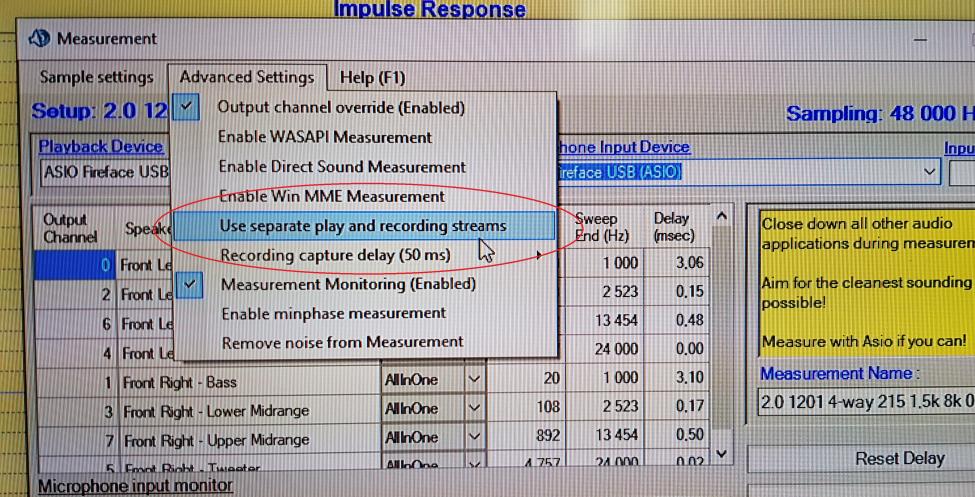

    Gjør som ergfinn har vist. I tillegg skal du velge «separate play and recording devices i advanced menyen.

    Her er jeg:) Litt travel dag, så jeg så ikke dette før nå. Sånn ca ser det ut når jeg måler:
    Bergfinn
    22.07.2013
    9.788
    14.826
    Men hvorfor bare en høyttaler?
    Er det mono som er greia om dagen?
    Er stereo ut nå?

    Takk alle!
    Fikk til nå, kjørte Asio på Lynx og Wasio på mic
    :D
    Var nok dessverre ikke på stell.
    Jeg kjører AL og Jriver.
    Lynx Aurora via USB.
    USBmic (Minidsp sin) med korreksjonsfil.
    Dersom jeg åpner measurementvinduet og kjører «connection test» så kommer rett lyd til rett driver.
    Når jeg deretter i advance settings huker av for «enable wasio measurement» og «use different playback and recording stream», samt huker av usbmicen i wasio i nedtrekksgardinen, så skjer det noe: Nå kan jeg verken kjøre connection test eller måling. Får opp «paDevice unavailable» osv
    Ser tidligere i tråden at flere har hatt samme problem, bl.a. BjarneTv, men ser ut som om alle kjøpte nye micer i stedet for å få løst problemet. Betyr dette at det er dårlig løsning med både lynx og mic på usb?

    Høres ut som en ressurskonflikt. Får du lov hvis du ikke huker av «separate...»?
