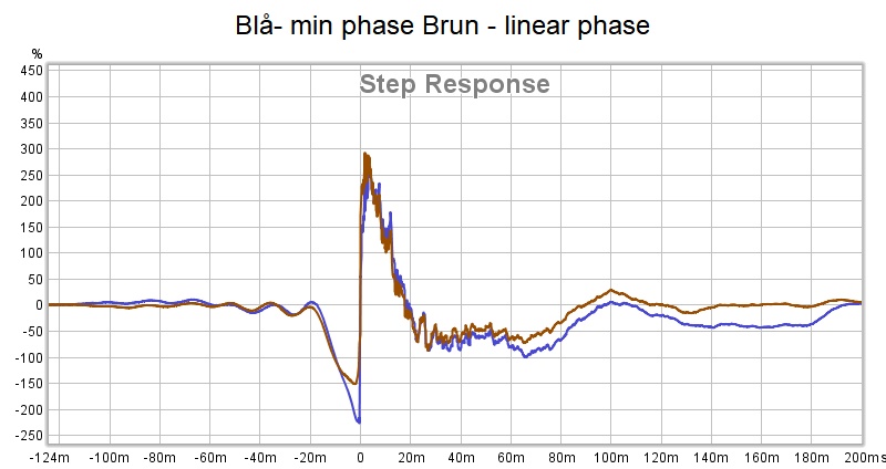

    Takk! Mitt rom er nesten som et minefelt å regne så ren måling er en utopi. Fin utfordring for både programmet og bruker.
    Testet to målinger rett etter hverandre hvor den ene med minimumfase og den andre linjær fase. Den vanlige med noiseremoval låt et snev lysere og minimumfase var et snev mer utflytende. Endte opp med linjærfasemålingen med noise removal.
    Ble vel det jeg endte opp med også.
    Korrigeringen har i versjon 5 mange muligheter men her får jeg best resultat med et veldig enkelt oppsett. Ingen middfrekvens, ingen delvis korrigering - det tilfører en del mer preringing. Bruker et ganske høyt antall perioder i bassen og noe mindre i toppen. Flere perioder på frekvensglatting enn tidskorrigering
    Amplitude på steprespons ligger ofte rundt 0.6 og amplitude på preringing er ofte innenfor +/- 0,001 og opptrer godt innenfor siste tusendels sekund - typisk 0,006 sek

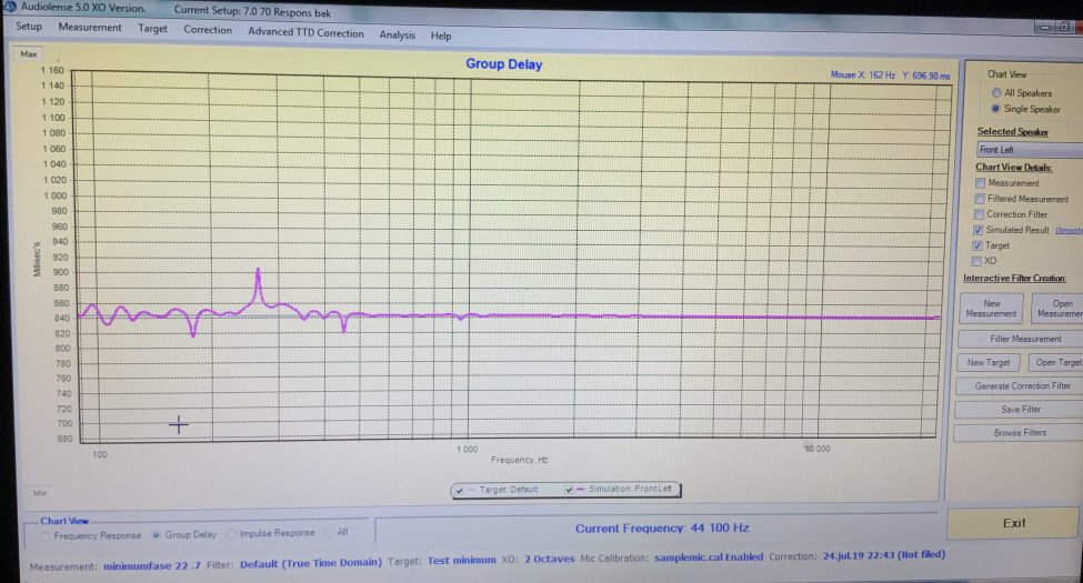

    Det hadde vært artig med noen skjermbilder som viste forskjeller i selve korreksjonen. Frekvens og tid. Hvis du gidder.
    Klart. Her er glattet med Default som filter. Det er jo små forskjeller hele veien, men det kan muligens skyldes små forskjeller mellom målingene?
    Satset på gruppeforsinkelseplottene. Si ifra hvis du mente noe annet.:)

    TrompeteN,
    Den group delay peaken rundt 270 Hz var interessant. Hvis du sender meg begge målingene så blir jeg glad.

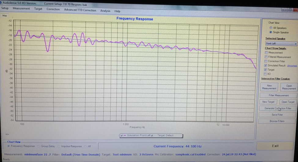

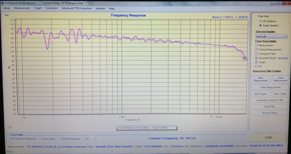

    TrompeteN, ser du har en litt annen target på frekvensresponsen. Her er det omtrent 2,5 db fall i det området du tidligere mente tilnærmet flatt funket best.. Tenker på område ca. 100-150 hz til rundt 1-1.5 khz
    TrompeteN
    27.07.2013
    2.496
    5.224
    Hei, den targeten var kun laget i en fei for eksemplets skyld. Har det nærmest flatt fra ca 115-1Khz som utgangspunkt. Denne fangen har første knekk havnet ned mot 800. :)

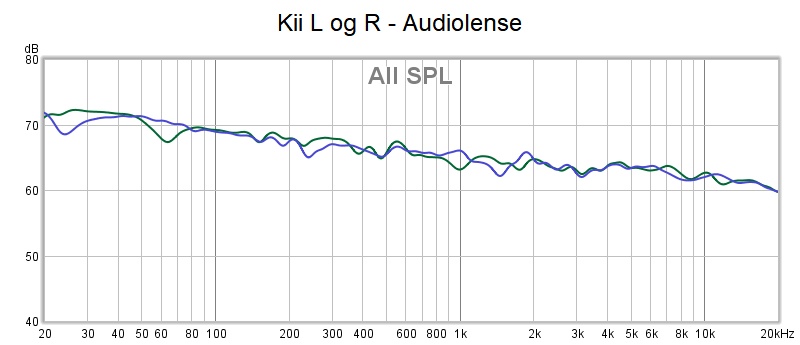

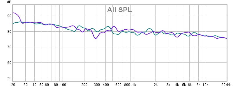

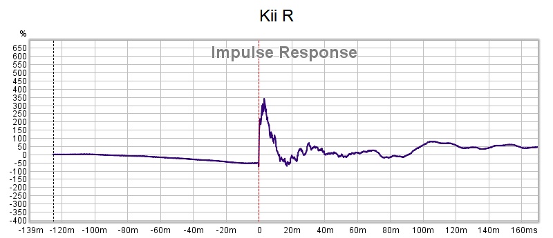

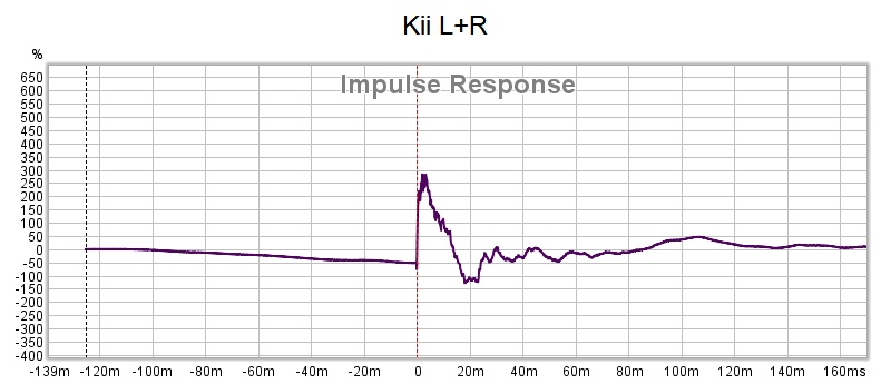

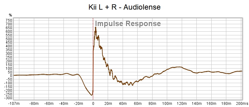

    Vel vel, jeg korset meg til krøpet og har begitt meg ut på en lang og tung ferd i den mest avanserte formen for selvpåført lidelse i DSP-verdenen - Audiolense. ;)
    Tok meg en halv dag å forstå hvordan jeg skulle klare å ta en måling og bruke JRiver sin godt skjulte og deaktiverte WDM (?) driver. Men jeg tror jeg fikk det til...
    Tolker jeg det riktig, så skal det nå spilles gjennom JRiver sin convolver uansett kilde i Windows, så dermed kan jeg kjøre REW måling direkte.
    Grunnet to 10-åringer på besøk fikk jeg bare kjørt ett forsøk nå etter midnatt, på lavt volum. Kan se ut som det gikk fint utifra frekvensmålingene;
    Er det farlige greier den dippen før impulsen? Kjørte bare standard innstillinger på måling i Audiolense.
    *Btw, JRiver kan ete drit. Makan til makkverk og sammensauset 90-tallsdesign med mongo-brukervennlighet kan gjerne brenne! :mad::D

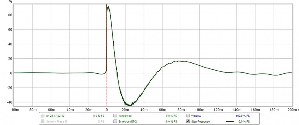

    Moro at du er i gang med Audiolense og skal bli spennende å se om du blir der.
    Bør nok prøve å etterstrebe et bedre forløp på den step-responsen. Du kan også gå inn å se den kalkulerte responsen på kalibreringen i Audiolense. Da ser du nøyaktig hva Audiolense gjør med målefilen din
    Min REW måling ser slik ut og faktisk noe å strekke seg etter.
    Vis vedlegget 549370
    Vis vedlegget 549371
    Det er litt lineærfase-tendenser i den step-responsen din, coolio. Ikke farlig, muligens være hørbart med den rette musikken. Hvis du bruker lineærfase-target så blir det noe i denne gaten. Hvis du bruker minimumfase-target skal det bli mer som shy sin.
    Bruker du minimumfase-target?
    Kan du poste step-response før korreksjon?
    Dette ser uansett lovende ut. Jeg har god tro på et bra resultat her.

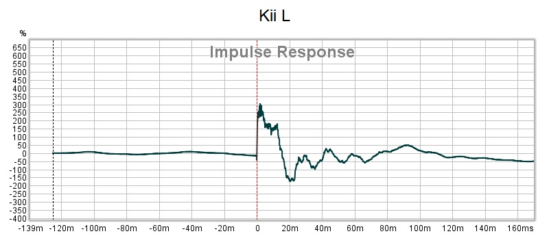

    @Bx; Hm, får det samme resultatet med minimum fase target også. Her er før og etter (én kanal mål, men begge er lik)
    coolio
    19.09.2015
    5.491
    5.473
    Spiller det noen rolle at høyttalerne er Kii Three og allerede er 100 % tidskorrekt via intern dsp?

    Dette vil jeg gjerne se nærmere på. Kan du sende meg målingen på Mail? Så skal du få en skikkelig tilbakemelding etterpå.

    Her er ny step-respons etter tipsene dine, Bx;
    Venstre høyttaler;
    Høyre;
    Begge;
    Er det akseptable greier?
    Bx
    04.08.2005
    9.402
    4.870
    Det bestemmer du. Det er mulig du kan få enda penere responser, men jeg tror du har kommet så langt nå at du bør legge økende vekt på hvordan lyden oppleves.

    Forøvrig har jeg skrudd så mye lyd de siste dagene at jeg måtte prøve å rekalibrere ved å fjerne all dsp i går. Huff, det er lett å skru seg bort hvis man ikke har et referansepunkt, ja.
    coolio
    19.09.2015
    5.491
    5.473
    Fant en vellydende balanse med TTD opp til 10 kHz med gradvis reduksjon fra 5 kHz og partial correction derfra og ut.
    Det eneste jeg finner merkelig er at det er en Peak på et par desibel der romresonansen er størst på ca 42,3 hz, noe som gjør tidsdomenet dårligere enn det burde - og dårligere enn jeg får til med vanlig unøyaktig PEQ via Minidsp.
    Måler Audiolense på en annen måte/annen gating enn REW som forklarer slike merkverdigheter?
    Forsøkte med mye lengre filtre og flere cycles i bassen for å se om det utgjorde noe, men samme resultat.
