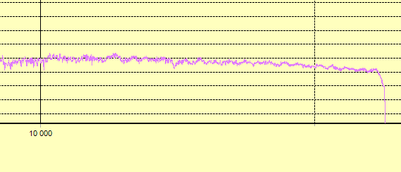

    Noen spørsmål rundt et tema som sikkert ikke berører meg så mye, men ser at det er satt 24kHz som standard måling på diskantene. Kan det måles høyere opp?
    Hvorfor glatter Audiolense noe ujevnt fra 15 khz og oppover? Fra 15 khz til ca 21khz er det en hengekurve som er minst en db lavere en det under 15 khz og fra 21khz og opp til 24khz blir det en peak som ligger et stykke over kamfilter
    Diskanten min måler med en nær "perfekt" avrulling oppover i frekvens, men etter glatting av Audiolense ser det ikke fult så bra ut. Hvorfor?
    Vis vedlegget 536595
    Vis vedlegget 536599
    Da har jeg funnet utav det.
    Den glatter ikke ujevnt, det bare ser sånn ut.
    Noise removal på diskantene påvirker frekvensresponsen slik vi ser FØR glattingen starter. Det pleier ikke å skje, men det skjer her. Default noise removal barberer her helt inntil venstre siden av pulsen, og akkurat i dette tilfellet så har det en innflytelse på det som skjeri toppen. Det har den samme effekten på den uglattede responsen, men den uglattede vises uten noise removal i chartet. Dette er et bevisst valg for å gjøre det mulig å se eventuelle utilsiktede side-effekter av noise removal.
    Det er høyfrekvent pre-ringing i diskantmålingen her. Forsåvidt helt normalt, men det pleier ikke å få slike utslag. Målesveipet har båndbreddebegrensning og er lineærfase. Det er mulig at lavpassfilteret i lydkortet ditt er lineærfase også. Det er derfor ikke godt å si om pre-ringingen er reell eller en måleartifakt eller en kombinasjon.
    Du kan sveipe så høyt som som sampleraten tillater.
    For egen del skal jeg tenke etter om det kanskje er mer fornuftig å gjøre denne filtreringen - og andre frekvensresponsanalyser - med all støyen på plass. Noise removal har egentlig bare noe for seg ift tidsdomenekorreksjonen.
    Mulig løsning her:
    * Justere noise removal vinduet manuelt (ta med de 3-5 siste millisekundene før hovedpulsen) eller
    * Prøve med en minimumfase måling
    * Måle på så høy frekvens at diskanten gir seg før lavpassfilteret i dac eller måling.
    * Kjøre partial correction over området (kanskje det beste alt i alt).

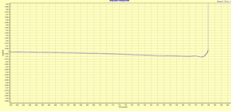

    Hvordan skal jeg tolke denne impulsresponsen? Dette er Beolab6000 som jeg har på hytta.
    Råmåling:
    Simulert:
    Bx
    04.08.2005
    9.411
    4.870
    Er du sikker på at målingen er riktig i tidsdomenet? Det var en usedvanlig IR...
    Jeg så at jeg ikke hadde krysset av for miniumum-fase-måling. Kan de gi den rare IR?
    Nei. Separat play og recording devices?
    Ja, output er miniDSP 2x4HD (Windows MME) og input er Umik-1 (Direct Sound). Filteret som blir generert ser ut til å gjøre jobben?
    Råmåling med target:
    Korrigert med sub inkludert:
    Bx
    04.08.2005
    9.411
    4.870
    Frekvensresponsen ser jo bra ut. Ir måling var rar, men det meste tyder på at alt er i orden.

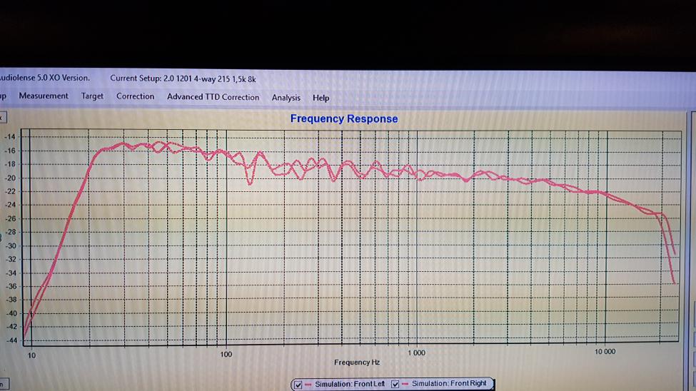

    Har puslet en halvtime med target, litt mørkere oppover enn forrige.
    Synes det låter litt bedre...trur eg.
    Simulert respons. Den viser 10 dB mellom linjene.
    Husker ikke hvordan jeg endrer visningen. Hvordan gjør jeg det? Jeg vil se 5 og 2 dB linjer.
    Bergfinn
    22.07.2013
    9.799
    14.860
    Fikk det til. Hadde glemt at man bare kan zoome inn ved å velge ut felt med musa.
    Her fikk jeg 2 dB oppløsning, da ble det plutselig lettere å se skavanker. Jeg hører dem ikke like godt som jeg ser dem, og godt er det.
