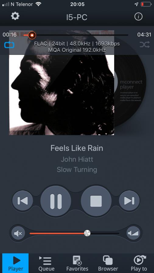

    Jeg får en liten tikkelyd i høyttalerne når jeg går fra vanlig tidal til tidal master. På Mconnect appen står det også Bit/Khz men ikke dynamisk, virker som den måler dette i det låta starter.
    Hører ikke noe spesielt her, får feilsøke litt.
    hifiguru
    15.07.2002
    5.715
    1.262
    Porsgrunn
    Litt uforståelig samtidig, det står at det spilles 48khz men at fila er 192khz...
    Edit: er vel noe her som ikke er MQA kompatibelt...

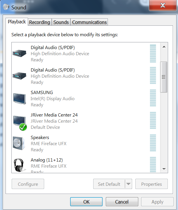

    Om det finnes smørrebrød liste vet jeg ikke men dette er ikke så vanskelig
    Tror ASIO protokollet lastes inn med Totalmix men er ikke helt sikker.
    Men først må PC kjenne igjen de forskjelleige inn og ut enhetene ( restart ?)
    Ved avspilling via skal J river være utenhet.
    Ved målinger fra AL skal RME være utenhet.
    Grunnforståelse for Totalmix i RME må man skaffe seg, (youtube/brukerforum)
    Innstillinger i matrix må stemme, se inlegg 2250 i denne tråden fra Bergis.
    For synkron volum styring ut bør man lage en fadergruppe i totalmix.

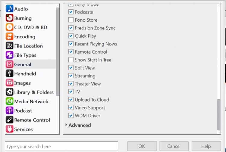

    Platespiller er ikke noe problem men man må krysse av WDM driver i Jriver.
    Man må også velge som innenhet på PC, de analoge inngangen man har koblet til på RME ( skal også vises i det PC vinduet du viser)
    Det må også krysses av i Totalmix matrix at alla UT kanaler i bruk skal sende ut signal fra valgte analoge innganger.

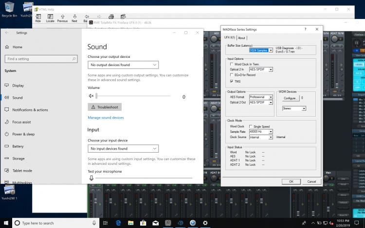

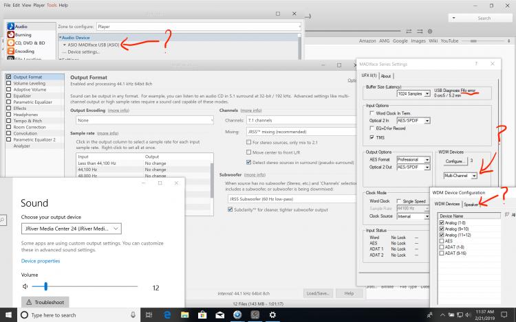

    Takk for svar habicht!
    -Lyd ut i windowspanelet er nå Jriver.
    -Innstillinger i matrix OK
    -Fadergruppe OK
    Spiler nå lyd ut til de kanaler jeg har valgt, så kontakt med lydkort er OK, men lyden hakker veldig. Og er nok fortsatt endel innstillinger som er feil

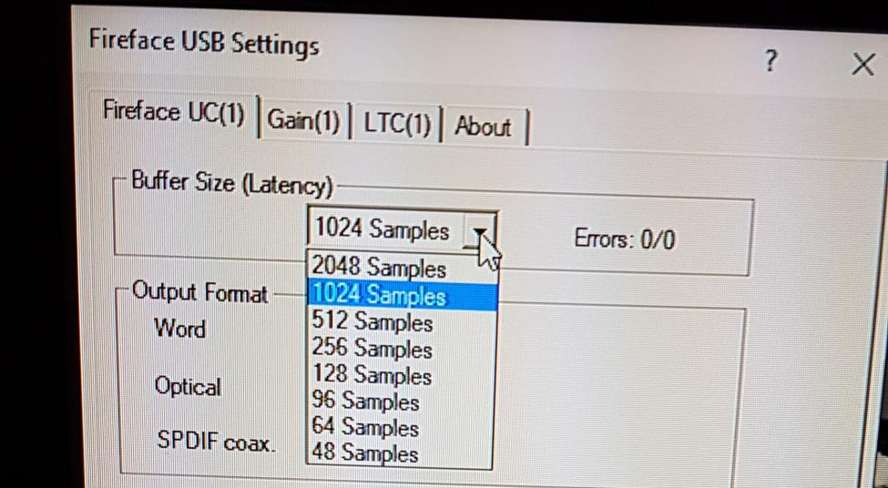

    medister, har du sjekket disse innstillingene på RME og JRiver?
    Begge disse jeg har bilde av her, påvirker "klikke" lyder.
    Gå gradvis opp i buffer inntil lydene forsvinner.
    ...sorry, feil vei. Prøver igjen.

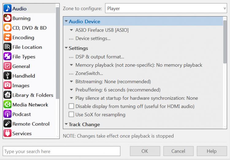

    Her er noen grunnleggende innstillinger:
    Har ikke hatt behov for å endre noe på samplingsrater, buffersize etc. Trengte heller ikke å sette "Recording device" i Windows for opptakene i Audiolense. Et lite skjær i sjøen var at Audiolense nummererer utgangene fra null, mens merkingen på UFXen er fra utgang 1, Så om du plugger mikrofonen i input 9 er dette input 8 i Audiolense..

    Flott, tusen hjertelig! Da hadde jeg gjort alt riktig, Installerer windows med bootcamp i ettermiddag, satser på at det går bedre!

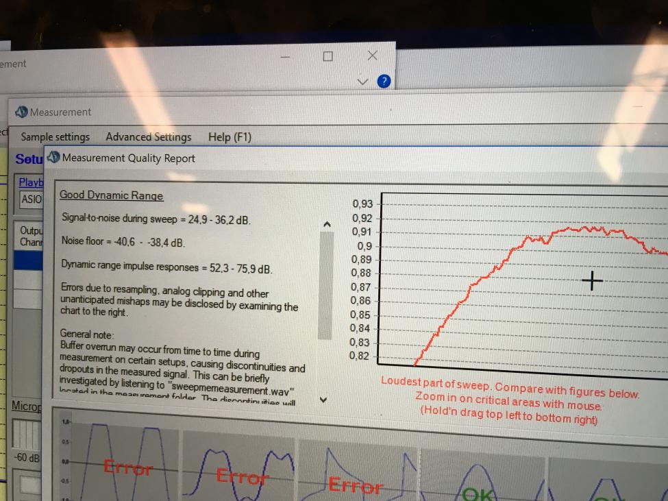

    Men til noe annet, jeg synes det er fryktelig høyt støygulv i den Daytonmikrofonen cross spectrum. Jeg var heldig og fikk kjøpt en ny fra websiden deres, men den ser dog ikke spesielt ny ut! Når jeg kobler til en annen gammel kondensatormic jeg har er det nesten 20db mindre bakgrunnsstøy. Men den er mer retningstyrt og kosta vel rundt 4000 en gang i tiden, kanskje derfor?
    Når jeg tar måling gainer jeg mickanalen opp 60db. Når jeg er helt stille ligger meteret i RME totalmix på -32 . Med den andre micen min ligger meteret på -47 ca. Med headphones er dette veldig hørbart, og det høres ikke ut som at daytonmikrofonen faktisk plukker opp romstøyen, men at det er støy fra mikrofonen..
    Hehe, gjorde en kjapp test med de to forskjellige mikrofonene, samme gain, ca samme avstand mellom meg og mic. Første er Daytonmikrofonen, den andre er en Audio Technica mic -ikke målemic. Det er veldig mye mer støy i den første, men lave lyder blir også plukket opp bedre, sånn som på dette opptaket -den dårlige musikksmaken til naboen ;) https://drive.google.com/drive/folders/1_F5n7-GzsTY_wH2wY_nz6x5moEBK5CHd?usp=sharing
    Er Daytonmicen min helt normal? Og det at det er mer støy i den, det har kanskje ikke noe å si for bruken vår?

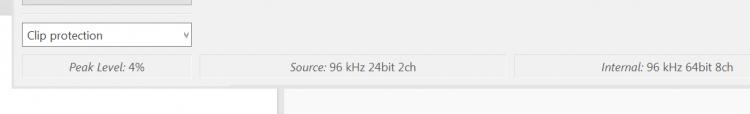

    Det virker hvis jeg setter opp Tidal i Exclusive mode. Vet ikke om det er noe mere som bør endres i denne boksen. Det bør vel ikke ha noe å si hvilke samplingsrater etc som er valgt i Windows? Om IKKE exclusive mode er valgt i Tidal har det betydning. Da virker det som Windows resampler når jeg spiller Tidal. Får teste litt mere senere
    Jriver DSP output format:

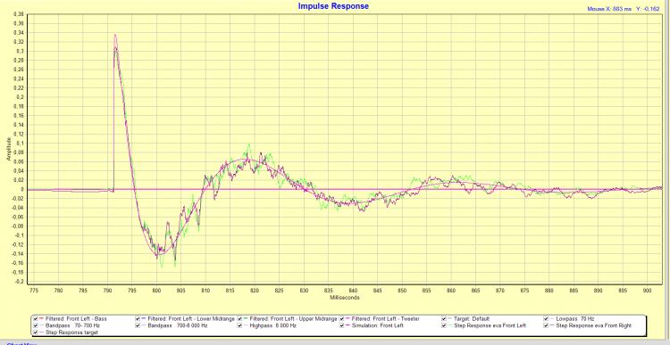

    En glitch? Bygde nytt filter og de faller sammen
    Vis vedlegget 525447
    Glitch?? Det er så perfekt at det ser nesten ut som du har jukset.
    Jukset består av horn fra topp til tå og noen velfungerende akustikktiltak
    Men Bx, ingen forklaring på forsinkelsen illustrert i posten ovenfor?
    Det gikk visst med andre ting også;)
    Kan jo også komme med et spørsmål. Har den mye raskere reduksjon av det smårufset har sammenheng med mindre kamfilter oppover i frekvens?
