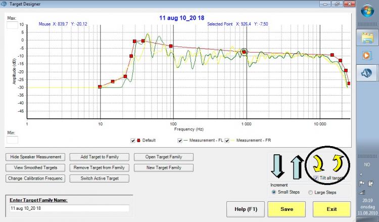

    Kunne du vist bilde av speaker set up hvor du har delefrekvensene dine...?
    Ellers ser ikke nivåene på filtrene helt gale ut. Dersom du har muliget til å justere gain på de ulike effektkanalene, så kan du jo løfte gain litt på de kanalene som ligger
    Ellers liker jeg ikke target din helt. ;-)
    La den være flat fra 30 til ca 80 Hz.
    Så kan den falle 4 db fra 80 til 300
    Så flat fra 300 til 3000
    Så kan den igjen falle 3 db fra 3000 til avrulling ved 20kH.
    Jeg liker heller ikke åbruke så mange punkter på flankene. Sett 2 punkter ved siden av hverandre ved 30Hz, også kan du dra kurven ned med et punkt på ca 20Hz.

    Det er ingenting som er hellig når det gjelder targetkurve. Det viktigste er at du blir kjent med rommet og systemet ditt. En kurve som låter nøytral hos andre kan godt være lys hos deg og vice versa. Når du har funnet en kurve som virker fornuftig, kan det være praktisk å lage noen varianter som du kan kryssjekke med for å finne den som funker best hos deg.
    Blir fort mye fikling og gjelder etterhvert å si seg tålelig fornøyd og slå seg til ro med lyden.

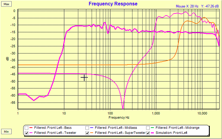

    Hvor mye ruller T500 av ved måling i lytteposisjon?
    Mulig jeg prøver å tyne for mye ut av mine tvittrere
    bjarnetv
    28.03.2008
    3.939
    6.146
    oslo
    måling av 2001, t500 og simulert respons.

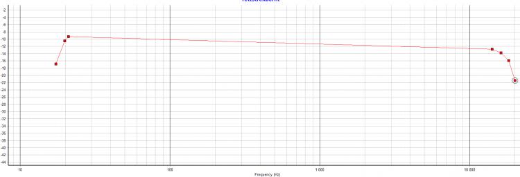

    Har prøvd et par andre targets i kveld. Ett som faller fra 0 og i rett linje til -10dB ved 20kHz. Låt litt blasst oppover. Deretter et fra B&K. Flatt til 200Hz, fall på 3dB til 2kHz, og fall til 20kHz på 3dB til. Dette er det som fungerer best så langt. Stor forskjell på lyden fra target til target, selv om det ikke ser ut som rare endringene.

    Det er helt rett som du sier at små endringer i kurvaturen har stor betydning på lydkvaliteten.
    Hvor mye tilt du opererer med har mindre å si, men 10 dB er helt klart svært mye med mindre man foretrekker musikken servert som 30 grader varm rødvin. Det som i mine ører låter rimelig nøytralt er et fall på 2-3 dB.
    Det er mulig du har en hang til B&K type target - den var populær blant en del brukere, en stund tilbake og det er mulig den er det fortsatt. Men du burde prøve en rett linje som faller med 2-3 dB. Hvis du liker bassen i B&K kurven kan du godt ha samme avrunding nedover og starte en rett linje fra 200 Hz.
    Mitch Barnett har skrevet 2 artikler basert på Audiolense som er publisert på Computeraudiophile de to siste årene. På den første hjalp jeg han en del med å tweake korreksjonen, inkludert å finne fram til en target som var optimal i hans ører og med Audiolense. Han hadde brukt Acourate i mange år med en B&K aktig target. Da vi holdt på konkluderte han omsider med at B&K "knekken" farget lyden der kurven går fra flat til fallende ved ca 2 kHz. Han endte til slutt opp med en snor-rett target gjennom passbandet. Det er selvfølgelig mulig han har endret mening siden.
    Måten frekvensresponsen blir glattet, eller kanskje mer presist, tolket på, i ulike korreksjonsløsninger har stor betydning på hva slags target som fungerer best. Den originale B&K kurven er laget for å fungere i forhold til 1/3 oktavs glatting. 1/3 oktavs glatting skaper et fall i responsen ved at glattingen dukker et stykke ned i kamfilteret. Den glattede frekvensresponsen du ser i Audiolense ligger høyere opp i kammen og gir en flatere glatting når du kommer et stykke opp i kHz området. Jeg tipper forskjellen ved 20kHz er 3-4 dB. Du må mao ha en noe utflatet B&K variant for å få omtrent den samme responsen etter korreksjon som B&K jobbet seg fram til da de lagde kurven sin.
    Jeg har et lite löft under 80hz, så rett til 1500 og så må det rundt 3-4dB fall mot 10hz for å unngå hardhet og sibilanter. Men så bruker jeg jo ræl fra JBL i toppen og kan egentlig ikke forvente noe annet. Overrasket over dere som takler en nærmest rett kurve i toppen. Det er hos meg fint på pling plong og flinkismusikk med glimrende innspillinger, men straks opptakene er mer rufstete, så er det fælt. Og et selektivt anlegg som styrer hva jeg orker å lytte til er uaktuelt. Da finner jeg meg heller i en noe lukket lyd.
    Bx

    Johoo,
    Jeg pleier ikke å ha rett kurve helt til topps. Jeg pleier å runde av slik det faller naturlig for diskanten. Jeg har hørt rett linje omtrent helt til topps fungere fint, jeg tror det kommer an på diskanten.
    Når man legger inn et løft i bassen (slik du beskriver) så fremstår nedre mellomtone som noe nedtonet. Dette vil i sin tur fremheve øvre mellomtone, evt presensområdet hvis man har en flat kurve langt ut til høyre. Da kan det fort oppstå sibilanter. Så jeg er ikke overrasket over at du føler for å runde av tidlig, det er sikkert en god kombinasjon med hevingen i bassen. Det er viktig å se på helheten her; Det man gjør ett sted i frekvensregisteret påvirker hvordan vi opplever hele frekvensregisteret.

    Takk og lov for sprengkulde og hjemmekontor dör i dör med musikkrommet;
    Löp sporenstreks inn i bula og la inn en strek med 4dB fall fra flankene 25hz-18khz med avrunding oppe og nede, men snorrett i mellom
    Problemet löst
    Sibilant forsvant og låter betydelig mer åpent. Nesten som å oppgradere kabler ;)
    Som du sa, er det nok knekken i presensområdet pluss heving i massen som fremhevet övre mellomtone og kompensering i topp minket sibilans med til gjengjeld "lukket" lyden
    Takk Bernt. Hvorfor sa du ikke dette straks?

    JoHoo, kan du vise din nye target her?
    Har muligens litt av de samme påtrengende sibilanter her som du, på enkelte innspillinger.
    JoHoo
    20.02.2013
    4.243
    4.167
    Sånn
    Instant fix for sibilantene. Har igjen å få lyttet bedre til den på variert musikk, men det lover godt.

    Sånn
    Vis vedlegget 527642
    Jepp, dette er helt i tråd med mine preferanser.
    Bør en la target følge avrullingen både i bass og diskant? Når jeg trykker "Save" får jeg en targetkurve som er mye mere avrundet i bass og diskant. I bassen kan det se ut som jeg har litt mere å gå på, men kurven blir vel slik av en grunn?

    9.410
    4.870
    Den ekstra avrundingen skyldes hvordan kurven blir glattet. Den kutter hjørner...
    Hvis du plasserer to punkter på linja - på innsiden av de to i hver ende av den lange linja - så får du rett linje hele veien.

    Skal teste den låta i kveld, med både gammel target og ny JoHoo-target.
    Fikk du testet en rett target? Så kan du lage fler med fall 4,5,6 dB osv å sammenligne. Gjøres jo enkelt med å bare flytte ett punkt

    Den har jeg helt oversett til nå, men det er jo akkurat det som trengs
    Takk Oh Store Datageni!

    JoHoo, jeg brukte de gule krokpilene, som The Shy viser til.
    Jeg landa på 5 dB fall fra bassen opp til diskanten, snorrett target med avrulling som følger flankene.
    Fungerer bedre som allround target på de aller fleste innspillinger jeg har lyttet til så langt.
    Blir mindre "skarpt" og slitsomt fra 7-8 khz og hele veien opp.
