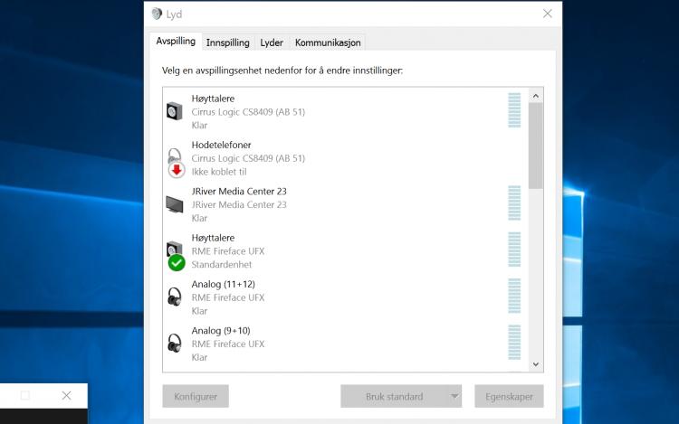

    det kan jo være at problemet er at du har satt RME til standard avspillingsenhet i windows samtidig som jriver kjører den med asio.
    du kan jo prøve å bytte avspillingshenheten i windows til "høyttalere" og beholde settingsene i jriver.

    Hvordan ser innspillingsvinduet ut i windows?

    få se bilde av innspillingsenheter da.
    oddsene er selvfølgelig lave for at det er det som er problemet, men om stereo mix er aktivert, så kan det lage problemer.

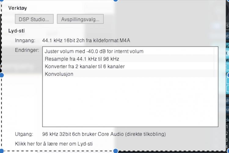

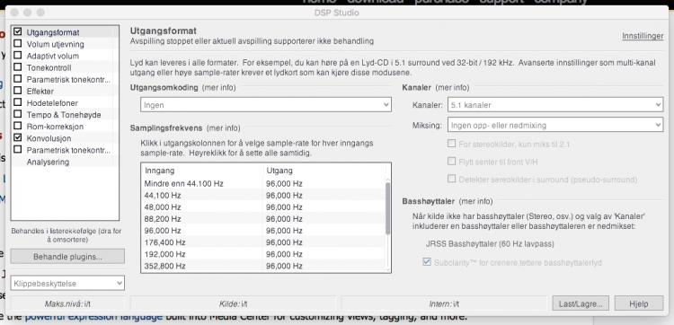

    Du bør uansett rydde opp i samplingsfrekvenser.
    Samlingsfrekvensen setter du på lydkortet- jeg bruker 96kHz, men du kan sikktert velge 44, 48, 88 eller andre ting også.
    Men når du har valgt frekvensen du skal kjøre på, så lager du filteret med samem frekvens (Du har laget filterte med 48 ), også konverterer du alt til 48 i JRiver (I ditt inlegg #1847)
    Så slik jeg tolker det nå, så spiller du musikk med 44,1 mens filteret ditt er 48 - og det funker ikke.

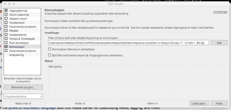

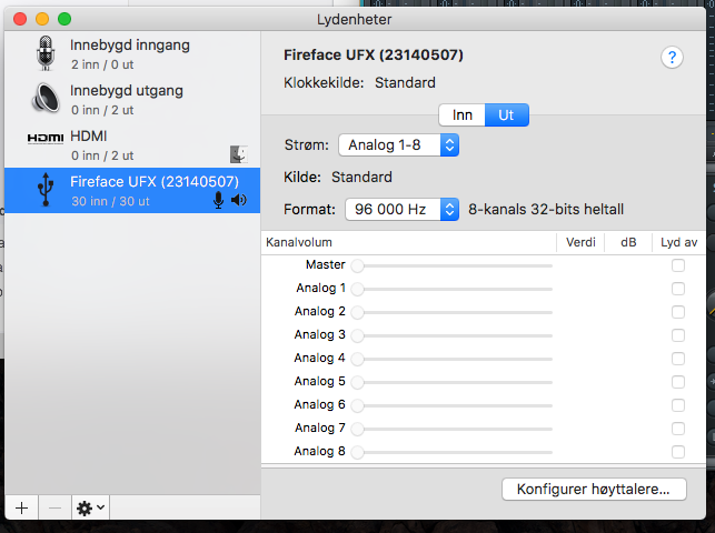

    Og da ser det slik ut hos meg:
    Lynx mixer (hvor jeg setter frekvens)
    JRiver output (resampling til satt frekvens)
    Hvordan convolver er brukt:

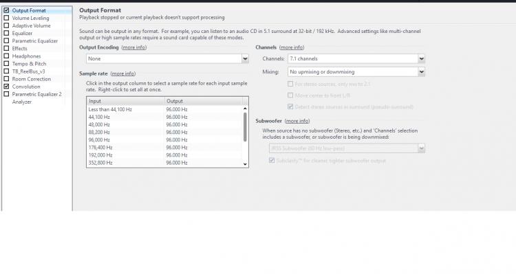

    Har nå fulgt alle råd og oppskrifter til punkt og prikke men Ikke noe store forbedringer....
    Ekko forsvinner med kun frekvens korrigeringer.. Men dette problemet er både i Windows og Mac... Målesveip kommer i riktige elementer og høres bra ut !
    Med 96k filer og innstillinger rundt om er er ene kanal høyere og det kvitrer og spraker når jeg justerer volum i Jriver...

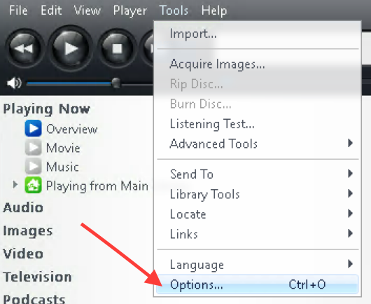

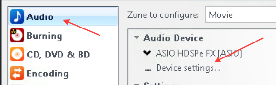

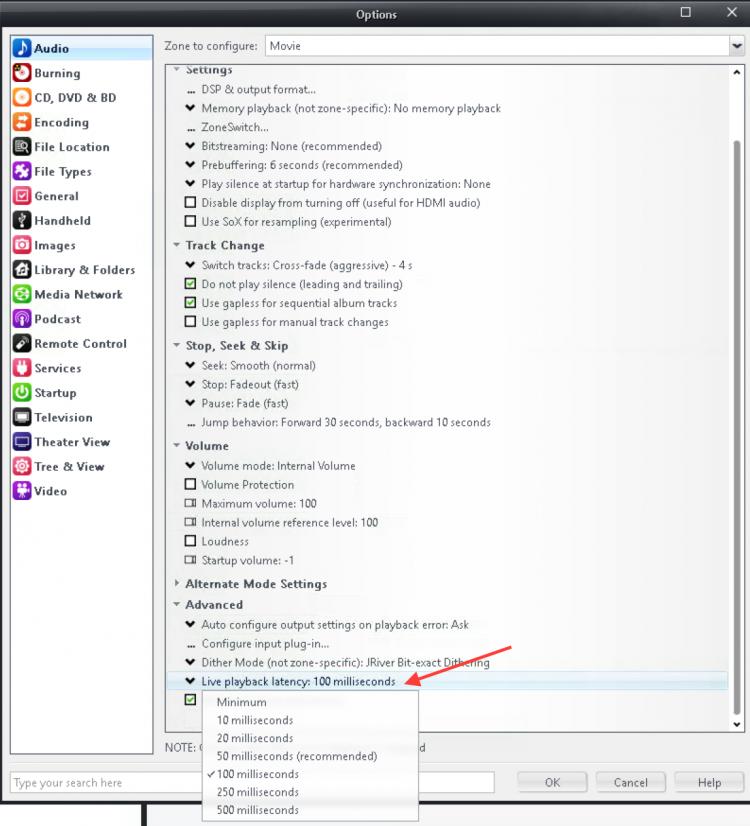

    Opplever man hakking og dropouts så er det et par ting man kan fikle litt med i både Jriver og Tidal klienten.
    Gå til menyen helt øverst i Jriver og velg Tools - Options.
    I den dialogboksen som nå dukker opp velg Audio i menyen til venstre og til høyre under Audio device klikk på Device Settings.
    I Device Settings dialogboksen kan man så finjustere buffer.
    Ved justering av innstillingen over så spill av musikk som ligger lokalt og kan spilles av direkte i Jriver. Justeringen her sørger for at man tilpasser buffer mellom Jriver og lydkortet.
    Neste steg blir å justere bufferet for det virtuelle Jriver lydkortet som Tidal benytter.
    Gå inn igjen i Tools - Options som tidligere og velg Audio device i menyen til venstre og bla helt nederst i den høyre til man ser Advanced. Ekspander denne og her kan man justere Live Playback Latency. Her tester man med å spille av musikk fra Tidal når man justerer.

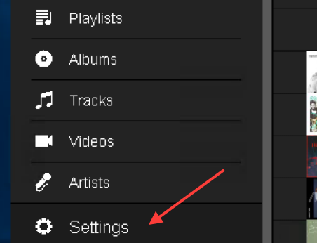

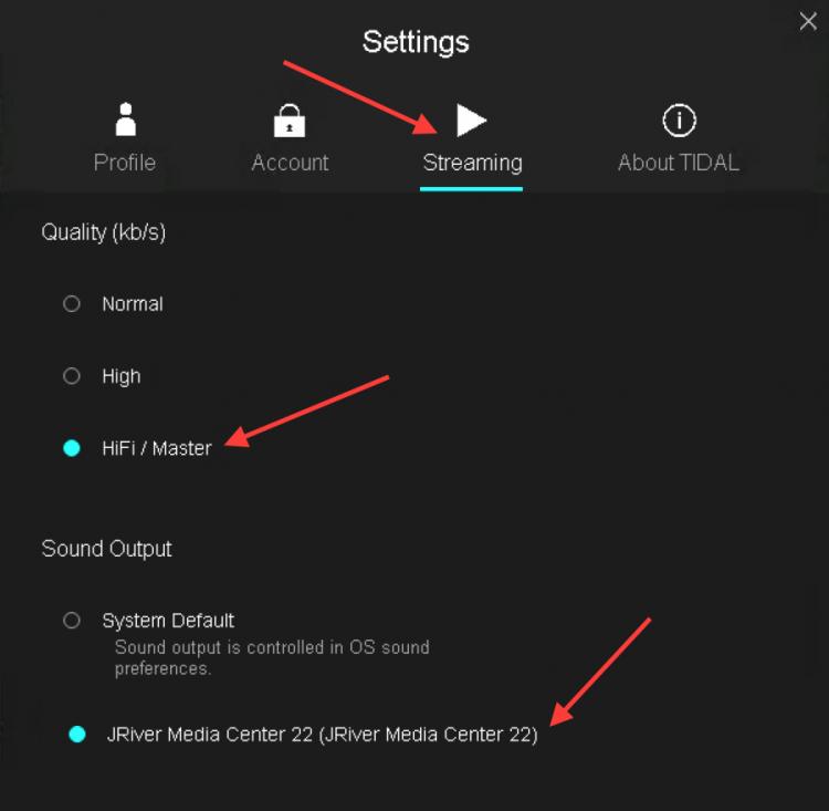

    I Tidal klienten har man også et par tweaks. Start opp Tidal og i menyen til venstre bla helt ned og velg Settings.
    I Settings dialogboksen velg Streaming, huk av for HIFI/Master og det virtuelle Jriver lydkortet. Hvis man beveger musa helt til høyre i teksten hvor det står Jriver Media Center osv så dukker det opp et tannhjul, klikk på denne.
    Da dukker det opp enda en ny dialogboks og her huker man av for Use Exclusive Mode og Force Volume.
