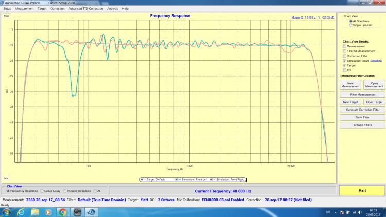

    Driver å setter opp fireveis hornstack på nytt. Delefrekvenser 75/750/7500
    Av en eller annen grunn simulerer AL en gedigen dipp ved delefrekvens mellom subhorn og midbasshorn på venstre kanal
    Har sjekket kabling og impuls tilsier lik polaritet H og V
    Hvorfor klarer ikke programmet å detektere dette?
    Bx
    04.08.2005
    9.318
    4.786
    Det der var ekstremt, Johoo.
    Hvis subhornet betjener begge høyttalerne, så skyldes dette sannsynligvis at venstre og høyre mellomtone er ganske kraftig utav fase med hverandre akkurat rundt delefrekvensen - også etter korreksjon. Dette kan skje når selective pre-ringing prevention slår inn på den ene høyttaleren, men ikke på den andre. (det er som regel gode grunner for det, når det skjer: refleksjonspåvirking som ikke lar seg korrigere uten at det oppstår pre-ringing)
    Når subhornet så blir alignet med den ene høyttaleren så kommer den i motfase med den andre.
    Den umiddelbare løsningen på det du ser her er å bruke forskjellig delefrekvens til subben på venstre og høyre høyttaler, f.eks. 75 Hz og 75,1 Hz. Det kan være lurt uansett. Da får høyre og venstre høyttaler hver sin unike integrasjon med subhornet og integrasjonen blir så bra som den kan bli for begge høyttalerne (som om hver av dem hadde sin egen sub)
    Det vil også være fornuftig å forsøke å eliminere dette problemet, dersom det lar seg gjøre. 150* fasedreining rundt 75Hz er neppe ønskelig uansett. Flytte litt på høyttalerne kan hjelpe. Ellers så kan det hjelpe å heve delefrekvensen.
    Hvis du har eget subhorn til hver av høyttalerne så er det noe annet som skjer her, og da må jeg ta en kikk på målingen for å finne utav det. Og hvis du ønsker det, så kan jeg ta en kik uansett. Send meg i så fall mail med målingen vedlagt, samt øvre og nedre grense for der det er aktuelt å dele til subhornet.

    Hei
    Takk for godt svar.
    Subhorna er for tunge og store til å lempe rundt på, men jeg hadde sweep fra 10-1000 på de. Ved å endre til 10-200 så ser det mye riktigere ut og de summerer fint.
    Forresten har to subhorn som ligger med munningene ved siden av hverandre.
    De er ille svære, så ikke lett å få riktig delay på de. Hornvei er 4,5m og så ligger de over en meter bak toppene
