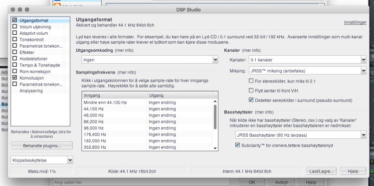

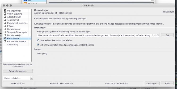

    Vis vedlegget 455163
    Vis vedlegget 455164
    t-target test 1 f-default (true time domain) m-3veis 29 aug 17_15 07 5.1_48.cfg
    Har du klikket av "Detekter stereokilder i surround" og fjernet JRSS Basshøyttaler og Subclarity?

    Kan det være feil i fil / Innstillinger i AL ?

    Jeg håper det kan være at den ene bassen har en innstilling med lowpass på 60hz, mens den andre bassen deles som bestilt i AL over to oktaver ved 200hz (som kan høres ut som den spiller fullrange)?
