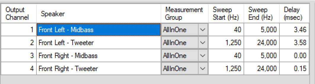

    Takk for tipset ang kanalforskyvning! :)
    Noen måter å permanent endre dette i AL? Ser bare ut som jeg får endret det i målevinduet, og det lagres jo ikke..

    Det lagres etter måling.
    Skal du bruke 3456 på RME må du sette 2345 som valg ved måling. Men sørg for routing som vist! Så sjekker du før du måler med speaker check at det er havnet der du vil det skal være....

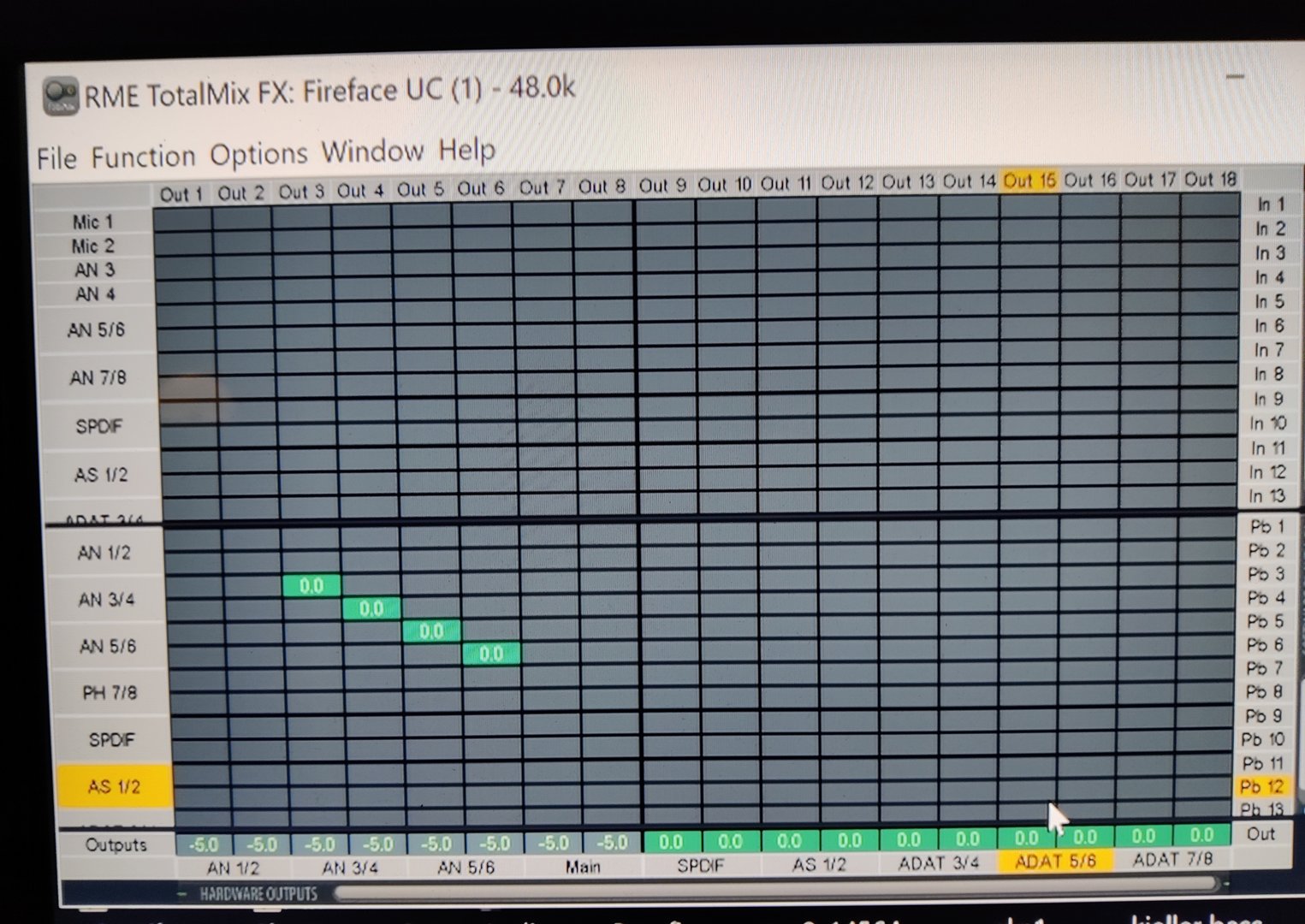

    Nå rimer oppsettet i AL og RME litt mer:
    Lyd inn i AN1 går til (out3) "L mid" osv.
    Hver kanal inn har sin kanal ut, målingen blir fine, grafene blir fine. Problemet er at når jeg skal spille av noen kilder, eksterne eller rett fra maskinen:
    Så får jeg bare lyd inn på 2 av AN-kanalene:
    Og ender da opp med bare lyd i venstre høyttaler, men den postive saken er at delefilteret fungerer som ønsket på venstre kanal da :)

    Under an 1 må du route til, an 2 til 2 osv.... Trykk på knappen som viser an 6 og velg 1 på kanal 1 og an 2 til 2 osv....

    @ugn
    Om du skal bruke kanal 3,4,5, og 6 til 2-veis høyttalere, så tror jeg du bør mute kanal 1,2, 7, og 8.
    Altså, de analoge ut kanalene. Som vist på bildet over.
    Jeg har tidligere opplevd krøll med kanal routing når jeg har gått ned fra 4-veis til 3-veis mens alle 8 analoge utkanaler er "åpne".
    Men det har gått seg til når jeg har mutet de kanalene som ikke skal være i bruk.
    ...mener jeg å huske.

    Takk for tips (og takk for bilder-i-tråden-tipset, visste ikke om den funksjonene her på hfs). RME/Totalmix har jeg ganske god kontroll på så det er ikke noe problem.
    Får nå lyd til å fungere, men må bruke bruke jriver. Hadde håpet audiolense convolveren skulle løst biffen uten jriver.
    Har ikke testet å bruke convolveren innebygd i jriver enda, kanskje(?) jeg da ikke trenger audiolense convolveren.
    Audiolense ser ut til å gjøre alt riktig, ikke noen problemer der, bare mye å sette seg inn i og forstå hvor ting er gjemt.

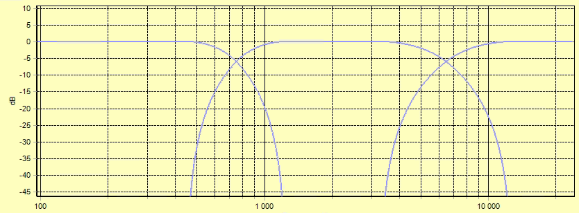

    Kan noen fortelle meg hvilken avskjæring dette er i forhold til dB/oktav? Ser at avskjæringen ikke er lineær, men ønsker hvilken verdi i praksis disse kurvene vil utgjøre.
    duc916
    21.09.2005
    3.183
    3.387
    Vestfold
    Tja, nederste lowpass rundt 18 db, nederste høypass rundt 24 dB. Øverste høy og lowpass 12 dB (?)
    Vis vedlegget 779939
    Det er ikke helt sammenlignbart med konvensjonelle crossover-løsninger. Den som er to oktaver vid er omtrent like slakk som 1.ordens lr over -6 dB, men så er den steilete enn det meste under.

    Bare litt pirk :)
    1.ordens er ikke Linkwitz-Riley.
    Ellers er det vel slik at en er litt friere med tanke på avrulling når en har FIR og korrigerer fase isolert.
    Vil det si at filter i AL over 2 oktaver da ikke er spesielt steilt? Er det noen spesielle grunner for at dette er valgt som default?

    2 oktaver er ikke spesielt steilt hvis du tenker på ulempene med steilhet. Hvis du tenker på fordelene er det ganske steilt. F.eks. får du mye bedre avlastning en diskan nedenfor krysset om du skulle ønske å dele den lavt. 2 oktav-utgaven likner også ganske mye på Bessel-filter som også har veldig gode egenskaper i tidsdomenet.
    Når man deler er det alltid en tradeoff mellom steilhet og hvor mye filtrene ringer i tidsdomenet. Med disse filtrene får du mye brattere avskjæring i forhold til hvor mye/lite de ringer. Dette gir større designfrihet.
