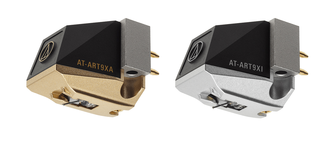

    fant ikke igjen utsagnet, men var det slik at noen mente at de nye art 7 og 9 modellene ikke var å foretrekke for de gamle?
    Det var trolig meg.
    Det er basert utelukkende på synsing rundt specs og pris, siden jeg ikke har hørt de nye modellene. Specs er omtrent identiske mellom de nye og gamle, med unntak av at ART9XA har fått økt output fra 0.12mV til 0.2mV i forhold til ART7. Sistnevnte solgte mye mindre enn ART9, trolig mye på grunn av den svært lave utgangsspenningen og kravet det setter til gain i RIAA.
    Bortsett fra det er den største forskjellen at de nye modellene har tykkere boron nålefaner, opp fra 0.26mm til 0.28mm som ser ut til å være den nye standarden og det eneste som er å få per i dag. Rent personlig ser jeg den tynnere nålefanen som en betydelig fordel, siden jeg mener å høre at jo tynnere nålefane, jo mer følsom er en pickup for de minste detaljene i musikken og jo klarere fremstår små forskjeller i tempi, nyansering, osv. På veldig generelt grunnlag.
    Når det gjelder pris er både ART7 og ART9 fremdeles tilgjengelige fra japanske selgere på eBay, men de begynner tydeligvis å bli utsolgt. Akkurat nå ser jeg to av hver, som vil ende på ca samme sluttpris som man får de nye for her hjemme akkurat nå som det er salg hos Platekompaniet. Da jeg kjøpte mine var det imidlertid mye mer å spare; jeg endte godt under 10K for hver av dem.
    Ergo er det vanskelig å se noen grunn til å velge de nye over de gamle, som rent teknisk er overlegne, om enn relativt marginalt.
    Om jeg ville hørt forskjellen mellom 0.26mm og 0.28mm side ved side er en annen sak og kanskje heller tvilsomt, men gitt samme eller lavere pris mener jeg man bør velge en av de originale modellene.

    Jeg leser at den nye fanen er steppet, 0,28 ved spolene og slankere ved nålen. Vet ikke om den gamle 0,26 var rett.

    Den gamle var rett, 0.26mm hele veien. Aller helst skulle de jo hatt nålefaner i ultra-tynn beryllium som i gamle dager, men...

    For å være noe ufin mot favorittpickupmerket mitt, så tipper jeg det kun er eksteriøret som skiller seg nevneverdig fra ART7, 9, etc. Uten revolusjoner innen materialer og konstruksjon så er en ARTwhatever omtrent så god som en pickup blir.

    Ang. matrialvalg, så skryter de av
    As in the flagship model of the ART Series, the AT-ART1000, titanium is used for the tip reinforcement plate that holds the diamond tip in place. This reduces its mass and improves the high-frequency characteristics. 

    Joa, men som alltid med pickuper og HiFi generelt så serverer man null info som bygger opp under påstanden. Nålefanen er fremdeles 98% (elns) boron, så reduksjonen i total masse eller tip-masse vil være mikroskopisk.
    Edit: titanium har 4+ ganger så høy spesifikk masse som boron (47.867 vs 10.806), så hvordan massen er redusert i det hele tatt er et mysterium.

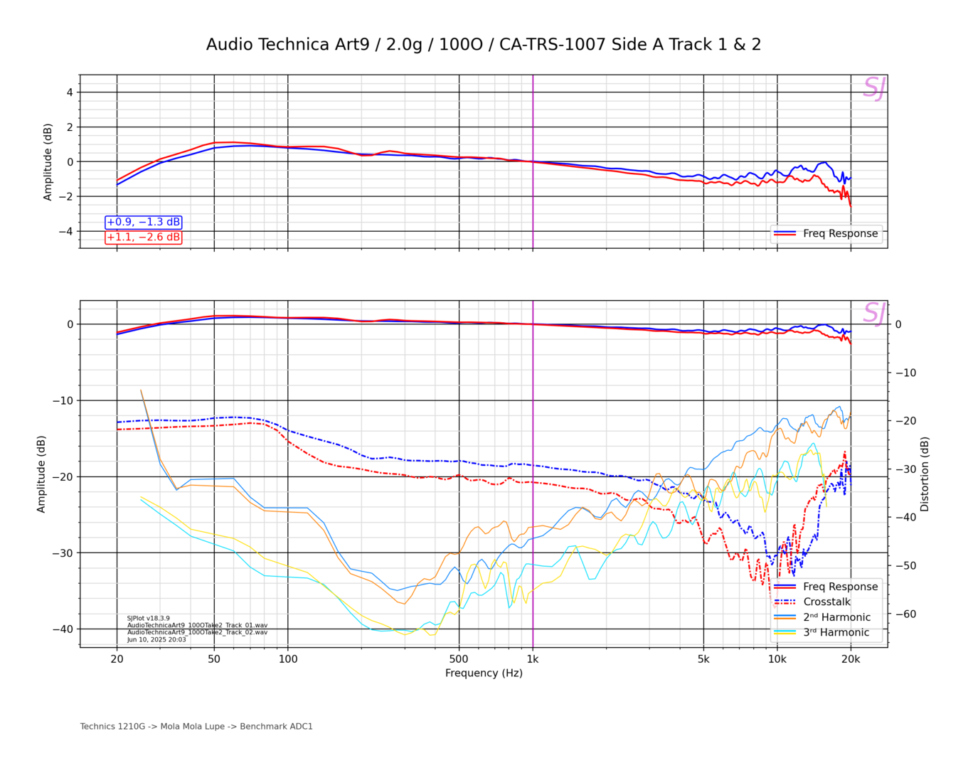

    Fant en test med målinger av de nye variantene:
    Målingene til magasineh hometheeatre…. er jo bare tull desverre, antagelig cbs testskiven, evt dårlig satt opp PU.
    Bra at AT kom med sine egne..
    34.276
    34.553
    De virker seriøse nok for meg i testen i åpningsinnlegget, men den kanalseparasjonsmålingen er for langt fra spec til at den kan være riktig. Også kommentert av lesere.

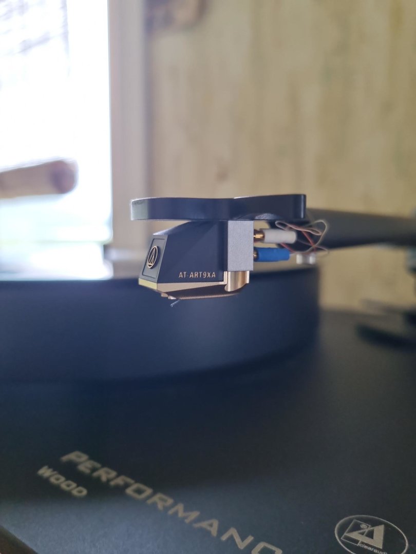

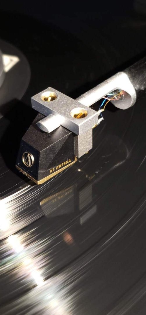

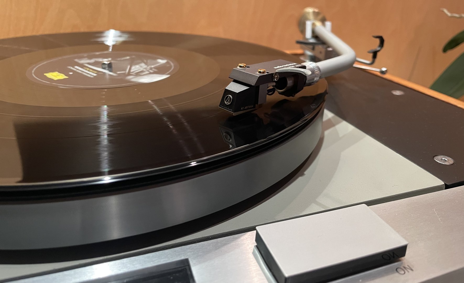

    Her er min "snutebil" Må si jeg er veldig fornøyd med den. Kjøpte den fra Japan via e-bay for ca3 mnd siden etter tips fra JMM. Jeg fikk sneket den inn uten mva, så prisen var særdeles hyggelig. Ser at prisen nå har gått opp mye. Funker utmerket på min LM LP-33 riaa.

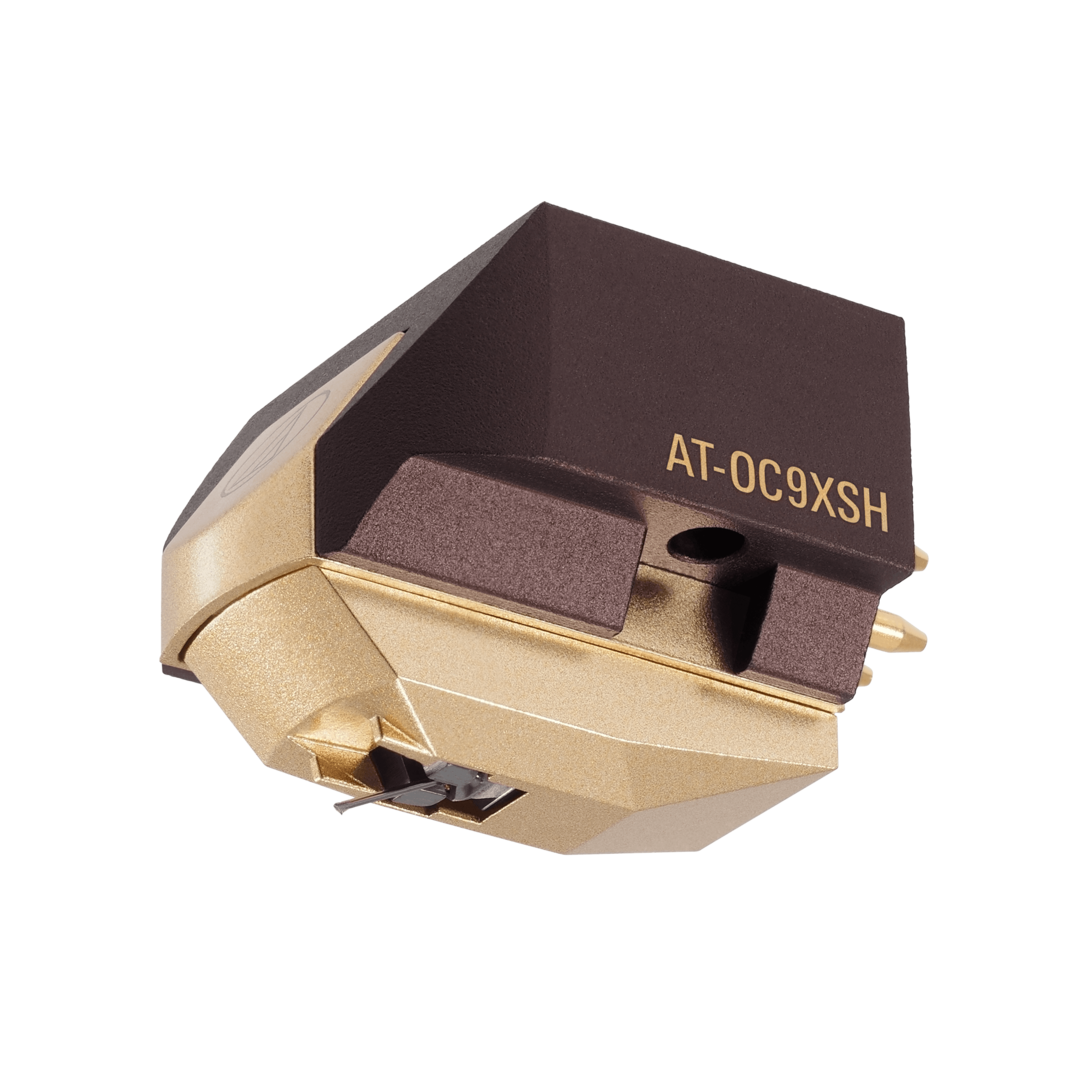

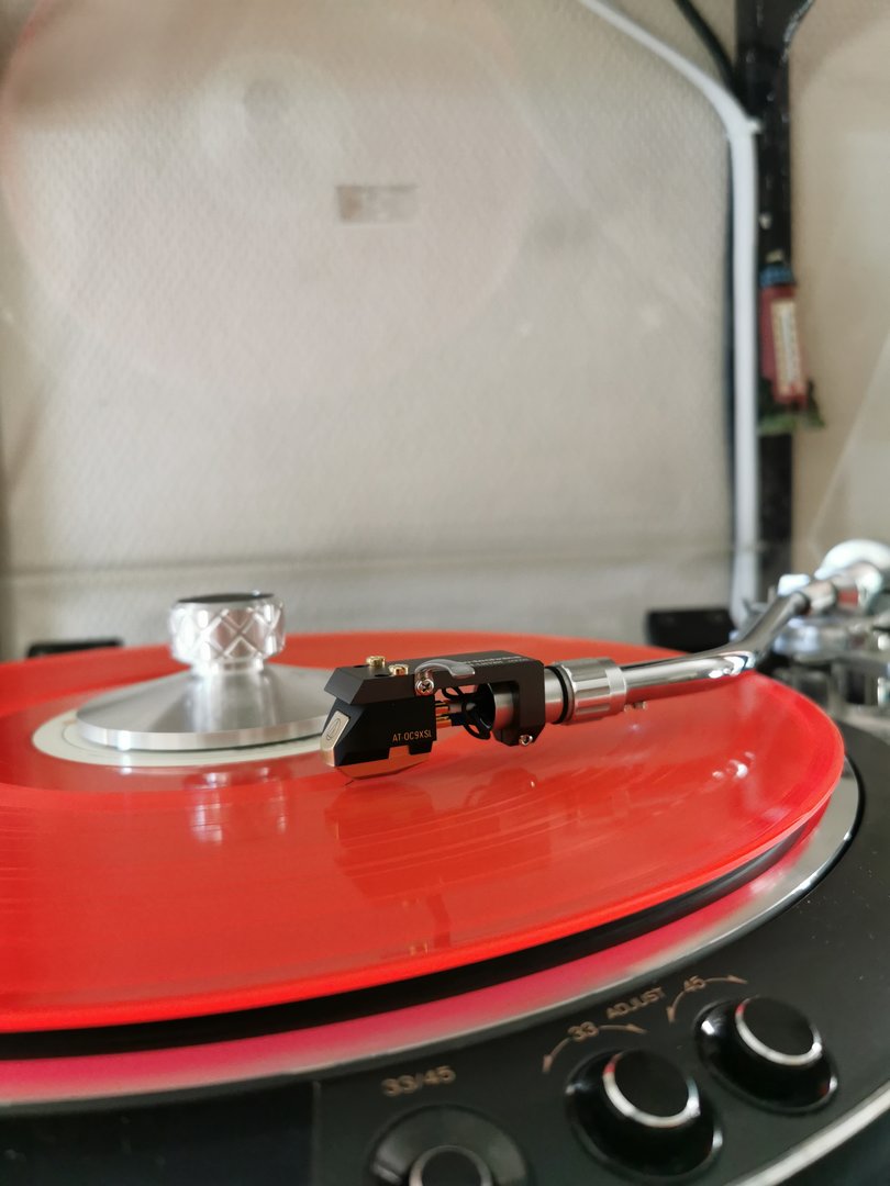

    Beklager å krasje tråden med min litt enklere skapning, men er i hvert fall en snutebil 😎
    Spilt 22 timer så langt og lyder helt fantastisk. Et godt og rimeligere alternativ til Art (?) 🤔😁
    Vis vedlegget 817098
    Spennende pickup , men her ville jeg justert litt på headshellet ;) Blir jo en smaksak , men den roper liksom etter å flukte med headshell i front.

    Headshellene er jo laget delvis med disse for øyet, siden OC9-serien er Audio-Technicas bestselgere i MC-utvalget.
    vipa
    Høyttalerhviskeren
    08.01.2016
    4.491
    11.335
    Fra Fredrikstad, kommet meg helt til Halden
    Justerte ned stiftetrykk 0.1 gram, det steg til 2.1 når jeg byttet hull. Kontrollert VTA. Kan ikke merke noen endring i lyd, men utseende ble bedre og litt bedre kabel hygiene når de ble strekt ut en tanke😁
