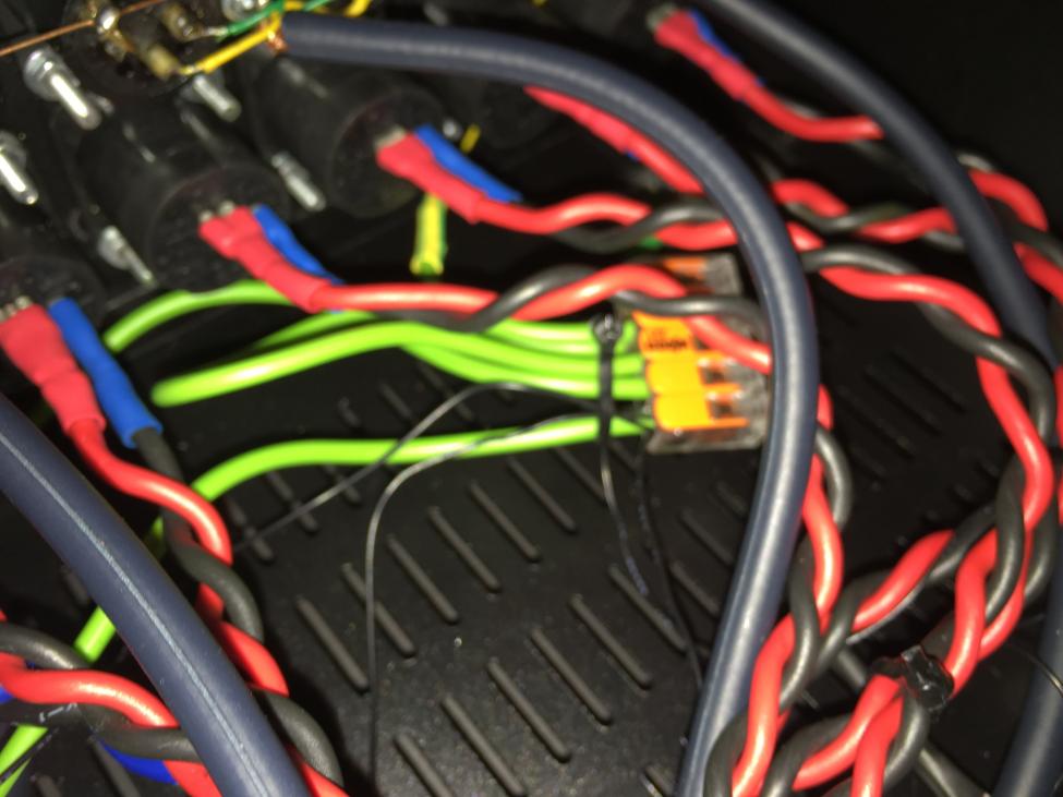

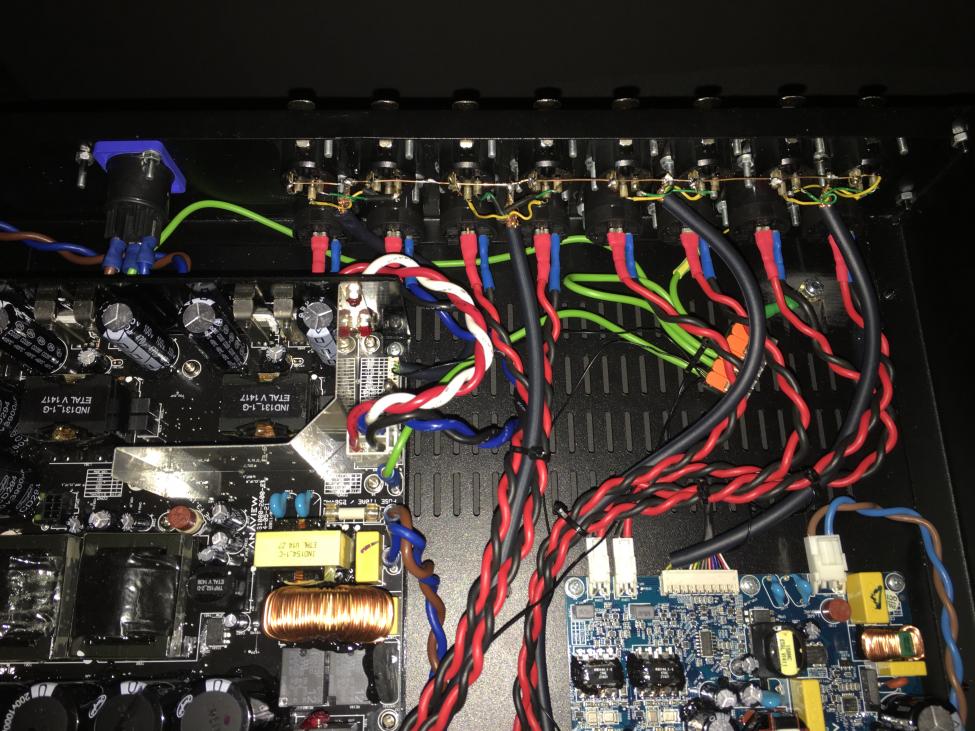

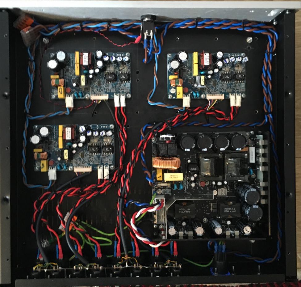

    Flott og ryddig!

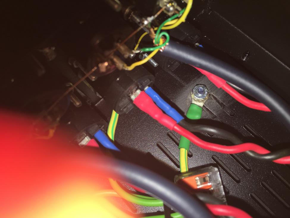

    Men jeg setter et lite spørsmål rundt jording din.
    Hvis du skulle fulgt "CE-godkjenningen" og litt "sikkerhetsfornuft" så skal jorden gå direkte fra kabinettkontakten ned til et jordingspunktet i kabinett hvor den er festet med egen låseskive og mutter.
    Men sikt jeg har forstått dette betyr det at du kan trekke inn stjerne-jordingene din fra signal-jord og jordingene fra effekttrinnene og feste disse på samme festebolt men med egne festemuttere.
    Jeg har fire AMS 0100 samt en power controller fra Holton liggende på stuebordet i skrivende stund hvor plassering og kabel layout er "litt" hodebry... :)

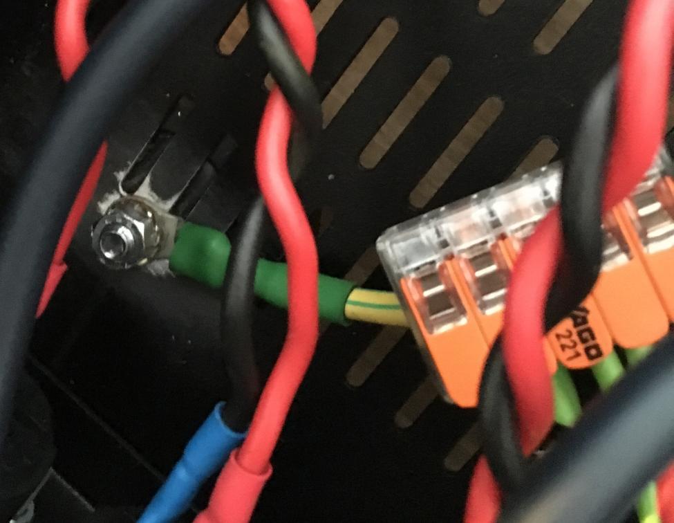

    Jording fra Powercon kontakten går til en Waago klemme og deretter til en ringkablesko som er skrudd i kabinettet.
    Man bruker jo Waago i veggen, går mye strøm der??

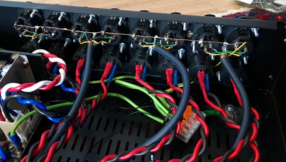

    Ikke helt lett å se av bildene hvorledes Hans E har arrangert stjernejord, men rådet som er gitt er følgende (og jeg regner med at han har fulgt det)
    1. Ett høvelig punkt i chassiet velges ut. Lakk etc rundt borehullet fjernes og skruen festes med sprengskive/mutter slik at god kontakt er sikret.
    2. Til dette punktet føres en ledning med hver sin "øyekontakt" fra hvert print (høyre og venstre kanal har felles jording på Anaviewmodulene, derfor bare en)
    3. "Jord" på alle XLR ser det for meg ut som Hans E har ført sammen med en lengre stiv kobber ledning, og at denne igjen er ført til stjernepunktet = riktig (separat leding fra hvert XLR til stjernepunkt blir litt upraktisk/unødvendig)
    4. I en tradisjonell forsterker med dual power kan også 0 volt føres til stjernepunket. Også høyttaler jord fra forterkermodulene føres til stjernepunktet/ eller fra Speakone til stjernepunktet..
    Det finne flere måter å jorde på for å unngå brumsløyfer, og noen ganger har har jeg benyttet det når stjernejord ikke har gitt ønsker resultat.
    "Kritikken" mot stjernejord er at alle de ledningene som går til stjernepunktet virker som antenner. Verdt å studere er også Nelson Pass sine First Watt artikler hvor han viser hvorledes han skiller signaljord fra nettjord.

    Hjelpe meg, her ser det ut som om det røyner på med demontering, skjøting av sykt tynne jordkabler, boring, etc. Det er vanvittig trangt og jeg må demontere bit for bit for å komme til. 5-6 timer kanskje. NAD M27 neste? :rolleyes:
    oen
    09.03.2010
    3.302
    3.980
    Portugal
    [FONT=&quot]Utfra bilde tror jeg du har gjort en bra jobb med kablingen.[/FONT]
    [FONT=&quot]Cl.D moduler lager sjelden problemer med støy.[/FONT]
    [FONT=&quot]Koble de opp for en test.[/FONT]
    [FONT=&quot]Ingen grunn til å lage problemer av noe som ikke er der.[/FONT]

    Litt mer dokumentasjon:
    altså; en leder fra ringkabelsko i chassis til Waago. Deretter resten, inkl Powercon nettkontakt, inn i Waago

    En enkel løsning:
    -Ta jordledning fra nettkontakt, koble den fra Wago, sett på en ringkabelsko, koble den til chassis skrue NEDERST.
    Finn enda en mutter og koble til igjen den jordeleder som går til wago med en egen mutter.
    Ferdig. Ser ikke at det skal være nødvendig å gjøre noe mer.
    Tar forbehold om at jeg kjenner ikke til noen som helst slags forskrifter for forsterkerbygging. :)

    Jeg skjønner egentlig ikke problemet. Er ikke jord jord bare alle lederne som skal til jord jordes??
    oks81
    29.10.2012
    12.937
    11.602
    Hjemme
    Nesten... :) Kan stå mye rart i forskrifter.. Jeg trekker bare ut det mk1classic nevner, og da ville jeg koblet nettjord direkte i chassis, så gått videre til wago.
    Det tar deg bare 2minutter å fikse :)

    Takk oks81
    David Davenport har laget en "liten" oppsummering rundt "Audio Component Grounding and Interconnection"
    Rule 5 i oppsummeringskapittelet Kap 5. var det jeg henviste til
    Audio Component Grounding and Interconnection - diyAudio
    Orket ikke lese hele linken nå.. :)
    Jeg trekte bare en parallell til sikringsskap. Der skal jording gå til hovedjordskinne først, så fordeles det videre.
    I forsterker blir det da nettjord først til chassis.
    Slik Hornlyd har gjort det hadde vert godt nok elektrisk sett, det er bare en sånn "slik skal det gjøres" greie :)

    Et MULIG TIPS ved første gangs oppstart som fungerer i tradisjonelle forsterkere med tradisjonell strømforsyning. OM DETTE ER EN METODE SOM OGSÅ KAN BENYTTES VED ANAVIEW OG HYPEX,HAR JEG OVERHODET INGEN ERFARING MED. DERFOR MÅ ANDRE SOM EVENTUELT HAR BENYTTET DETTE I OVENFOR NEVNTE SAMMENHENG KOMME PÅ BANEN MED INNSPILL
    Du ville ta det rolig og prøve en og en kanal. Fornuftig. For ytterligere å sikre seg mot at noe skulle være
    galt; lag deg en "buble tester". I nettledingen til forsterkeren klipper du over den ene lederen(IKKE MED STRØMMEN TILKOBLET). En lampesokkel monteres i serie med den ledingen du har klippet over. Sett i ei "gammedags" lyspære på 60-100 watt i lampesokkelen. Når du tenner opp forsterkeren vil lyspæra lyse opp, først klart, deretter lyser den mindre og mindre. Om noe skulle være galt går lyspære i stykker og "redder" dyrbar elektronikk.

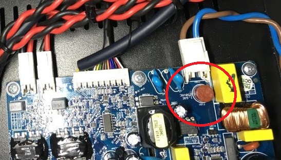

    Ihht manualene har AMS1000 en input fuse, se bildet og en AUX+ output onboard fuse som må loddes.
    AMS0100 har tydeligvis ikke input fuse.
    Noen som har forslag til en sikring jeg kan montere? Og hvordan?
    oen
    09.03.2010
    3.302
    3.980
    Portugal
    Begge typer moduler har innebygget sikring.
    For AMS0100 se manual side 18 og 31
    Du behøver ikke montere andre.
