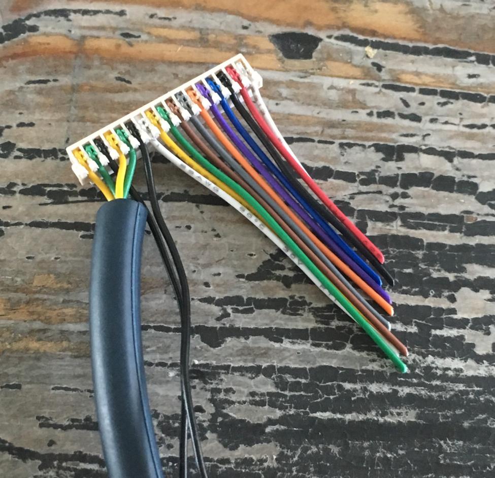

    Ser bildene og forstår hvorfor du har slitt med å få dette til: Du må la skjermen forbli i det som måtte omgi den; teflonen, pvc eller lignende.:)
    Eivind S
    oks81
    29.10.2012
    12.946
    11.618
    Hjemme
    Konklusjonen er bruk skoeske..... :)
    Selv hadde jeg gitt pokker i skjerm og revolvert tett.
    Likevel, om du ønsker skjerm, så ser jeg ingenting i veien for å bruke alufolie. Cat 6 er folieskjermet med alu.
    Men ville prøvd å fått en glatt overflate.
    F.eks ta ett ark med aufolie og rulle inn lederne pent og pyntelig. Når du kommer til enden av arket kanskje ta litt superlim og lime sammen.
    Med flettet kobberskjerm er det viktig å avslutte riktig, det skal ikke stå kordeler i hytt og pine, det vil fungere som antenner for støy.
    Skal du koble skjerm i begge ender eller bare ene? Det er vel forskjellig hva som fungerer best?
    Jeg er ikke ekspert på området, bare nevner det jeg veit :)
    Eivind S
    klarer ikke trekke ut innmaten
    dessuten blir det veldig trangt å trekke/dytte seks flettede ledere
    tror jeg tester uten skjerm først?
    Hornlyd
    Musikkglad
    01.04.2005
    20.694
    12.655
    Oks
    skjermen jordes på inngangssiden
    oks81
    29.10.2012
    12.946
    11.618
    Hjemme
    Ok :)
    Jeg hadde som sagt prøvd uten skjerm.
    En ting du kan gjøre er å revolvere de forskjellige "ledningsparene" med litt forskjellig tetthet, da skal de ha mindre innvirkning på hverandre om de ligger inntil hverandre (i teorien)
    Veit ikke om det betyr så mye i dette tilfellet, men gjør ingen skade :)

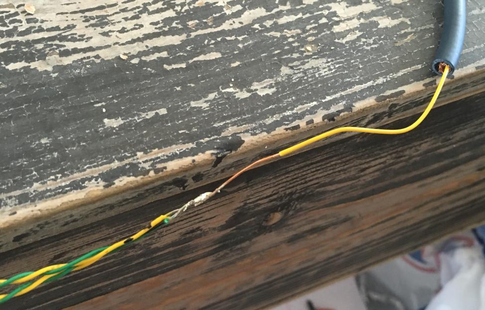

    Vil du forklare revolver nærmere?
    oks81
    29.10.2012
    12.946
    11.618
    Hjemme
    Revolvere = tvinne.
    Tenk deg en cat5 datakabel. Denne har 8 ledere, men 4 ledningspar. Hvert par er revolvert/tvinnet.
    Hvert par er revolvert/tvinnet med forskjellig tetthet så de ikke skal påvirke hverandre. :)
    Hornlyd
    Musikkglad
    01.04.2005
    20.694
    12.655
    Skal jeg tvinne par. Altså tvinne begge gule. tvinne begge grønne osv. Og deretter flette?
    oks81
    29.10.2012
    12.946
    11.618
    Hjemme
    Jeg ville tvunnet Gul/Grønn, så lagt svart parallelt med, ikke flettet. Legg venstre og høyre kanal hver for seg, ikke tvinn disse i en klyse.

    Bare flett de tre ledningene sammen slik som til høyre i innlegg #50. Flett hver kanal hver for seg. Tenker det blir både flott og fungerer bra :)
    Får du problemer med det skal jeg spandere en Amarone på deg! :)

    Litt tips mht. å få til skjerming. Til hver forsterker behøver du ikke å føre gjennom 6 ledere, men "bare" 5. Den sorte ledningen=jord, og den behøver du ikke å føre fram til begge innganger, kun den en per forsterker. 1.Jeg forutsetter nå at du har fått ut "innmaten" av en ordinær phonokabel. 2.Før først den ene sorte jordledningen gjennom. 3. tvinn det første paret gul og grønn og lodd de sammen med en lang nok ledning som kun har til oppgave å dra de to flettede gjennom phonoledingen hvor sort allerede er på plass. 4. Gjør det samme med det siste tvinnede paret med gul og grønn. Når du øsker en felles løsning for begge kanaler forutsetter dette at den phonoledningen du "slakter" er litt romslig. Alternativet er å benytte to "slanke" phonoledinger, en per kananal.
    Å surre:) med å selv flette alufolie rundt lederne, vil jeg ikke anbefale. Anaview er ikke spesielt følsom for bruminnstråling. Ikke derfor skjerming anbefales, men det "svever en den høyfrekvent støy fra spolene rundt modulene. Du har følsomme horn.

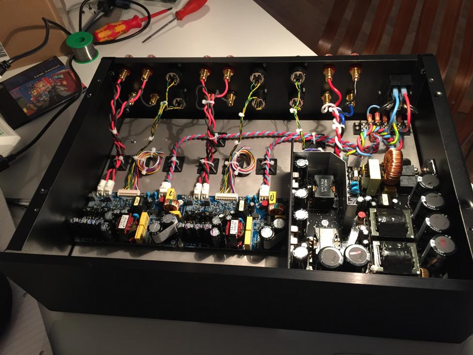

    Kom på. Skulle ikke du benytte "stjernejord"? Da behøver ikke sort innom phonoledningen, men føres direkte til stjernejord punktet. Dermed får du bedre plass til de to tvinnede gul(grønne parene.

    Smart! Vil en da ta alle XLR-jordingspunkt og koble direkte til stjernejord også?
    Eivind S
    Ja, ihht Lilya på tlf nå :)

    Om det blir mange jordinger i forbindelse med stjernejord så kan du vurdere å smelle en slik en rett i chassis.
    Bare å kappe til om du ikke trenger så veldig mange tilkoblinger. Den grønne plastbiten er bare å rive vekk.

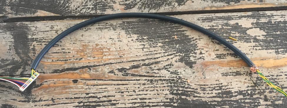

    Jeg har bare tvunnet de indiduelle parene. Bør parene tvinnes også?
    oks81
    29.10.2012
    12.946
    11.618
    Hjemme
    Det skader ikke å tvinne parene litt også, men ikke så viktig.

    Strøm til lysdioden i bryteren på frontpanelet tar tar jeg fra kun en av modulene.
    Trigger dropper jeg.

    Tips
    ifbm tvinning tre ledingen inn i en bit krympestrømpe, uten å krympe, da glipper ikke ledningen og man slipper bretting og knoting

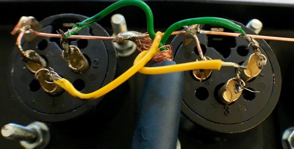

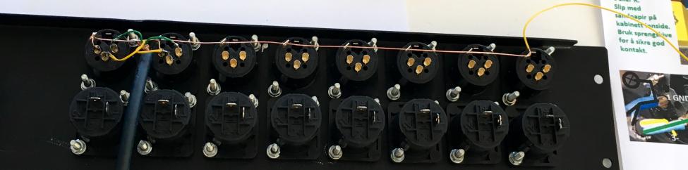

    Ser dette greit ut? "Skinnen" går bort til en gul ledning som går til stjernejord.
    NB! Det svarte på ledningene er ikke brennmerker men tusj for å merke venstre kanal!

    Off Topic mens vi venter på loddekonsultasjon?

    Steinost: Hypex contra Anaview. Ser at diskusjonen har gått også ute i "den store verden". Ikke uventet er meningene delt. Svært få, om ingen, har gjennomført tester av de to under ellers like forhold. Tror uansett det vil bli vanskelig å utrope noen vinner. Selv har jeg byttet ut mine "tradisjonelle" sluttrinn som jeg mener holder høy kvalitet. Jeg savner overhodet ingen ting. Jeg våger også den påstand at når man benytter sluttrinn på et visst kvalitetsnivå, så er min erfaring at de hørbare forskjeller i forhold til rom, høyttalere og samspillet mellom de enkelte ledd i totalkjeden, være relativt små. Jeg har over tid jobbet mye med høyttalere, deres plassering og rommet(skal jobbe ytterligere med det). Og det er først og fremst med å jobbe med disse variablene at jeg har fått til endringer i ønsket retning. Så om Hypex måler noe bedre enn Anaview, er det ikke sikkert at dette vil resultere i et bedre lytteresultatet(som også Thohaug poengterer).
    For noen vil kanskje pris være avgjørende. Her synes jeg Anaview kommer godt ut, da dyre komponenter som kjøleplater og store strømforsyninger drar prisen voldsomt i været. De er fraværende i et Anaviewbygg. Det forenkler byggingen også, spesielt for de som ikke er så drevne. Og nå er jo Hans Erik i ferd med å lage en detaljert og praktisk/pedagogisk byggeveiledning for de som vil forsøke seg på Anaview, totalt "lego".

    Hans Erik. Mens jeg skrev mitt siste innlegg, har du lagt ut nye bilder. Du imponerer mht. temo og nøyaktighet, men du trenger et loddekurs:)!!
    I beste mening fra Eivind
    oks81
    29.10.2012
    12.946
    11.618
    Hjemme
    OT ser godt ut!! :)
    Lodding: Fyll ledningene først med tinn. Fyll hullene i XLR med tinn. Deretter varm opp XLR og dytt inn ledningen. Ferdig. :)
    Skjerm: Ville gjort samme, tinn på kobberstreng, tinn på kobberskjerm, så til slutt lodde sammen.
    Resten er trening. :)

    Da lodder jeg det av igjen. Det må være perfekt ;)
