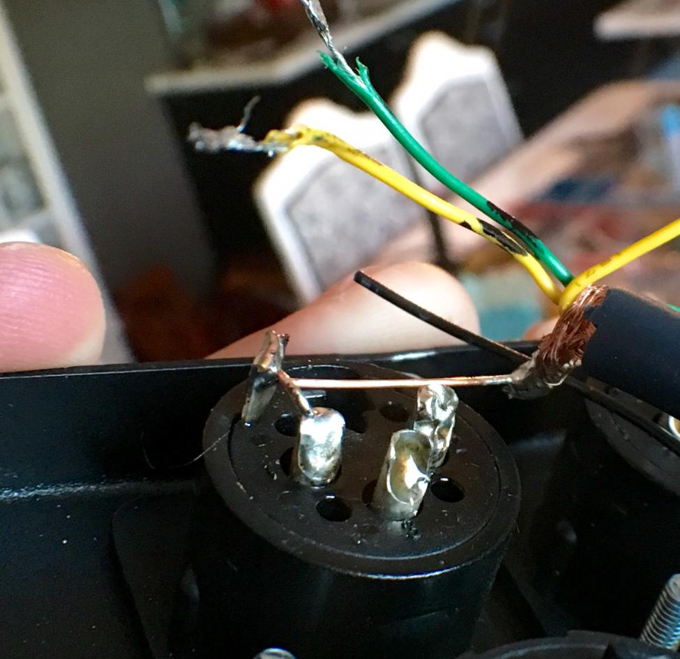

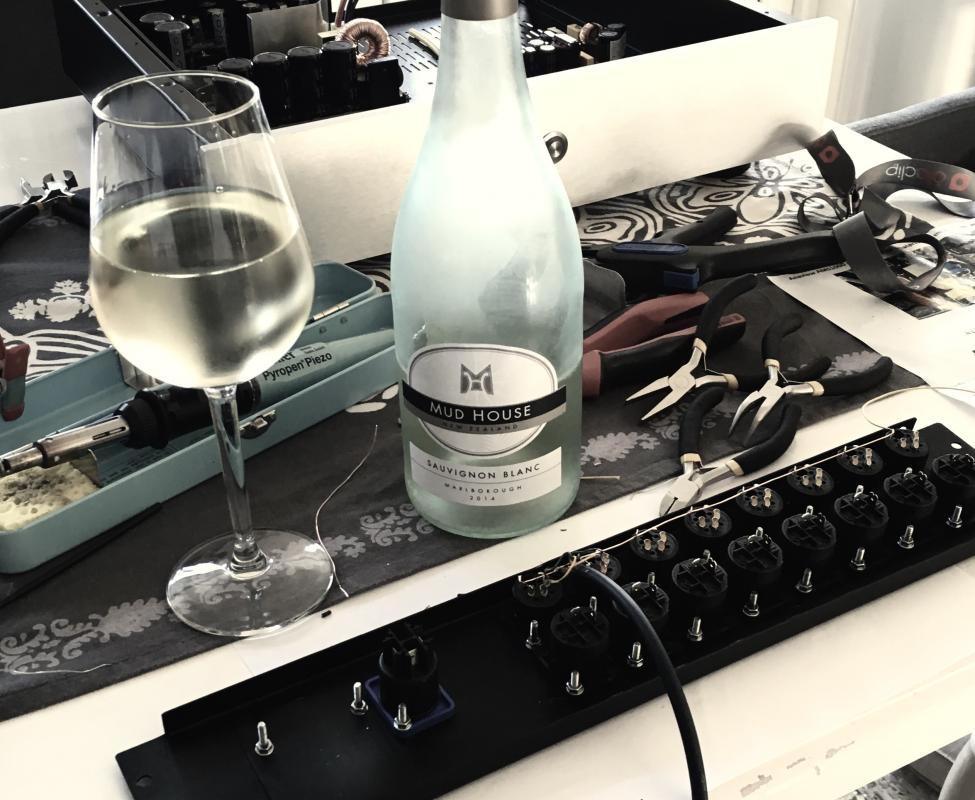

    oks81 sitt svar var jo et hurtigkurs lodding. Bra:) Se også om du kan finne fram noe du kan trene deg på. Kalde loddinger(hvor loddetinnet ikke har blitt varmet godt nok til å flyte) er en ganske vanlig begynnerfeil og framskaffet mye ekstra hodebry;"Alt var jo riktig plassert likevel funker det ikke".
    Men pass også på at du ikke blir for "tøff" med varmen, slik at platen rundt pinnene på XLR smelter.

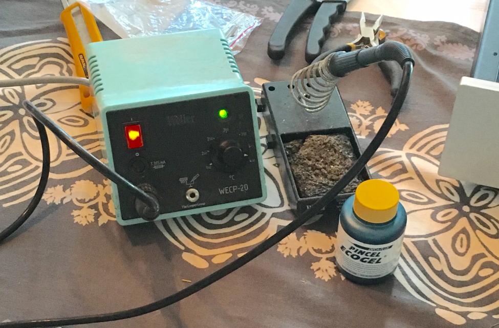

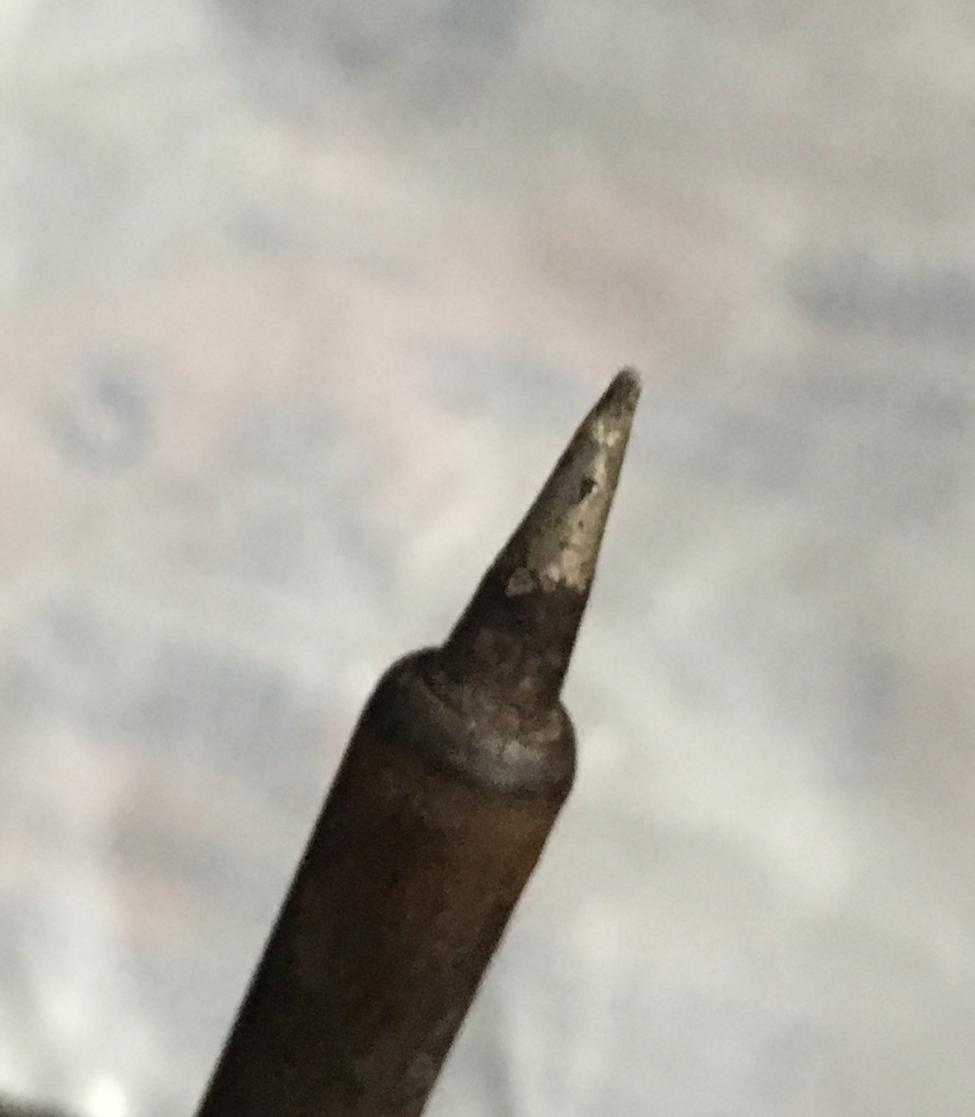

    Brukte gassloddebolt og et tynt tinn.
    Nå har jeg hentet den store bolten og litt tykkere tinn, et sølvtinn jeg fikk av selveste LMC, som definitivt ikke slipper sekunda vare innenfor dørstokken!!

    Litt sliten nå. Skjærte en indrefilet i biter og marinerte i timian, olivenolje, salt, pepper og sitron. Kappet den i biffsnadderbiter og freste litt grønn paprika. Fruens coleslaw samt grillede poteter med krydderrømme og en Barbera Asti fra Bersano gjorde susen. Pluss litt Freia fruktnøtt. Hmmmm.....nå er loddebolten varm og fruen stakk ned til atelieet??
    Verksted i kjøkken-stuen :rolleyes:
    Vis vedlegget 391984
    Skikkelig nasehår svier må til!!
    Og ampene låter best når de er bygd på kjøkkenbordet! Bare se på Pass! ;)

    Det sorte er tusj. Nå fyller jeg mer og lar det flyte ut:

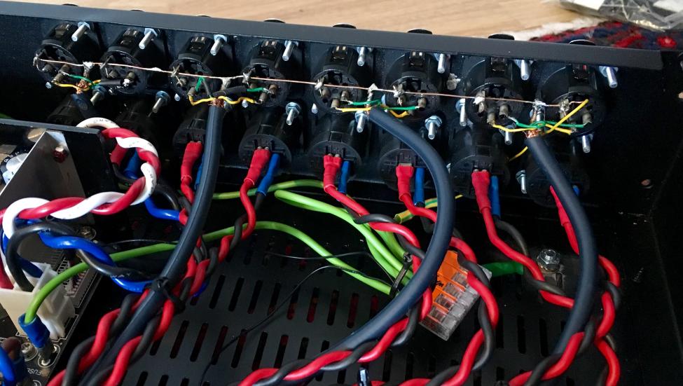

    Pass på å tvinne kordelene i ledningene godt før du lodder. Også skjermen. Ser det stikker ute en kordel på skjerm. Prøv å unngå slik. Virker som antenner på støy.
    Skal ikke ta motet fra deg, så derfor; den skjermloddingen din er bra, den holder sikkert vekten av en hel gris! Skryt er viktig!! :)
    Bruk gjerne nebbtang til å tvinne kordeler. :)

    Kanskje du sliter med å få tinnet til å flyte utover kobberstrengen? Skrap litt med en kniv eller et skrujern før du legger på tinn, kan legge seg et belegg på strengen.
    emokid
    04.02.2004
    5.342
    7.163
    Jeg synes det ser ut som om du har skapt deg selv unødig mye jobb med skjerming og dertil lodding, spesielt når du ikke har lodding helt i fingrene. Som du ser av bildet av mitt bygg ble den helt tyst med fletting av venstre og høyre kanal hver for seg med god avstand til 230V og høyttaler.
    Uansett løsning:
    Ta deg litt tid til loddetrening før du fortsetter, ellers kommer du til å irritere deg grønn over dette bygget når du er mer stødig. Foreløpig ser ikke loddingene dine spesielt bra ut for audionevrotikere.... ;)
    Lodding er i mine øyne:
    Ren og riktig loddespiss
    Riktig temperatur (jeg liker den litt høy)
    Metode
    Timing.
    Lag en god endeterminering med riktig lengde, og tvinn lederne stramt. Fortinn kabelenden (Ta gjerne bittelitt tinn på loddebolten så du får god varmeovergang fra bolt til terminal\kabel).
    Fortinn terminalen og se til at det flyter godt ut og at det er nok tinn til å dekke det du skal lodde på.
    Hold i kabelenden, gjerne med en liten nebbtang. Varm opp den fortinnede terminalen til du ser det tinnet flyter.
    Trykk kabelenenden inn i det flytende tinnet, og ned mot terminalen så du får fysisk kontakt mellom leder og terminalgods.
    Fjern loddebolten så fort du ser det varme tinnet flyter over kabelenden.
    Hold lederen i samme posisjon til du ser tinnet stivner igjen.
    Rengjør bolten etter hver sekvens!

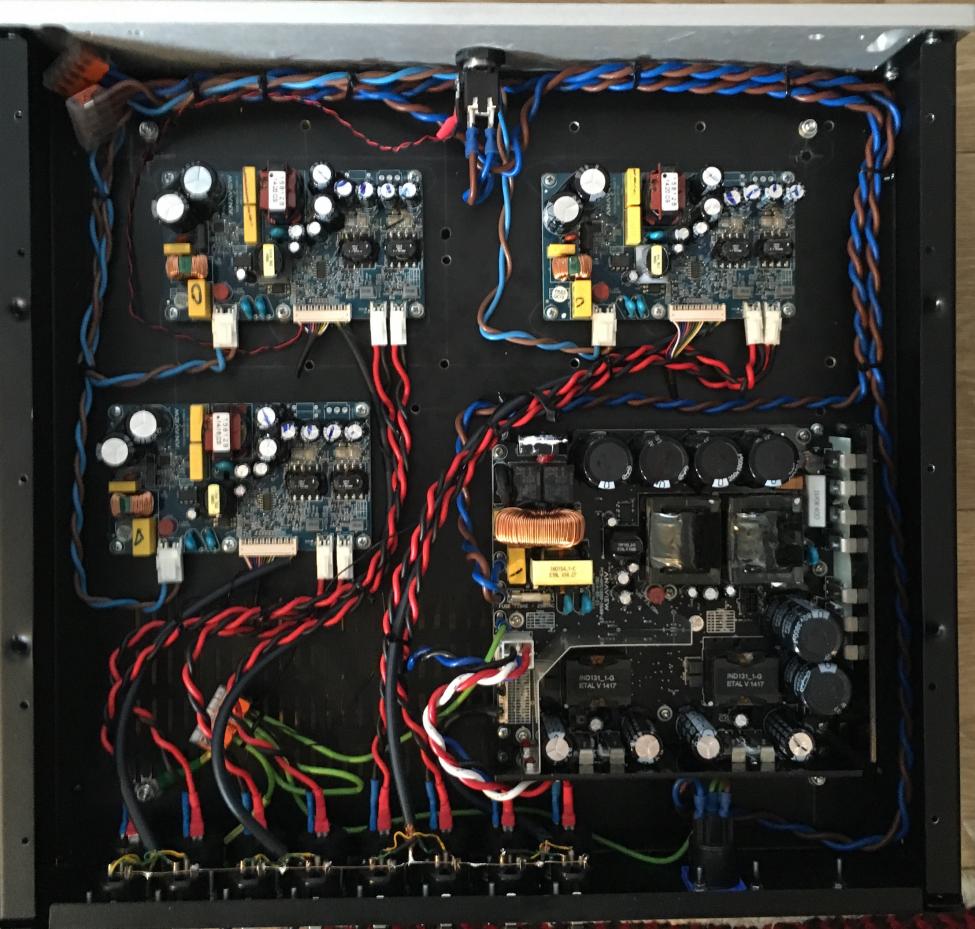

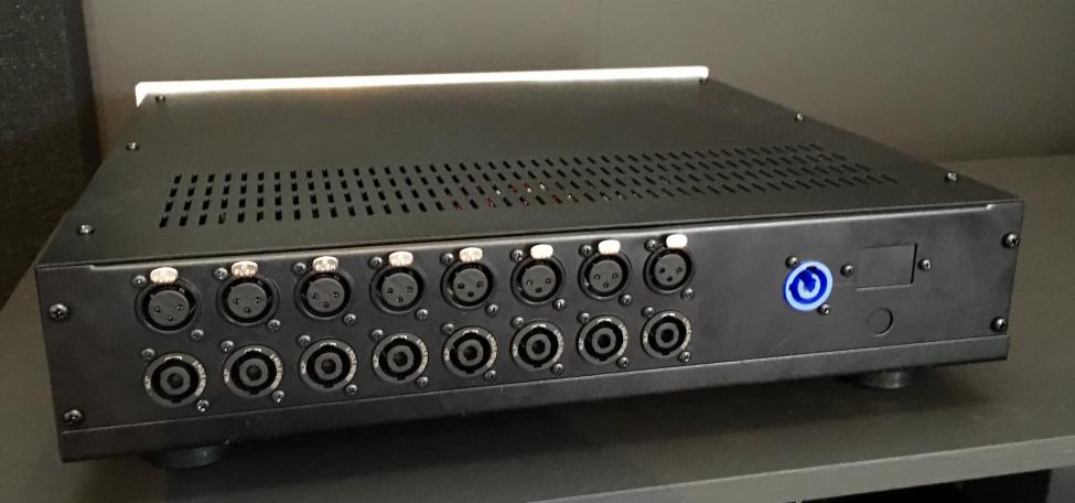

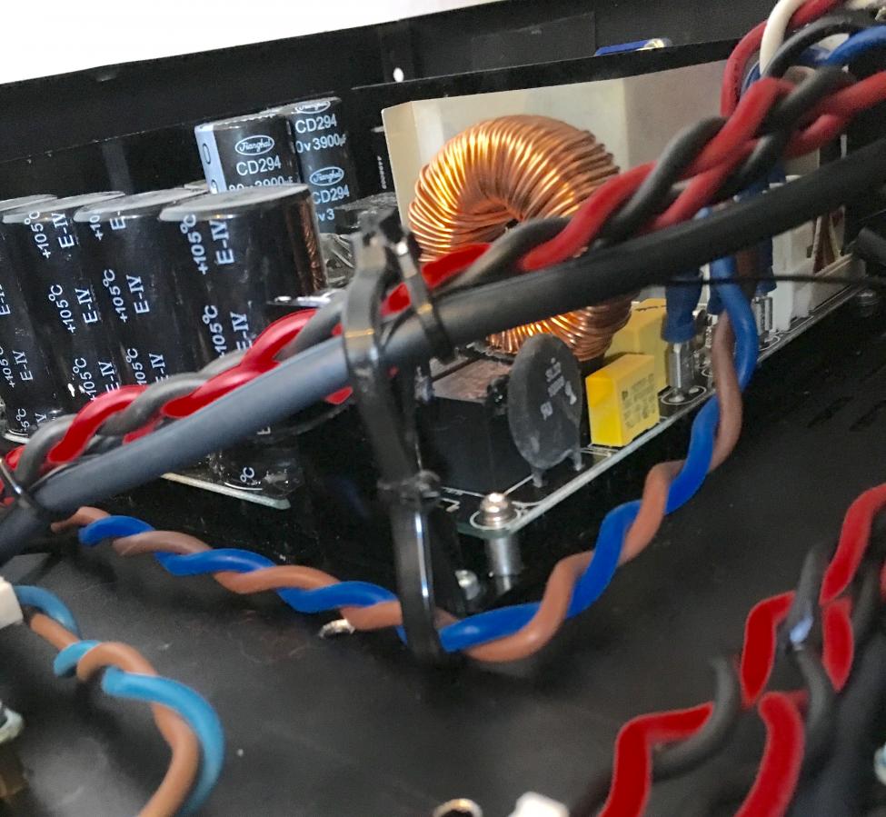

    Puhh...ferdig :)

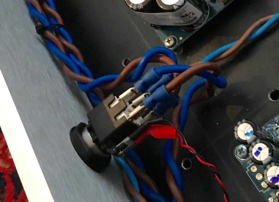

    Lurer på om kabebelskoene til brytern bør ha krympestrømpe?
    Ellers krysser ingen strømkabler signal eller strøm. Det er litt trangt rundt hjørnet ved AMS1000 men der lagde jeg en strips-variant som løfter signal og ht 4 cm over strøm.

    Dette er FLOTT!! :)
    Jeg finner ingen opplagte feil! Putt på strømper på kabelskoene på bryteren om du mister nattesøvnen av det.
    Når du har gjort såpass, ville jeg gjort det også!
    Da er det vel bare å holde for øra og fyre i gang!!
    Har nevnt det, men jeg bruker selv gjerne vernebriller ved første oppstart.
    Når du har fyrt opp ville jeg målt over innganger og utganger at du ikke har noen spenninger der. Mål både DC og AC.
