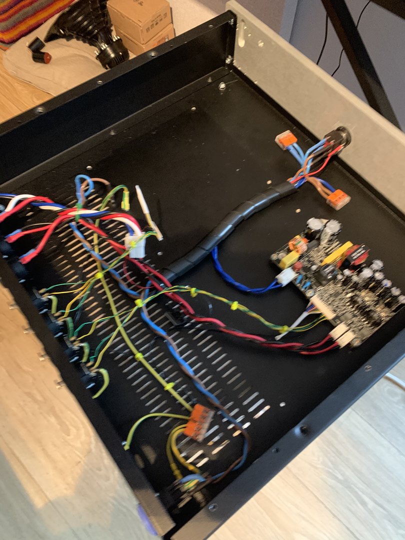

    Den lille pinnen på siden av 1, 2 og 3 på XLR chassiskontaktene. Bør den loddes sammen med GND pinnen?
    oks81
    29.10.2012
    12.937
    11.602
    Hjemme
    Hva pinne? Bilde?
    Gjør slik som forrige gang!
    oks81
    29.10.2012
    12.937
    11.602
    Hjemme
    Jeg er usikker, er det forbindelse mot chassis kanskje...?
    Gjør jo ikke noe å lodde inn en liten bit om du gjorde det sist også.
    Du har vel snart så mye jord oppi der at du kan plante tulipaner!! :D

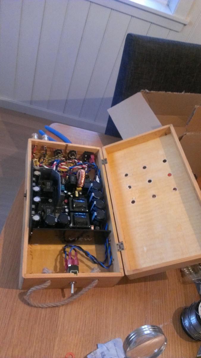

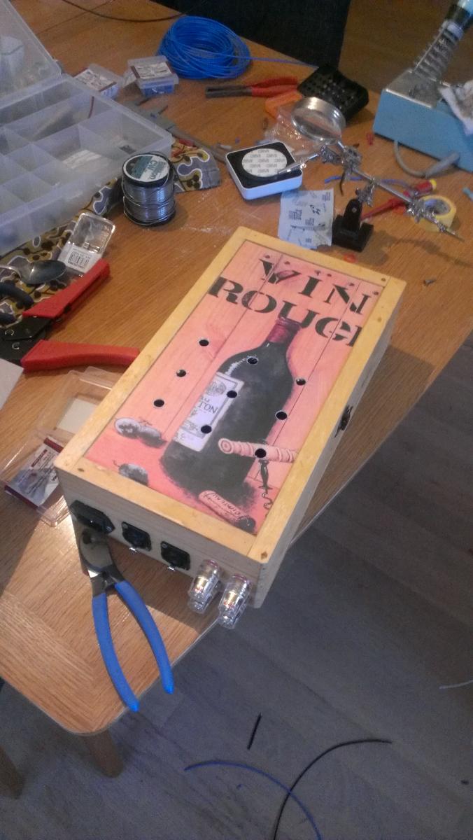

    Unnskyld off topic, men siden det ikke finnes veggstøpsel i kjellern min med jord, er det ikke da unødvendig med metall box og jord mekking til min AMS0100?
    Det er veldig fristene å gå for Johoo løsningen lenger oppe i tråden her. Det sparer meg for mye jobb og jeg kan vel til og med klare hele jobben sjøl med en slik løsning, eller?
    Jeg bruker XLR, og får kanskje ikke balansert signal med dette her?
    Skjønner ikke disse elektronikk greiene jeg.
    oks81
    29.10.2012
    12.937
    11.602
    Hjemme
    Det er bare det at kan liksom ikke uten videre anbefale bygge i trekasse uten at en gjør et par tiltak.
    Det er en svakhet med kunne litt elektro for da skal en liksom ta forbehold mot alt mellom himmel og jord.. :D
    Men sett Anaview i en trekasse! Trekasse er ikke ledende så da slipper du jorde chassis.
    Mindre farlig enn en sløvt hjemmebygd rørforsterker vil jeg påstå den vil være.
    Kobl opp helt enkelt! Strøm inn, høyttaler ut, XLR loddes helt enkelt slik det skal etter rekkefølge på pinnene.
    Skru av anlegget når du ikke bruker det, så går dette helt fint selv om det er litt på grensa av noen regler :)
