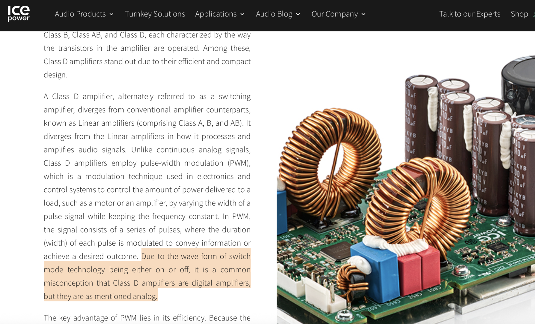

    D.R. Birt beskrev prinsippet for en PWM-forsterker i Wireless World i 1963. Se side 76/(27).
    Modulated Pulse A.F. Amplifiers
    Fra artikkelen:
    "A little searching has revealed that this idea is not new and was in fact proposed in a patent
    specification due to B. D. Bedford in 1930 (ref. 2)."
    Jeg tror neppe at hverken han, D.R. Birt eller Mr. Sinclair noen sinne kalte disse forsterkerne digitale đŸ˜č

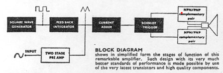

    Det er funksjon vi snakker om. Les hva en Schmitt trigger gjĂžr.
    Joa, det eg ikkje kan om elektronikk kan du lett skriva ei bok om. «LÊrebok i digitalteknikk, vg1», til dÞmes. Eller «Elektronikk for den interesserte amatÞren». «Bygg din eigen elektriske stol». SÄ eg slÄr opp pÄ Wikipedia og leiter etter ord eg forstÄr. Bit, til dÞmes.
    In signal theory, a schmitt trigger is essentially a one-bit quantizer.
    SÄ eg forstÄr at det er praksis for Ä bruka ordet digital om ein slik komponent, fordi han er ein diskret (her binÊr, difor "bit").
    Men for meg representerer ikkje denne bit-en noko anna enn tilstand i augneblinken. Det er fÞrst nÄr eg mÄler (samplar) den tilstanden over tid eg fÄr digital informasjon om signalet.

    En Schmitt-trigger er en forsterker med veldig hÞy gain og et terskelnivÄ. NÄr inngangen er under terskelen gÄr utgangen lav. NÄr inngangen er over terskelen gÄr utgangen hÞy.
    Den er et skritt pÄ veien til en 1-bits digitalisering av en analog verdi som da gir svar pÄ om den analoge verdien ligger over eller under terskelen. Digitalisering gjÞres ved at man enten legger til et system som bestemmer nÄr verdien skal sjekkes, eller et system som logger verdien i en bestemt takt. Det fÞrste vil typisk vÊre et steady state system, mens det andre er et signalsystem.

    Nei, alle klasse D med oscillator har en Schmitt-trigger som sitter etter integratoren. Jobben til denne er Ä gjÞre om en trekantpuls modulert med et audiosignal til firkantpulser med varierende lengde som analogt korresponderer til det analoge signalet. StÞyen fÞr og etter er den samme. Dessverre gir denne typen konstruksjon veldig mye forvrengning, sÄ de fleste gikk bort fra dette fÞr 1970 (pÄ denne siste detaljen stÞtter jeg meg pÄ det Brynjar Kvanlid fortalte meg).
