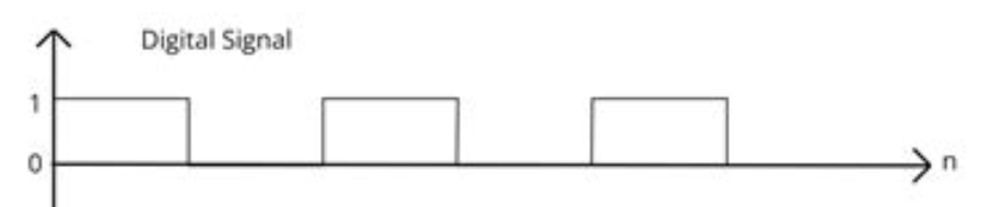

    I likhet med Snickers-Is mener jeg også at vi skal tilstrebe å bruke et så korrekt språk som mulig. Men jeg synes at språket også må tilpasses den man kommuniserer med, og da vil det i noen tilfeller være hensiktsmessig å forenkle begrepene.
    Derfor mener jeg at i en enkel sammenheng kan vi si at dette er digitalt:
    Vis vedlegget 1160951

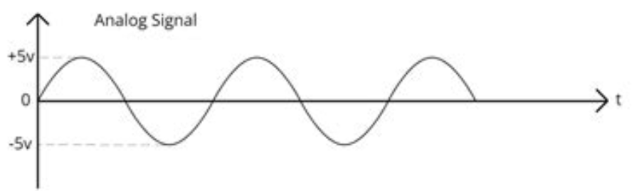

    Og at dette er analogt:
    Vis vedlegget 1160952
    Merk at ingen av signalene har noe informasjon om tid. De kan dermed heller ikke brukes til noe fornuftig.
    Det er også viktig å skille mellom signaler og systemer. Vi ser jo i denne tråden at dette blandes sammen i en kok.
    Det hele blir faktisk ganske omfattende skal man være helt presis.

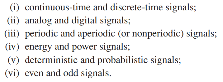

    På side 5 skriver de om klassifisering av signaler, og tar for seg disse:
    Vis vedlegget 1160954
    De starter med å skille ut tid som et egen variabel uavhengig av om signalet er digitalt eller analogt.
    Når de deretter snakker om analoge vs digitale signaler skriver de dette:
    "A second classification of signals is based on their amplitudes. The amplitudes of many real-world signals, such as voltage, current, temperature, and pressure, change continuously, and these signals are called analog signals.
    Digital signals, on the other hand, can only have a finite number of amplitude values."
    For meg virker det som om de ikke er interessert i noen mer spesifikk definisjon av digital og analog representasjon i dokumentet.

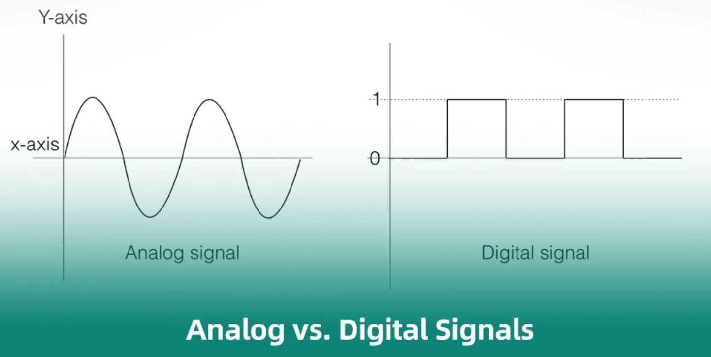

    Men allikevel må vi ha et enkelt ord for forskjellene på dette:
    Vis vedlegget 1161099
    Internett er fullt av slike bilder, og det omtales også i PDF'en jeg linker til.
    Bildene viser sinus og firkantpuls. Når det står analog og digital er det bare for å visualisere for å hjelpe folk til å intuitivt forstå hva diskrete spenningsnivåer er. Det er fortsatt visualisert av en sinus og en firkantpuls, og vi trenger ikke bytte navn på dem til noe annet.
    OK. Dette er bedre.

    Ja, jeg skriver jo om dette i mitt forrige innlegg.
    EDIT: når jeg leser første del av innlegget ditt skjønner jeg at du trenger å lese gjennom de tre eksemplene jeg viste i mitt forrige innlegg.
    Spolte tilbake. Jeg lærer bare at jeg kløner mye med språket og eksempler :). Etter å ha lest en gang til er jeg fortsatt er enig med deg med tolkning av digital teknikk. ;) Så gjør et siste forsøk på gjøre meg forstått.
    Q: På hvilket grunnlag mener jeg @MakkinTosken har rett?
    A: Selv hvor upresist og missvisende det kan bli i kontekst av digital teknikk treffer Tosken innertier ved ikke tolke, men kun lese og forstå definasjonen for digital. Altså følge læreboken til punkt og prikk uten å legge til antageleser eller tolkninger.
    Tosken leser "Digitalt er en fullstendig diskret representasjon av informasjon." STOPP!
    Så titter han på en analog skapt oscialtor med en komparator og observerer et mønster. "Jaggu ser ikke dette ut som et digitalt signal."
    Om vi skal korrigere denne observasjonen finner vi ikke noe i definasjonen av digital som hjelper oss. Vi må ty til læren om digitalteknikk og fra der se om digital muligens kan være mangelfult definert. Og det er dette Tosken terper på når han sier vi tilegner digital en egenskap definasjonen ikke innehar.
    Og det er her jeg må medgi at Tosken er veldig presis sett i kontekst av definasjonen digital.
    Dog fastholder jeg en oppfatning om at signalets hensikt er mer avgjørende enn denne obeservasjonen som kvalifiserer som digital fordi jeg finner det bedre samstemmer med læren om digitalteknikk som favner bredere enn et enkelt ord.

    Det er nok fordi du fortsatt trivialiserer definisjonen. Om man ikke holder seg til denne definisjonen må flip flopper, logikkporter, schmitt triggere, osvosv ut av digitalteknikken, alle disse er oppbygget av enkle analoge kretstopologier. Læreboka ville rett og slett blitt et hefte.
    Det er én ting jeg har gjentatt gang på gang i denne debatten. Alle digitale signaler realiseres analogt. Tror ikke alle helt forstår hva det innebærer, men later til at du har begynner å gjøre det. 😊

    Det er flere svakheter med dette som gjør at det fremstår selvmotsigende.
    For det første kan du ikke hevde at diskret representasjon betyr firkantpuls uten samtidig å ha tolket definisjonen. Du har da foretatt flere valg, deriblant "jeg velger å holde tid utenfor", men det står ikke i definisjonen.
    I min versjon sier jeg: Det kreves at dataene skal være diskrete. STOPP. I dette ligger det at det ikke er opp til oss å velge.
    Når du da trekker inn PWM så refererer du egentlig til et mentalt bilde, og ikke til den faktiske definisjonen. Her ligger det også at systemet kan ha flere verdier, men også mellomverdier i avlesningsøyeblikket.
    Tosken hevder at andre driver med utøvelse av definisjonsmakt, men det er egentlig det han selv driver med når han legger til grunn egenskaper som ikke er gitt i definisjonen.
    Som jeg har vært inne på, når vi legger til grunn definisjonen er det ikke tatt stilling til hvilke fysiske størrelser det digitale systemet skal representere. Når vi ønsker å digitalisere noe i komplett form, og har valgt å benytte et elektrisk binært system, så betyr det at vi må representere informasjonen fra det systemet vi skal digitalisere i en elektrisk binær form.
    Dette gir oss to muligheter. Den ene er å se på en statisk fil som inneholder all informasjon om amplitude og tid, men også informasjon om avspillingshastighet. Når vi overfører dette som pakkedata overfører vi all denne informasjonen som statiske komponenter, men for å gjøre den faktiske overføringen er vi avhengige av en eller annen form for elektrisk signal.
    Der kommer vi til den andre muligheten for å betrakte dataene, altså i signalform. For at mottakeren skal kunne motta diskrete verdier må den bruke samme sett definisjoner som avsender, og alt må være binært og ha identifiserbar tidssignatur. Hvis noe av dette mangler forsvinner muligheten for å overføre diskrete verdier.
    Så med andre ord, et digitalt signal kan ikke være digitalt uten at dataene er representert av diskrete verdier, og et signal kan ikke eksistere uten tid. Det er definisjonen på signal som bestemmer at tid er en komponent. Definisjonen på digitalt bestemmer at dataene må representeres diskret.
    Hvis vi bestemmer at digitalt betyr noe som ser binært ut har vi laget en tolkning som sier "det skal se ut som om det er binært".
    Hvis vi bestemmer at digitalt betyr pulser med analoge data kodet inn analogt så sier vi "digitalt er en diskret representasjon av nivå, men dette kan fravikes for tidsdomenet".
    Ingen av disse har støtte i definisjonen, og innebærer stor grad av fri tolkning.

    Jeg tror at hvis dere skal bli enige om hvorfor dere er uenige, så må dere definere "definisjon".
    En definisjon er en begrepsavklaring med en eller annen hensikt. Vi kan definere "digital" som noe som har med fingre å gjøre, men det er jo ingen her inne interessert i. Det har med signaler å gjøre, da kanskje. Men hvilken hensikt har det å avgrense definisjonen av "digital" mot "analog"? Er det et poeng å komme frem til en definisjon av digital som er distinkt nok fra analog? Eller skal digital bare defineres ut fra hva som er typisk for digitale fenomener?
    Veldig mange av argumentene, eventuelt mye av polemikken der argumentasjonen er sekundær, er av typen appell til autoritet. En viser til etablerte sannheter eller en eller annen ikke navngitt faglitteratur (og dermed en forfatter som en skal tro har en eller annen form for faglig autoritet). Hvorfor ikke nevne disse autoritetene, og – for plusspoeng – peke på hvorfor de definerer som de gjør? Hva er årsaken til at definisjonene blir som de blir?
    En definisjon er et verktøy for å avgrense en eller annen epistemisk størrelse sånn at det går an å bruke den til noe. For eksempel ved å beskrive digitale signaler slik at disse kan forstås innenfor en ramme fremfor en annen, og, for de ambisiøse, å få nye ideer om hvordan en kan behandle signalene på nye og mer hensiktsmessige måter. (Da er selvfølgelig poenget at det er en eller annen hensikt.)
    Definisjoner blir ikke riktige av seg selv, men først når de gjør en eller annen jobb godt nok. Av en eller annen grunn er dette ikke sentrum for uenigheten dere har. Dere diskuterer hva som "egentlig" er rett, ikke hva som er årsaken til at det er mer fornuftig å mene det ene eller det andre.
    Det er fristende å be dere om å svare på følgende spørsmål:
    Hva er din definisjon av digital (i kontrast til analog) på relativt kort form? Hvorfor er denne definisjonen hensiktsmessig, og da i forhold til hvilken hensikt?

    • Amplitudekontinuerlige-tidskontinuerlige signaler kjennetegnes ved at et amplitudekontinuerlig signal kan innta vilkårlige verdier der tidspunktene som disse endringene skjer ved, er vilkårlige. Denne typen signaler kalles analoge.
    • Amplitudekontinuerlige-tidsdiskrete signaler kjennetegnes ved at et amplitudekontinuerlig signal bare kan innta vilkårlige verdier ved diskrete tidspunkter. Pulsamplitudemodulasjon (Pulse Amplitude Modulation, PAM) gir for eksempel signaler av denne typen.
    • Amplitudediskrete-tidskontinuerlige signaler kjennetegnes ved at amplituden bare kan innta diskrete verdier, men der tidspunktene som disse endringene skjer ved, er vilkårlige. Eksempler på modulasjonsformer som gir slike signaler er pulsbreddemodulasjon (Pulse Width Modulation, PWM) og pulsposisjonmodulasjon (Pulse Position Modulation, PPM). Amplituden til et kontinuerlig signal er da gitt av henholdsvis bredden og posisjonen til en puls i forhold til en referanseposisjon.
    • Amplitudediskrete-tidsdiskrete signaler kjennetegnes ved at amplituden bare endrer seg ved bestemte tidspunkter og kun kan innta et begrenset antall verdier. Denne typen signaler kalles vanligvis for digitale. Eksempler på modulasjonsformer som gir slike signaler er pulsnummermodulasjon (Pulse Number Modulation, PNM) og pulskodemodulasjon (Pulse Code Modulation, PCM).
    Hvis man ønsker å omdefinere betydninger, er det forsåvidt greit, men kan ikke forvente at andre skal godta dem.

    OK, innan elektronikken kan vi behandla eit kontinuerleg signal diskret/logisk, og då er vi innanfor «digitalteknikk» (og det tekniske grunnlaget for moderne datamaskiner).
    Sett frå datamaskina er det imidlertid vanskeleg å betrakta eit signal vi ikkje kan representera med ein sekvens av bits (eller trits, penits eller ord av vilkårleg lengd) som digitale. Datamaskina er diskret av natur.
