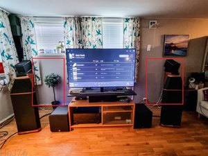

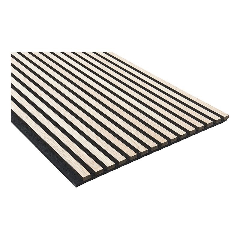

    Kjøpte en pakke med slike i dag, tenkte å lage noen paneler til å henge på vegg.
    Spørsmål er henge de bak høyttalere, altså på forntvegg.
    Eller på den ene sideveggen - for å ta vekk refleksjoner der?
    (ja, vet dette er de gamle høyttalerne, men veggen er den samme.)
    34.163
    34.240
    Du har kartoider og de sier jo ikke all verden rett bakover. Platene vil ikke gjøre noe ved frekvensene der dipolbassene spiller. Jeg stemmer for sideveggen.

    Jeg tenkte å bare ha trekk rundt, uten ramme. Har dere noen tanker om hvordan de kan festes til veggen?

    Jeg stemmer for ja takk begge deler, vil jo påvirke refleksjoner som treffer front vegg også. Men om du må velge ville jeg nok satset på sidevegg for å mulig få et mer riktig plassert lydbilde med tanke på refleksjoner.

    Da starter jeg med sidevegg.

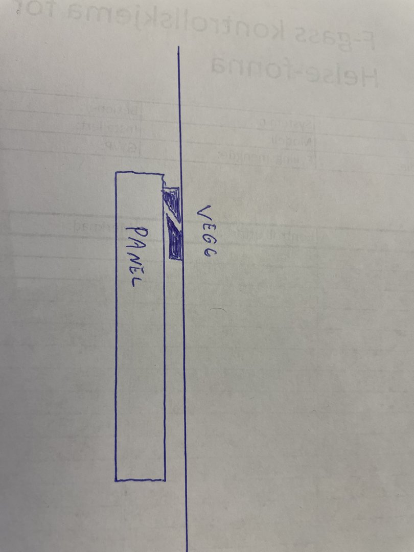

    Jeg festet sidepaneler til vegg på samme måte som en kan henge opp kjøkkenskap osv. Slisser 45 grader på en lekte, motsatt på vegg. Da kan jeg også flytte panelene sideveis, samt lett å ta av. Lekten er inne i panelet og ikke utpå som min dårlige tegning viser😀
    jmolnes
    09.06.2003
    2.002
    6.452
    Utan ramme trur eg det er best å sette dei på golvet, og evt bruke dobbeltsidig teip på baksida mot vegg som @IvarT har foreslått.
    Edit: forslaget til @Sevald var bra, men krev ramme. Liknar system som minst ein produsent av akustikkprodukt brukar.

    Du kan med fordel feste de med 5 cm åpning bak plater. Du vil da få ca dobbelt effekt grunnet at lydbølgen går via plate til luft, reflektere via luft til plate og ut i rom.
    Den reflekterer og mister litt energi hver gang den treffer nytt materie.
    Så du vil få bedre demping og lenger ned i frekvens om du putter ramme på de og henger de ut fra vegg.

    De kollapser over tid uten ramme (har prøvd), men det kunne holde med en sentrert, vertikal list på baksiden og spiker som stikker godt inn i lydplata og funker som et oppheng.
    Det er litt romavhengig, men generelt liker jeg å diffusere bak høyttalerne og absorbere bak lytteposisjon og evt. på sidevegg.

    Jeg lekte med tanken på tilsvarende greier for noen år siden, før jeg kjøpte en samling med Ecophon Master A plater.
    Hvis de er 120x60 cm kan du trekke et billig babylaken rundt. Uvisst hvor pent det vil bli, men sånt kan festes på veggen med monterinslim. Hvis du ikke vil grise til veggen kan du skru opp en list imellom som du limer på. Aternativt bruk vinkellist rundt, med mulig tverravstivere bak. Mange muligheter, men materialer koster og det drar fort avgårde.

    Mitt tips er å lime de fast til en passe tynn mdf plate som er ørlite større og malt i feks sort. visuelt får du da en ramme selvom det trekte stoffet ligger utenpå "rammen også er det ganske enkelt å feste på vegg.
    Vis vedlegget 866477
    French cleat er genial opphengsmetode men hvis lett i vekt kan det bli en kilde med vibrasjonslyder i bunn hvis bass gjør at det står og slår inntil vegen så evt må man ha noe gummilist etc da for å forsikre seg om det.

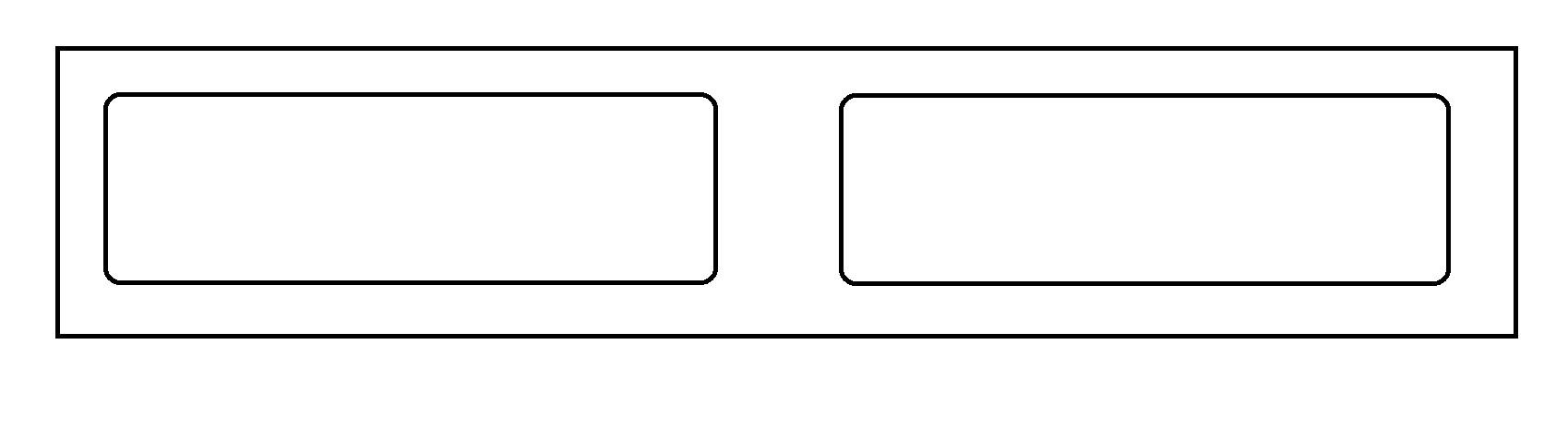

    Tenkte å lage rammen slik, lime akustikkplatene på rammen med strek patronlim. Så trekke inn alt...
    Altså sage ut det i midten, så jeg har bare rammen igjen.

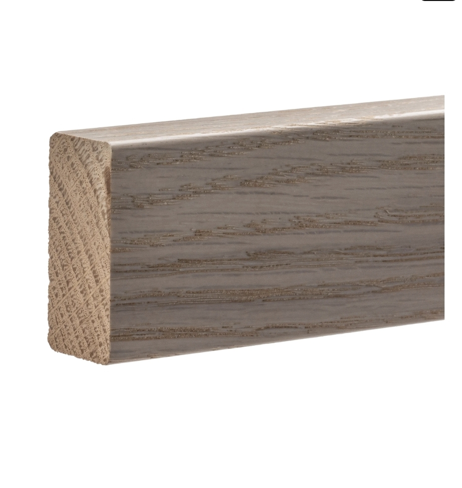

    Hm.... Jeg har jo en haug med slike eikespiler i heltre liggende etter oppussing i stua. Jeg kan lime og spikre disse fast rundt bakplaten, så lime ferdigtrekt akustikkplater inni.. det kan fort bli ganske fint. Må bare se om jeg har nok spiler.
    Musikkmannen
    11.11.2006
    21.138
    32.678
    Kjelleren i kroken
    Trekk inni eller utenpå spilene? De må skjøtes uansett, da jeg bare har korte lengder, men limer de sammen så det burde holde greit. Hadde det vært en lengde så hadde jeg valgt å ha rammen synlig, men er i tvil når det er mange stumper som limes sammen.

    Etter anbefalinger så skrotet jeg forslaget mitt, går for det tradisjonelle "ramme-rundt-det-hele". Kommer til å lime bakplate uansett. Trekker stoff rundt det hele til slutt.
    Det blir to slike på 120cm i første omgang.
    Det heter french cleat på godt norsk :D
