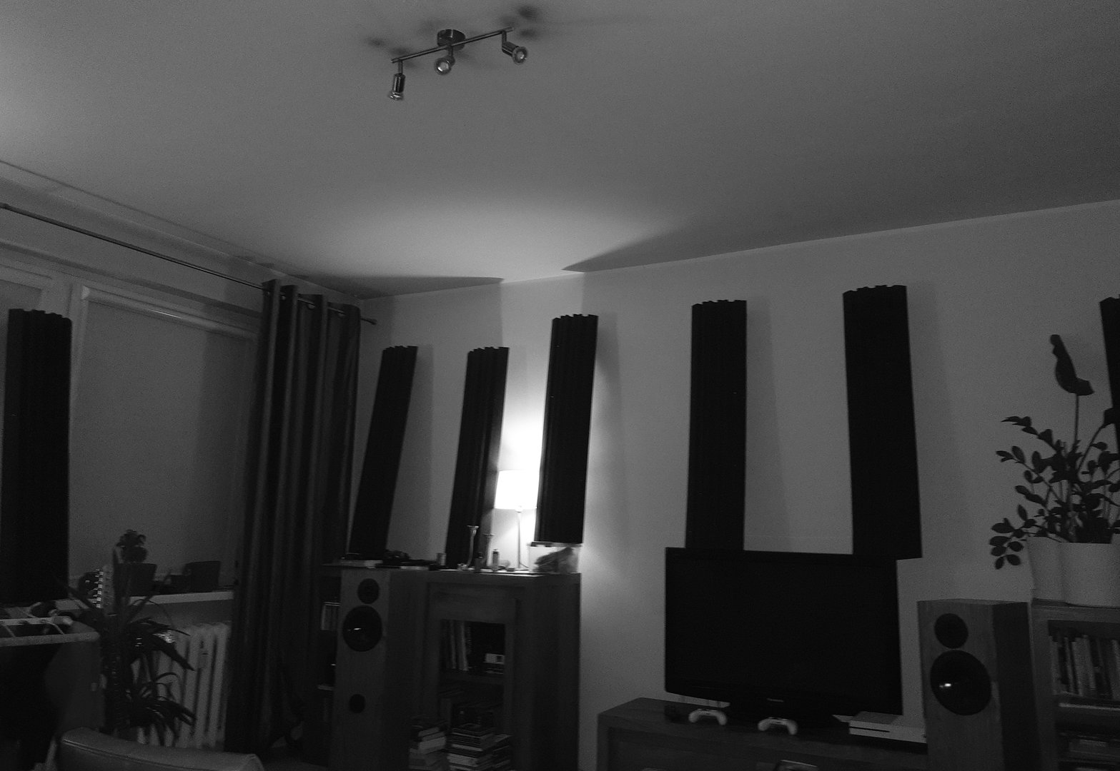

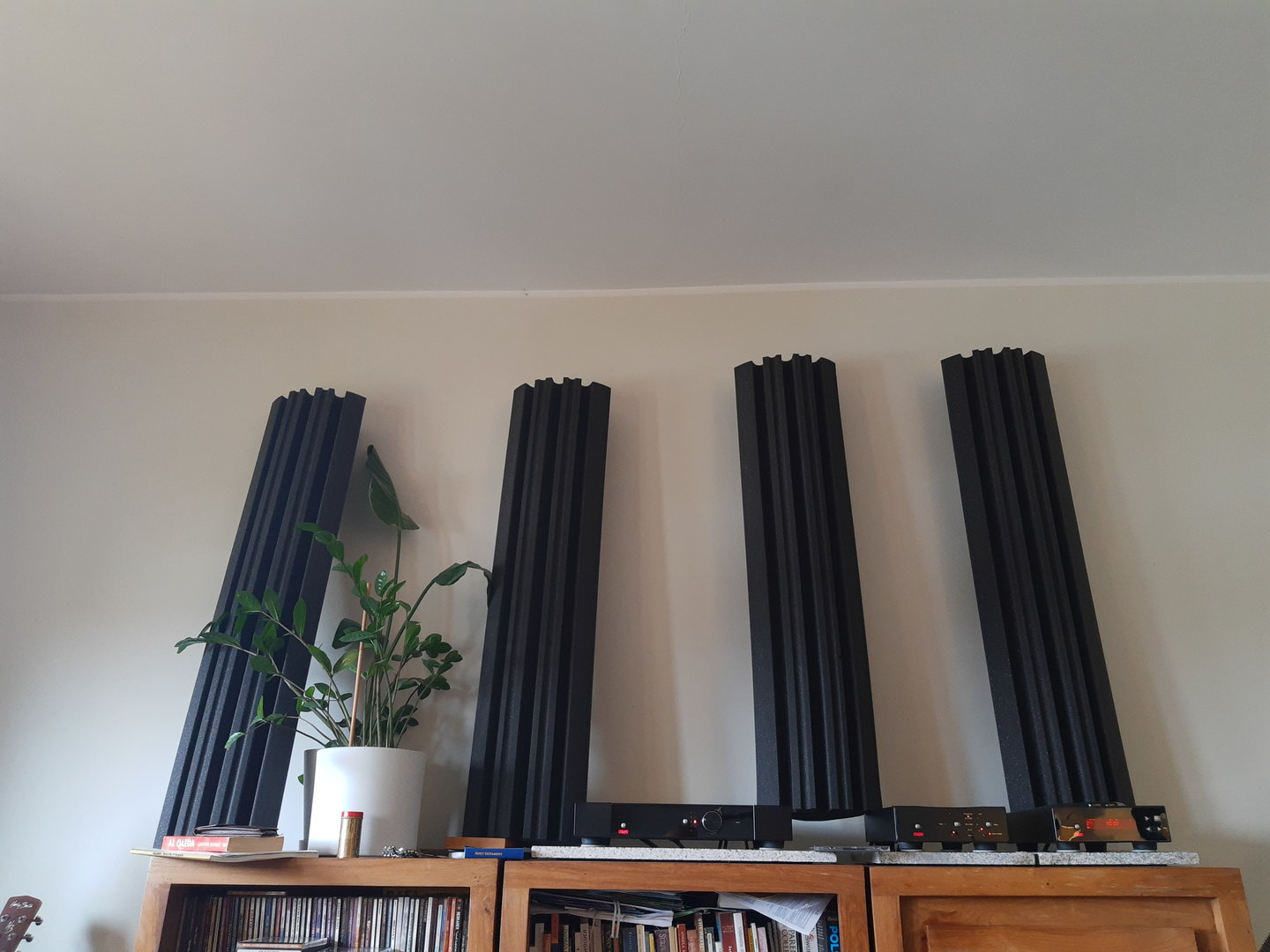

    Du kjenner jo til eksperimentet mitt med «stolpene» mine (som var oppgitt å være «bassfeller», men som ikke er det). Det blir jo ikke bredbåndet, men allikevel oppleves rommet som roligere og mer behagelig å være i. Flutter er sterkt redusert. Kan det være at vi er mer følsomme for det som skjer i høyere i frekvens?
    Vis vedlegget 867138
    Vis vedlegget 867139
    Vi primært følsomme for flutter-ekko og veldig som settes opp mellom to flater vil minimere det mye. Du burde ha prøvd skikkelig tiltak og bedre plassering!
    Generelt er vi mindre følsommme for de aller øverste frekvensene, men tiltakene fungerer jo lavere enn det også. Så avhenger det av høyttalerne og andre faktorer.

    Så klart så er tykkere bedre, men dette er langt bedre enn den murveggen jeg har der fra før. Hører bare nå ved å sette de på gulvet at det rydder litt i lydbildet. Nå skal det bare nytes musikk, har stemt to flygler i dag så er lei av å være kritisk til lyd for resten av dagen.
    Vis vedlegget 867122
    Men heng de nå opp da for svingende! Ølen smaker bedre etter at fingrene har holdt i en drill. :)

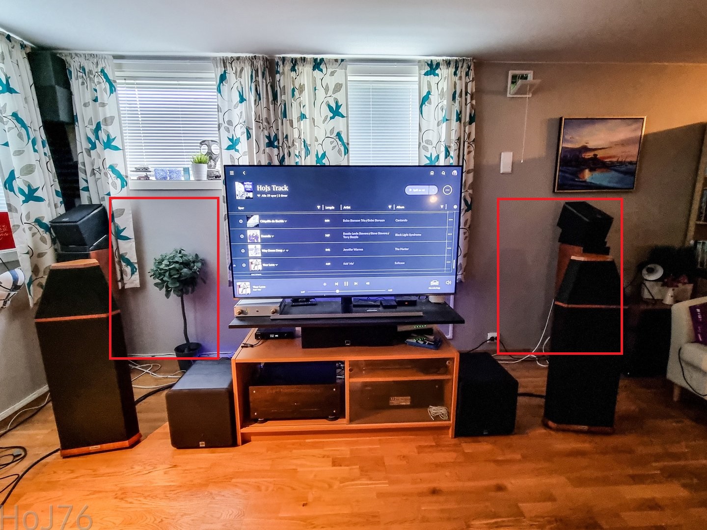

    Vis vedlegget 866314
    Eller på den ene sideveggen - for å ta vekk refleksjoner der?
    (ja, vet dette er de gamle høyttalerne, men veggen er den samme.)
    Har selv laget slike absorbenter med akkurat slike plater, og vil sterkt anbefale å teste å ha di bak høyttalerene.
    Faktisk prøv å ha di akkurat der høyttalerene peker mot.
    Jobbet en periode i en hi-fi forretning som kjøpte di absorbentene eg lagde og vi testet di bak noen Vienna Acoustic Beethoven.
    Effekten av kun en slik bak hver høyttaler var langt bedre en hva som var forventet.
    Det var en liten åpenbaring faktisk, det føltes som å ha funnet en tweak/gadget som ga langt over hva den burde.

    Altså bak her?
    Har nok plater og stoff til å lage noen til.. Er dette bedre tror dere enn å lage skyline diffuser? Har så vidt begynt med produksjon av blokker.

    Altså bak her?
    Vis vedlegget 874653
    Hvis en ender opp med å lage diffusorer, ville jeg heller valg QRD. Men de vil ikke funke optimalt pga tv som står litt i veien. Prøv å dempe og se om det har noe for seg😀

    Dersom de høyttalerne virker som de skal er det ikke mye direktelyd å dempe bak der uten å lage tingene digre.

    Ja, det ser rett ut . Effekten kan jo variere fra høyttaler til høyttaler , men definitvt verdt å bare sette di opp til veggen der og ta en kjap test.
    Korrekt. Det er frekvensområdet under Schrøder som evt. er aktuelt å gjøre noe med på den veggen. Flutterekko mellom front og bakvegg antar jeg ikke er et problem her.

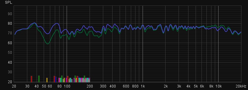

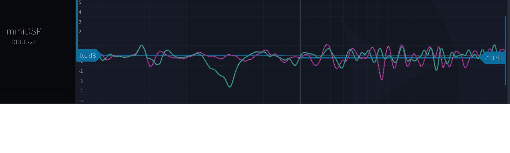

    Han du løfte oktavene ca. 70-280 Hz 2 dB uten at det låter feil? Lokale avvik nedi der har det sjelden noe for seg å booste.
    34.184
    34.302
    Blir det bare graut om du gir litt til ved 150 Hz? Du har også litt mye energi fra 4 k og opp. Er dette begge høyttalerne drevet? Kan du vise én om gangen?

    Der ser man at Dirac ikke gjør noe god jobb hvis målingene er vist riktig. Er i så fall mye bedre å legge inn noe shelving manuelt for å få en gradvis fallende respons.
    De dippene må man løse med plassering eller akustiske tiltak. Under er to målinger av venstre og høyre Gradient Revolution og man ser at de øverste ikke har dippen i mellombassen. Husker ikke om det ble løst med tiltak alene eller en kombinasjon av tiltak og plassering.

    My måling nå, med (blå) og uten (grønn) Dirac, mulig den ikke gjør god jobb, men jeg hører STOR forskjell med og uten her.
    1/2 smoothing.

    34.184
    34.302
    Hva om du i tillegg legger på en -2 dB High Shelf ved 300 Hz, Q= 0,5 eller så?
    1/2 smoothing.
    Vis vedlegget 874712

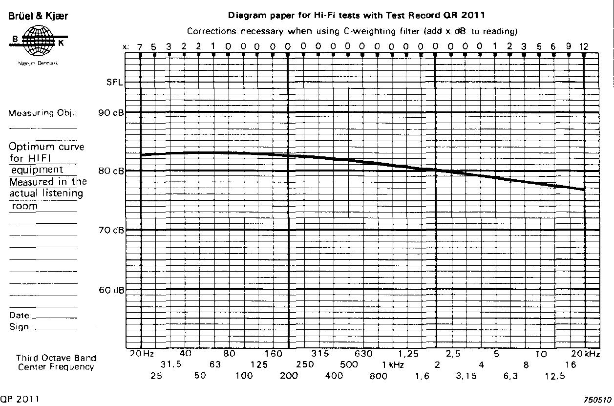

    Er det måling av begge høyttalerne? Hvis det er det, så hvis måling for hver høyttaler som Valentino nevner.
    Man trenger ikke betale ekstra penger for en slik auto korreksjon. Her er det bare lagt inn litt shelving fra 500 Hz og senking i toppen. Dette kan man gjøre langt bedre manuelt. Grafen din er fremdeles for slank. En mer foretrukket respons skal falle gradvis fra bass til diskant.

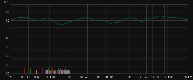

    Kan du ikke tvinge Dirac til noe som helst? F.eks. sette en targetlinje som faller 5 dB fra 100 Hz til 10 kHz? We want it darker.
    Én høyttaler om gangen gjør det lettere å finne feil. Under Schroeder pga. rommet, høyere opp pga. mikrofonplassering og korte bølgelengder.

    Dirac har kanskje mulighet for å ha en sånn house-curve i bunne for justeringen den gjør?

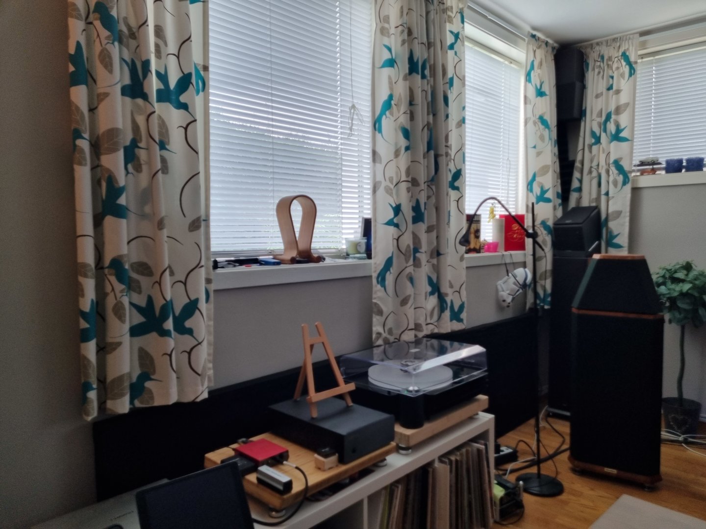

    Efter min mening er diffusere på Frontvæggen klart det bedste. Jeg har prøvet med absorbenter der, men der mistes så meget i forhold til diffusere.
    Jeg finder Frontvæggen som den vigtigste væg.
    En ting jeg har gjort er at placere krydsfin'er plader foran vinduerne, med godt resultat. De kunne være aftagelige.
    Hvis du placere absorbenter på sidevæggene, er det bedst at gøre det i hver side, så de to vægge er så ens som muligt.
