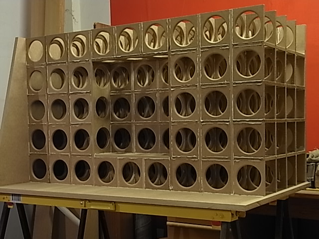

    Selve jobben er vel materialhåndteringen å produsere selve veggene. Så da er det vel kanskje like godt å få alt gjort på samme stedet.
    baltisk bjerk er best (og dyrest). finnes i forskjellige klasser ut fra overflate, ring leverandøren og hør på kvaliteter.
    så tykk og stiv som mulig (sa kjærringa). brace godt innvendig. bruk gjerne avrundede flanger i portene og på avstivinger for å unngå turbulens. dette gjøres enkelt med f.eks. en billig håndoverfres med et avrundingsstål.
    bruk dempingsmateriale på veggene inni for å unngå mer høyfrekvente resonnanser.

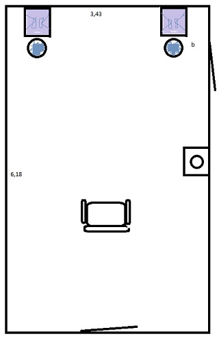

    Takk for flott innspill igjen. Som du sikkret skjønner, ønker jeg å teste ut nye basser til mine Imagic 2.0 uten å gå helt bananas med antalle elementer og størrelse. Jeg har i dag et par AP Rhea2 som skal spille greit med Imagic. Jeg ønsker allikevel mer kobling mot mine imagic i midbassen. Tipper at jeg egentlig trenger en 40-200 hz løsning. Har en heving i 50Hz-området i rommet mitt.

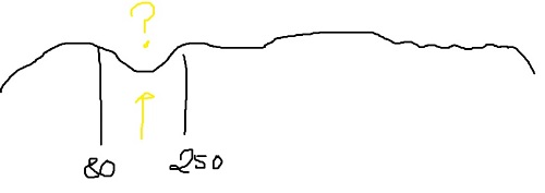

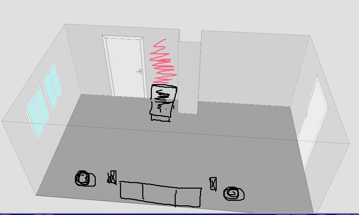

    har du måleutstyr? har du sjekket at ikke du har en massiv suckout i midbassen pga plasseringen til imagic 2.0?
    har du høypassfilter på høyttalerne, når rhea ii er med i dansen, eller spiller høyttalerne så langt ned de kan?

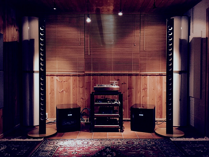

    Lar Imagic spille så langt dem kan nedover. Imagic er den beste ht'en jeg har hatt. Kommer ikke til å bytte dem ut. Det er en bryter bak som kan skjære litt fortere av. Her er hva konstruktøren skriver om denne bryteren:
    "Ved filteret koplet inn, oppnås en avskjæring nedad på 24dB/oct (på den akustiske siden) noe som kan være ønskelig med tanke på en symmetrisk avskjæring i forhold til subwoofere med tilsvarende avskjæring."
    Ellers har jeg målt litt med noe xtz greier. Vanskelig å få noe helt klart for meg. Jeg innbiller meg at subbene kan '"mudde" opp overgangen. Deler subbene på 100hz. I tillegg føler jeg at jeg trenger kjappere og mer kontant bass.

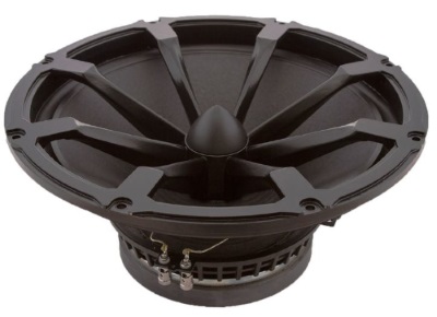

    for dette området, så er en veldig spennende driver, denne Overview (står at det er subwoofer, men i hifisammenheng er ikke 40 hz mye "sub").
    legg merke til pdf'en også, med anbefalt portvolum og det hele. http://www.bmsspeakers.com/fileadmi...ymium/bms_15n630_2011-04_neodymium_woofer.pdf
    de er ikke gratis, men de er i alle fall mer tilgjengelig enn 2216nd.

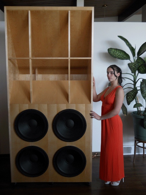

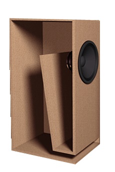

    Er det noe som har erfaringer med denne kassetypen?
    Vis vedlegget 366880
    Brettinga på den er litt suspekt.
    Den går fra smal, vider seg ut, brettes, vider seg mere ut, før den ender i en kort, smal stubb av en port..
    Hvis du isteden lager den horisontale deleplaten lengre, og lar den vertikale avdelingen vippe forover, så blir det bedre.

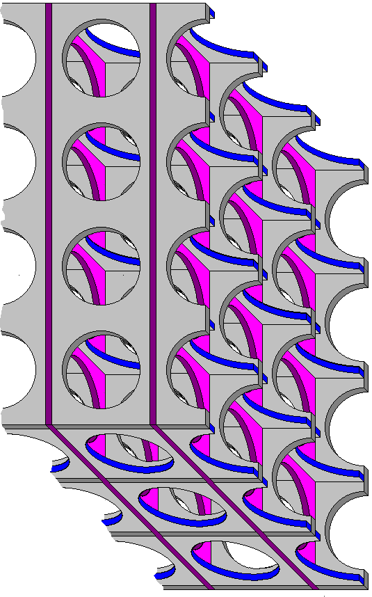

    Vis vedlegget 366947
    Du sier at størrelsen betyr en del. Hva mener du at størrelsen skal være til et 15 element ala JBL2226 ?
    Jeg kender ikke JBL 2226.

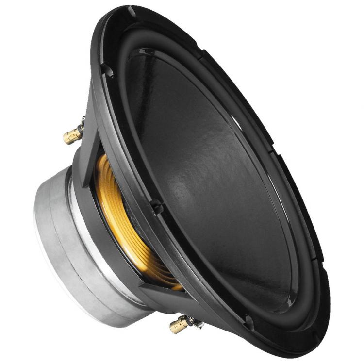

    Enheden jeg ville vælge ville være Monacor 15 tommer.
    https://www.monacor.dk/produkter/15-2/vnr/103260/
    Men jeg ville ikke bygge selv. Modifix bygger for mig og andre. Som vi siger på dansk, "Livet er for kort til sur rødvin".
    Monacor 15 tommer. SPH-380TC
    Bemærk hvor nemt luften kan komme frem og tilbage.

    Hold fast på det med det lukkede kabinet. Trykkammer. Det er klart den bedste løsning og harmonere med lytterummet. Et lukket kabinet går dybere ned i frekvens. Basrefleks har en kunstig hævning fra porten, hvorefter den så styrtdykker. Basrefleks kan få afbødet noget af basrefleks virkningen med en hårdvredet sok i hullet, men det er bedst at undgå reflekshullet.
    Det er selvfølgelig meget vigtigt med et grundigt afstivet kabinet. Jeg forslår matrix kabinetsafstivning, som er det optimale.
    Størrelsen på kabinettet er også vigtig, fordi så kan basenheden arbejde mere frit og dynamisk.
    Vis vedlegget 367138

    Ja jeg tror jo, at alle kender Modifix. Modifix hedder Jens Gregersen og bygger højttalere. Han byggede først min subwoofer. Den er fremragende.
    Billedet forestiller min dengang kommende subwoofer under opbyggelse af Matrix afstivningen. Der er altså kræfter i en subwoofer.
    Her er et link til den subwoofer tråd The Rock Bottom:
    http://www.hifisentralen.no/forumet/diy-og-utvikling-ha-yttalere-forsterkere-etc/71249-rock-bottom.html
    Da resultatet var fremragende skulle Modifix også bygge mine fronter.

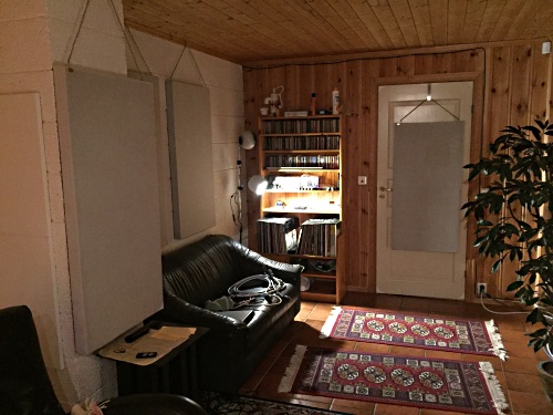

    Jeg får en "dal" mellom sub og høyttaler. 10db. Ser dette tydelig med XTZ room analyzer. Mulig dette er romrelatert. Fabler fortsatt med tanken om en basshøyttaler. Hvordan kan jeg få bekreftet hva jeg bør gjøre? Ønsker ikke mer "stæsj" av hardware i form av DSP/Delefilter/osv...
    Joppe
    29.06.2003
    1.514
    705
    Sydpolen
    det området der er normalt romrelatert så det holder. veldig ofte er en slik suckout et resultat av avstanden til veggen bak høyttalerne og høyttalerne, eller veggen bak sweetspot og sweetspot.
    det kan også være gulvbounce og takbounce, men jeg tviler sterkt pga høyttalerkonstruksjonen du har.
    det som skjer er at lyd reflekteres fra disse flatene og kommer i motsatt fase tilbake igjen, dermed blir det akustisk kortslutning og lavere eller ingen nivå.
    det kan også være faseinteraksjon mellom subwoofer og høyttalere, så prøv å isoler ut hva som er årsaken.
    mål bare htt, er det der fortsatt? hvis ja, så er det rommet.
    prøv å flytte rundt på mikrofonen og se om det endrer seg. flytt radikalt på den og se etter endringer. hvis du har flere plasseringsmuligheter, prøv dem, hvis ikke, så er demping det eneste alternativet.
    hvis det er rommet, så kan det være nødvendig med demping for å fjerne endel av energien som bouncer tilbake og kansellerer ut lyden. forhåpentligvis har du mulighet, for det vil være veldig lite annet som hjelper.
    hvis du må plassere midbasser ute av av området til høyttalerne og dele så høyt, så vil det låte dårlig og stereoperspektivet vil kollapse.
    så isoler årsak.
    prøv målrettede tiltak.
    dsp er herlige greier, men kan isolert sett ikke fjerne romrelaterte suckouts eller etterslep av frekvenser i tidsdomenet. det man gjerne gjør med dsp er gaintilpassning, deling, delay/fase og korrigeringer av _peaker_, gjerne under schrodøingerfrekvensen. mindre hardware-iboende dipper (som tidlig avrulling) kan man også fikse litt på, men hvis det er en romrelatert dip, så vil et boost gi større dip, fordi man sender mer energi inn i kanselleringen(!)

    veldig fin plass dette og her har du jo allerede gjort en innsats på akustikkfronten.
    betinget av hva du finner i målingene du gjør med xtz så ville jeg prøvd å dempe kraftig (med innfelt [pga støv og visual impact] rockwool eller glava) bak høyttalerne hvis du ikke kan dra dem mer ut og plassering tettere inntil ødelegger for stereoperspektivet. det samme med lytteposisjon. det er veldig tricky å få til full klaff på alle parametere; holografi, stereoperspektiv, pinpointing, snert og attack, dyp bass og oppløsning over hele registeret. det er jo det vi streber etter, men noen ganger - og spesielt når rommet er gitt - så må vi gjøre noen valg. vi kan rett og slett ikke få alt. det er umulig :(
    sjekk ut denne flotte linken som har animasjoner som viser litt av problematikken. sterkt anbefalt.
    Speaker Placement 101: How to Fight Boundary Interference
    dette er veldig vanlig problematikk i normale rom.
    kort synopsis og isolert mtp boundary interference:
    (1) plassering (av høyttalere og lytteposisjon) tett inntil flytter kanselleringen høyt opp, og jo høyere opp du flytter den, jo mindre hørbar blir den.
    (2) plassering (av høyttalere og lytteposisjon) langt inntil flytter kanselleringen ned, og her kan man få muligheten til å flytte den ut av passbandet til høyttalerne eller ned i et område hvor det ikke er like hørbart.
    problemet oppstår når man får det midt i et område som er viktig for attack i trommer, gitarstrenger, bunnen i stemmer og instrumenter for øvrig, og dette er veldig vanlig.

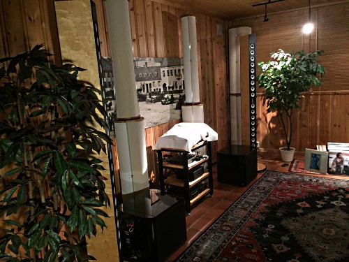

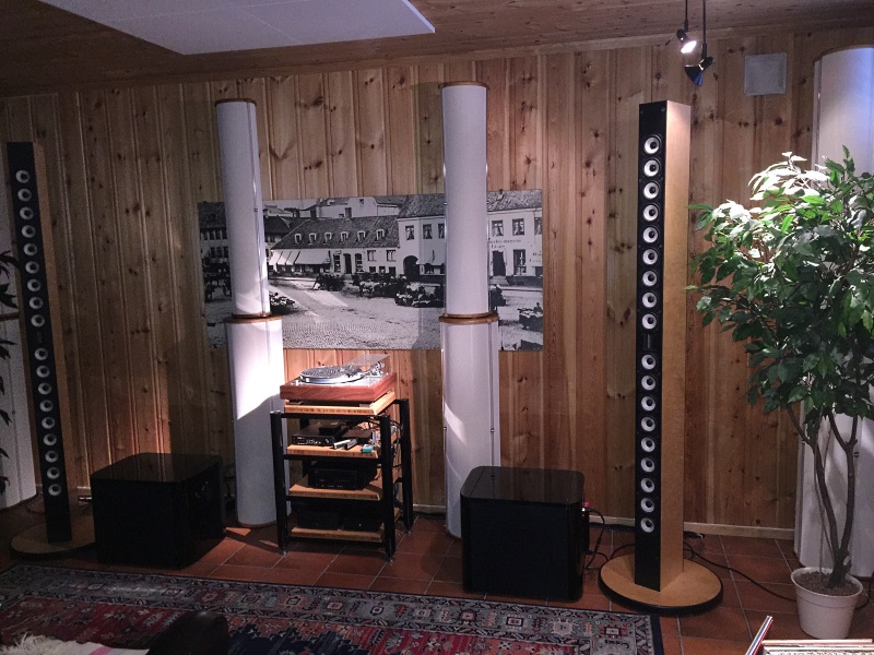

    Når jeg setter en av subbene til -90grader og lar dem stå som på bildet, så "ser/høres" alt mye bedre ut. Spesielt gjelder dette den til venstre. Det spiller faktisk bra slik. Er det normalt å spille på denne måten?
    Zerostat
    25.06.2003
    4.803
    1.660
    Strømmen
    73
    Jeg har testet dette før med dårlig resultat, men da med andre plasseringer av subber. Fikk korridor effekt og total utligning av bass i lytteposisjon. Har i dag plassert alt på langveggen.
    Hva tror dere?
    Joppe
    29.06.2003
    1.514
    705
    Sydpolen
    tror ikke du trenger å tenke dette ihjel. det som virker, virker :) det er jo en kompleks interaksjon som foregår mellom subber, høyttalere, rom og sweetspot, og hvert tilfelle er mer eller mindre unikt. bra at du har funnet noe som ser ut til å fungere bra.
    jeg har forlengst forkastet alle gamle myter om plassering.
    Noe å tenke på!
    Er det noen som ser bassene?
    Vis vedlegget 368038
    en slik sittende i fanget hadde nok gitt kraftig potens, ja.
    i bassen altså. :)
    57.672
    111.607
    John Kalinowsky's bakladete basshorn med 4 x 18"

    Er dette en kandidat:
    Volt Loudspeakers | RV3863 (15″)
    Vis vedlegget 365679
    Dette elementet vil nok oppføre seg best i kabinett på rundt 100 liter dersom du velger en passiv løsning - altså delefilter med passive komponenter.
    Har du forsterkerkraft nok, og en form for DSP eller annen type aktive filtere, kan du presse elementet til å spille godt og dypt i mindre kasser enn 100 liter.
    Som passiv løsning vil du nok få en "flat" bassrespons ned mot 40Hz - i ekkofritt rom. I lytterom vil romforsterkningen hjelpe den ned mot rundt 30-35 Hz kan jeg tenke meg - avhengig av romstørrelse, romutforming og kasse- og lytteposisjon.
    Hva tror dere?

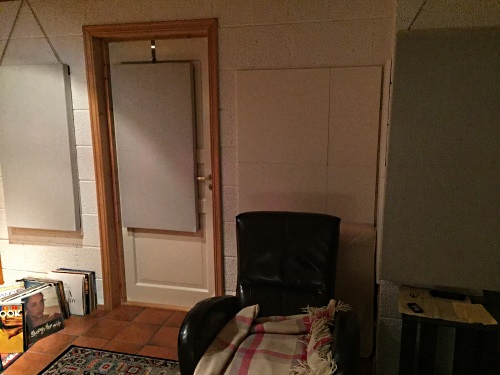

    Vis vedlegget 368043
    Det ble et flott oppsett, men det låt ikke bra. No hope! Alt for mange romnoder. Problemene sto i kø.
    Satt tilbake på langveggen. :)

    bms 18n862 f.eks.
    det er nyyydelige drivere. ser klassisk lekre ut, tåler mye juling og er nok noe av det gjevere man kan få tak i til betalelige priser, med fire slike i lukket burde heve systemet ditt til lidderlige høyder. litt penger blir det jo, men for fire så får du forhandle litt, så kan det jo hende du får en grei pris.
    Skal virkelig vurdere dette. Noe kommer jeg til å sette i gang.
