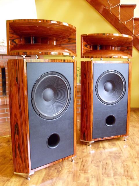

    Vakkert! Regner med at kassen er diy og ikke lages på bestilling.
    Da er det vel sikrest å holde breddemålene til hornet som et mål for bredden på kassen.
    Tradisjonelle kabinetter dette. Mulig en kan la fantasien løpe litt designmessig og lage noe mer heavy design. Eks med åpne finerender, lister og farger.

    Kassa på bildet er DIY ja, og imo penere enn originalen.

    At kassa er penere en originalen er jeg ening i, men den ser litt lite spennende ut. Smak sak dette!
    Tror jeg vil veien om et modulært system. Dvs ett separat hornsystem for resten.. Da kan jeg leve med basskassa sammen med hovedsystemet en stund først.
    Rimelig vakkert horn. En tilsvarende kvalitet på basskassen kunne bli hefting!

    Makan til flotte høyttalere. Man får jo helt prestasjonsangst av dette.
    Fantastisk flotte høyttalere.
    De bassene minner unektelig om Pioneer HPM

    Jeg mistenker at det er JBL 2235, men skal ikke banne på det.

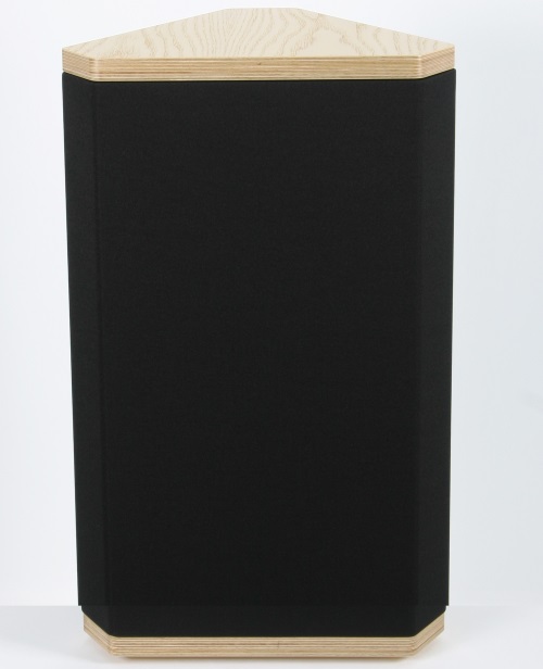

    Jeg har fått kontakt med den første snekker'n via en kollega. Hva tror du om designet mitt?
    Blir da veldig lik denne, men firkantet med synlig element. Selvfølgelig ikke bestemt enda.

    Störrelsen er i grunn ikke så kritisk bare den er "stort nok". Det er avstemningen med portlengde/diameter som er avgjörende. 250L gir gevinst på 2dB fölsomhet ved 30hz i forhold til 190L. Skal du benytte DSP spiller det overhodet ingen rolle.
    100cm ytre höyde er fornuftig i forhold til hornet på toppen.

    Vis vedlegget 369794
    Du mener at den ikke skal smalne mot bakvegg?
    Personlig ville jeg hatt synlig endeved hele ringen, og tonet ned det svarte til noe grått. Smoke eller askegrå. Syntes naturlig björk og svart blir for store kontraster...

    Blås i konstruksjonen, men se på fargekombinasjonen....
    Har du gitt opp finér?
    Svart/grått kabinett med enten natur björk front eller finért front kan også funke

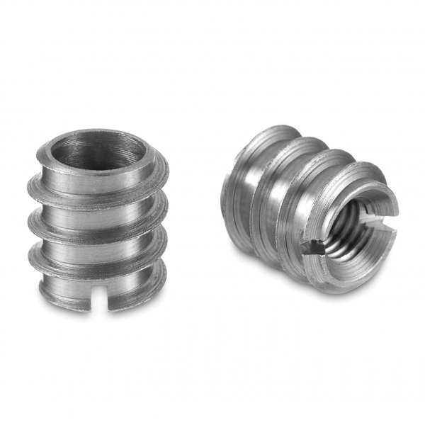

    Her kan du kjöpe porter tilsvarende de som sitter i M2
    Audio.nl - create your own sound
    De er i tre deler: Front, midtstykke og bak. Du kan eventuelt bruke bakstykket både bak og foran til å slippe skruehull. Den må da nedsenkes med fres og limes. Blir penere... Eventuelt bare bruke stöperör...

    De du får på Biltema er søppel. Aluminium eller en slags legering tror jeg. Har dratt de i sund ved å skru de i kryssfinér.
    Har sett noen i stål hos Bauhaus som er OK
    Stor fordel med umbrako i stedet for Philips som på bildet. Umbrako gir bedre styring når den skrus inn i en relativt hard kryssfinerplate.
