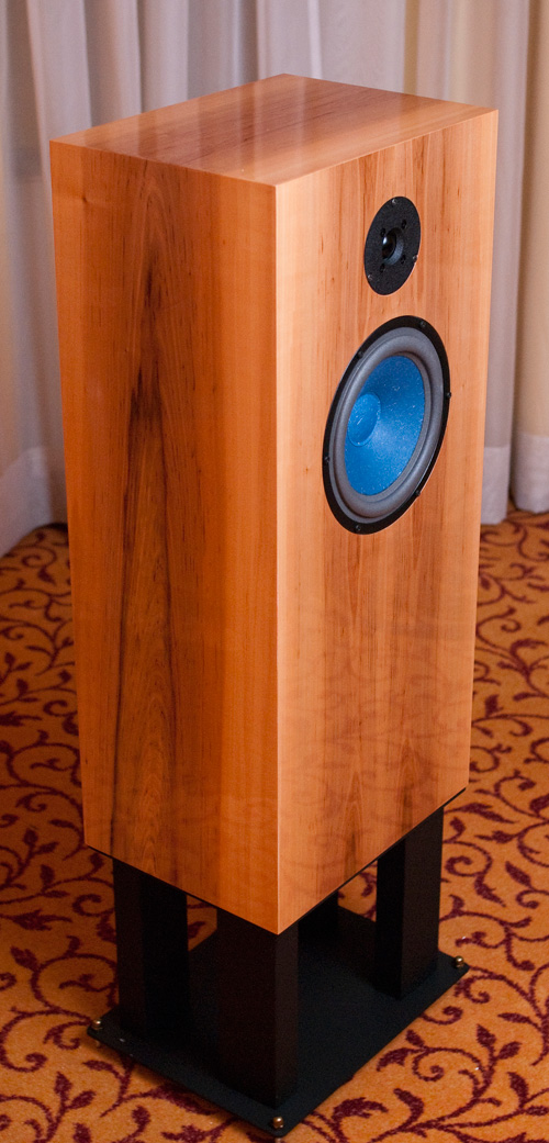

    Tror dette blir designet! Vil matche fargen på fineren mot membranet.

    Tror ikke det spiller så mye rolle med 50/40 i bredde eller dybde. Som regel er det godt å unngå ens flater.
    Bygg det som du syntes er finest og mest praktisk. Jeg ville hatt 50 i bredden.
    Portene blir ikke veldig lange hvis du har to. Kanskje 12cm eller der omkring etter hvor dypt du tuner den. Jeg hadde satset på 30hz.
    Blir det mdf eller kryssfinér?
    Tenker snekkern foretrekker mdf i kabinett og kryssfiner i frontbaffel som på tegning. det burde være nok med en 24mm (27mm hvis snekker får tak i) i front. Hvis du skal ha synlig endevendt blir det ikke like pent hvis to plater limes sammen.
    ved 24mm har du da 12mm igjen for å feste rampa. 15mm med 27mm. Godt å tenke på når du skal bestille opp. Rampa havner ganske nær kanten, så pass på å bestille noen som er smale. dvs ikke de som har flat topp men de som er gjenget hele veien. 10mm lange duger

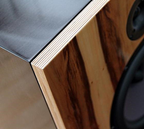

    Tenke på 24/8mm MDF i hele kassen også i kassefronten pluss en 24mm marine grade x-finer utenpå som bildet kan vise. Det blir en liten skygge mellom platen i fronten.
    Hva tror du om en slik kombinasjon mellom kasse og front? Slik bildet kan vise.

    aPå bildet ser det ut som frontbaffel har en glippe mot kabinettet. Det kan jo freses, men sikkert ikke galt å ha de flush heller.
    Tror det blir fint, avhengig av finérvalg. Bør jo være noe lyst i finéren for å matche endevender på x-finér. Er jo mye kjedelig, og mer styr å få tak i eksotica. Men noe har nok snekkerne tilgang til
    Eple?
    Blir det vanskelig å finne noe som matcher kan du alternativt finere endeveden på frontbaffel også. kan jo bli en flott kontrast til et mørkt kabinett
    Eple?
    Vis vedlegget 369986
    Vedlig vakkert og enkelt.
