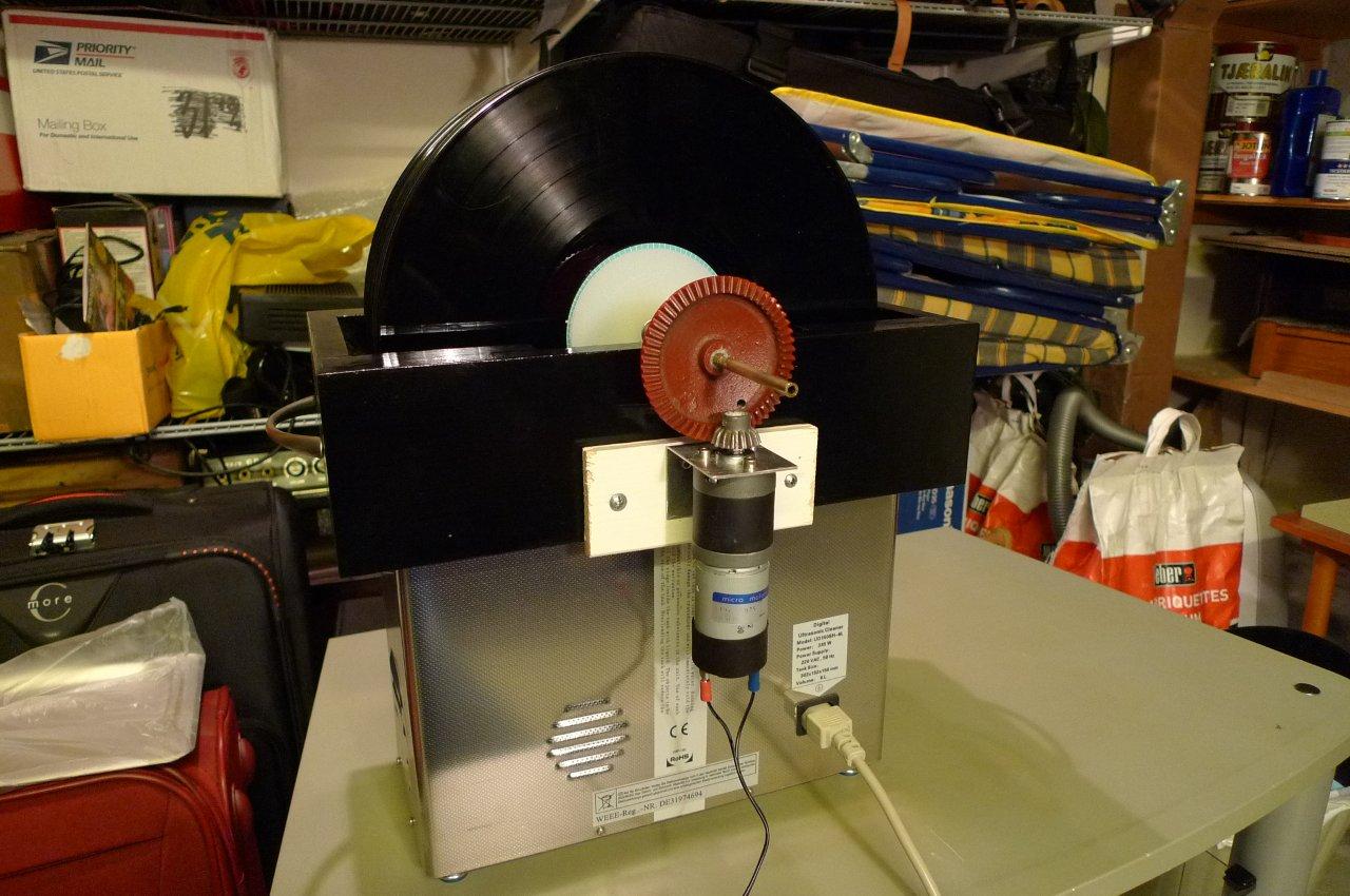

    Runesande

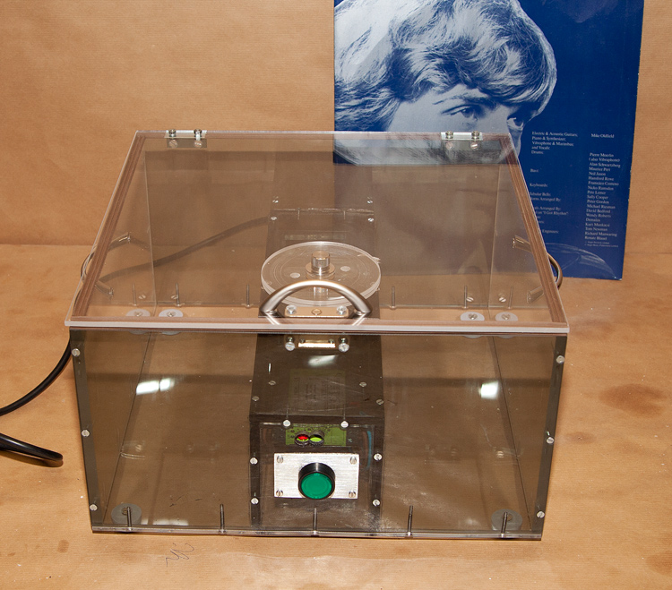

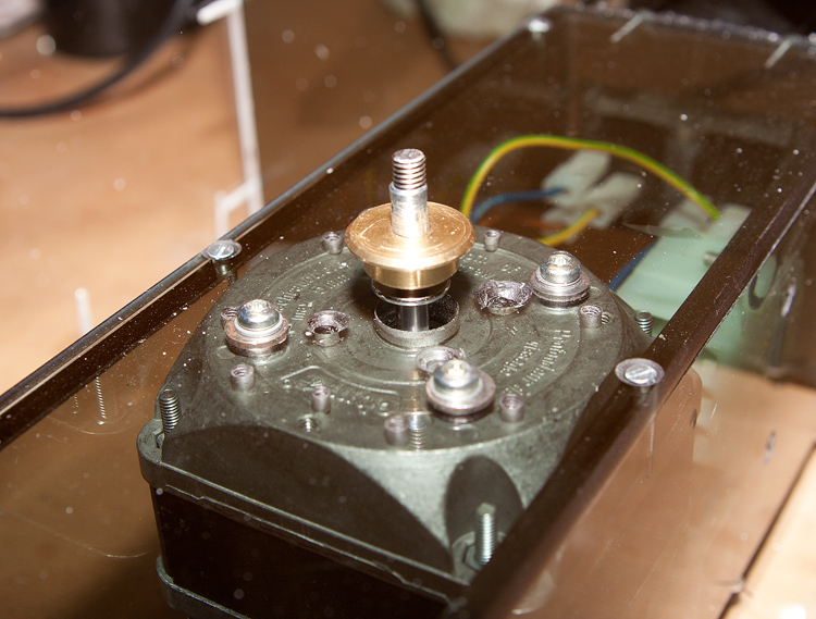

    Da er en ny universal viftemotor installert. Motoren kan kjøpes for noen få hundrelapper over hele landet. Aksling (no 4 tror jeg) er på plass. Kun en 6mm bolt fra et møbel. Boret og gjenget inn 4mm. Kappet hodet av en 4mm skrue. Skrudd inn i motorakslingen og 6mm bolten. Messing duppeditten fant jeg bare (undrelag for akrylskive). Fant en hylse som er 7mm utvendig - boret opp og gjenget 6mm. Hylsen er tilnærmet hullet på LP'er.
    Pga. motorens tyngde er det ingen problemer med vibrasjoner. Den er festet rett "kassen" uten dempere.

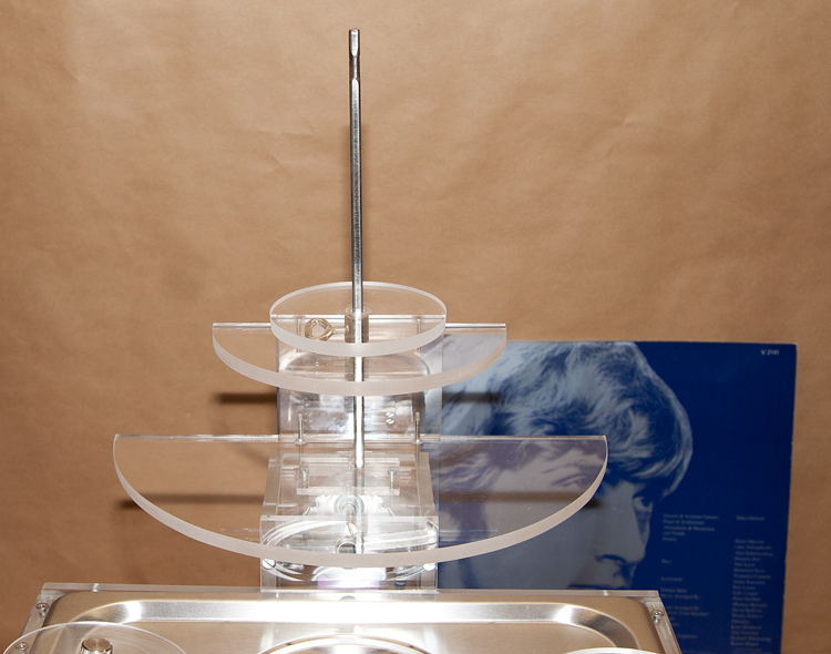

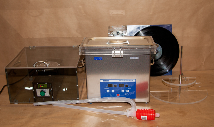

    Da er sentrifugen ferdig med lokk, pakninger og magnetlås.
    Stablestativ for platene er laget.
    Dermed er USC trillogien ferdig.
    THE END!

    JØSS... Dette var gjennomført Rune. :)
    Moro å se dette blitt gjennomført.
    MEN har du en mulighet for å legge ut en film når
    "sentrifugen" går?
    Hva er benevning på den motoren du har brukt? data på denne?
    Mvh Jan I

    Lite tanke når det gjelder sentrifugen- til dere som har laget slikt:
    Holder "mellomskivene" såpass hardt mot label, slik at platenes senterhull ikke blir romsligere pga. hurtig omdreining?

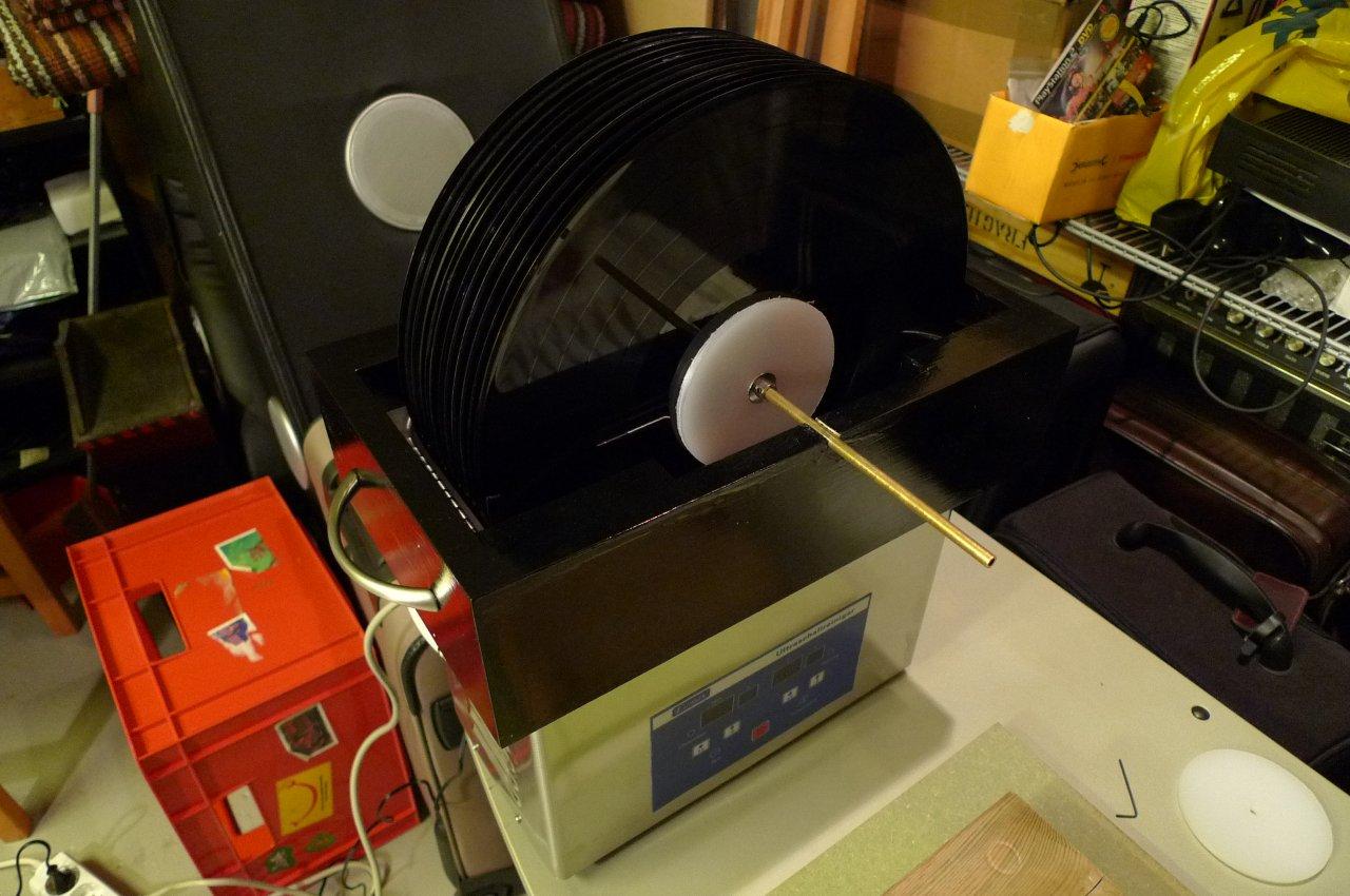

    Foreløpig siste bunke i vaskeren
    R

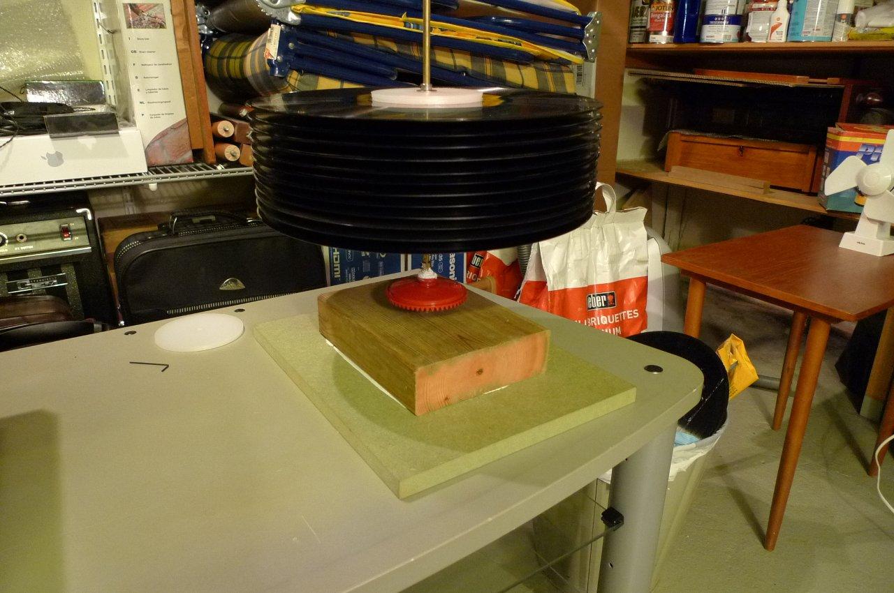

    _RoDa_
    06.02.2010
    13.773
    18.092
    Etter vask kommer tørk.
    Porselensholder etter en ide fra sclalars ;D

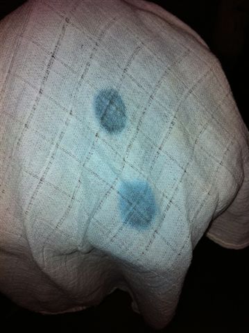

    Fytti helvete hvor mye dritt det var i rilliene!

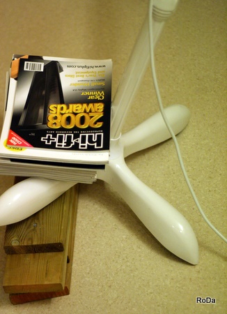

    Vifte for å få fart i tørkingen
    Motvekten til vifta er selvsagt hifirelatert, eller såklart dasslektyre 8)
    R

    Har du lånt Lars sin USC?
    Den flisa for å holde riggen fast er strengt tatt ikke nødvendig å kopiere hvis en bygger sin egen;D
    _RoDa_
    06.02.2010
    13.773
    18.092
    Tror både flisa og flatbankingen av stanga er essensiell for resultatet, Hans! ;D
    Synes dette har fungert glimrende! Det var litt treg tørk i starten, men etter å ha hatt oppi et par dråper til (totalt 3-4 dråper) med zalo så rant vannet raskt av. Vet ikke hvor langt tid man bruker med tradisjonelle vaskere, men ca 50 minutter på 10 plater med USC inkludert vask må da være effektivt?
    En slik en med rundesandemekanikk tror jeg er veien å gå. Enn så lenge er jeg heldig å ha sclalars som låner meg sin. :)

    Akkurat ferdig med 11 skiver i denne vaskerunden.
    Telte feil, så nå er det som normalt 9 skiver på neste runde.
    Jeg har gjort en liten vri denne gangen.
    noe mindre blårens (ca 0,2 dl kanskje litt mindre) og en skvett zalo istedet for kun to dråper.
    Resultatet? Stunning!!
    Minst like bra vask og vannet renner av nesten før jeg har tatt platene opp av vaskeren.
    Nå går selvsagt tankene dit om det kan fungere med kun en skvett zalo oppi vannet?
    Droppe blårens / isopropanol?
    Uansett, denne vaskemetoden er virkelig avhengighetsskapende.
