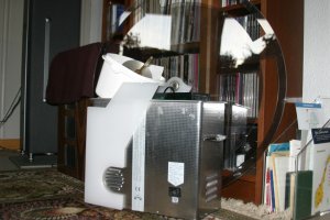

    Får være så ubeskjeden at jeg tar ansvaret for å ha lansert den. Fått ideen og tenkt litt på den praktiske siden. Og litt til drift av motoren.
    Selve byggingen av den første vaskeren gjorde Sclalars.

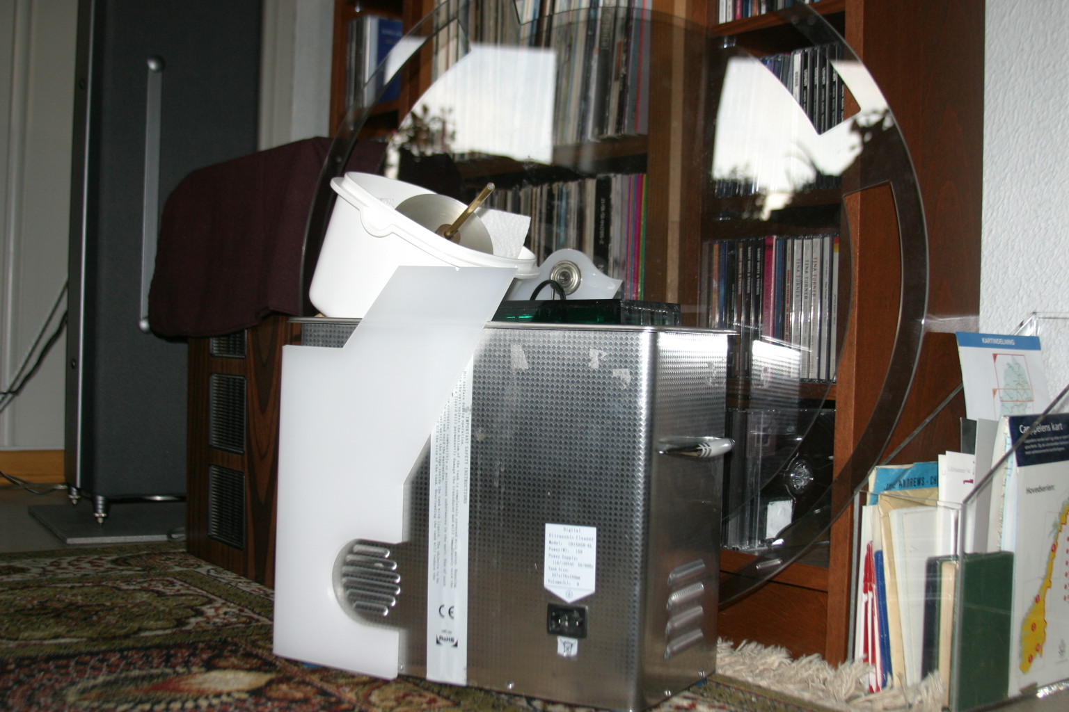

    hei og god lørdags ettermiddag!

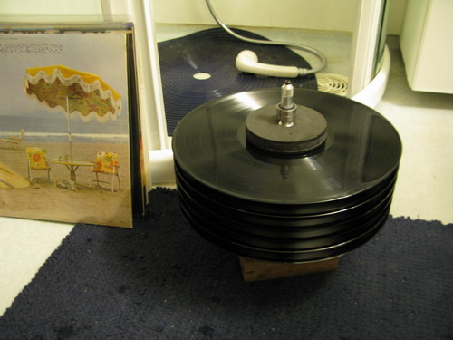

    da har "sløve"-Leif testet ultralydsvaskeren jeg overtok fra Musicman og resultatet ble overbevisende
    mekanikken i konstruksjonen trenger en oppgradering/finpuss og etter litt justeringer av rammen til motoren/akslingen fikk jeg platene til å gå fri av kanten
    denne løsningen skal jeg fikse på en mere "ferdig" måte
    det viktigste er imidlertid at selve vaskeresultatet er veldig bra og stimulerer til videre eksperimentering med ulike væsker
    i dag brukte jeg vanlig vann fra kranen med et par tre dl med isopropylalkohol og en dråpe zalo
    tørkingen var derimot litt lite effektiv
    platene drypptørket over ultralydkaret, men her vurderer jeg en "tørketunnel" med en stor datavifte i ene enden
    drypptørking tok for lang tid og var ujevn
    I´ll be back

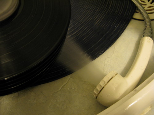

    For å tørkeplatene setter jeg rammen over et annet kar og lar en luftvarmer på kaldluft blåse platene tørr. Men har også planlagt en variant med datavifte. Men alt tar tid....

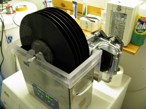

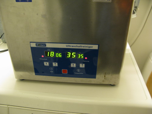

    Lenge siden det har vært noe aktivitet her, litt oppdatering fra høstens sesong:
    Har lenge irritert meg over at temperaturen i rensevesken stiger ukontrollert pga overskuddsvarme fra ultralyden, (regner med at mesteparten av effekten omsettes i varme), jeg liker å rense platene mine på ca 30 -35gc, kjørte en runde på nærmere 40g og var ikke komfortabel med noe warping i platene.
    Har derfor gått i tenkeboksen og gått til anskaffelse av en kjøler (les: har laget en kjøler)
    En prototype står i testbekken akkurat nu, den består enkelt av en pc vannkjølingsradiator en pc vifte og en vindusspylerpumpe,
    Når jeg forlot vaskeren var det 36g i karret og 32g ut av kjøleren, etter en 1/2 time skal jeg sjekke temperaturen i karret.
    Jeg kjører vifta på ca 6v så om temperaturen øker urovekkende regner jeg med at viftehastigheten må opp.
    More to come

    De fleste har sikkert erfart det samme. Jeg kan kjøre en del omganger før temperaturen er oppe på 30°C.
    I hvert fall halvannen time.
    Hvis det er plass, kan en oppnå tilstrekkelig kjøling ved å montere vifte i vaskeren. Husker ikke om det er plass.

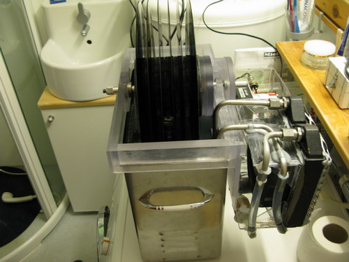

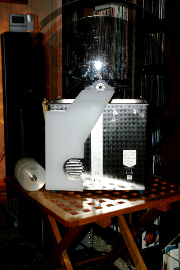

    Det hadde samlet seg et par kasser med vinyl som måtte vaskes før spilling.
    Lars var så grei å låne meg vaskemaskinen, men advarte om at den nå var litt sliten.
    Da han kom med den, hadde han like godt laget ny ACRYL utrustning :)

    Har fått tid til å ta litt rengjøringsarbeid og det føles godt,
    Siden sist har det blitt montert kjøling og flere spacere så jeg har dobbelt sett.
    Ønsket vasketemperatur på mellom 30-35gC , justerte inn sirkulasjonspumpe (Biltema vinduspylerpumpe) og vifte (120mm pc vifte) med riktig spenning så temperaturen ble ca 34-35gC.
    Det jeg ikke tenkte på var at når platene (6stk) som roterer med ca 0.3rpm kjøler endel.
    Da var det bare å finne fram loddebolten igjen, og redusere viftehastigheten, den går nå på ca 6V (12v vifte) og pumpa går på 6V den også.
    Da stabiliserer temperaturen seg på ca 34gC,
    Setter på varmen på 35gC for å ta den siste graden.
    Resultatet etter modden er uten tvil et bedre vask, for at ultralyden skal virke best bør temperaturen opp, helst opp i 60-70gc, da det er relativt upraktisk når man vasker vinyl setter jeg grensen på 35gC.
