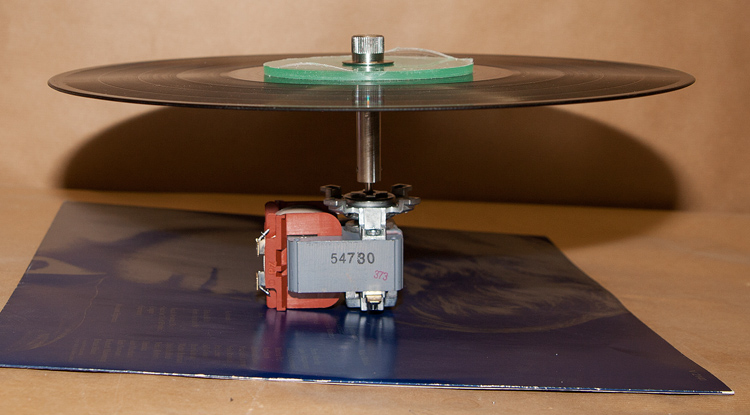

    Vel, siden jeg ikke vet om dette kommer til å fungere må jeg starte med motoren, aksling osv til jeg kan teste før jeg bygger resten.

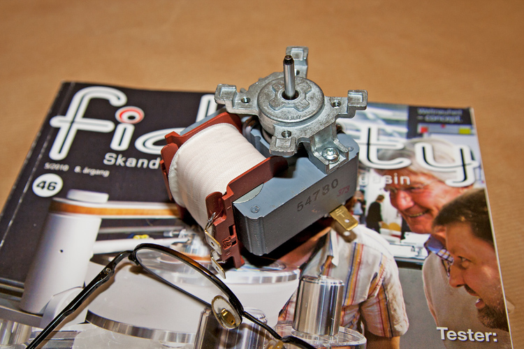

    Motoren er fra viften i et tidligere innlegg. Viften er ny, men trommelen var skjev så den kunne ikke selges. Derfor er motoren gratis. En tilsvarende motor er veldig enkel å skaffe. Den koster bare ett par hundre kroner.
    Motoren var festet med en bajonettkopling - jeg må kunne skru den fast og har derfor boret og gjenget fire hull M4.

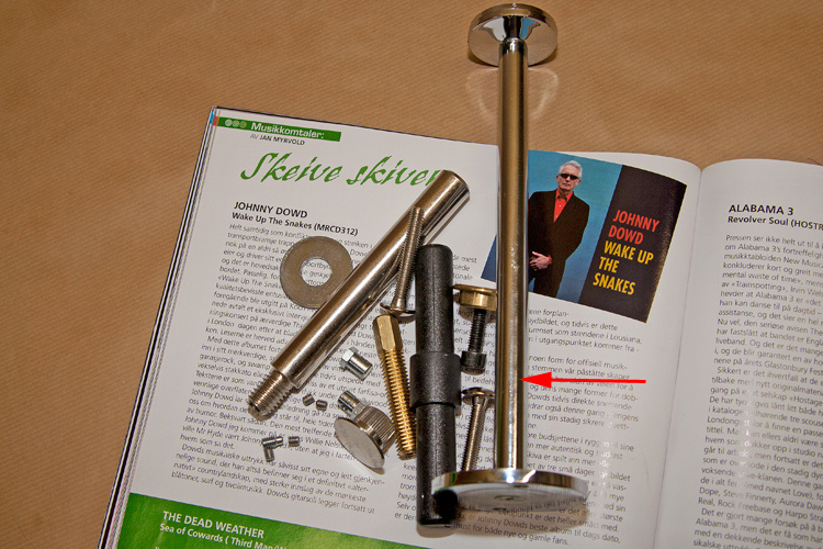

    Aksling - på bildet under har jeg samlet bits and pieces som jeg trodde jeg kunne anvende på en eller annen måte. Begynte med å lage aksling av delen ved den røde pilen. Skeive skiver.... hehe......

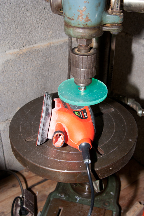

    Akslingen er kuttet med baufil og jeg må frese toppen rett i søylebormaskin. Den er en gammel traver som jeg har fått, men den fungerer helt topp.
    Nå må det sies at det første forsøket på å lage aksling ble mislykket. Det var her jeg skulle ha benyttet en dreiebenk for å kunne bore "dead center". Jeg fikk det til på andre forsøk.

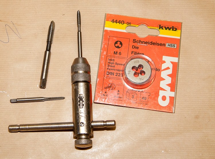

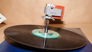

    Akslingen er laget og festes til motorakslingen med fire settskruer. Jeg har gjenget opp 6mm i andre enden. Der var det hull fra før av. Metall holderen for plate er også gjenget 6mm for å låse mot aksling.

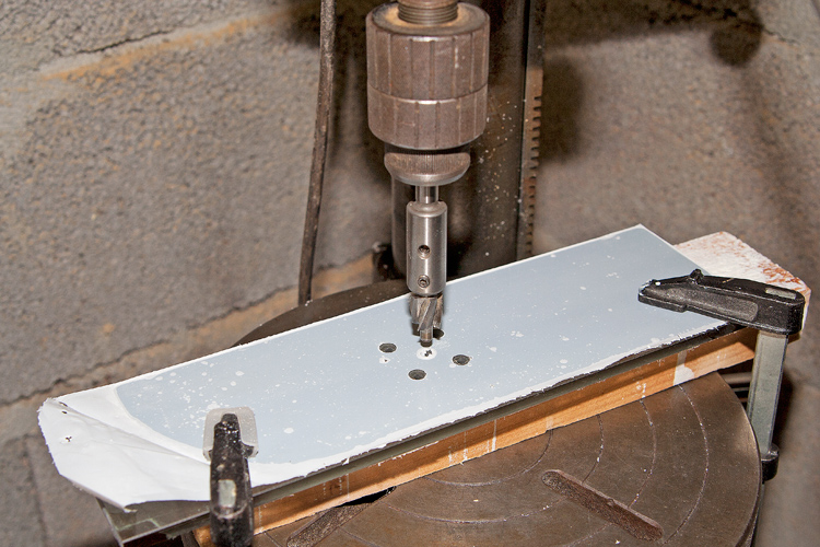

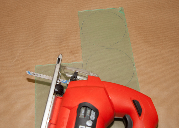

    Da var det tid for første akryljobb. Skjære ut under- og overskivene. De skal dekke etiketten under sentrifugering samtdig som det bliir et solid "fundament" for vinylen.
    Det er umulig å skjære ut en sirkel perfekt med stikksag, så skivene må innom søylebormaskinen for å slipes runde.

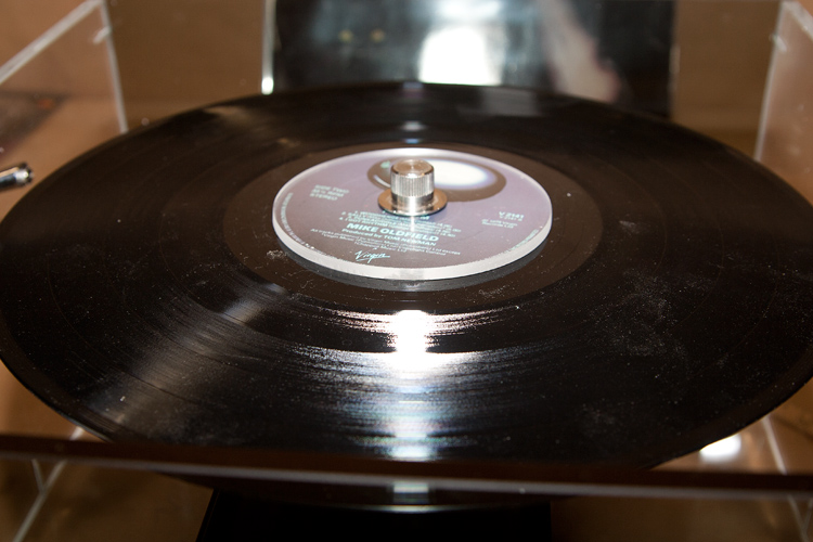

    Første prøvesammensetting.
    Opp ned

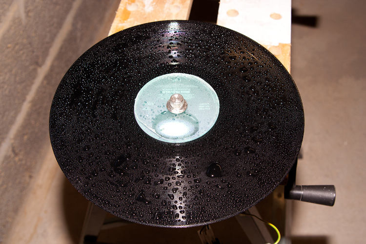

    Første test
    Testen var vellykket - vannet sprutet vekk. Jeg lot den gå ett minutt. Det tar jo både vinter og votter før den stopper igjen. Når jeg har kommet litt lengre så skal jeg vurdere en bremseanordning.
    Det er litt kast i systemet, men det hadde jeg egentlig regnet med siden jeg ikke har dreiebenk. Men det er ikke verre enn at jeg kan leve med det. Det er jo veldig lite som skal til før man merker det.

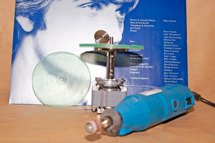

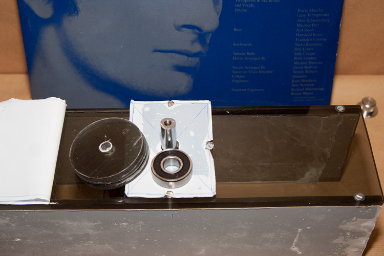

    Litt flere detaljer av motor - aksling. I bakgrunn skiva som er ofret til sentrifugegudene.

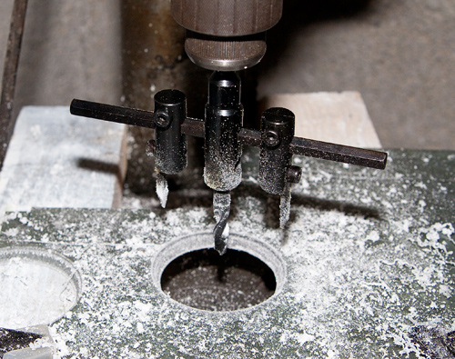

    Begynt på motorkanalen. Måtte frese ut hull til 12mm akslingen. Freser (15mm) halvegs, snur platen og freser resten fra andre siden. Dermed så blir det et pent og ryddig hull.
    Det blir inmari mye gjenging......
    Da er motorkanalen / ledningskanalen ferdig.
    Jeg har kun akryl igjen til å lage fronten på selve kassa. Så det er fare for at det kan bli inntil en uke stillstand før jeg får mer.

    Nei - jeg kunne ikke leve med en aksling med kast i. Jeg lager jo denne sentrifugen for å tørke plater. Den må være driftsikker og leve lenge.
    I går var jeg derfor innom min gode venn Clas Ohlson for å kjøpe et vanntett kulelager, og noe å frese et lagerhus med.
    Nei jeg gikk ikke forbi polet som var tvers over gangen. ;D
    Nytt verktøy må man teste hvordan det fungerer før man gyver på å lage deler.
    Det kan vel se ut som om det ikke har skjedd stort, men jeg brukte fire timer på å lage aksling nr. III. Det var ikke det at jeg ikke traff senter med den forrige, men jeg hadde ikke klart å bore rett inn i akslingen. Derfor måtte jeg sørge for at søylebormaskinen var helt i vater og vatre opp akslingen før jeg boret senterhullene.
    Festet aksling nr. III med fire settskruer og blå locktite.
    Skal montere kulelageret så nær belastningspunktet som mulig. Nå må jeg bare frese ut resten på lagerhuset (de runde skivene). For å ikke gjøre en tabbe lager jeg en testskive først.

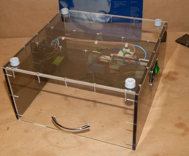

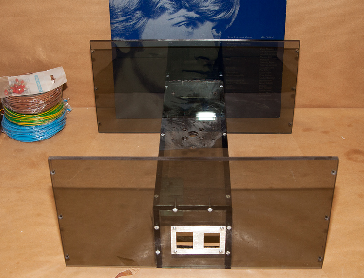

    Mens jeg har ventet på demperne har jeg laget front- og bakstykke.

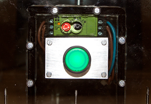

    Jeg har også laget koplingsskjema og bestemt meg for hvilken deler som skal benyttes.
    El. komponentene skaper videre hodebry med at de ikke lar seg feste i den tykke akrylen. Nå skal jeg ikke bruke noen store ord om framdrift - må bare løse en og en "utfordring" som det så feilaktig heter.
    Rune
    R
    Runesande
    Når denne kameraten her står på blir det sauna tilstander, 750W power, 5 kabinettvifter pluss cpu- og skjermkortvifter.

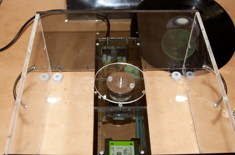

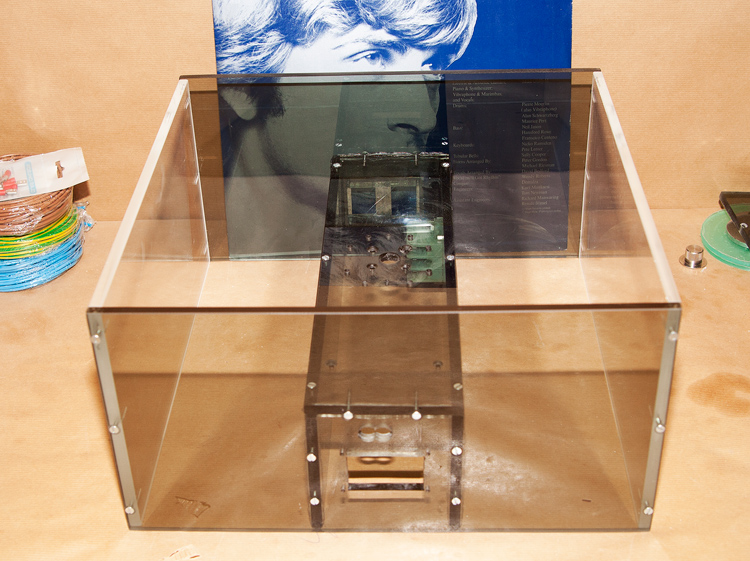

    Front- og bakstykke har kommet på plass. Sett fra baksiden.
    Det er klargjort for el komponentene som skal brukes. Jeg måtte tilpasse motorfestene for å får plass til vibrasjonsdemperne.
    Da har sideveggene kommet på plass. Sett fra fronten.

    Da er det tid for å sette inn komponentene og få de koplet. En av de få tingene i prosjektet som er enkelt.
    64 hull boret - 30 med batteridrill fordi kassen begynner å bli for stor for søylebormaskin. 30 hull gjenget for hånd - og bunnen er på plass sammen med ben og bærehåndtak.
    Test av timerfunksjon. Impulsbryteren starter herligheten og lyser grønt inntil at innstilt tid på timeren går ut. Jeg har satt timeren til tre minutter så får tiden vise om det er lagom. Automatikken fungerte i første forsøk.
    Det ser ut som om dette prosjektet motsetter seg tilblivelsen hele vegen. Motoren er montert med gummidempere. Når kassen ble snudd den riktige vegen, er motorakslingen skjev. Dvs. at jeg må skru av bunnen igjen og rette gummidemperne med skiver.
    Nå er det bare å samle motivasjon for å gyve på demonteringen.....
    Rune

    Motoren er rettet opp og maskinen er testet med den skjeveste plata jeg har.
    Det er synd at jeg ikke hadde mulighet til å opp en video av testen. For nok en gang har Newton stått opp fra de døde og banket meg i hodet med sin tredje lov. Jeg måtte fotfølge maskinen mens den vandret bortover testbordet. Testet en annen plate hvor resultatet var betydelig bedre.
    Newton fortsetter å gi meg hodepine, maskinen nekter å bli til - ikke faen om jeg gir opp. Jeg vet jo at løsningen ligger i "massen" på motoren. Siden er fredag får jeg drukne mine sorger med vinyl og gå inn forfull narkose med Whisky. ;D .......
    ......før jeg for 6te gang gyver på........
    Rune

    pellesmil du har rett i både woble og gyro.
    Jeg har ikke vist bilder av hvordan dette ser ut med plate. Her er underlaget for platen.
    Her er platen i sentrifugen.
    Jeg mener at man skal ikke hindre vibrasjonen som oppstår. Men de må reduseres til at ikke hele maskinen vandrer rundt på egen hånd. Dersom man øker massen i motsatt ende sett fra av platen, vil det kreve mer energi fra platens side for å komme i "svingninger".
    Dette er jo prinsippet fra sentrifuger for tøy. Dette har jo virket i minst 50 år, og dermed så slipper man finne opp hjulet på nytt. Kun finne den rette mengde masse for å redusere energiens påvirkning.
